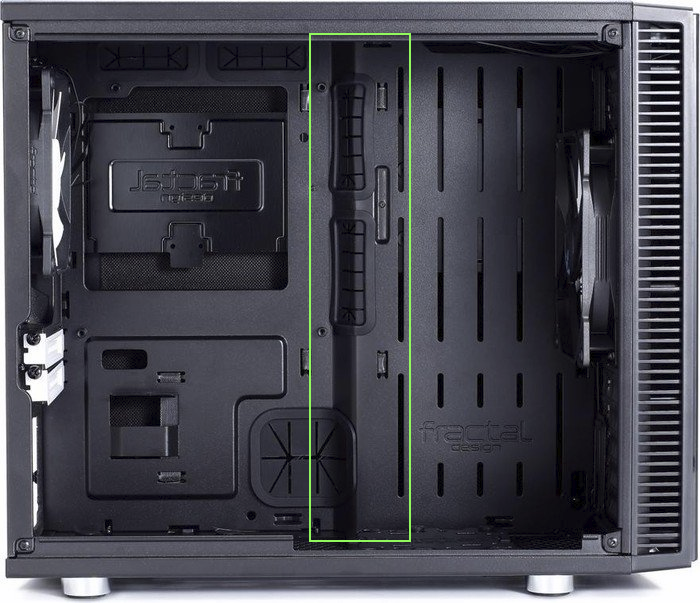

ich hab mir ein Fujitsu D3417-B2 günstig geschossen und gestern mein Fractal Nano S aufgemacht. Dabei musste ich feststellen, dass das Board für das Gehäuse wohl zu groß ist :-/ (dachte man kriegt da auch kleine mATX rein).
Das Board hat ziemlich genau 245 x 215 mm.
Erste Frage:
  • Kriegt man in das Fractal Nano S auch mATX rein, ohne es "kaputt" zu machen (also bohren, sägen oder sonstwie) - wenn ja wie?

Das Define Nano S ist ein (Mini)ITX-Gehäuse. ITX haben einen Erweiterungsslot, µATX 4.
Oder ITX 17x17cm vs 24,4x24,4cm bei µATX.
Theoretisch, da 31,5cm Grafikkarten reinpassen, sollte das MB es von der Tiefe her reinpassen.
Aber wenn ich die Bilder mir so anschaue, scheint da ein Absatz in der Mitte zu kommen, da vermute ich das der dir ein Strich durch die Rechnung macht und das breitere FSC Board dann nicht passt.
Zudem, da µATX mehr Erweiterungsslots hat, hättest du dir eine andere Lösung für das Netzteil überlegen müssen.
Exakt... genau das habe ich auch festgestellt. Und mit Abstandsschrauben würde ich die Blende nicht mehr reinkriegen
