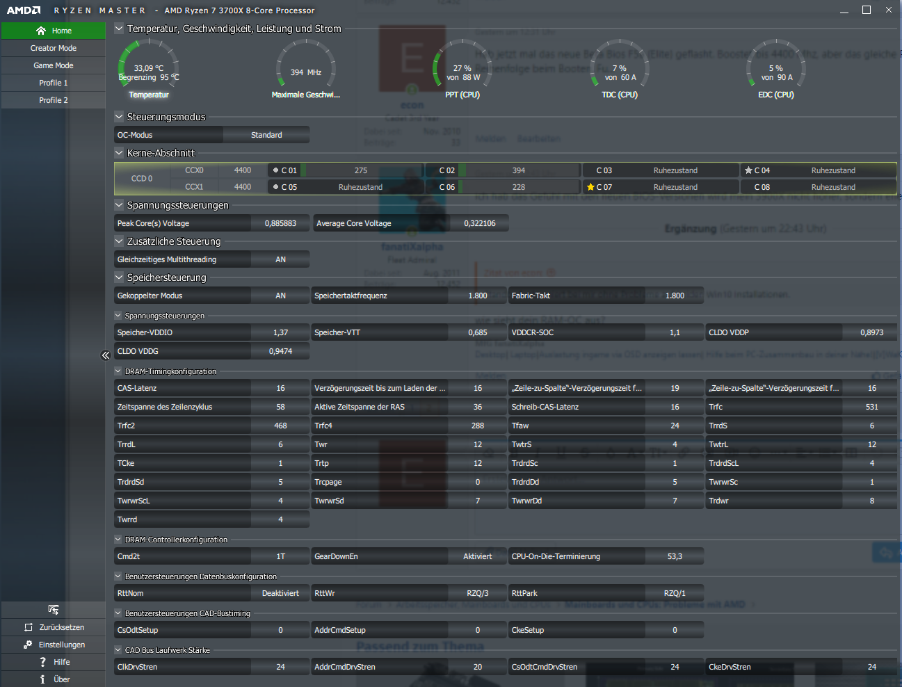

wie sieht dein RAM-OC aus?
Sorry für die späte Antwort.
820579
