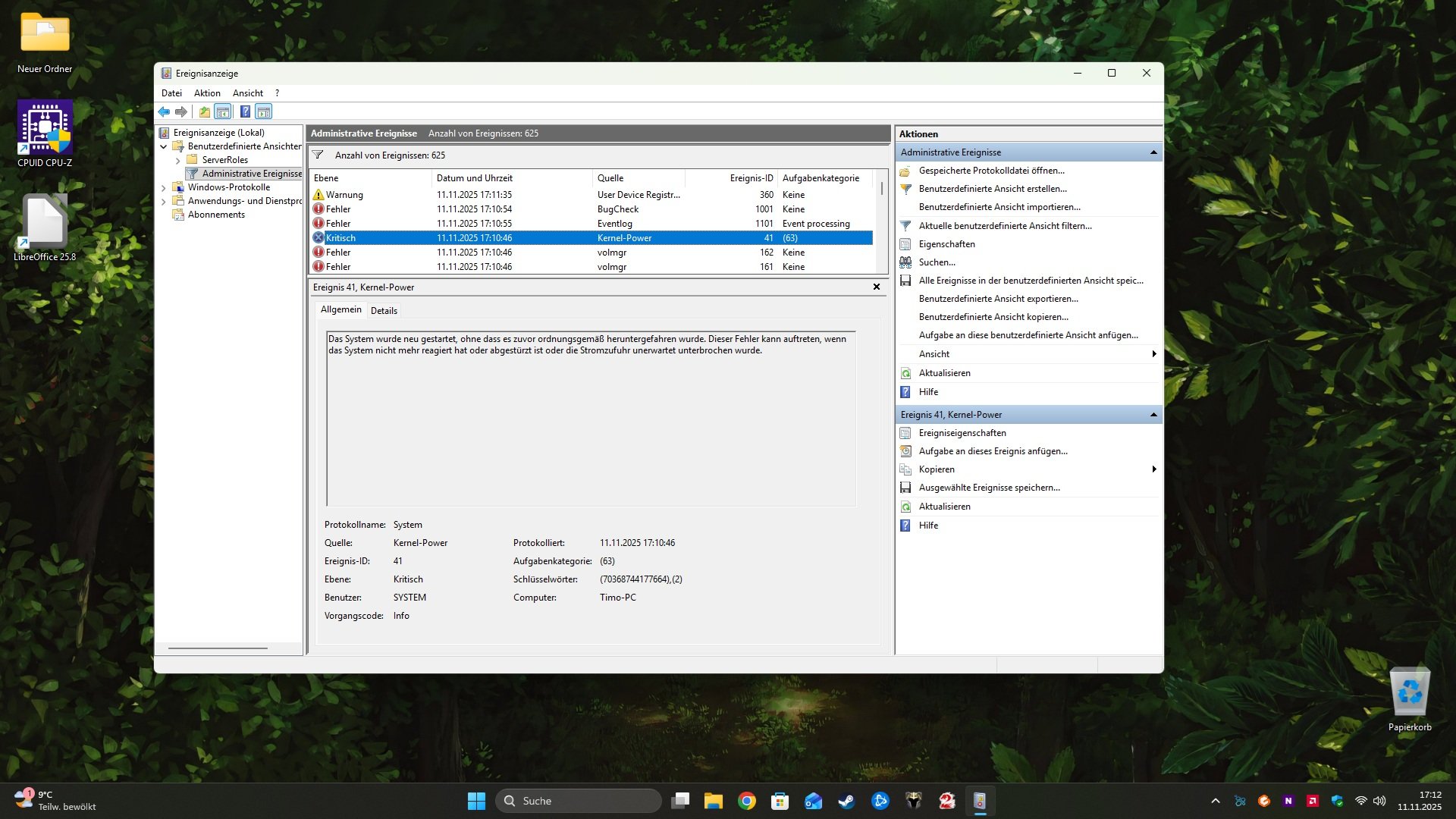

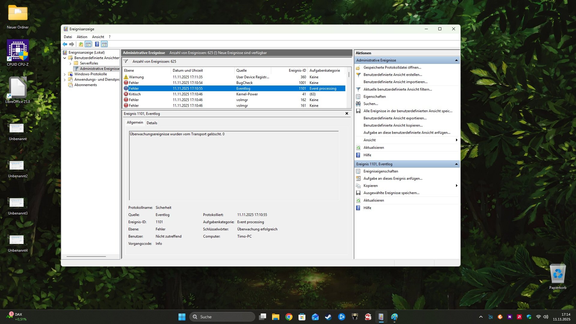

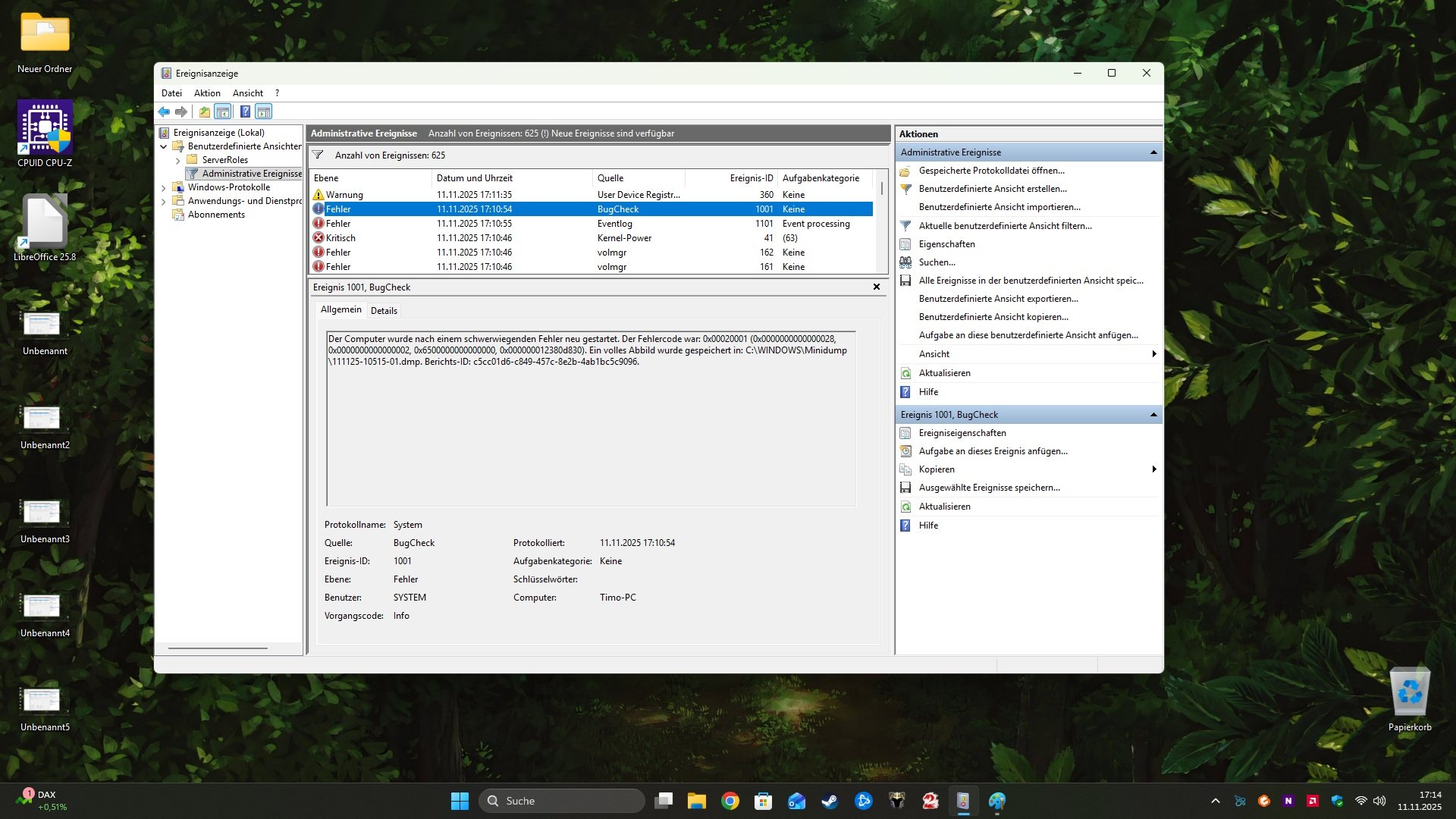

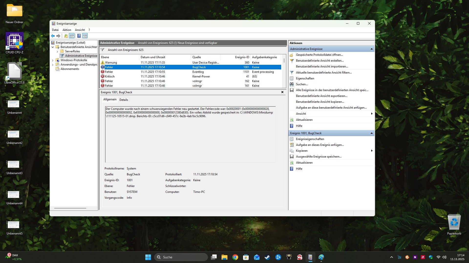

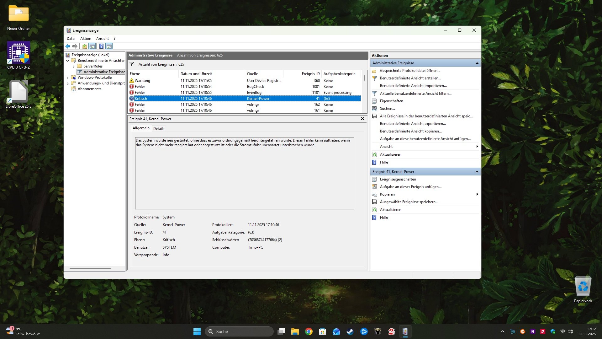

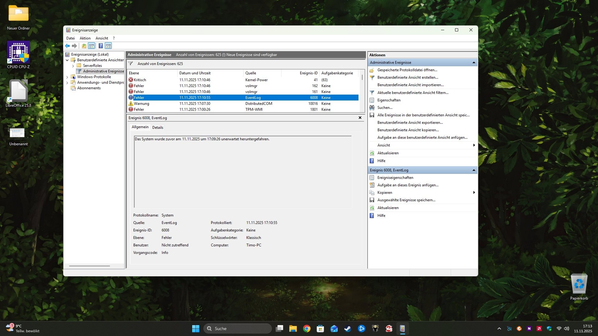

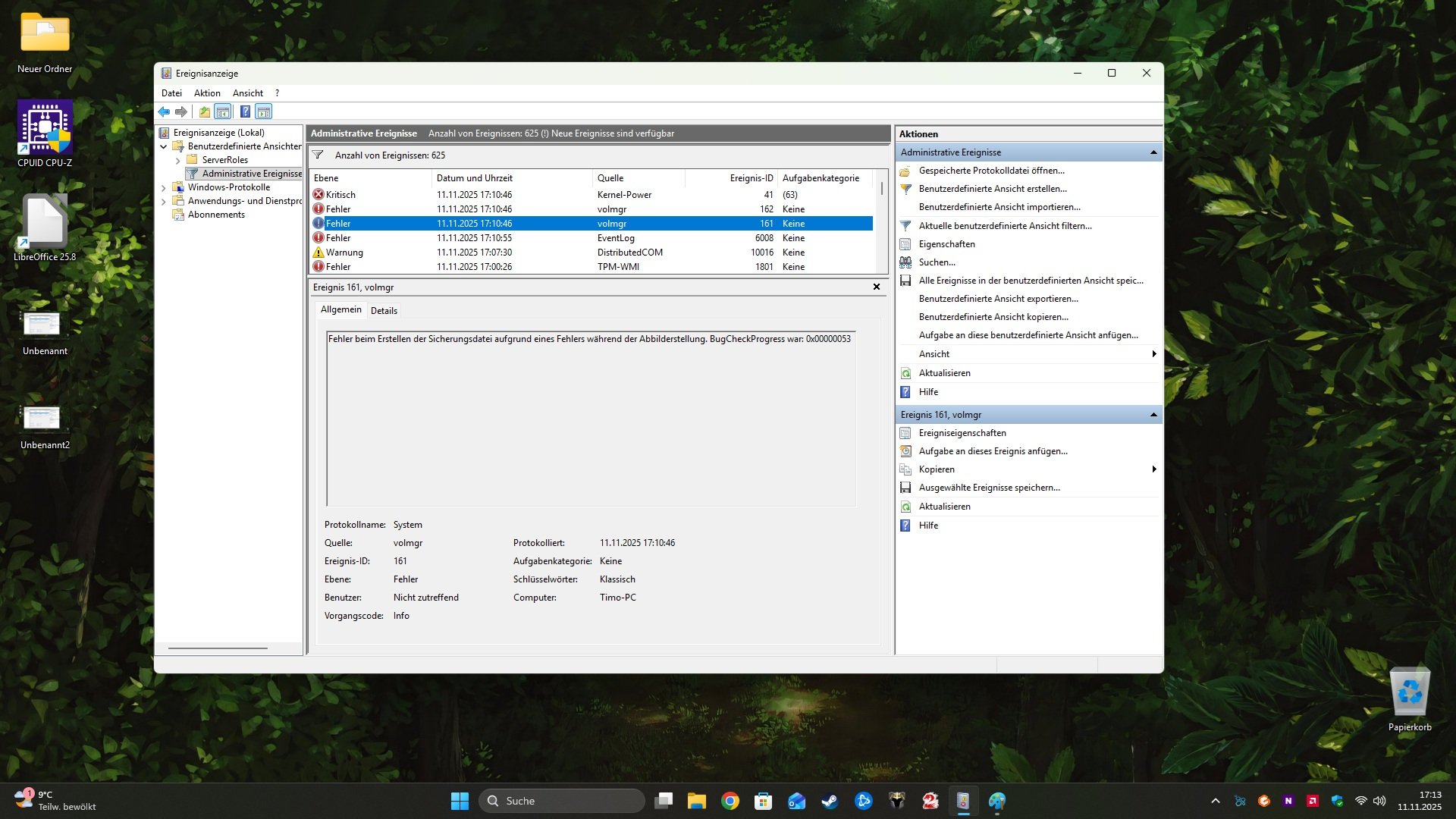

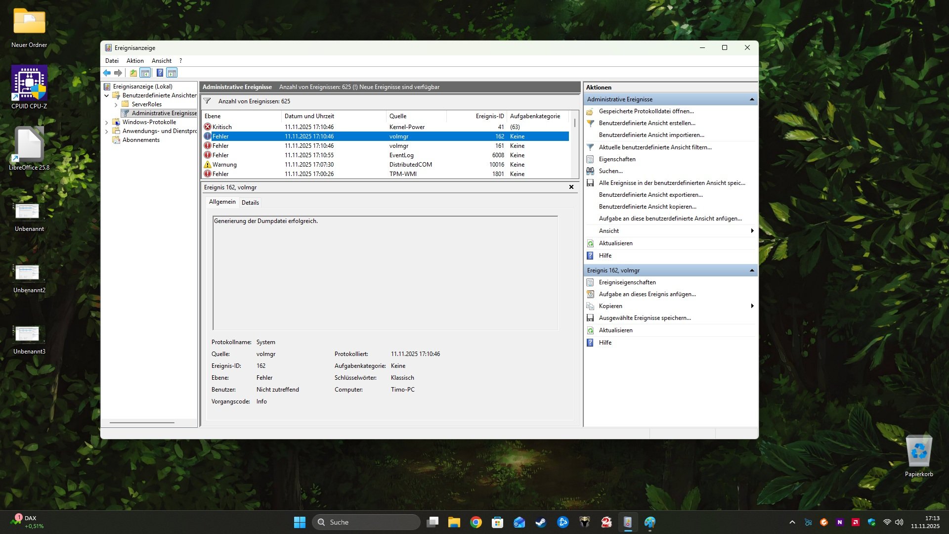

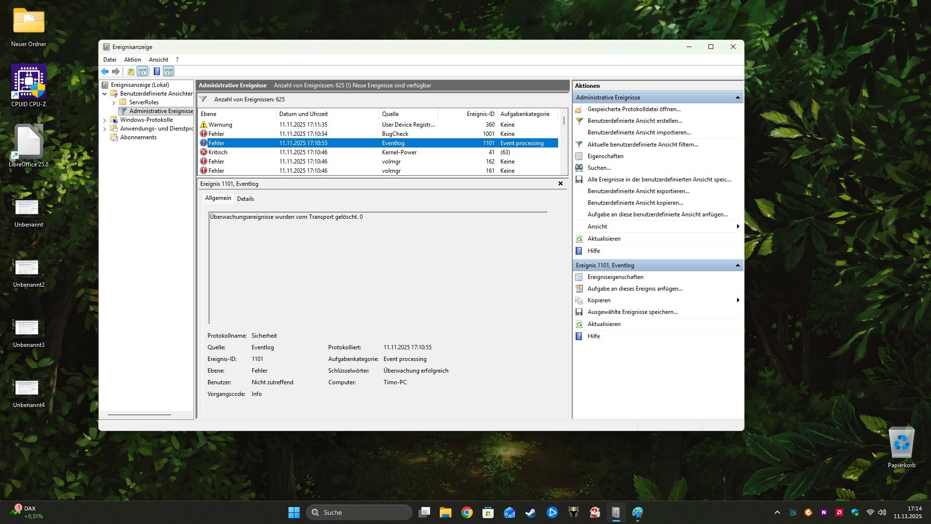

Guten Abend, ich habe heute den neuen Arbeitsspeicher erhalten. Ich habe eine Rückerstattung erhalten und habe mir jetzt einen ganz anderen RAM geholt. Kingston Fury Beast RGB 32GB Kit 6000Mhz CL30-36-36
Das merkwürdige ist, nachem ich das EXPO Profil direkt aktiviert habe, dass der PC beim ersten starten ins Windows wieder so eingefroren ist und GCC ist wieder abgestürzt, was einfach nicht normal ist. Dann nach einem Neustart hab ich ihn im Idle laufen lassen und war ein paar Minuten weg. Der PC scheint komplett neugestartet zu haben..
Ich hänge jetzt mal die auffälligen Sachen aus dem Ereignisprotokoll hier an.
Ich habe auch 3 .dmp Dateien, was kann ich damit machen? Kann ich die irgendwie Auslesen und hier für euch posten?
Wie würdet ihr allgemein weiter machen? CPU zurückschicken? Habe die Hardware jetzt ca. 3 Wochen hier.
Kann durch den evtl. vorher Fehlerhaften Ram ein Fehler im Windows/Registry oder so verursacht haben? Wodurch jetzt Probleme auftauchen? Habe vorher mit dem alten RAM Windows 3 mal neu aufgesetzt und immer wieder die gleichen Fehler/Freezes.
