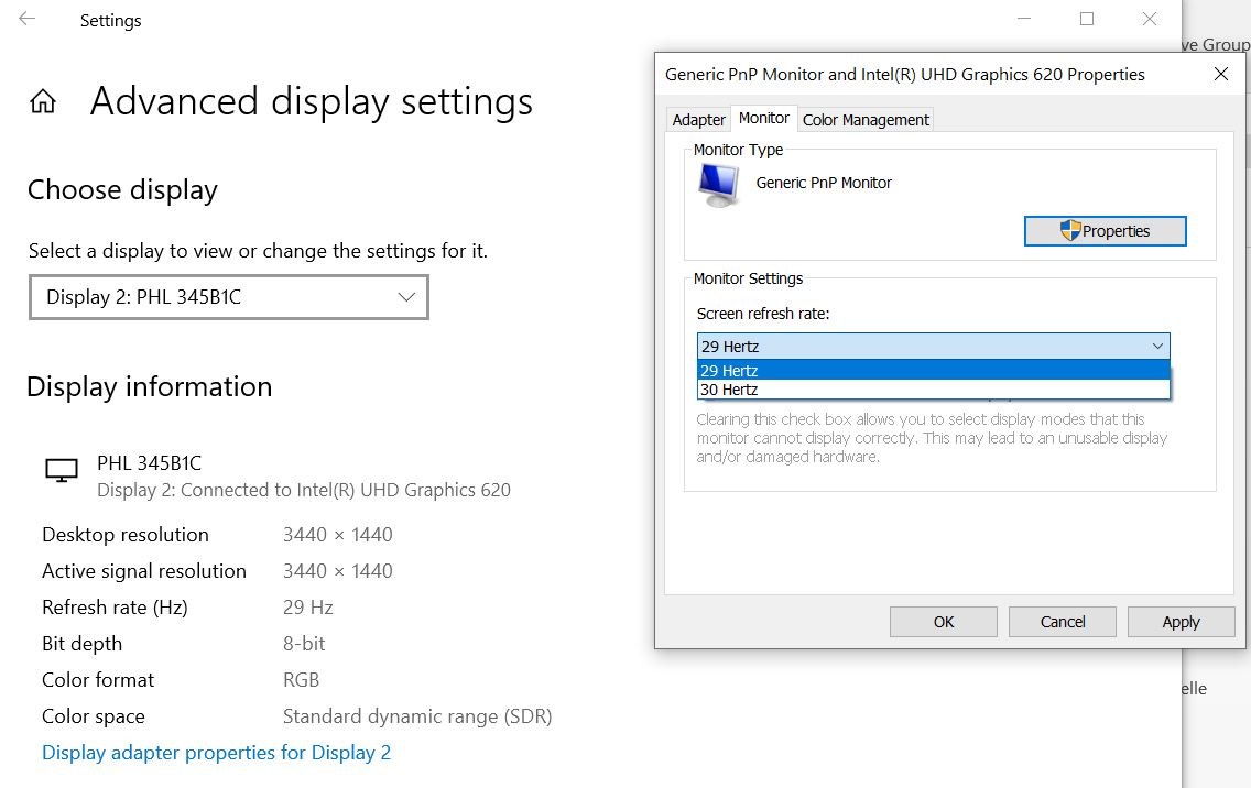

Ich benutze neben meinem Laptop-Bildschirm einen zweiten Monitor (per HDMI) parallel (Extended Screen). Auf dem alten Monitor lief die Maus immer flüssig, nun habe ich mir einen neuen Monitor geholt und die Maus ist auf ihm schwammig (auf dem Laptop gleichzeitig allerdings immer völlig sauber).
Daten:
Neuer Monitor: Philips 345B1C 86 cm (34 Zoll) Curved Monitor (HDMI, Displayport, USB Hub, 3440 x 1440, 100 Hz, FreeSync, 5 ms Reaktionszeit) - es lässt sich allerdings nur 29 oder 30 Hz auswählen (siehe Screenshot)

Leider hat der Laptop keinen Displayport Anschluss sodass ich ihn mit dem vom Monitor mitgelieferten HDMI Kabel angeschlossen habe.

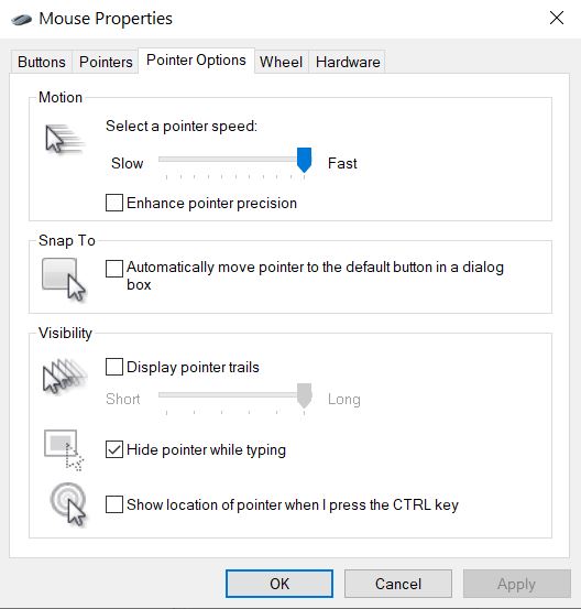

Die Einstellungen habe ich als Screenshots hinzugefügt, "Gaming" und "Office" Modus am Monitor auch schon versucht.

Bei 30Hz fühlt sich die Maus für mich auch schwammig an. Vermutlich unterstützt der HDMI Ausgang des Laptops nur HDMI 1.4 und bietet deshalb bei 3440x1440 nur 30Hz an.
Du hast Recht. Wenn ich auf 2560x1080 runterstelle kann ich 60Hz auswählen und sie läuft flüssig. -> schon mal TOP Erkenntnis.
ABER: Ich hatte diesen Laptop im Januar einen Monat an einem Logitech UWHQ Monitor mit 3440x1440 und da war es auch flüssig. Also kann es eigentlich nicht am HDMI begrenzt sein oder?
Kann ich da irgendwas machen?
Vielleicht hat der andere Monitor auch 50Hz unterstützt, was noch innerhalb der HDMI 1.4 Bandbreite läge. Wenn der aktuelle Monitor nur 30Hz und 60Hz meldet, dann werden nur 30Hz ausgehandelt.
Der Yoga hat aber auch einen Thunderbolt Anschluss. Damit sind mit einem Dock oder einem Displayport Adapter auch 60Hz möglich.
