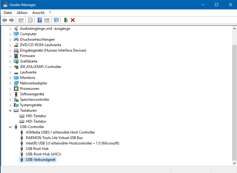

Also bei mir sind nur maus und tastatur an den USB ports.
Chipsatz aktuel.
DaemonTools deinstalliert.
Habe keine Lösung gefunden aber Energie Option auf Ausbalanciert könnte vielleicht ursache sein aber wer weiss :)

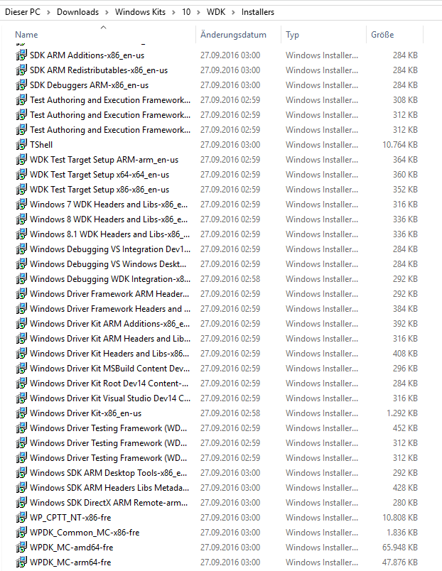

In "USB_Fix.cmd" wird im Wesentlichen der Befehl "DevCon Rescan" aufgerufen, was die fehlenden USB-Devices dann aktiviert. DevCon ist Bestandteil des Windows Driver Kit (WDK) https://go.microsoft.com/fwlink/p/?LinkId=526733.
DevCon: https://msdn.microsoft.com/de-ch/library/windows/hardware/ff544707(v=vs.85).aspx
das sieht nach lösung aus, aber wie mache ich das :( kenn mich da nicht so gut aus.

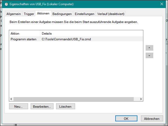

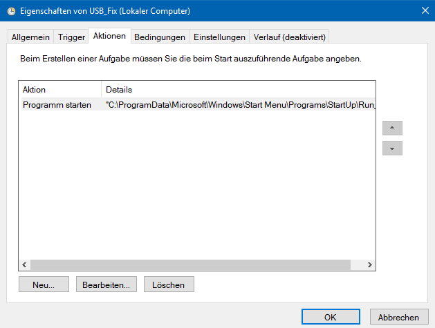

1. Das habe ich runtergeladen und installiert.
2. Auf Editor habe ich das geschrieben
3. Script gespeichert als (Run_USB_Fix.cmd) in (C:\ProgramData\Microsoft\Windows\Startmenü\Programme\Autostart)

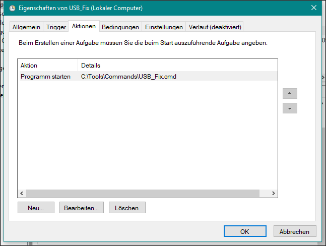

4. Im Aufgabenplanung eine Aufgabe erstellt die dann so aussieht
Ist das richtig ?
Punkt 4.) ist nicht korrekt, denn die Aufgabe soll ja die eigentliche Skript-Datei "USB_Fix.cmd" aufrufen, in der dann der Befehl "DevCon Rescan" steht.
Die Pfade zu USB_Fix.cmd und zu DevCon.exe müssen natürlich angepasst werden.
Ich habe bei mir ein Verzeichnis C:\Tools\Commands angelegt, wo ich sowohl Run_USB_Fix.cmd, USB_Fix.cmd als auch DevCon.exe gespeichert habe. Im Autostart-Ordner befindet sich nur ein Link auf Run_USB_Fix.cmd. Mein Skript USB_Fix.cmd enthält auch noch "DevCon Remove"-Aufrufe zum Entfernen von fehlerhaften USB Einträgen, die bei mir sonst das Aktivieren des DVB-T Sticks blockieren (Ping führt zu einer Verzögerung von 3 Seks), die Du aber wahrscheinlich nicht benötigst:

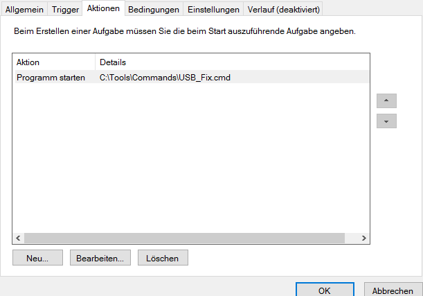

Ok, neuer Versuch ...

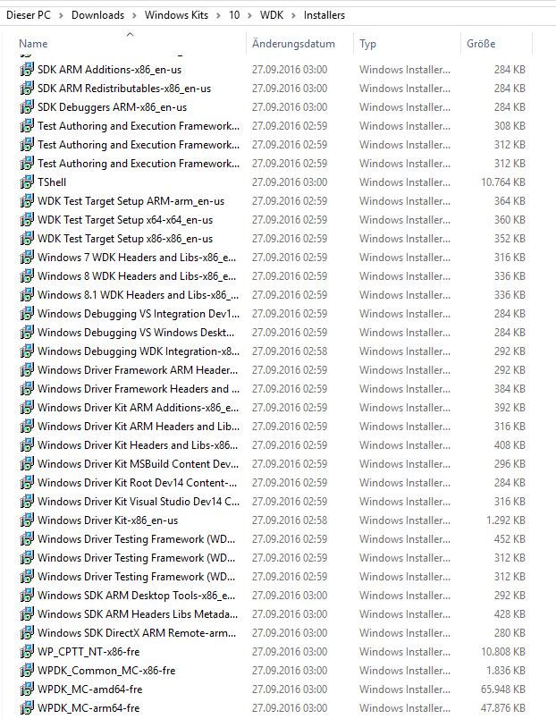

Such mal in deiner WDK-Installation den DevCon.exe Befehl.
Erstelle ein Verzeichnis C:\Tools\Commands und kopiere DevCon.exe darein.

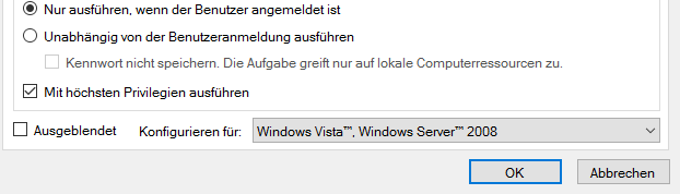

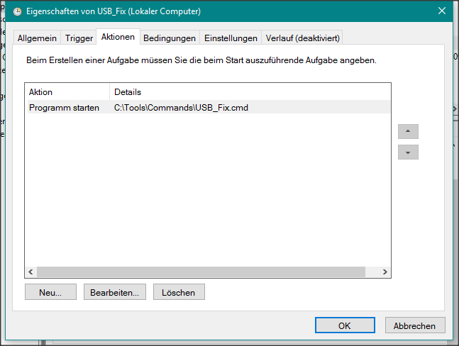

Ändere in der Aufgabe "USB_Fix" den Aufruf in "C:Tools\Commands\USB_Fix.cmd" und gebe der Aufgabe Amin-Rechte!
Erstelle C:\Tools\Commands\USB_Fix.cmd mit dem Inhalt:
@echo off
C:
cd \Tools\Commands
DevCon rescan
Ist das so richtig?

Ja, könnte klappen ?!!

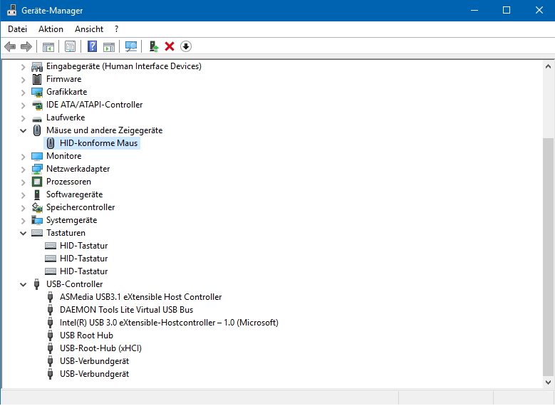

Nach doppelklick öffnet sich ein fenster und schließt sofort.
Nach dem restart wurde meine Maus erstes mal erkannt.
Danke du bist mein Held :D
