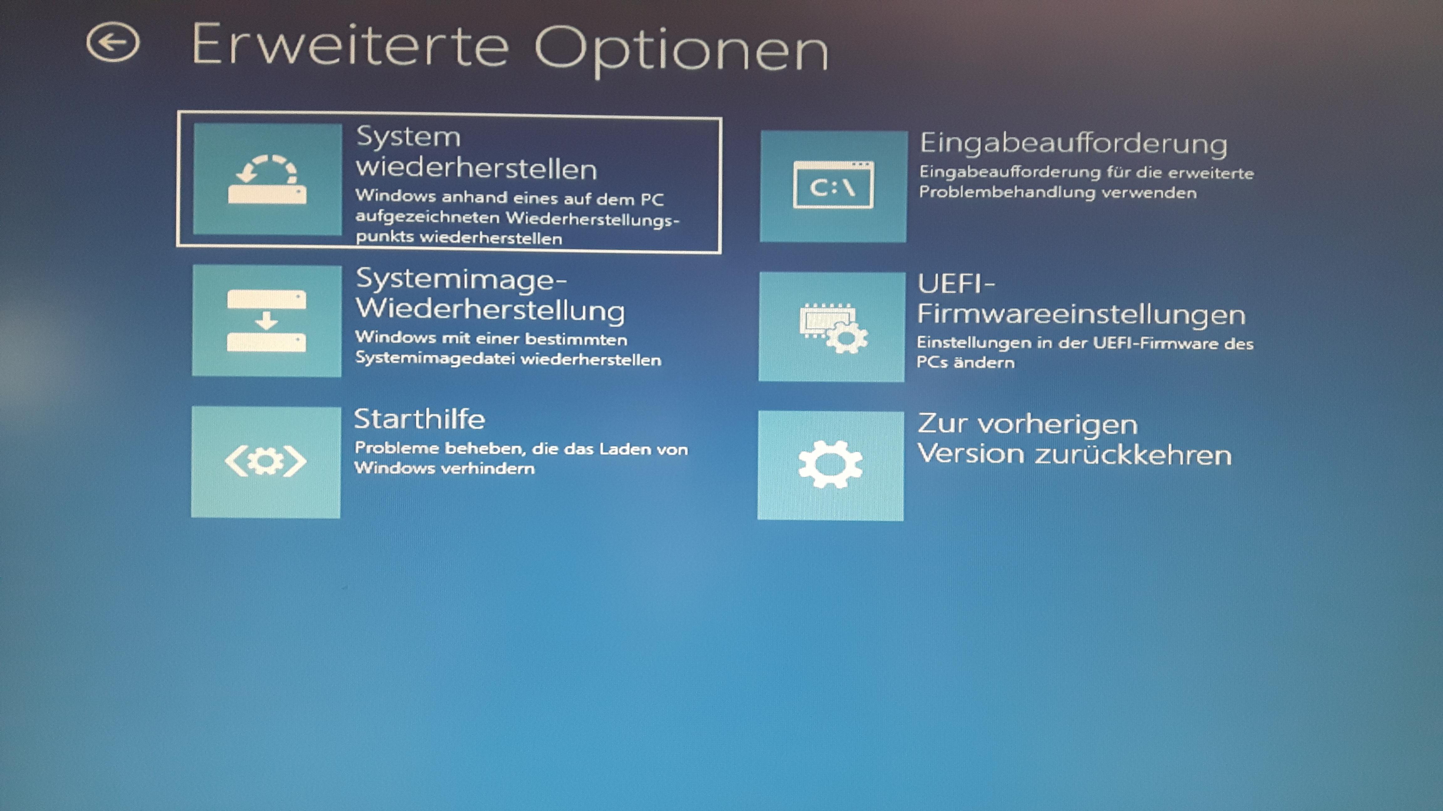

Am Anfang kam ich nach dreimaligem Neustart noch in ein Menü, in welchem ich u.a. in den abgesicherten Modus gehen konnte. Dieses Menü hat nun nach einigen Restarts einen anderen Aufbau mit den Menüpunkten "System wiederherstellen", "Systemimage-Wiederherstellung", "Starthilfe", "Eingabeaufforderung", "UEFI-Firmwareeinstellungen" und "zur vorherigen Version zurückkehren". Hier habe ich im Prinzip alle Punkte mindestens einmal ausgewählt, ohne nennenswerte Fortschritte zu erzielen.

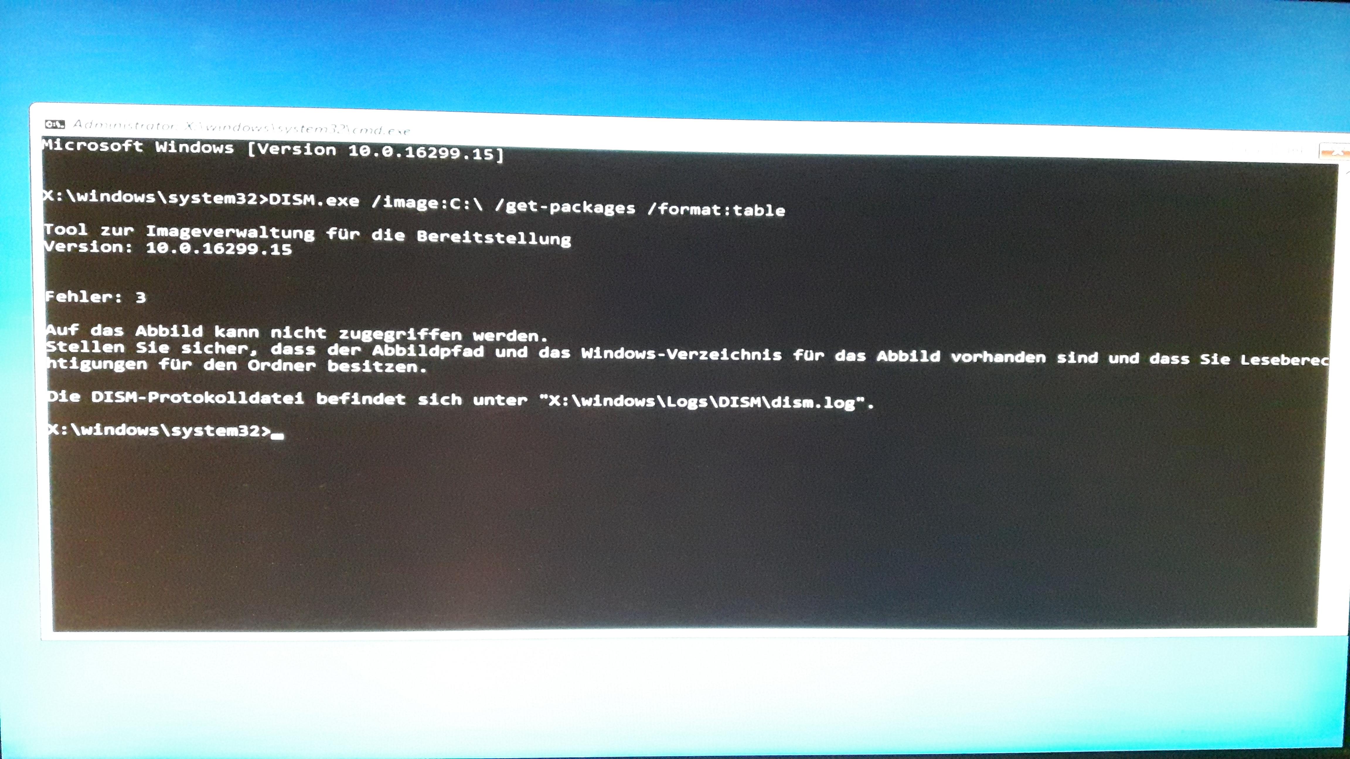

Meine Internet-Recherche hat ergeben, dass ich hierzu in der Problembehandlung die Eingabeaufforderung auswähle und dann
Code:
DISM.exe /image:C:\  /get-packages /format:table
ausführen soll. Leider hat das bei mir eher mäßigen Erfolg und ich erhalte die Fehlermeldung: (siehe auch Grafik unten)
Fehler: 3
Auf das Abbild kann nicht zugegriffen werden.
Stellen Sie sicher, dass der Abbildpfad und das Windows-Verzeichnis für das Abbild vorhanden sind und dass Sie Leseberechtigungen für den Ordner besitzen.
