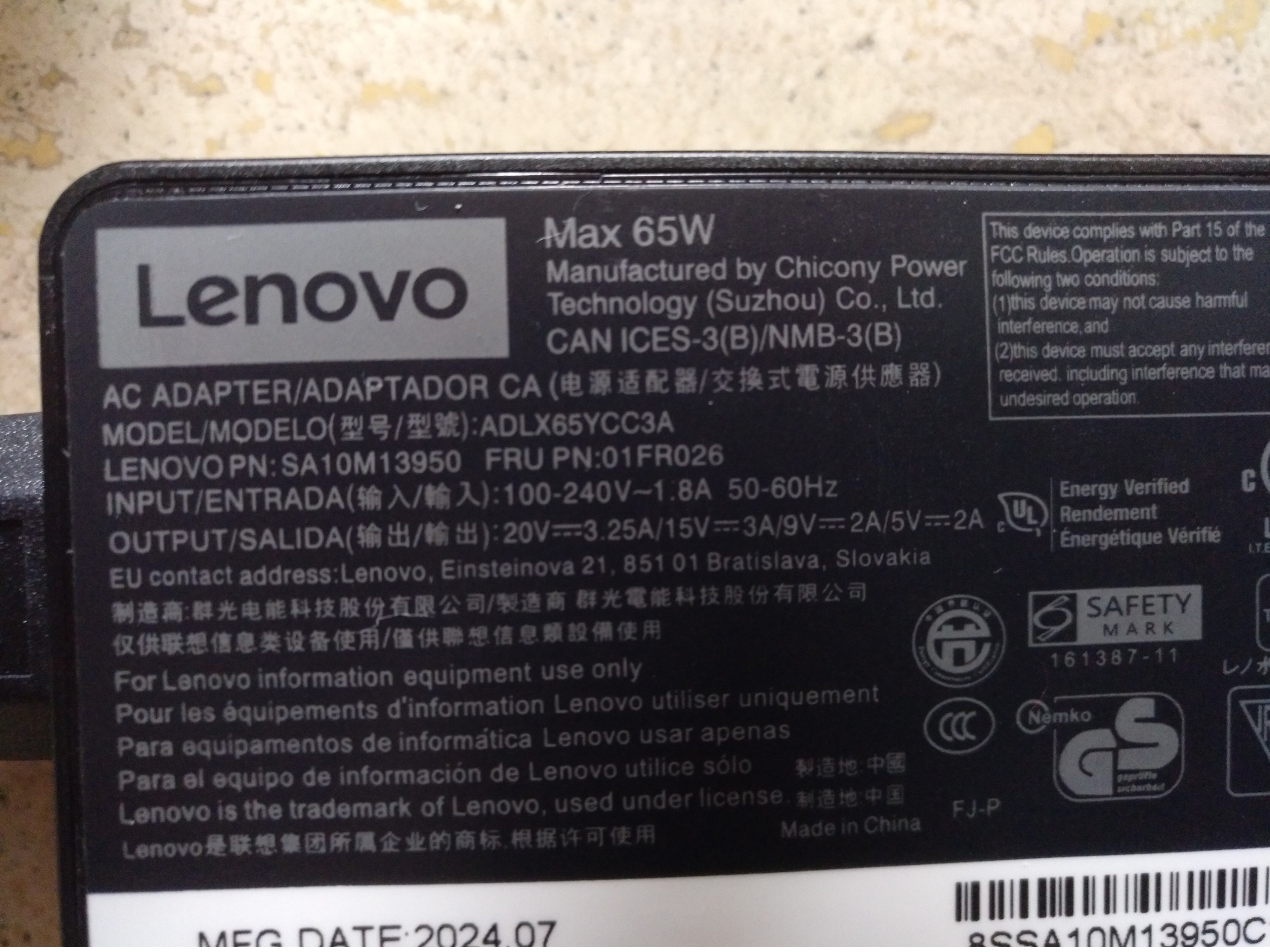

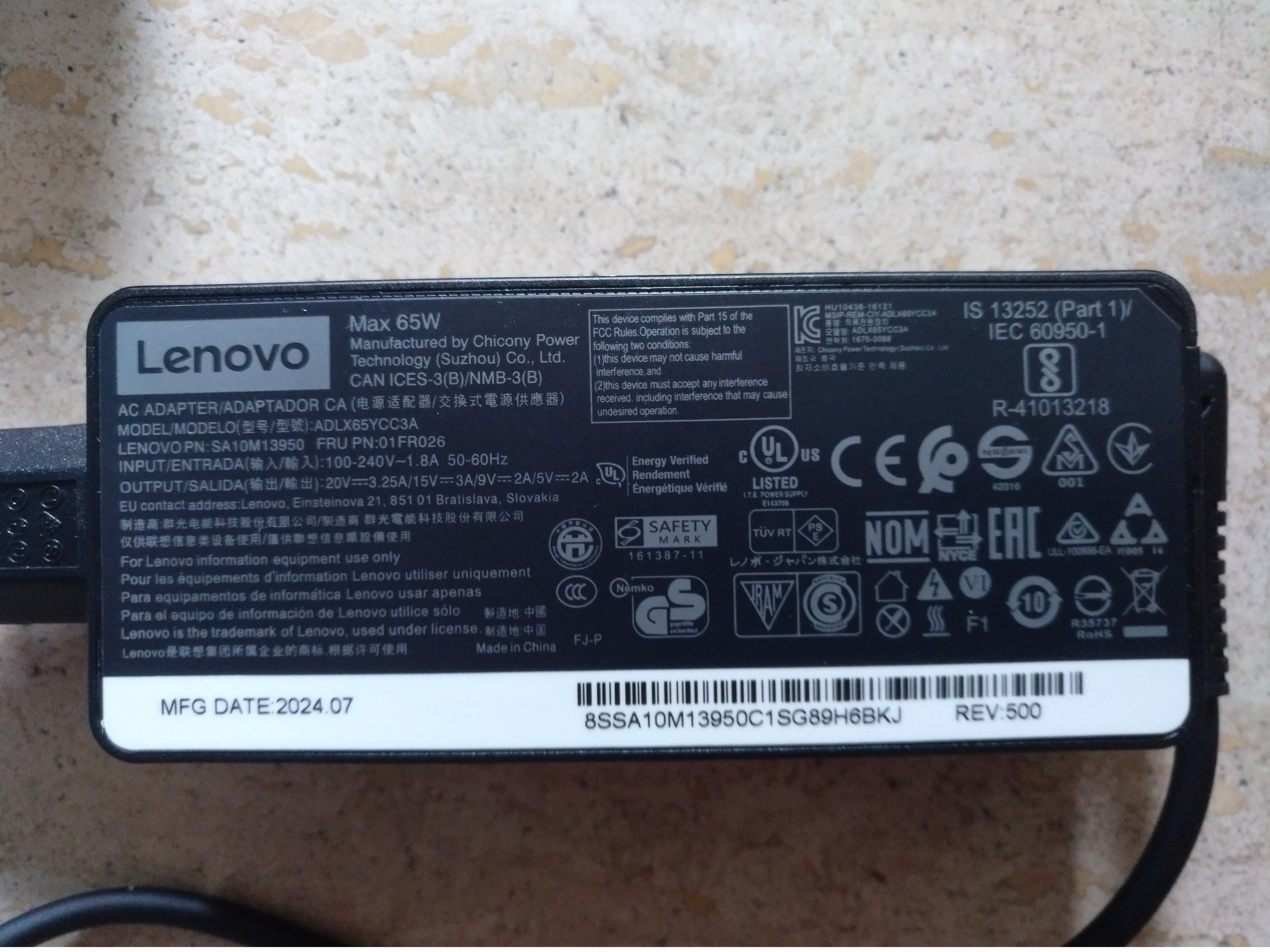

Hier mal Fotos von dem Bösewicht.
Kommt Euch was komisch vor? Obs tatsächlich Original ist, lässt sich wohl schwer sagen?

Scheint ja auch das Modell mit Kaltgerätestecker / Erdung zu sein.
Hast du das Netzteil an einer Mehrfachsteckdose? An einer USV? So einen einfachen Überspannungs-Stecker dazwischen?
D-LAN im Haus?
Würde mal an einer komplett anderen Steckdose in einem anderen Raum testen.
Reaktionen: nutzerbename
Ja, hatte das Netzteil tatsächlich an einer (sehr) alten Mehrfachsteckdose.
Jetzt mal direkt in eine komplett andere Steckdose: Siehe da, Mauszeiger funktioniert.
Würd dich dann bei anderer Gelegenheit gerne als meinen Privatdetektiv engagieren 😁👌
Jetzt muss ich nur noch gucken, wie ich das langfristig gelöst bekomme, denn auf Mehrfachstecker bin ich schon angewiesen. Vielleicht tuns schon neuere Mehrfachstecker, soll ich beim Kauf auf was achten?
Macht mir aber bissl Angst, wenn dieses Netzteil/Mehrfachstecker den Mauszeiger so verhext, was macht es dann vll. noch mit anderen Teilen des Systems.
