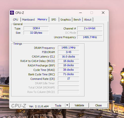

Dein RAM läuft im Dual-Channel und mit vollem Takt?

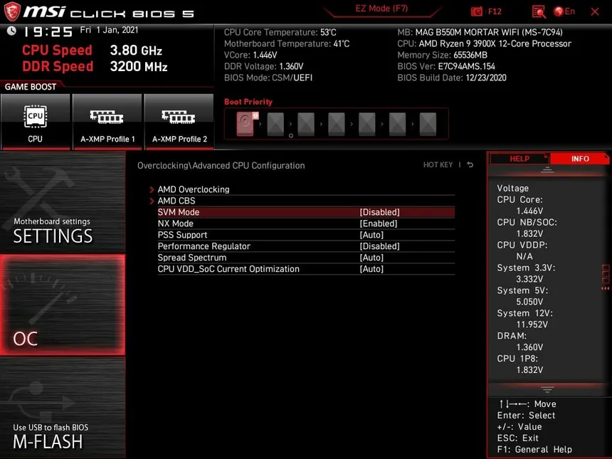

FR3DI schrieb:
Mitunter kann und wird es so sein, das SVM im BIOS von Haus aus aktiviert ist. Dies aktiviert dann automatisch jene Speicher Integrität unter Windows.
Tipps - Windows Defender Security Center - Speicher-Integrität der Kernisolierung aktivieren / deaktivieren
Ausschalten, Neustarten und erneut FIFA gegentesten.
Gruß Fred.
ist schon deaktiviert :/

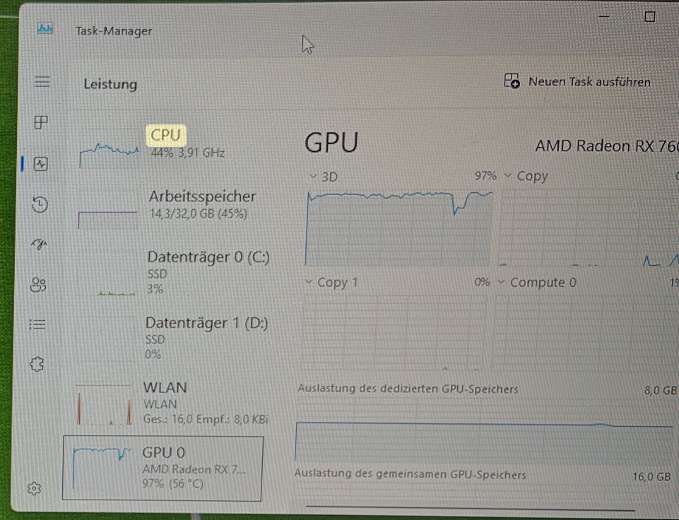

1920x1080, im Task Manager scheint die CPU auch nicht sehr ausgelastet zu sein

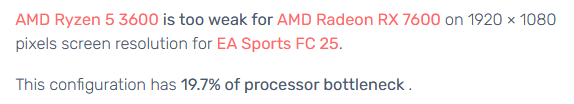

Der PC Builds bottleneck-Test sagt das:
Vergiss sowas.
Und auch das.
Deine CPU limitiert dann, wenn die Grafikkarte zu unter 95% ohne FPS-Limit/V-Sync ausgelastet ist. Ansonsten ist deine Grafikkarte zu schwach.
