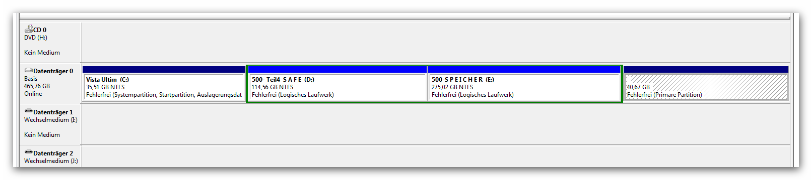

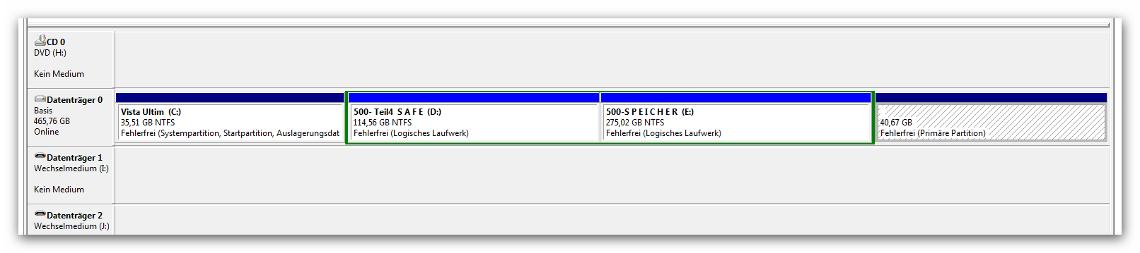

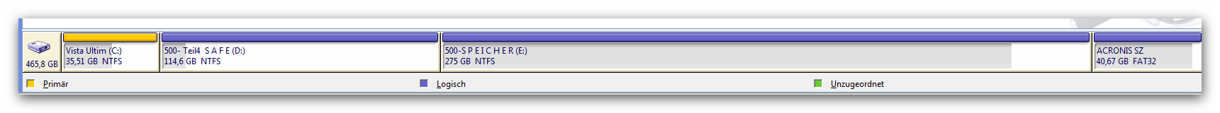

@ werkam, meine erste Info war von PC-Welt zitiert. Durch die Part.erstellung mit Acronis Disk Director war es mir nur möglich unter Vista, sofort nach der 1.Prim.Part. nur noch log. Part zu erstellen-was unter Datenträgerverw. sicher nicht geht.
Meine Frage hierzu: die Acronis SZ wird in der Datentr.verw. als Prim. angezeigt und unter Disc Dir. als log. mit FAT32. Warum ?
