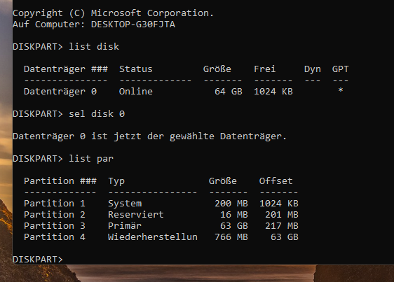

Es gibt zwischen unpartitoniert und partitioniert einen entscheidenden Unterschied: Den Eintrag in der Partitionstabelle. In dem mindestens Beginn und Ende der Partition in Form von Blocknummern und eine Typkennung angegegben wird. Und ein Programm kann dann anhand der Typkennung entscheiden, ob es diese Partition anzeigen will.MountWalker schrieb:Das ist nur eine von mehreren Möglichkeiten, es ist genauso möglich, dass da eine 16 MiB Partition von einem Tool erkannt wird, das gar keine Partition ist, sondern nur unpartitionierter Speicher. 16 MiB wäre ja nichtmal für eine ESP groß genug.
Das ist eben nicht möglich. Es ist ausgeschlossen, dass es sich bei den 16 MB um nicht zugeordneten Speicher handelt. Hier muss trennscharf zwischen unpartitioniert und unformatiert unterschieden werden.
MountWalker schrieb:Bzw. #9 weist das nun als die MS Reserved Partition aus, die 101 MiB groß sei, aber 16 MiB ist die größe der darin gespeicherten Daten.
Leider verloren. Du deutest die Spalte "Offset" nicht richtig. Die Größe der Microsoft-reservierten Partition beträgt nicht 101 MB.
Du hast mit Deinem Beitrag halb Recht und halb nicht, wie auch Dein Kontrahent.

Naja - Das Problem ist eher, dass Microsoft schon seit Langen (oder immer?) schon meint, dass dieser 16 MB-Abschnitt in der Datenträgerverwaltung nicht angezeigt werden muss.Volume Z schrieb:Das ist eben nicht möglich. Es ist ausgeschlossen, dass es sich bei den 16 MB um nicht zugeordneten Speicher handelt. Hier muss trennscharf zwischen unpartitioniert und unformatiert unterschieden werden.
Wenn aber Backupprogramme oder andere Partitionierer diesen Bereich anzeigen wird man sich als Unbedarfter schon mal am Schädel kratzen, was jetzt stimmt. 😉
Ganz nebenbei bemerkt wird in dieser Datenträgerverwaltung ja auch die Wiederherstellungspartition nicht richtig registriert. Das ist ein Kasten von 515 MB, der in der Liste überhaupt nicht auftaucht, wo er Partition 4 sein müsste. Partitionstyp mööp, Status mööp. Typischer Fall von GPT-Attribut falsch.
diskpart
select disk 2
select partition 4
gpt attributes=0x8000000000000001
diskpart
select disk 2
select partition 4

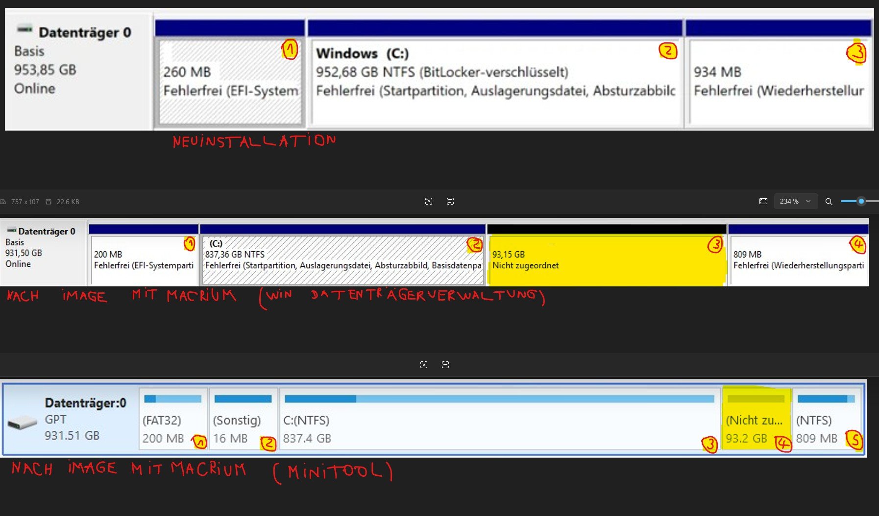

mchawk777 schrieb:Ja. Nicht zugeordneter Speicher ist für Hasleo und Macrium bei einem System-Backup (berechtigterweise) irrelevant. Acronis verplempert hier Speicherplatz.
damit beschäftige ich gerade auch.
wie in meinem bild sichtbar zeigt das progamm "minitool" sogar 5 partitionen an nach dem macrium - image (forensisch, nicht komprimiert) einer win 11- neuinstallation.

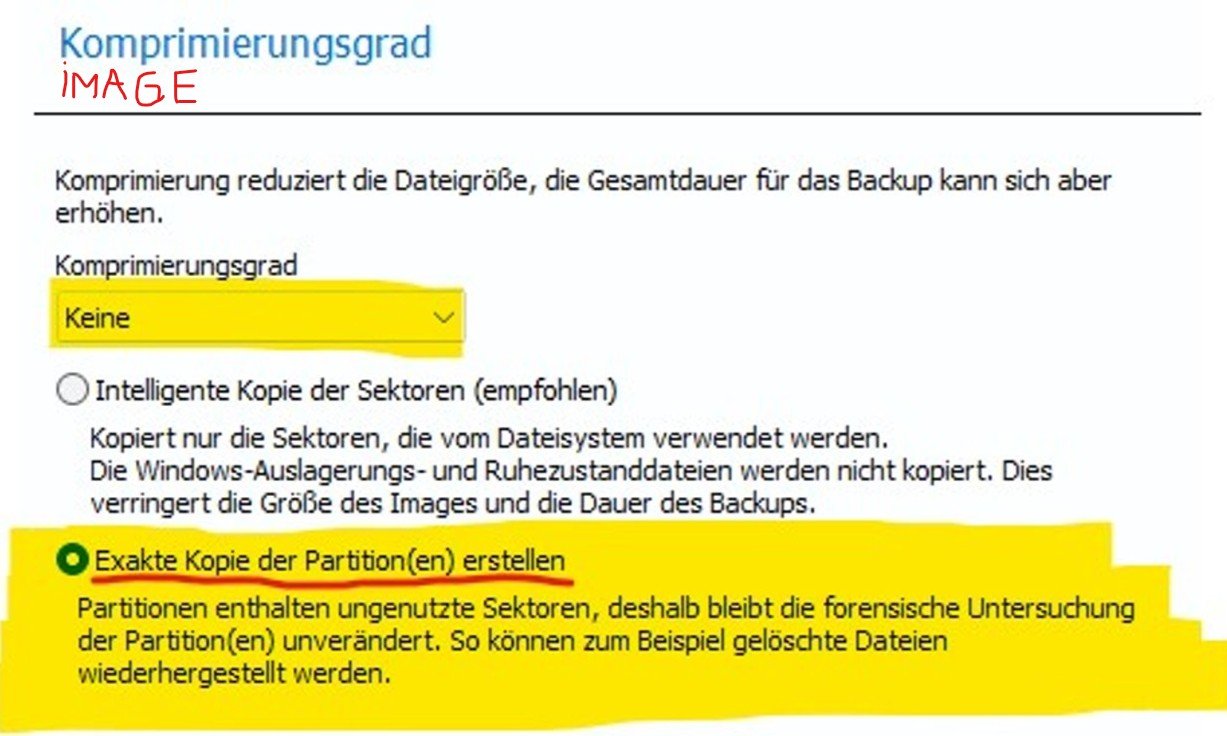

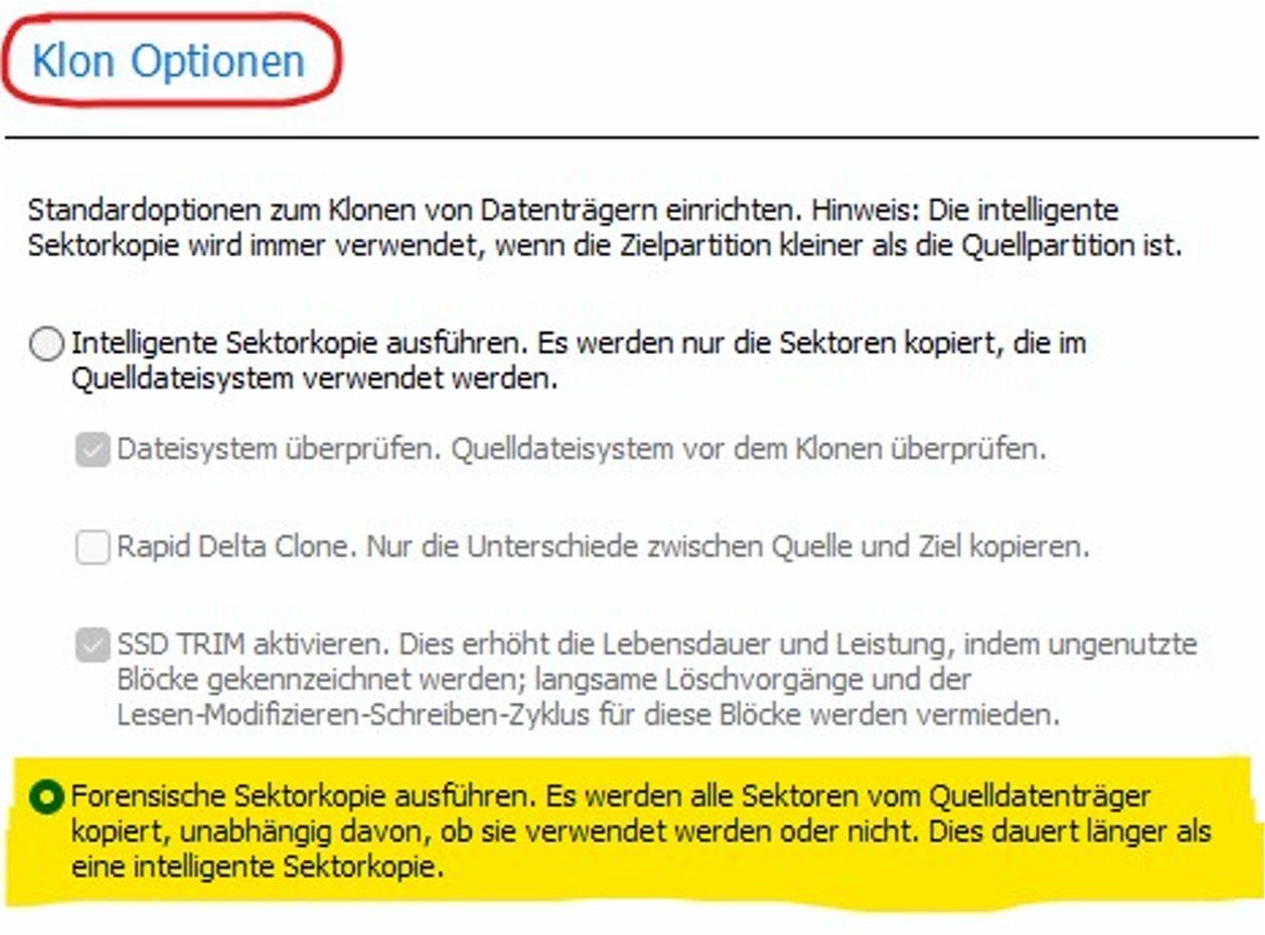

bei macrium (kostenlos) kann man einstellen, dass es seine arbeit forensisch verrichten soll, also eine 1-1 kopie machen soll: beim klonen (2. bild) "forensische sektorkopie", bei image "exakte kopie der partitionen". trotz diesen angaben, macht macrium aber trotzdem was es will und ändert bei image denoch die partitionen und macht aus 3, 4 stück. laut euren kommentaren ist es trotzdem so ok, mich stört es denoch, dass macrium das wort forensich in den mund nimmt und mir dann trotzdem nicht eine 1-1 kopie meiner sys-ssd macht.
mich hat es ausserdem gestört, dass bei dieser vorgehensweise der sicherung der sys-datenträgers, alles über den pc laufen muss, bzw er muss im macrium sicherheits-modus rebooten damit dann das gesicherte image auf C wieder überspielt werden kann.

Ich muss mich da in Bezug auf das, was Du zitiert hast noch was korrigieren.oskdueh schrieb:wie in meinem bild sichtbar zeigt das progamm "minitool" sogar 5 partitionen an nach dem macrium - image (forensisch, nicht komprimiert) einer win 11- neuinstallation.
Diese 16 MByte scheinen aktiv von Windows genutzt zu werden.
Daher wäre es natürlich keine(!) Platzverschwendung, wenn ein Backup-Programm diese bei einer Systemsicherung mit sichert.
So oder so: 16 MByte? Zu Rundung. 😅
Von Macrium habe ich mich verabschiedet.oskdueh schrieb:bei macrium (kostenlos) kann man einstellen, dass es seine arbeit forensisch verrichten soll, also eine 1-1 kopie machen soll: beim klonen (2. bild) "forensische sektorkopie", bei image "exakte kopie der partitionen". trotz diesen angaben, macht macrium aber trotzdem was es will und ändert bei image denoch die partitionen und macht aus 3, 4 stück. laut euren kommentaren ist es trotzdem so ok, mich stört es denoch, dass macrium das wort forensich in den mund nimmt und mir dann trotzdem nicht eine 1-1 kopie meiner sys-ssd macht.
Ich mache das Abo ab Version X nicht mit.
...und bis Version 8 befindet sich eine veraltete Version des "psmounterex.sys"-Treibers mit Sicherheitslücken im System. Microsoft scheint diese Version des Treibers inzwischen aktiv zu blocken.
Wie auch immer: Es gäbe neuer Versionen des Treibers - aber Paramount Software wird das offiziell nicht mehr beheben - und schiebt die Schuld auf Microsoft.
So viel zum Thema "Glaubwürdigkeit in Bezug auf Lebenszeitlizenzen". 🤷♂️
Oder anders: Aufgrund der "psmounterex.sys" sind alle möglichen Effekte beim Backup oder Klonen denkbar.
Lohnt sich für mich nicht dem weiter nachzugehen.
