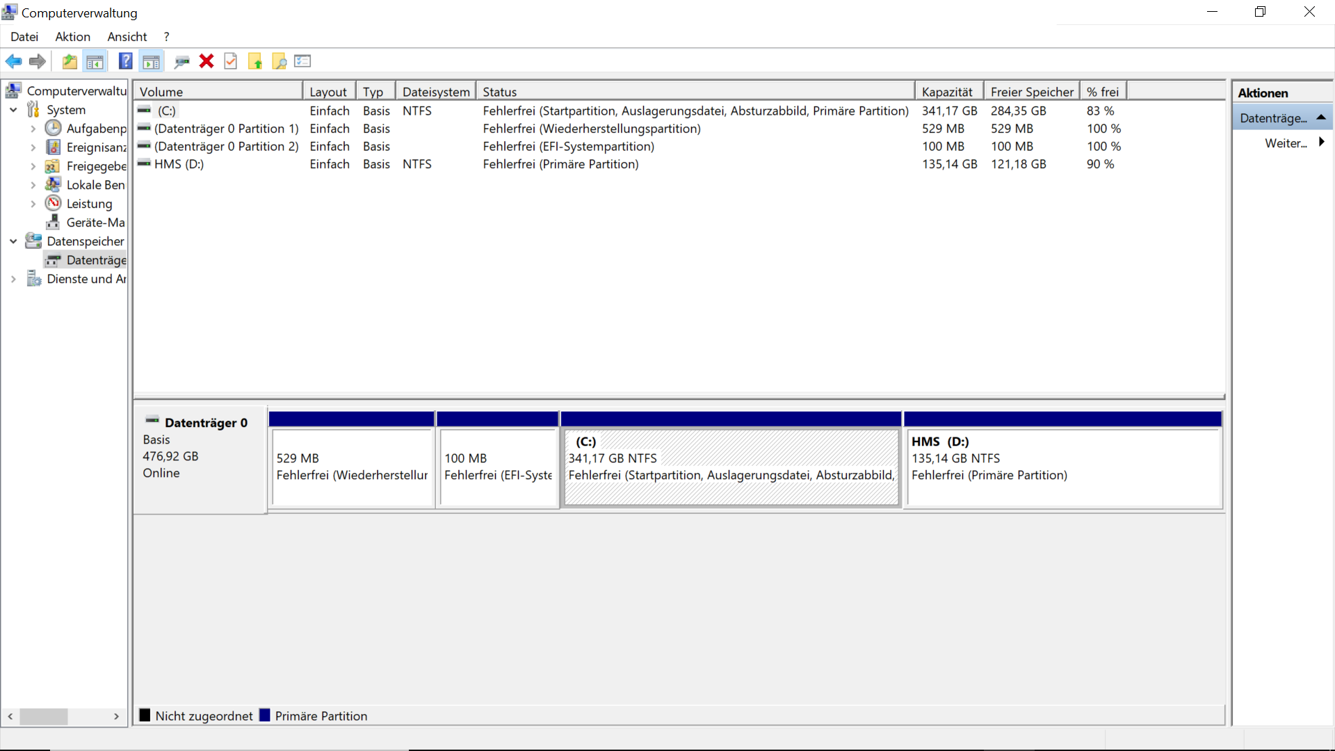

Die zweite Partition auf F hatte ich wieder gelöscht, und EINE draus gemacht.

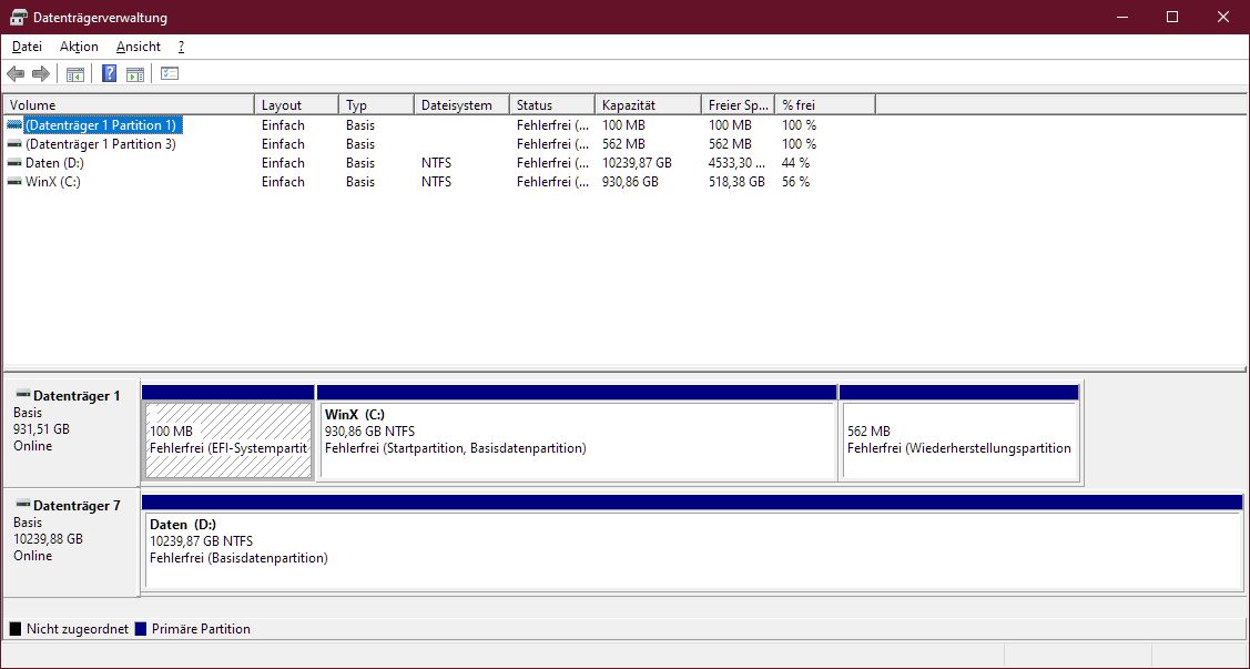

xxlrider schrieb:
Also 4 Partitionen sind also Standard bei einer Neu Installation.
Aber nicht diese. Keine Wiederherstellungspartition vorn und hinten. Von den 4 Partitionen aus areiland kannst Du eine in der Datenträgerverwaltung nicht sehen.
Die erste Partition ist Grütze.
Aber da es die erste ist, kannste nicht viel machen. Willst Du den Platz nutzen müsstest Du sie löschen, dann wenigstens die beiden nächsten ganz nach vorne rutschen, und dann kannst Du den freien Platz der großen Partition zuschustern.
Reaktionen: Terrier

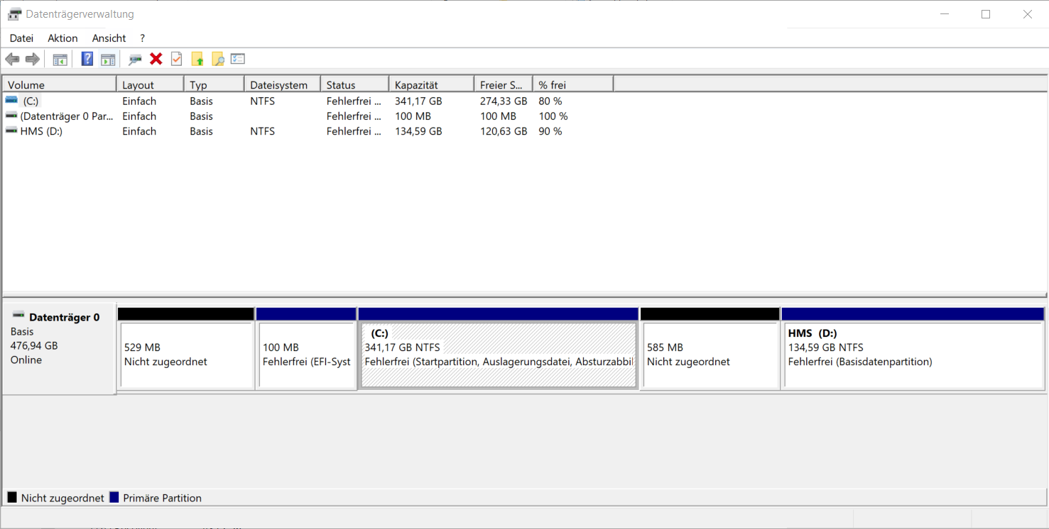

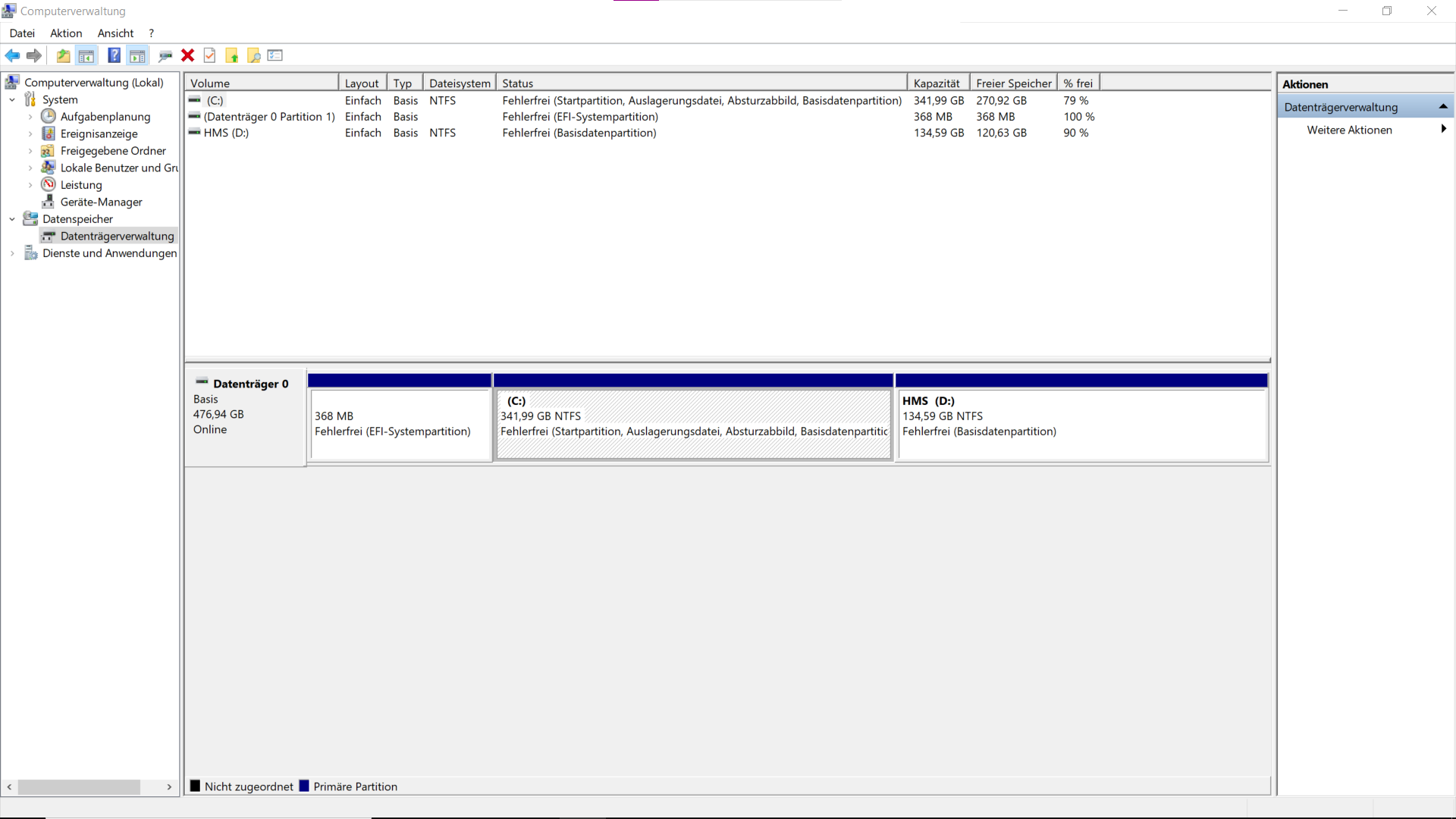

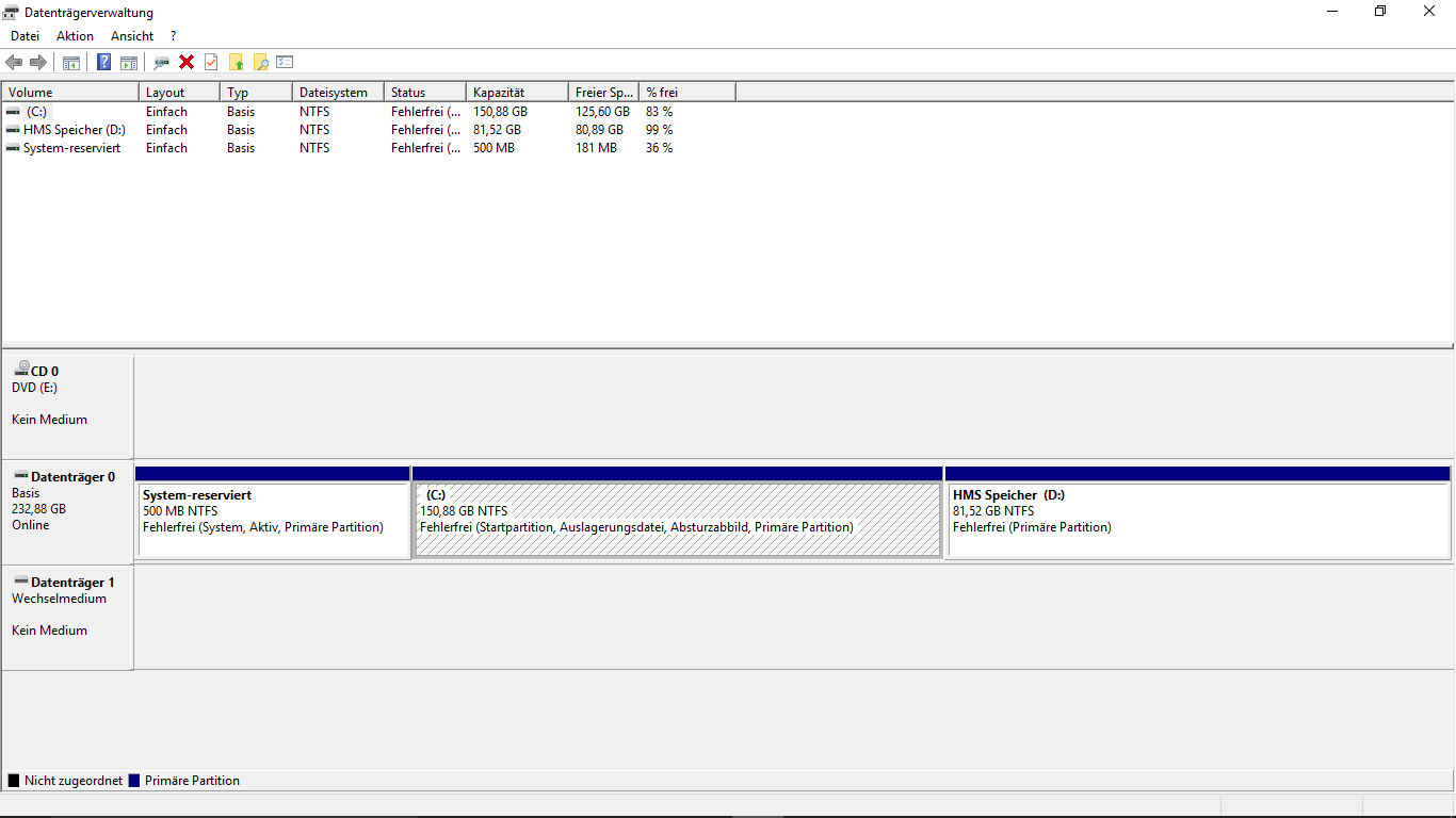

Mit Partitions-Wizard Free, kann man na klar die 100 MB Partition nach links vergrößern, wieder rechts verkleinern und C: links vergrößern.
Nach klonen auf diesen Laptop funktionierte das bei mir nur bis 368 MB
Terrier schrieb:
hättest du die 100 MB Partition am Anfang und hinter C: nur eine 515 MB große Wiederherstellungspartition.
Und genau das war in Windows 10 früher anders. Wiederherstellungspartition erst mal links, bei Funktionsupdate ein Exemplar rechts neben C: gratis dazu.
Ja aber ich sagte ja, wenn er jetzt richtig clean installiert hätte.
Wann er da überhaupt mal richtig clean installiert hat, wissen wir gar nicht.
Jetzt hat er nur zurückgesetzt mit nichts behalten.
Genau 500MB hatte man im MBR Modus am Anfang und da war es die Bootpartition.
Im Uefi Modus hatte man am Anfang erst eine 450 MB Partition, dann war die 499 MB aber nicht genau 500 und bei 1903/1909 war die dann 529 MB
100MB Uefi Sytsem am Anfang gibt es erst ab 2004

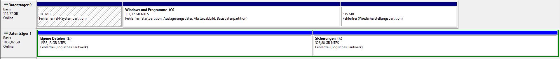

Auf der System-SSD habe ich nur Windows und Prgramme, eigene Dateien, Downloads usw. habe ich auf einer anderen Festplatte.
Was mir noch aufgefallen ist, deine weiteren Festplatten sind als Basispartitionen eingerichtet.
Ich wähle für zusätzliche SSD/HDD immer "Logisches Laufwerk" aus.
So habe ich das mal gelernt, zumindestens sucht dann Windows dort nicht irgendwelche Boot-Dateien.
Ob das Auswirkungen hat auf die Schnelligkeit, keine Ahnung. Vielleicht ist das auch Schnee von gestern.
