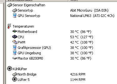

also meine uralte seagate[die schon 5 jahre im 20/7 betrieb ist(nicht 24/7!)im gegensatz zu meiner maxtor die mir ntfs fehler um die ohren haute..bis sie nach 3jahren kaputt ging!]
läauft auch gemütlichen 33 grad!pc läuft seit 5 stunden ca.3 davon gezockt!

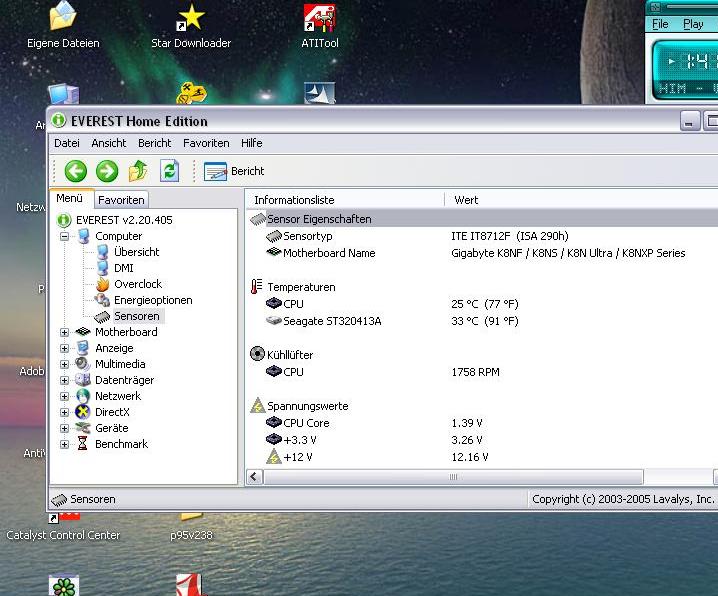

Bei mir wird in der "everest home edition" die festplatte gar ned angezeigt bei den temperatursensoren. Kann ich das ändern oder wird bei mir die temperatur einfach nicht gemessen? haben eine SAMSUNG SP1614N SCSI Disk Device (160 GB, 7200 RPM, Ultra-ATA/133)
Die wurde bei mir auch nicht gemessen beim alten PC als die Festplatte direkt mit einem Lüfter gekühlt wurde.

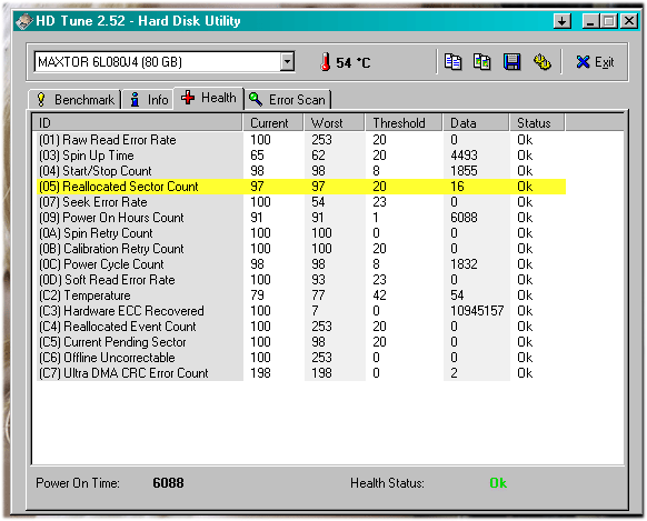

Habe jetzt bei der Seite luftlöcher gemacht. DIe Grafikkarte bleibt nun ca. 5°C Kühler.
Die Festplatte scheint mir langsam abzukacken, komisch war als ich heute die ganze zeit das Gehäuse offen hatte blieb sie bei 50°C obwohl der PC im normalbetrieb war.
Edit:
Weis einer was das Gelbe da bedeutet?
