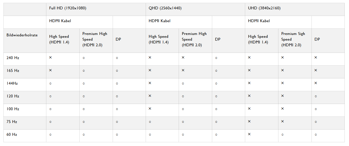

Mit welchem Steckverbinder welcher Version sind die Monitore angeschlossen? Welches Graphikkartenmodell genau? Vielleicht hilft dir die Tabelle weiter:
Reaktionen: pvcf, azereus, proserpinus und 2 andere
Vielen Dank für eure Antworten, doch ich denke, dass die Anschlüsse damit nichts zu tun haben.
Wenn ich meinen 4k Monitor wieder entferne, dann laufen die 3 anderen Monitore ja wieder auf 165Hz.
Die 3 Monitore sind mit DP angeschlosen und der 4k Monitor mit HDMI. Und der 4k Monitor kann auch 60Hz über HDMI. Aber eben nur, wenn dafür die anderen 3 Monitore nicht mehr auf 165Hz gestellt sind.
