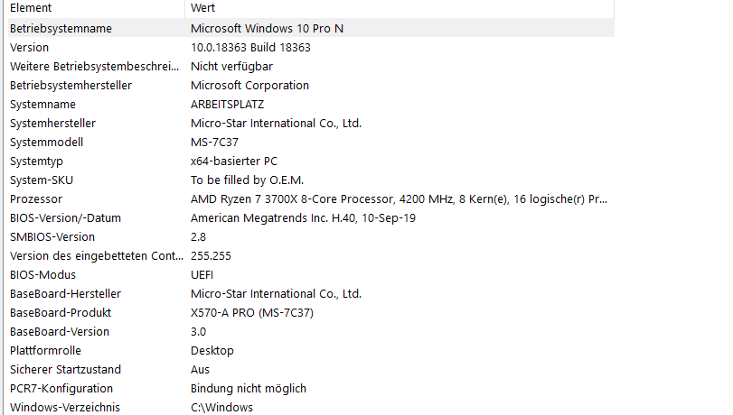

hi, obwohl ich die änderung im gruppenrichtlinieneditor vorgenommen habe, funktioniert es nicht.
habe bereits die änderungen rückgängig gemacht, neu gestartet, wieder aktiviert und nochmal neu gestartet. kein erfolg.
hab mal einen screenshot zu meinen systeminformationen angehangen.
wäre über hilfe/ratschläge sehr dankbar.

Naja auf welche Länge willst du es ändern ?
und das Windows ist ja schon "alt"
ich habe keine Zahl im Kopf.
100 Zeichen extra würden vermutlich reichen.
achso? das war mir nicht bewusst XD
ich hatte die lizenz während des studiums erhalten und hatte angenommen, dass durch die uptdates das betriebssystem auf dem aktuellen stand wäre
Wir haben einen Kunden mit 1607 LTSB und selbst da funktioniert das bereits. Am alter der Windows Version liegt es also nicht.
Und der File Explorer interessiert sich sowieso nicht für diese Änderung, falls das dein Ziel war.

Konnte mich noch gut an meine Recherche damals erinnern. Wenn die GPO aktiv ist hast du in der Registry
Code:
HKEY_LOCAL_MACHINE\SYSTEM\CurrentControlSet\Control\FileSystem
LongPathsEnabled=1

ja genau der explorer hat mich interessiert ^^
danke, dein beitrag war bisher der hilfreichste.
also habe ich gar keine andere möglichkeit als meine dateistruktur so anzupassen, dass ich möglichst lange dateinamen anlegen kann (das ist der grund für den ganzen aufwand)?
