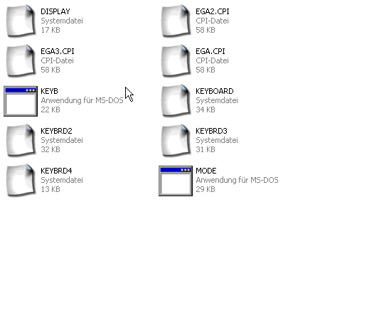

Bios wollte ich auch schon flaschen, doch als ich mein alte Bios-Version auf Diskette sichern wollte, sind soviel Dateien für Booten draufgeschrieben worden das kein Platz mehr dafür reichte. Also hab ich erst mal nicht weiter gemacht.
Vielleicht kann mir jemand sagen was ich auf der Bootdiskette drauf lassen kann um Platz zu schaffen.

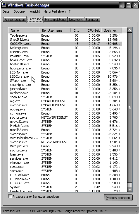

Anbei sende ich mal den Taskmanager mit, zur Analyse:lol:
Mich wundert schon die CPU Aufteilung (Leerlauf,System)
Anbei auch die Dateien der Bootdiskette, die mir zu viel Platz belegen.
