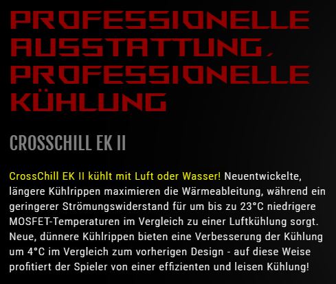

Noch ein Auszug aus der Produktbeschreibung deines Boards sollte auch deine letzten Unsicherheiten vertreiben.
Viel Spaß damit ist ein schönes Board :)
