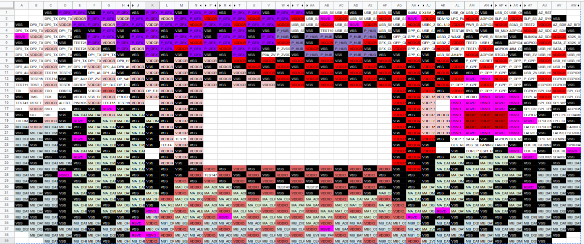

Hallo Leute,
bei einem Ryzen CPU von mir fehlt leider ein Pin.
Nach folgendem Layout habe ich raus finden können, dass es ein MB_DM pin ist. Nun ist die Frage, kann mir einer von euch sagen welche Funktion dieser Pin hat? Ist das was essentielles oder könnte die CPU noch ohne den Pin laufen?

Sieht nicht gut aus, vom AM3 Sockel:
MA_DM[8:0], MB_DM[8:0] O-IO-SDRAM Data Mask Bits

Das heißt die sind zur Nutzung des RAMS? Da dort MA und MB steht, nehme ich mal an die sind für jeweils eine der beiden RAM schienen? Wenn ich also "Glück" habe, könnte ich wahrscheinlich noch 2 der 4 RAM slots benutzen...Was nicht ganz so schlimm wäre, da ich gerade eh nur 2 Riegel habe. Oder versteh ich das falsch?
Hmm da könntest du evtl. sogar Recht haben.
Da hab selbst ich nicht dran gedacht. ;)
Nach der Logik sollten die A Bänke noch vernünftig laufen und die B Bänke vermutlich nicht mehr.
Bit Mask sollte heißen der Port (die 8 Pins) werden irgendwie zur Daten- oder Befehlsselektion für den Ram genutzt.

Wo hast du denn die Beschreibung der Funktion der Pins gefunden? Könntest du mir nen link dazu schicken? Würde mich mal interessieren.

Für AM4 habe ich leider keine äquivalente Doku gefunden,
AMD braucht Jahrelang um solche Daten zur Verfügung zu stellen, wenn Sie denn überhaupt kommen. Anhand von Mainboard Schematics kann man sich auch ein Pinout zurecht legen.
