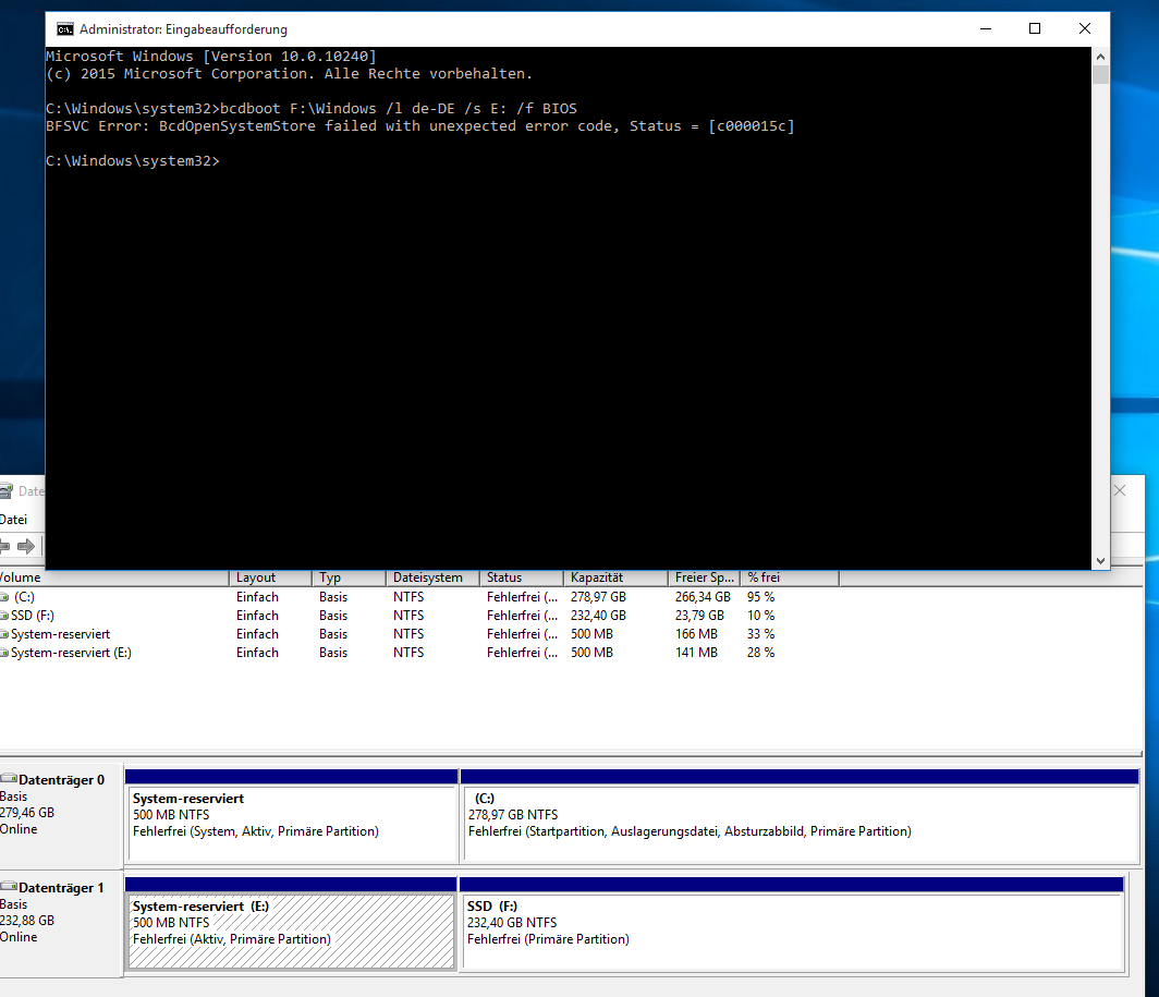

Ich hoffe ich habe alles richtig gemacht
System-Reserved hatte E:\ und ssd hatte F:\
Wie auf dem Bild zu erkennen....

Problem: Ich habe (das Bild welches ihr seht) mit Bootselector gewählt... Also die HDD Manuell gewählt, tue ich das nicht, will er die SSD Booten und dann kommt "Prepairing for repair" unter dem Boot-Logo...
also quasi so wie du es vorgeschlagen hast...
Was soll ich nun tun?

So wie ICH die sache sehe, ist die HDD nämlich von System-Reserved welches keine Laufwerkszuweisung besitzt, gebootet. Nicht wie du sagst "HDD Windows ist über E: gebootet"...
hm!
Also jetzt komme ich nicht mehr mit. Ich dachte ursprünglich, wenn du von SSD bootest, kommt die Meldung aus #3. Scheinbar wurde in dem Screenshot aus #8 aber doch von SSD gebootet. Und jetzt sagst du, wenn du von SSD bootest, will er die Reparatur laden???
Wenn von HDD gebootet ist, wieso gibts dann die Zugriffsprobleme auf E:? - Und wenn er beim Boot von SSD irgendwas reparieren will, ist prinzipiell alles i.O. Dann stimmt mit dem Windows was nicht.

#8 wurde mit HDD gebootet!
Jo, ich hatte auch nicht richtig geguckt. Ist eindeutig von HDD gebootet. Was mich jetzt nur irritiert ist die Reparieren <> boot/bcd Geschichte. Da frage ich mich wie beides sein kann oder was du unter Bootlogo bzw. Reparieren verstehst. Wenn das so aussieht, wie in #3, dann bootet da auf jedenfall nix und reparieren will der auch nix, weil das genannte file fehlerhaft ist und weiter daher sowieso nichts geht. Er sagt höchstens, dass es repariert werden muss.
