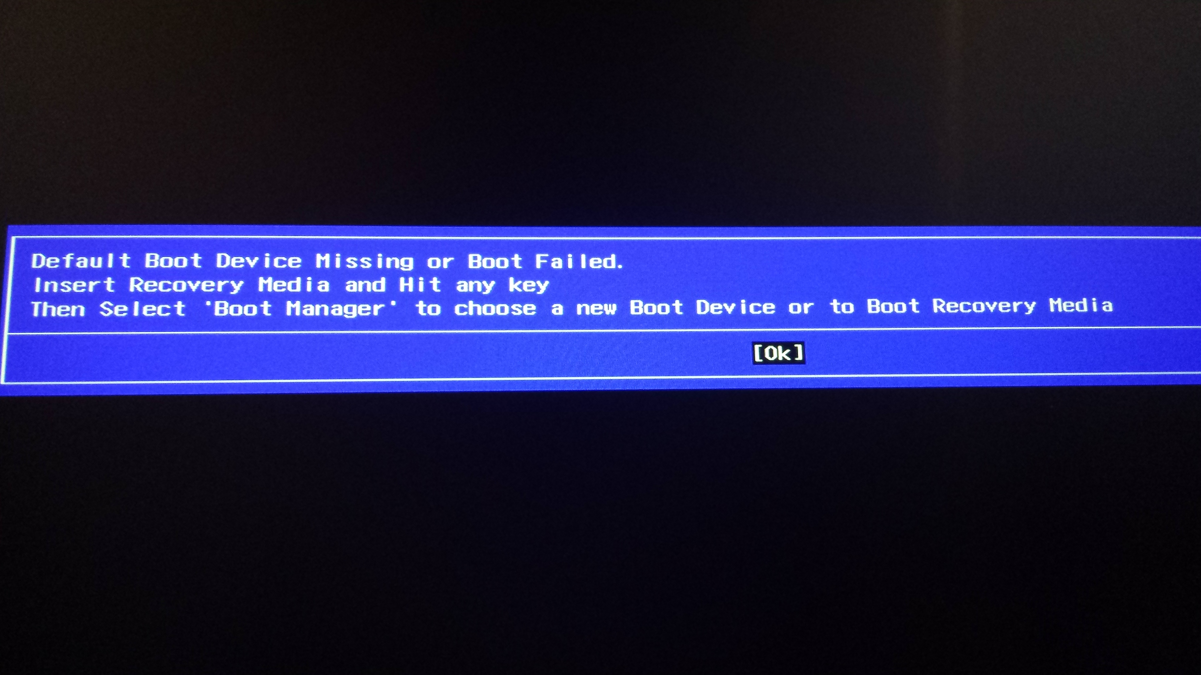

Diesmal bekamm ich den Fehler
"Default Boot Device Missing or Boot Failed..."
(Bild)
