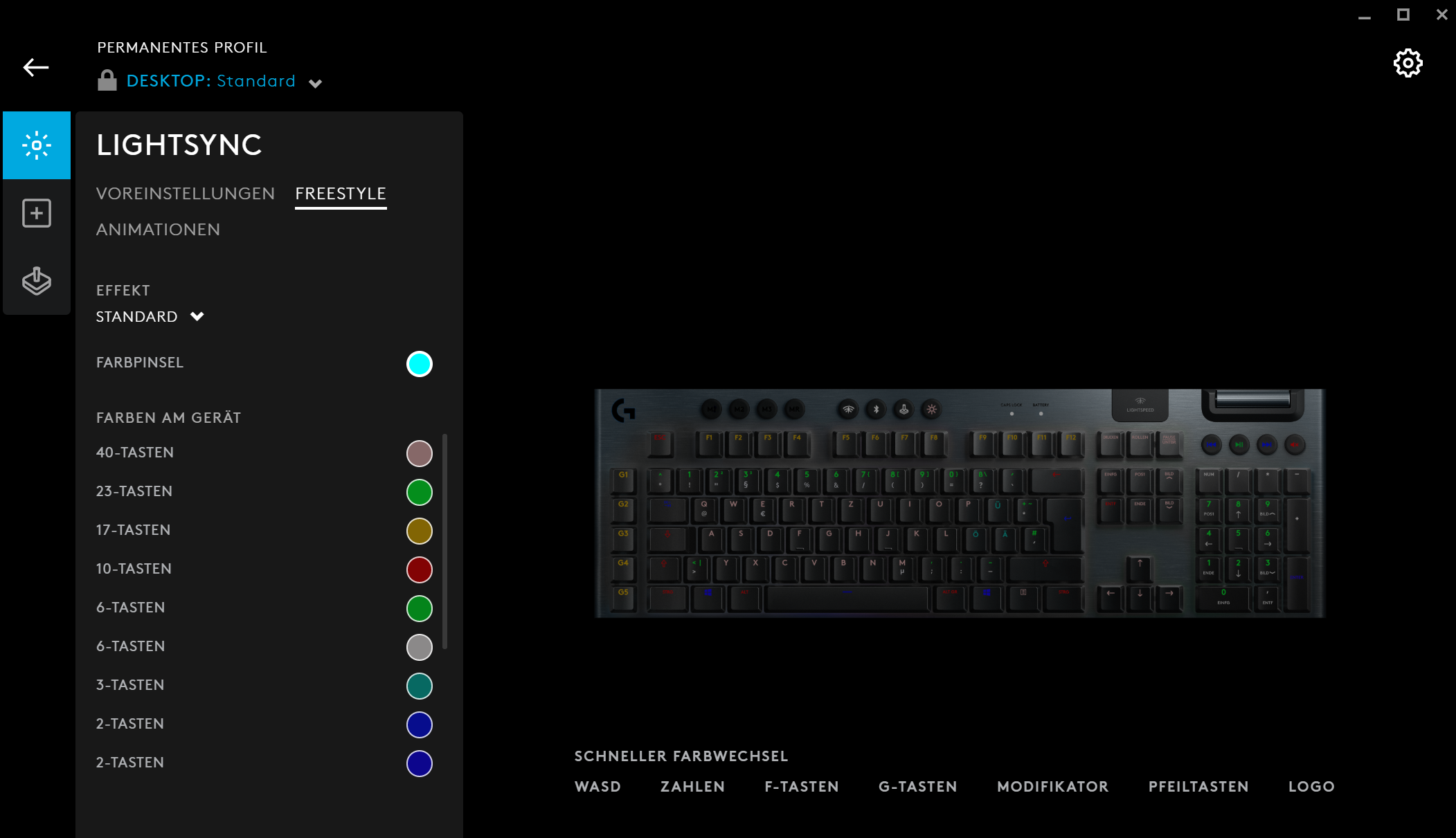

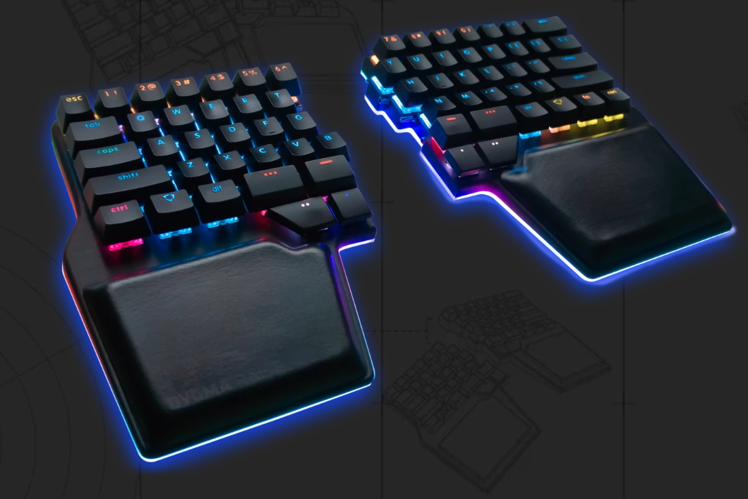

PCSpezialist schrieb:
Das gibts meines Wissens trotz der teilweise horrenden Preise bei Tastaturen nicht.
Einzeltastenbeleuchtung in allen Farben aus dem RGB Bereich auch ohne Bling und Disco Effekte kann z.B. eine Logitech G815/915... ist sogar auch mechanisch.
Da kannst du wirklich jede Taste nach deinem Geschmack einstellen, auch mit Profile für verschiedene Applikationen etc.

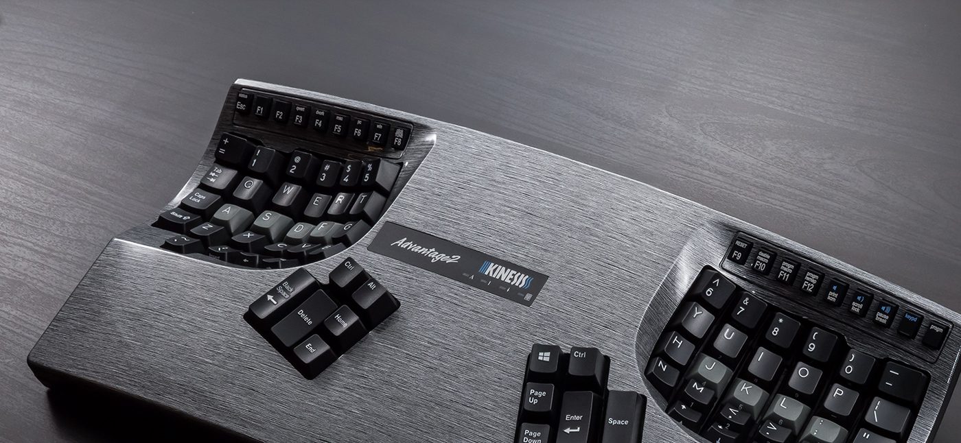

In der Tat, der Daumen kann mehr als nur Space drücken, hier mal kommerzielle Exoten der gehobenen Klasse, eine Splittastatur und ein motorisierter Massagesessel ist mein Traum "home-office"

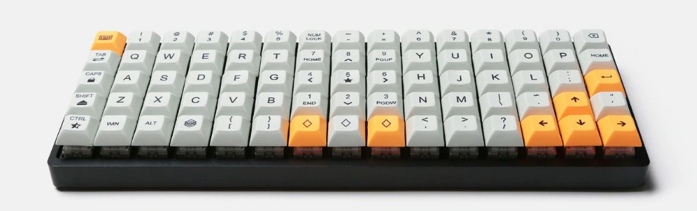

Wie finest du Idobo? kompakt im 60%-Format, 75 Tasten ortholinear angeordnet, vollständig programmierbar, sogar mit hot-swap switches. kein Löten erforderlich. 29 cm Breite × 10,5 cm Tiefe
Auf die Schnelle kurz eingetippt: Ajazz AK33. Dieses Modell habe ich vor 1,5 Jahren zum Kauf in Betracht gezogen. Dann wollte ich lieber eine programmierbare Tastatur. Wenn man sucht, dann findet sich schon ein günstiges Angebot irgendwo bei Amazon mit chinesischen Nachbau-Switches.
Achtung US-Layout und ich kann keinerlei Aussage über die Qualität treffen.

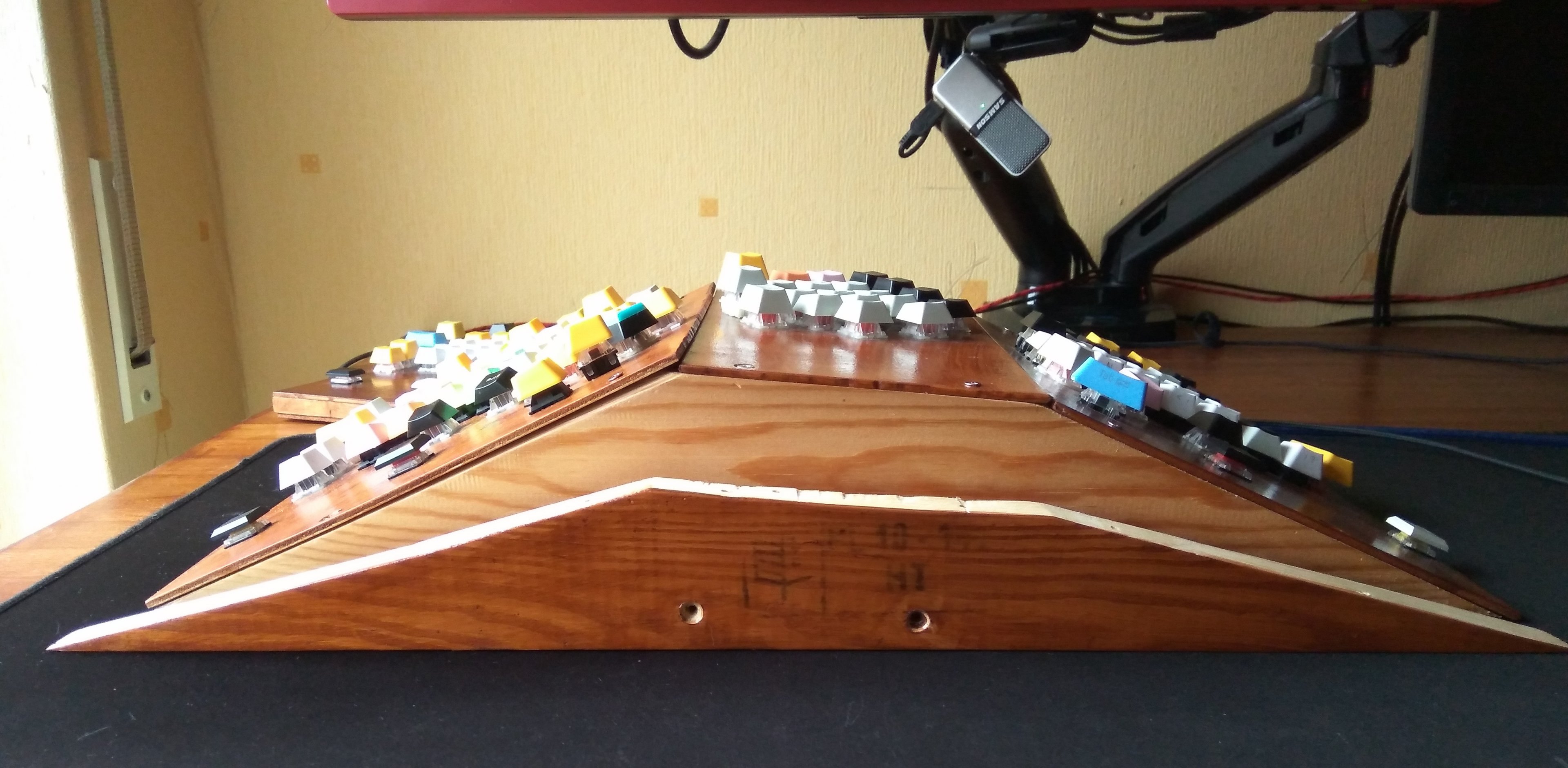

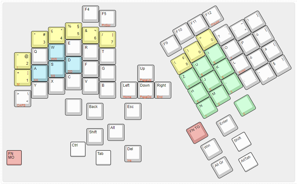

Ich habe den Neigungswinkel der großen Tastatur BAT von 15° auf 25° erhöht. Dadurch wurde die Breite auf 48 cm verringert und die Höhe auf 10,5 cm erhöht. Es gefällt mir soweit, doch noch habe ich mit dem Umbau keine Langzeiterfahrung gesammelt.
Boah, das sieht krass aus. :o
Kannst du die Hände trotzdem noch auf der Tastatur ablegen, ohne dass sie abrutschen?
Ich habe mittlerweile ein bisschen mit dem keyboard-layout-editor herumgespielt und bin nun daran, das Material zu bestellen.
Ich denke, die Daumen-Anordnung muss ich dann wirklich mit den Realen Tasten austüfteln.
Auf jeden Fall danke für die Inspiration! :D
ja, bei 25° rutscht nichts hinunter. Irgendwo habe ich gelesen, dass bis zu 40° Neigung ergonomisch vertretbar sei.

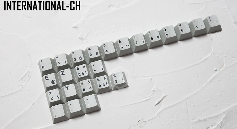

Dein Layout sieht spannend aus. Stammen die Sonderzeichen vom CH-Sprachlayer? Für meinen Geschmack liegt eine der beiden spacebars zu weit außen. Ich habe spacebar auf der linken Seite so gesetzt wie du – doch genau die nutze ich in der Regel nicht beim Schreiben, sondern für verschiedene Funktionen wie Play/Pause, Bild-runter, beim Spielen oder auch einzelne Leertaste einfügen. Zum Schreiben nutze ich stets die spacebar auf der rechten Seite, wo diese die bequemste Position (bei dir Enter) einnimmt. Unterhalb deiner C sowie Komma müsste ich meinen Daumen verrenken.
Danke für deine Analyse! Stimmt, die sind zu weit aussen. Das Problem ist, dass ich mit WASD getestet habe und nicht mit der Standard-Fingerstellung ASDF. Ich nehme diese noch ein Platz nach innen.
Ja, die Sonderzeichen sind vom CH-Layout. Dieser werde ich dann jedoch an die Tasten adaptieren, welche ich kaufen werde (Vermutlich EN-Layout). Die Sonderzeichen habe ich zu wenig intus und kann diese auch umlernen. Und da ist es mir wichtiger, dass ich sie Notfalls auch ablesen kann. :)
Auch bin ich mir noch nicht sicher, ob ich die Buchstaben-Tasten versetzt anordnen soll, oder nicht. Das werde ich mir dann am praktischen Beispiel austüfteln.
Druck dir sowas auf Papier aus und lege die Finger drauf. Dann siehst du, wo die Lücken enger ausfallen können (halbwegs maßstabgetreu).
für WASD ist die linke spacebar gut – für ASDF 10-Finger-Tippen nicht so
Für deine Sondertasten ist relevant, welche Sprache / Tastatursprache du im OS eingestellt hast. Ich habe sowas wie DEU-DE. Du vielleicht DEU-CH. Wenn du das ANSI Layout möchtest, wie z.B. häufig Pressebilder bei Neuvorstellungen auf Computerbase zu sehen, dann DEU-EN (nicht selbst getestet). Drückst du ü, dann bekommst du [. Letztlich programmieren wir uns in der Firmware eine internationale Tastatur, welche im OS ins deutsche übersetzt wird. Mit mehr individueller Programmierung kannst du die Sonderzeichen auch ganz nach Wunsch und Tastenkombination bestimmen.
