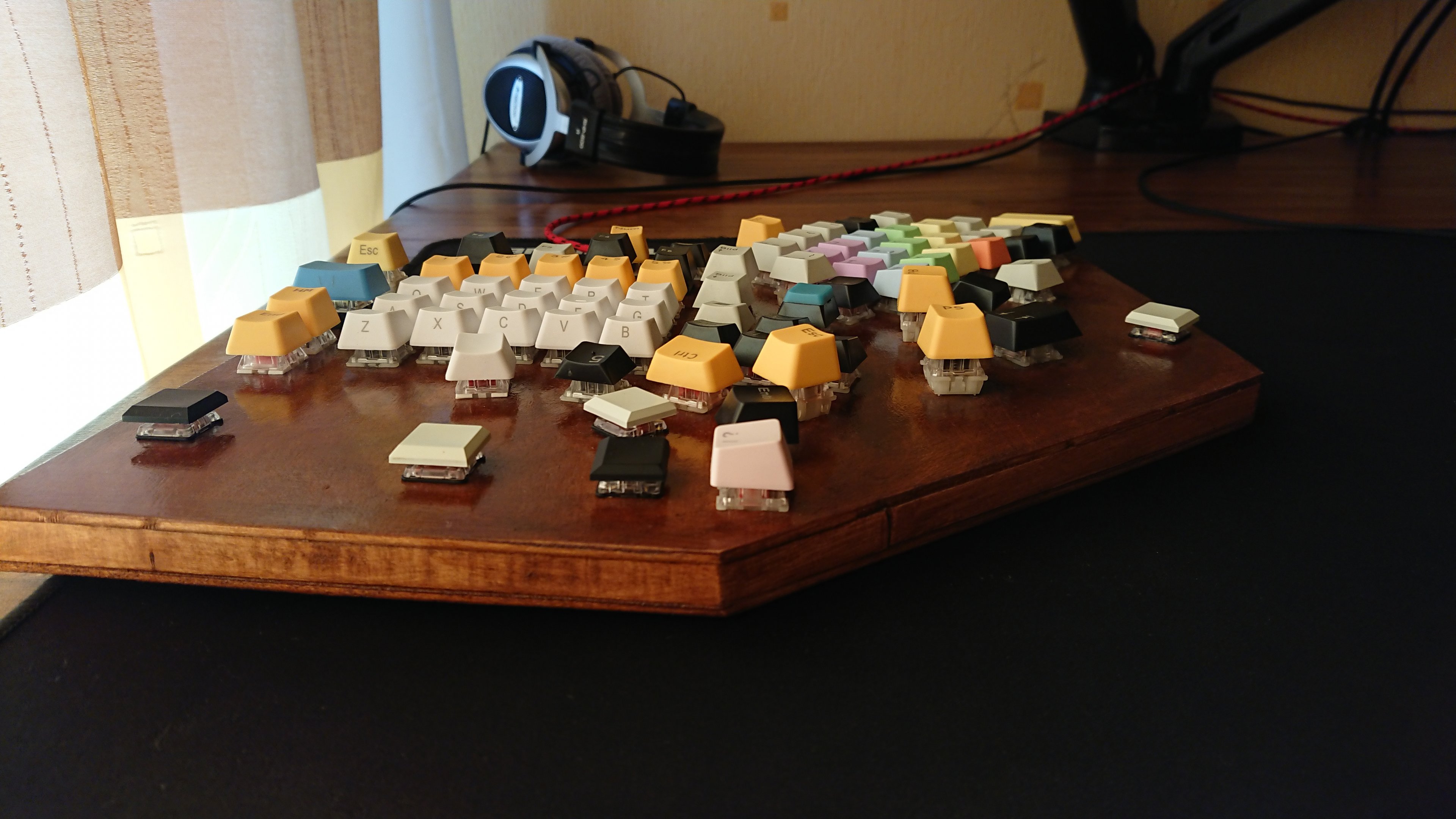

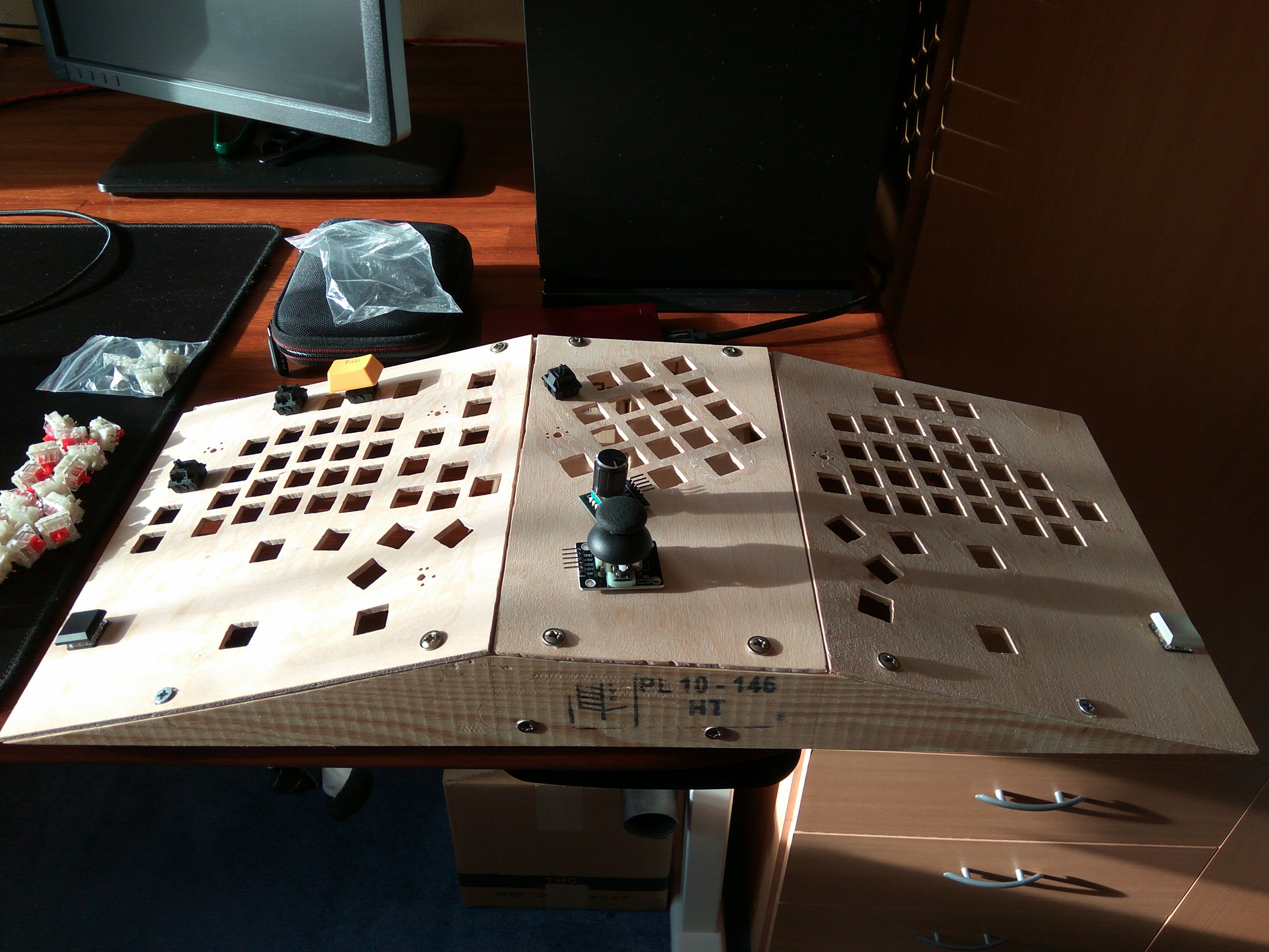

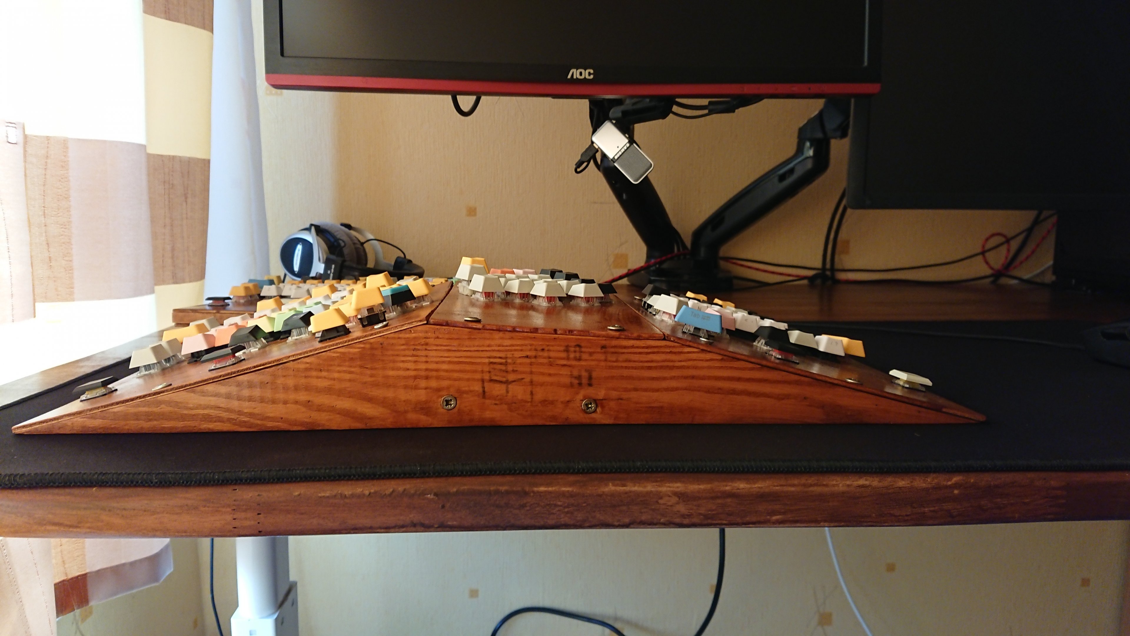

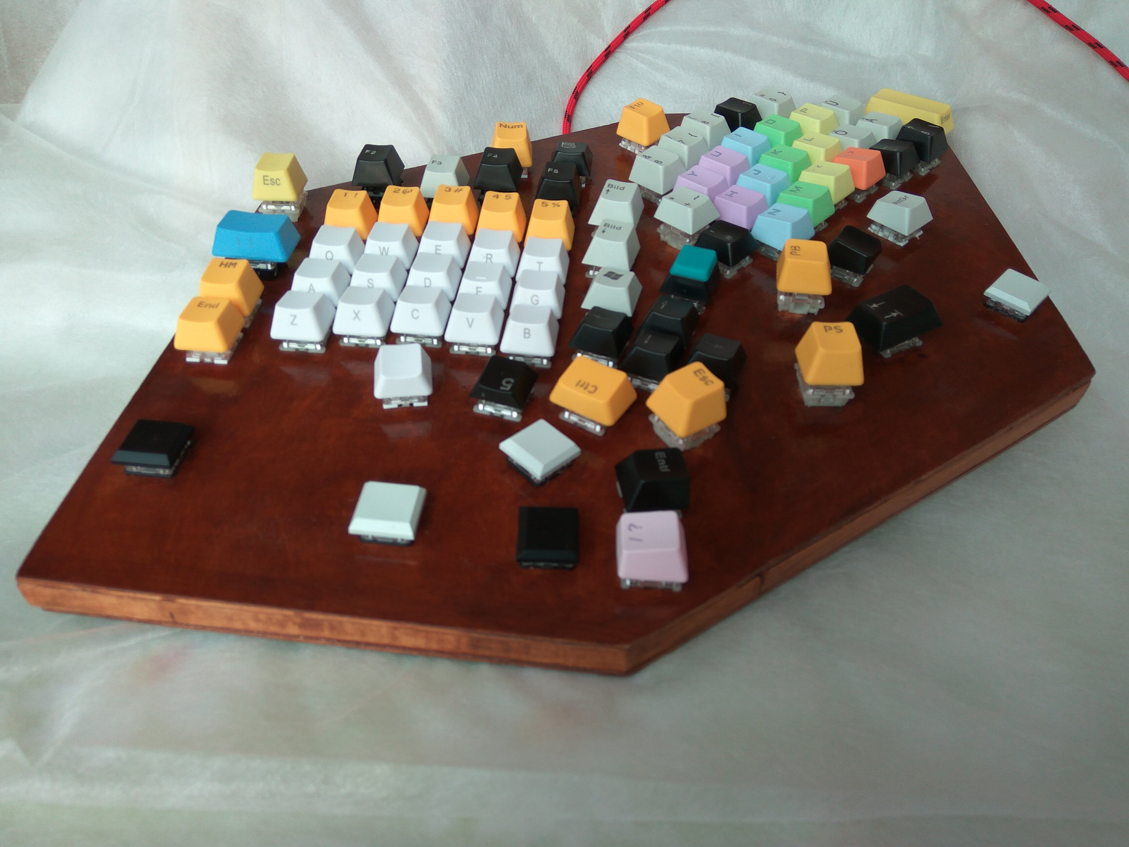

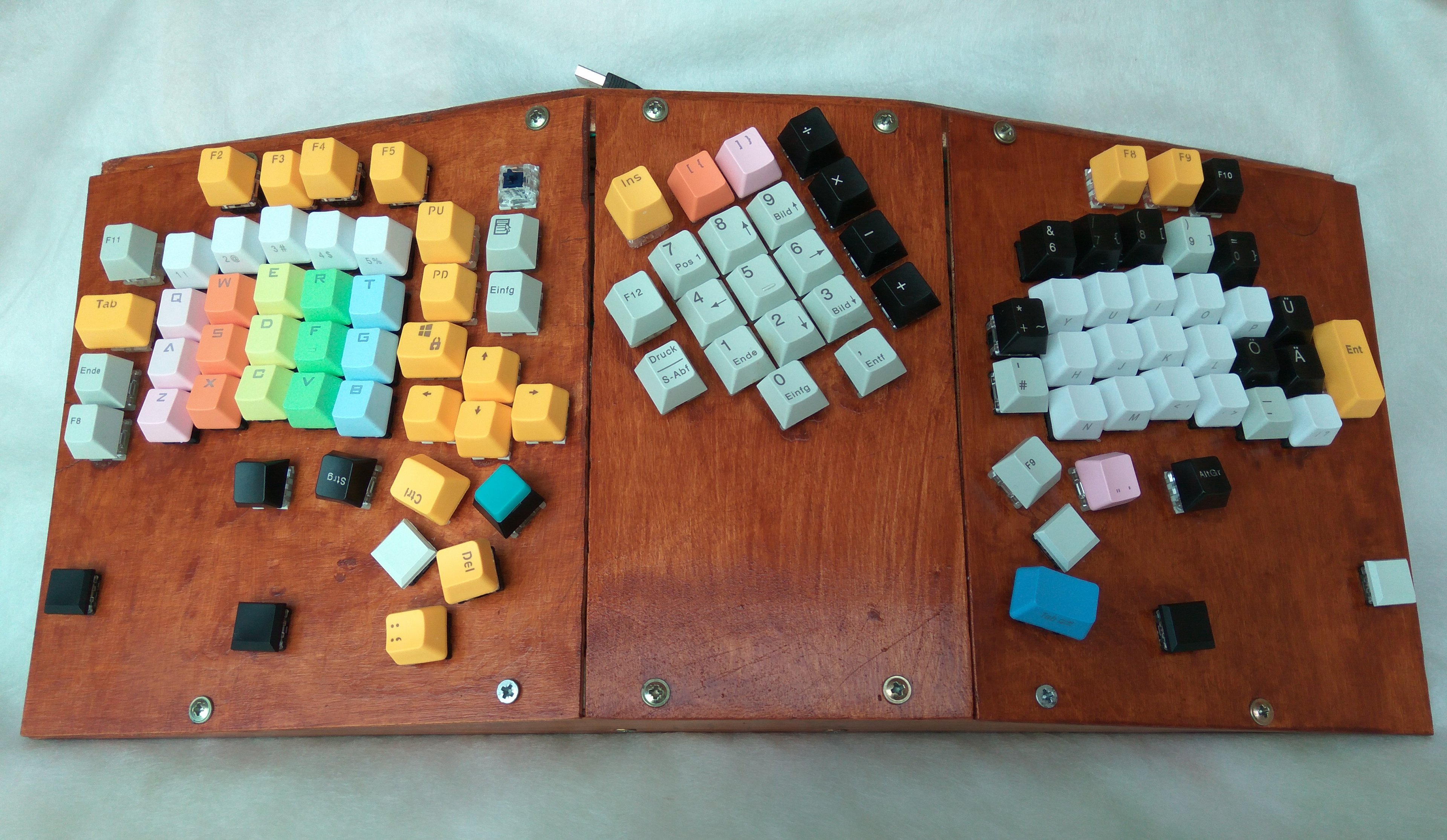

Darf ich vorstellen: Krumm und BAT (BigAssTilt)
Krumm
Auf den ersten Blick sieht alles schief und krumm aus. Und mit dem zweiten Blick wird es vermutlich nicht besser. Mein erster Gedanke war: Krumm. Und schon ist ein Name gefunden. Die Farben und natürlich die Anordnung der Tasten dürfte so manches ästhetische Empfinden beleidigen . Ich habe in allen meinen Iterationen von Tastaturen experimentiert. Tatsächlich habe ich mir über die Position jeder Taste Gedanken gemacht. Ziel dieses Designs ist das Gaming. So wie Tenkeyless-Tastaturen das NumPad weglassen, um rechts mehr Platz für die Maus zu lassen, wollte ich so viel Freiraum wie nur möglich schaffen, wobei die Tastatur auch für den Alltagsgebrauch taugen, also als eigenständige Tastatur funktionieren muss. Für mich funktioniert dieses Design sehr gut. Ich nutze Krumm nun seit sechs Monaten. Es ist komfortabler als zunächst befürchtet und ich finde den Freiraum für die Maus großartig. Tastenkombinationen beim Browsen und dem Desktop-Betrieb sind mit deutlich weniger bzw. kürzeren Wegen für die Hand zu erreichen. Diese Tastatur habe ich wenige Wochen nach BAT fertig gestellt. Die Maße sind 32,0 cm Breite × 29,0 cm Tiefe × 3,9 cm Höhe. Das Gewicht beträgt 685 g.
BAT

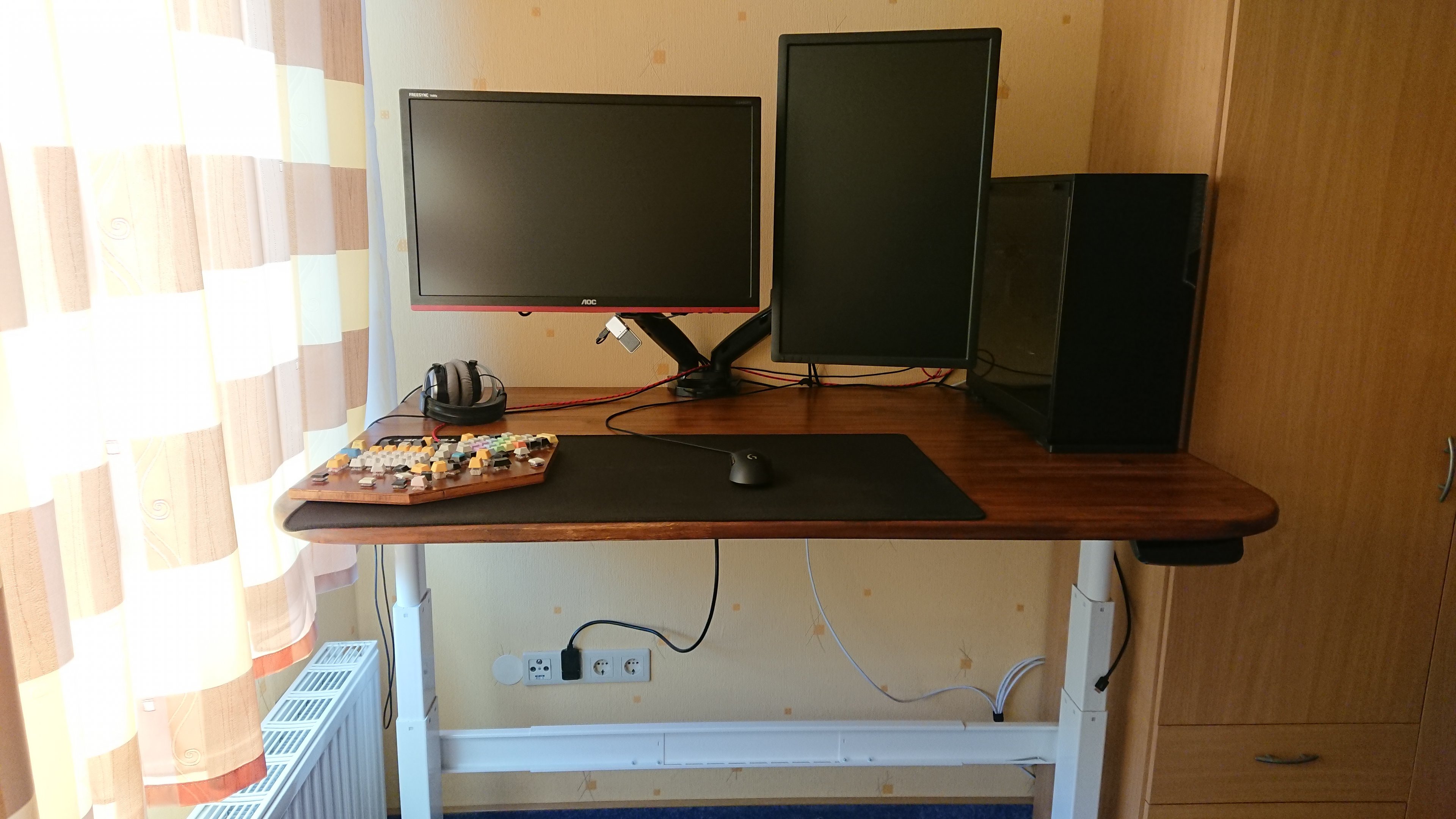

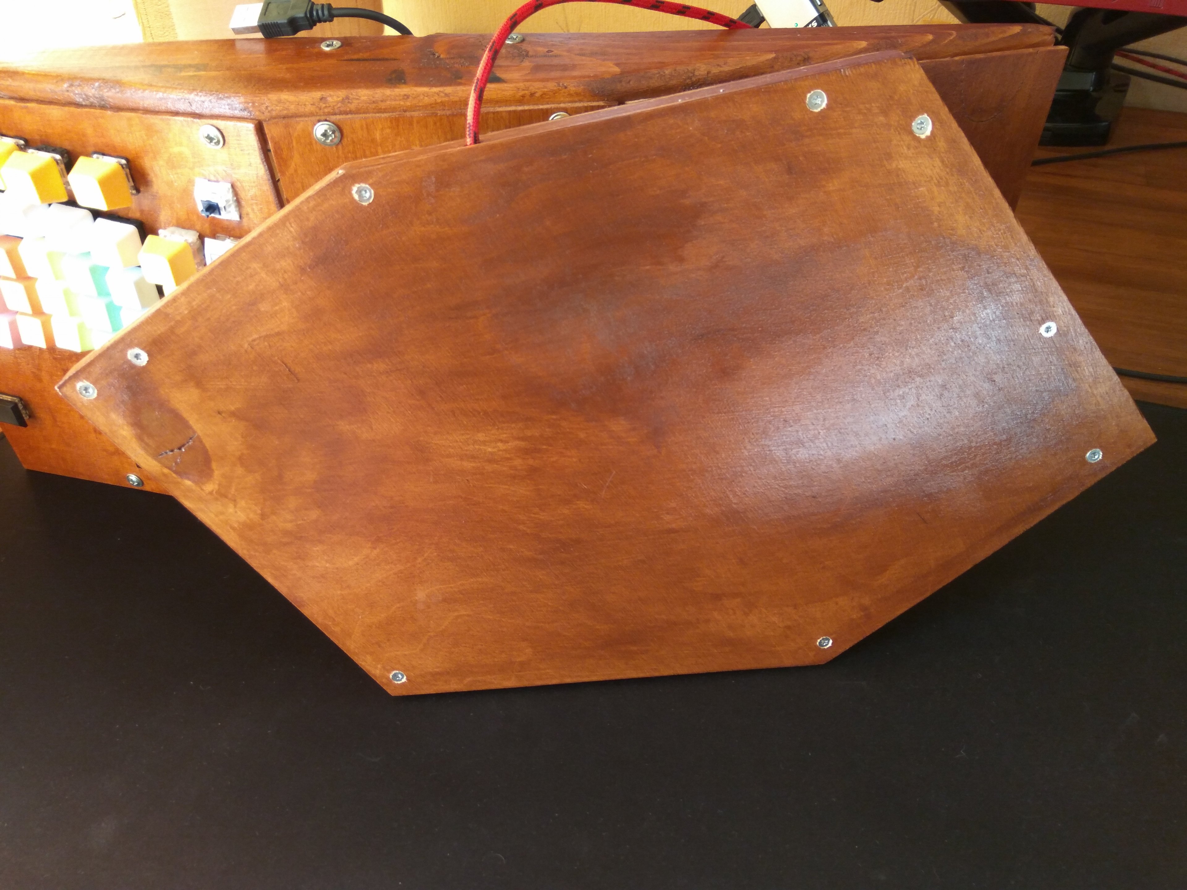

Bei BigAssTilt (BAT) ist auch hier der Name Programm. Ein großer Klopper mit den Maßen 50,1 cm Breite × 22,8 cm Tiefe × 7,9 cm Höhe. Das Gewicht beträgt 1.195 g. Die "Flügel" sind mit 15° angewinkelt. Die Ergonomie für Office-Tätigkeiten steht hier im Vordergrund. Texte schreiben und Zahlen eingeben. Hier wollte ich primär die Neigung der Flügel ausprobieren und Extratasten für Excel hinzufügen. Ergebnis: Sehr angenehme Haltung der Arme sowie Hände.

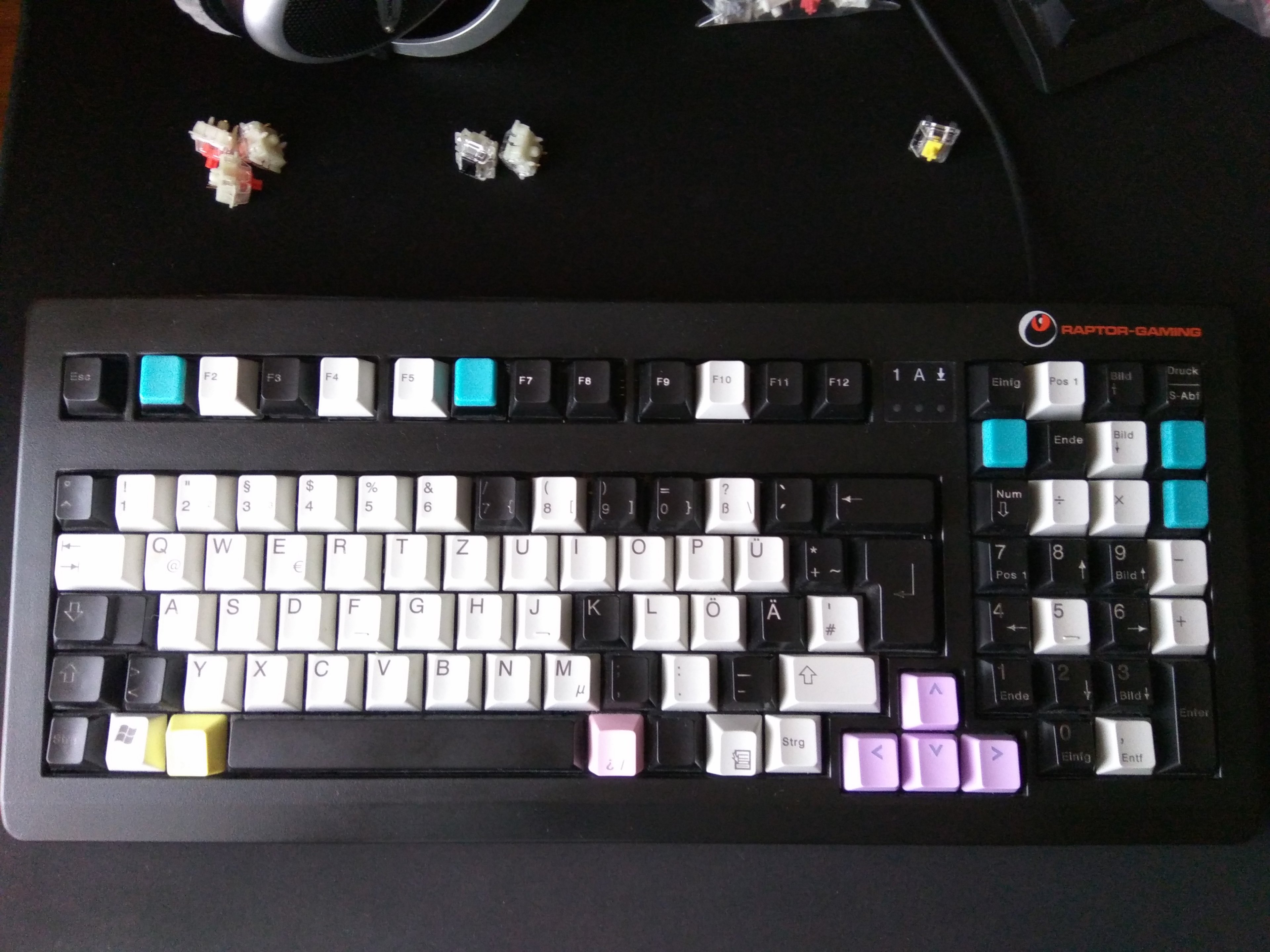

Zunächst bestellte ich vor einem Jahr ein DIY-Kit der Tastatur Idobo aus China. An der Unterseite des PCB sind hot-swap-Bauteile angelötet, sodass die mechanischen Switches ganz ohne Löten nur noch vorsichtig eingesetzt werden und auf Wunsch beliebig oft gegen andere Switches im Cherry MX-Format getauscht werden können. Damit hatte ich große Freude und konnte erste Erfahrungen mit dem Programmieren der Firmware, dem Tastenlayout sowie troubleshooting sammeln. Doch auch das hat mir nicht gereicht. Ich wollte Position, Ausrichtung sowie Abstände einzelner Tasten verändern. Da 3D-Druck für mich noch zu komplex und/oder kostspielig mit ungewissem Ausgang galt, dachte ich über schnelle sowie einfache ghetto-Lösungen nach. Pappe oder dünnes Holz! Prototypen entstehen unter geringem Aufwand und ich komme schnell zu Ergebnissen, ob meine Ideen überhaupt funktionieren.

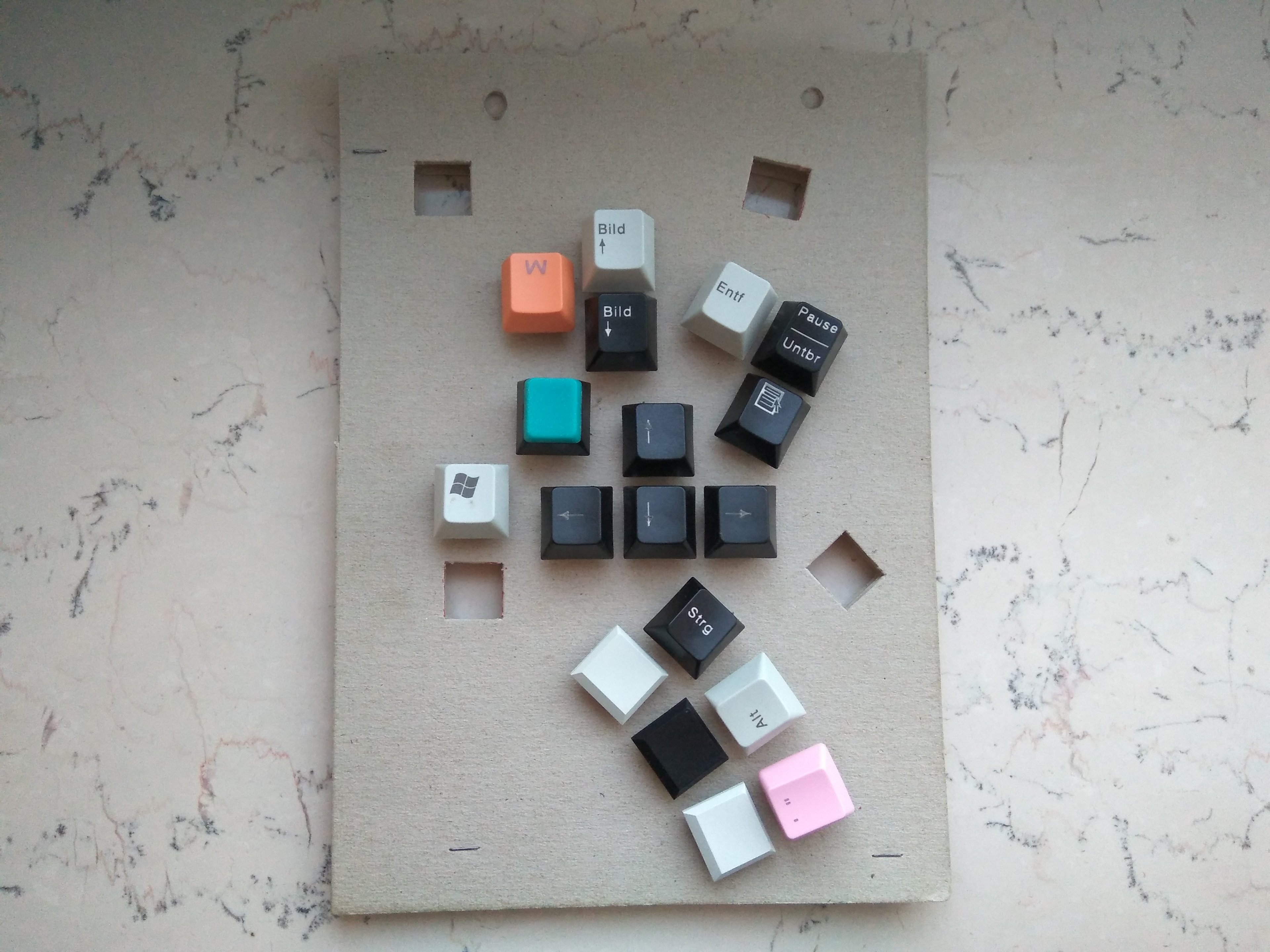

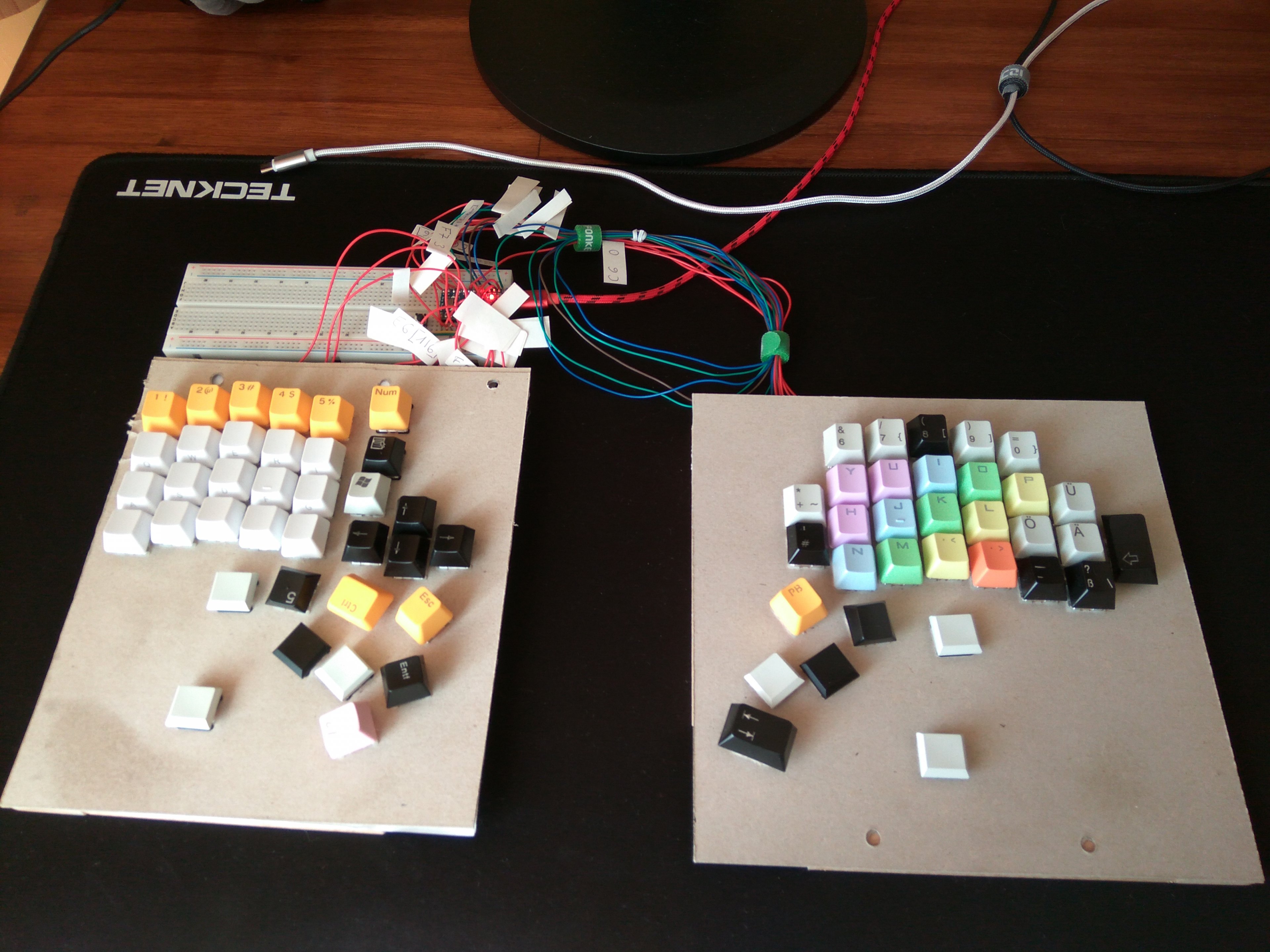

Erste Konstrukte

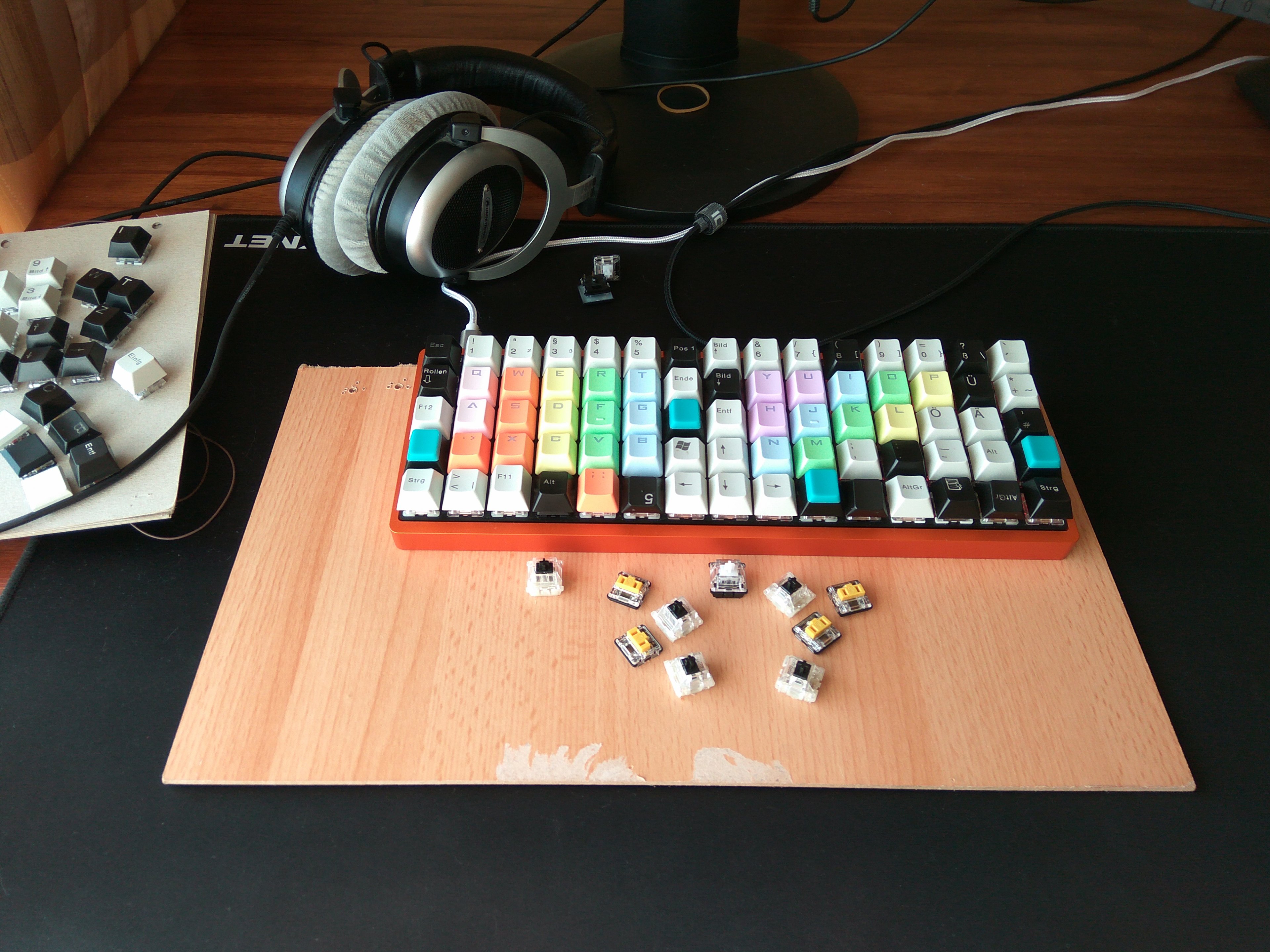

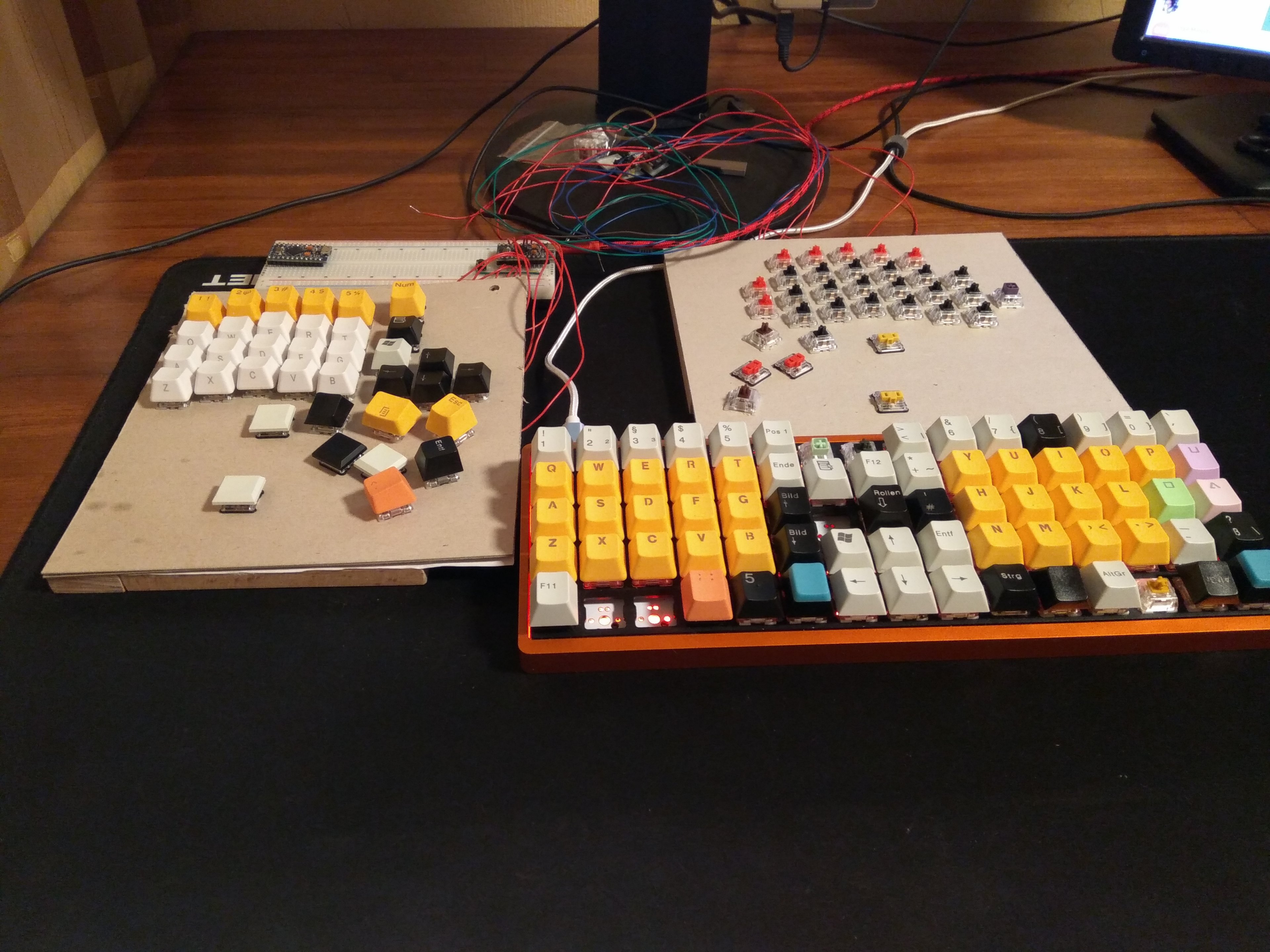

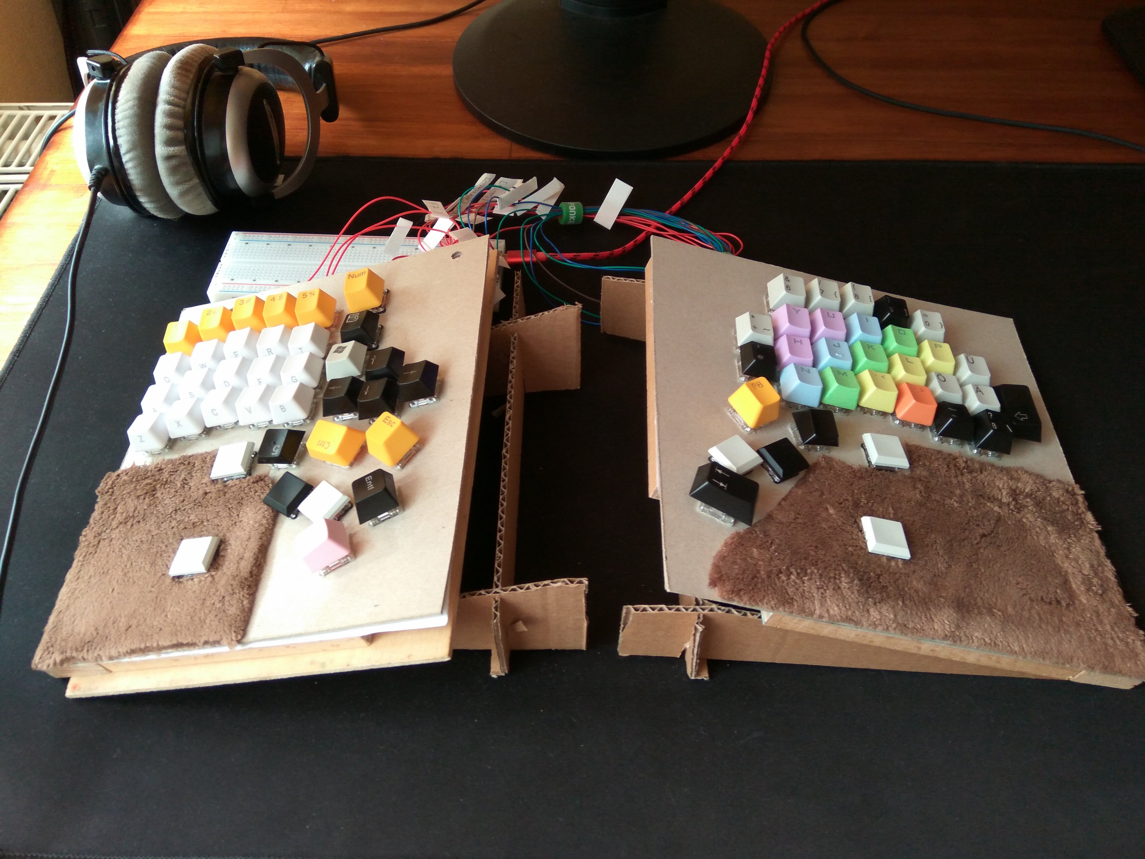

Nachdem ich Anleitungen mit der Open Source Firmware QMK studiert und mir zugetraut habe, bis auf das Löten schon irgendwie mit dem Rest zurecht zu kommen, konnte ich schließlich die notwendigen Materialien bestellen. Ich habe als erstes ein SurfPad aus mehreren Lagen Pappe getackert, geschnitten und mit verschiedenen mechanischen Schaltern ausgestattet. Mein Bruder hat die Kabel und Dioden angelötet. Mir wurde schnell bewusst, dass ich nie vorankomme, wenn ich immer warten muss, bis mir etwas gelötet wird — zumal eine vollwertige Tastatur weitaus aufwendiger ist als dieses SurfPad. Des Weiteren entwickle ich nicht bereits im ersten Versuch das ideale Design, sondern der erste Prototyp deckt Schwächen auf, die in der zweiten Iteration beseitigt werden. Und so weiter. Es führte also kein Weg daran vorbei, das Löten selbst zu erlernen. Erfreulicherweise ist das leichter als gedacht. Schon beim ersten eigenständigen Löten habe ich einen Fehler gemacht, für dessen Entdeckung ich zwei Tage gebraucht habe — ich habe schließlich keinerlei Vorkenntnisse in Elektrotechnik. Doch eigene Fehler selbst zu entdecken und zu beheben verstärkt den Lerneffekt!
Dank der Inspiration durch Bastler sowie kommerzielle Produkte wie ErgoDox oder Kinesis Advantage2 und durch zusätzlichen Input durch den Blogger Xah Lee 4 zum Thema Ergonomie von Eingabegeräten konnte ich meine Ideenfindung verfeinern. Es existieren sehr schön anzusehende DIY-Kits mit 60%, 40% und weiteren minimalistischen Tastaturen, doch für meinen Geschmack werden zu viele häufig genutzte Tasten hinter Fn-Layern versteckt. Mein Ansatz lautet daher: Wichtige Funktionen brauchen jeweils ihre eigene Taste und sollten möglichst leicht zu erreichen sein. So rückt beispielsweise die Windows-Taste an einen Ort, wo sie weniger oder gar kein Unheil anrichten kann.

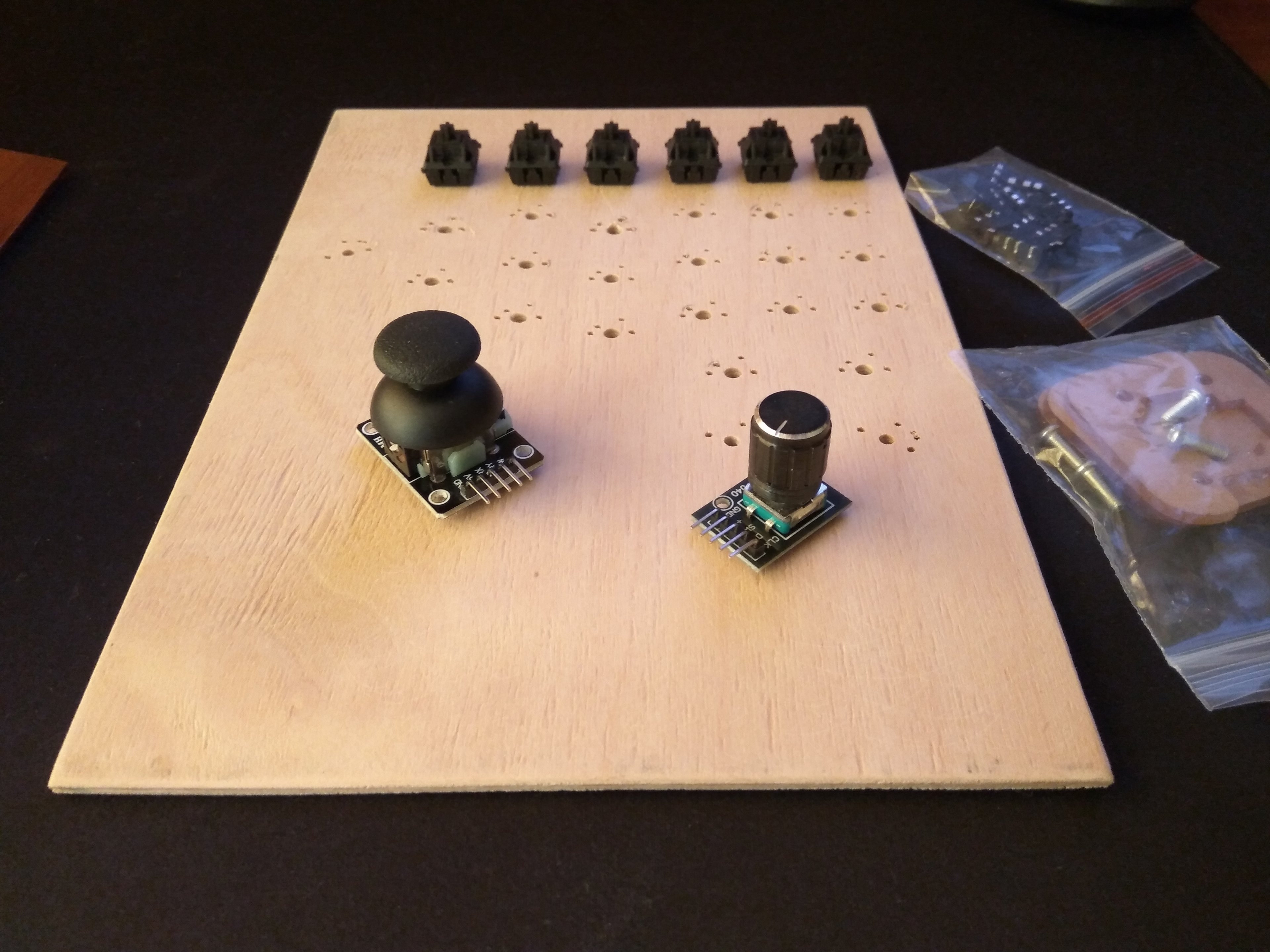

Oder du baust ein Fußpedal oder oder... Ich habe mir bereits Drehregler und Joysticks (so wie im Playstation 2-Controller) bestellt. Jedoch muss ich noch lernen, an welche Pins ich diese anlöte und wie diese in der Firmware zu programmieren sind. Die QMK-Firmware bietet viele Möglichkeiten, in die ich mich bis zum jetzigen Zeitpunkt nicht ausgiebig eingelesen habe. Wer etwas Ahnung von Elektrotechnik und/oder Programmierung hat, wird hier viel leichteren Zugang finden als ich und wird kreativere Ideen entwickeln.

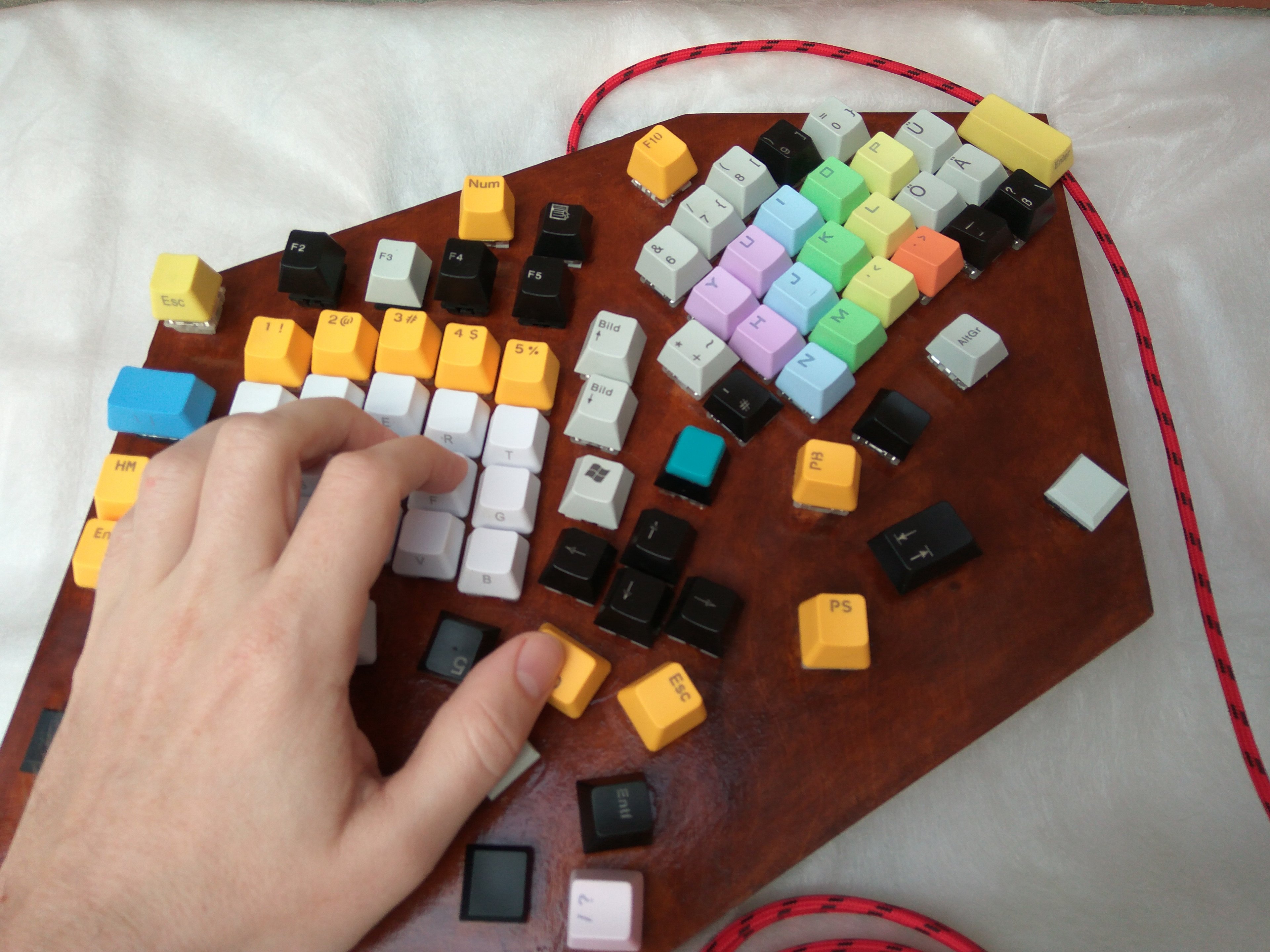

Ich bin begeistert. Lange Zeit war es mein Wunsch, einzelne häufig genutzte Tasten mit möglichst perfekten Abständen zu positionieren. Ausreichend weit voneinander entfernt, um Fehleingaben zu vermeiden bzw. intuitiv zu treffen. Und doch nah genug für eine ergonomische Haltung, d.h. Finger sowie Daumen müssen keine weiten Bewegungen machen und (komplexe) Fingerakrobatik wird vermindert. Die neue Position der wichtigsten Tasten ist schnell erlernt und danach eine Wohltat für das muscle memory. Zugleich behalte ich die Grundcharakteristik des QWERTZ-Layouts bei, sodass tief verinnerlichte Kombinationen wie Ctrl+C nicht nur problemlos weitergenutzt werden können, sondern sogar noch etwas komfortabler gedrückt sind. Im Planungsprozess habe ich im Vorfeld genau darauf geachtet, welche Tasten abseits von Buchstaben und Ziffern ich im Alltag auf der klassischen Tastatur am häufigsten benutze. Bei dieser Betrachtung wird schnell deutlich, dass wir Menschen eigentlich eine dritte Hand bräuchten. Tasten wie Backspace, Ctrl, Esc, Delete, Alt, Tabulator, Pfeiltasten, PageUp, PageDown, Shift haben einen besonderen Platz erhalten. F2 bis F5 sowie F10 sind Funktionen, die ich gelegentlich bis häufiger nutze. Des Weiteren stellen die Kombinationen Alt+Tab oder Ctrl+W auf eigenständigen Tasten eine willkommene Erweiterung dar. Ich habe viele Verbesserungen für mich erzielt und verfüge nun über eine solide Basis, welche in einer künftigen Iteration verfeinert werden kann. Eine dritte Hand wäre dennoch schön (für die Maus).
Zwei Highlights möchte ich besonders hervorheben: LCtrl hat eine der bestmöglichen Positionen am Daumen erhalten. Häufige Kombinationen wie Strg + A, S, W, X, C, V, F, PageUp, PageDown, Pfeiltasten sind weitaus komfortabler zu erreichen als beim klassischen Design links unten mit dem kleinen Finger. Und ich muss die zweite Hand nicht hinzuziehen.
Das andere sind die LShift sowie RShift. Diese betätige ich mit dem Daumenballen (Thenar). Das ist ohne Wenn und Aber fantastisch! Die Umgewöhnung ging schnell. Und beim Spielen ist es ebenso grandios. Wenn die Spielfigur durch das Drücken der Shift-Taste sprintet, dann ist das häufige Gedrückt halten mit dem kleinen Finger weitaus unangenehmer als bei meiner Variante die Hand ganz leicht hinunter zu drücken. Daneben ist eine Taste für die Unterseite der Hand (Hypothenar), die ich mit einem Fn-Layer belegt habe. Diese nutze ich weniger häufig. In der Lücke zwischen Fn und LShift besteht gerade genug Platz, um als Handballenablage zu dienen, ohne aus Versehen Tasten auszulösen.

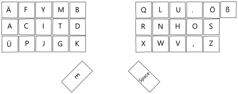

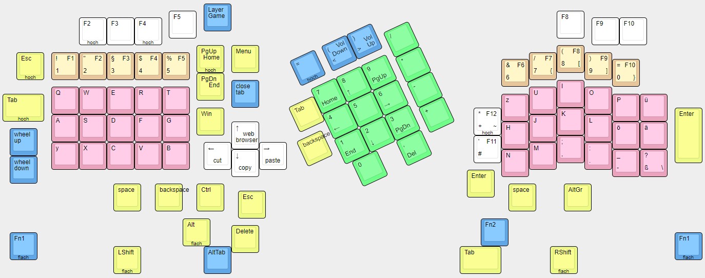

Mit dem Eintauchen in die Tiefen des Tastatur-Designs stoße ich auch in den Bereich der alternativen Layouts vor. Hier ins Detail zu gehen würde den Rahmen dieses Beitrags sprengen. Ich möchte nur erwähnen, dass mit einem eigenen Design ein Layout wie DVORAK oder COLEMAN in die Firmware programmiert werden kann. Oder mehrere Layouts, die auf Knopfdruck gewechselt werden. Ich selbst habe mit dem Gedanken gespielt, das nachfolgende Layout zu bauen. Am Ende habe ich vor der notwendigen Phase des Umlernens zurückgeschreckt bzw. ich befürchtete künftige Schwierigkeiten, etwa wenn am Smartphone ein alternatives Tastenlayer nicht ermöglicht wird. Doch ich bin überzeugt, dass solche effiziente Layouts das Schreiben langer Texte gegenüber QWERTZ enorm erleichtern. Schließlich gibt es seit vielen Jahren umfassende statistische Untersuchungen zu solchen Designs.
Krumm
BAT

- Möchtest du eine minimalistische, kompakte Tastatur oder etwas mit bequem erreichbaren Sonderzeichen für Programmierung / wissenschaftliche Arbeiten?
- Welche Tasten stören dich? Welche Tasten sind überflüssig oder können mit einem Fn-Layer erreicht werden?

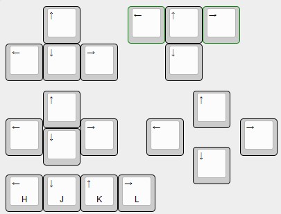

- Mit Keyboard Layout Editor Tasten zur Visualisierung herumschieben

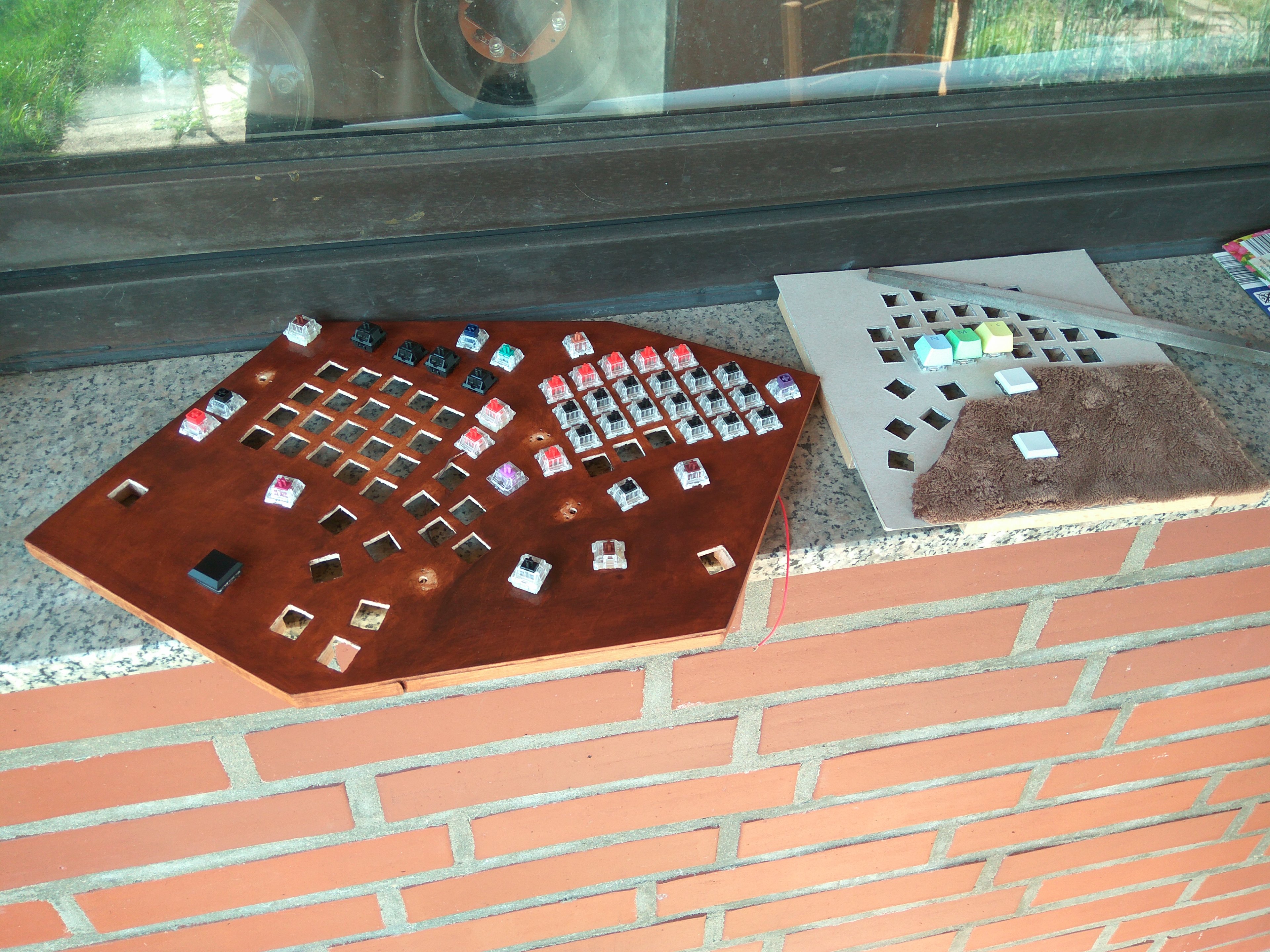

- Mit 2D CAD Software die Maße für Switch/Tastenkappe eingeben, beliebig oft kopieren und nach Wunsch platzieren. Cherry MX 14 mm × 14 mm. Ein Switch nimmt die Fläche von 19 mm × 19 mm ein, damit die Tastenkappen sich nicht berühren. Kailh Choc 13,8 mm × 13,6 mm. Als Software habe ich nanoCAD en 5.0 genutzt.
- Ausdrucken, Tastenkappen drauflegen — gefällt es?
- Ausdruck auf Pappe oder Holz aufkleben.
- Ausschneiden / ausstanzen oder Löcher bohren, feilen und schleifen.
- Schalter sowie Tastenkappen einsetzen. Fühlt es sich bis hierhin gut an?

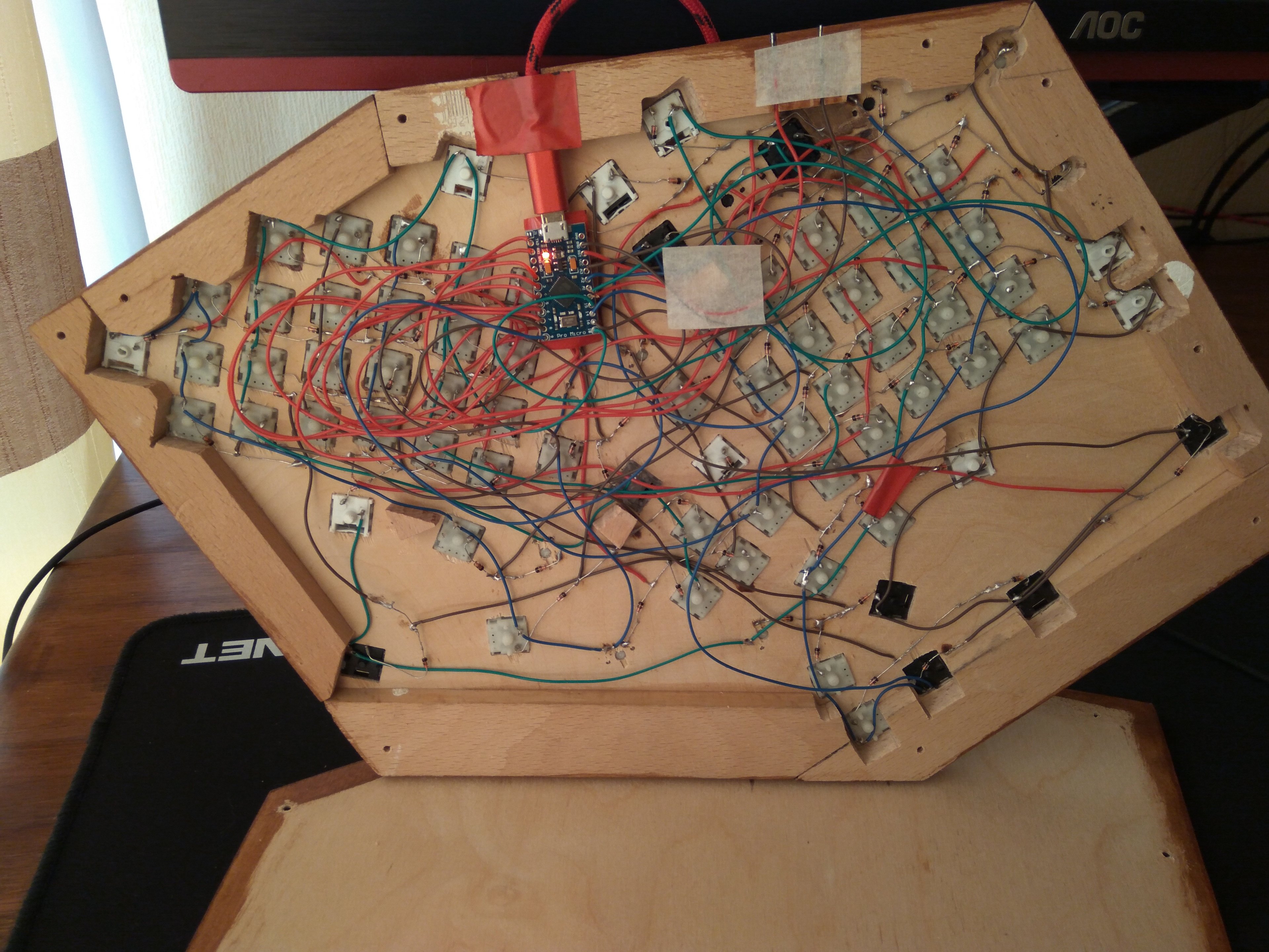

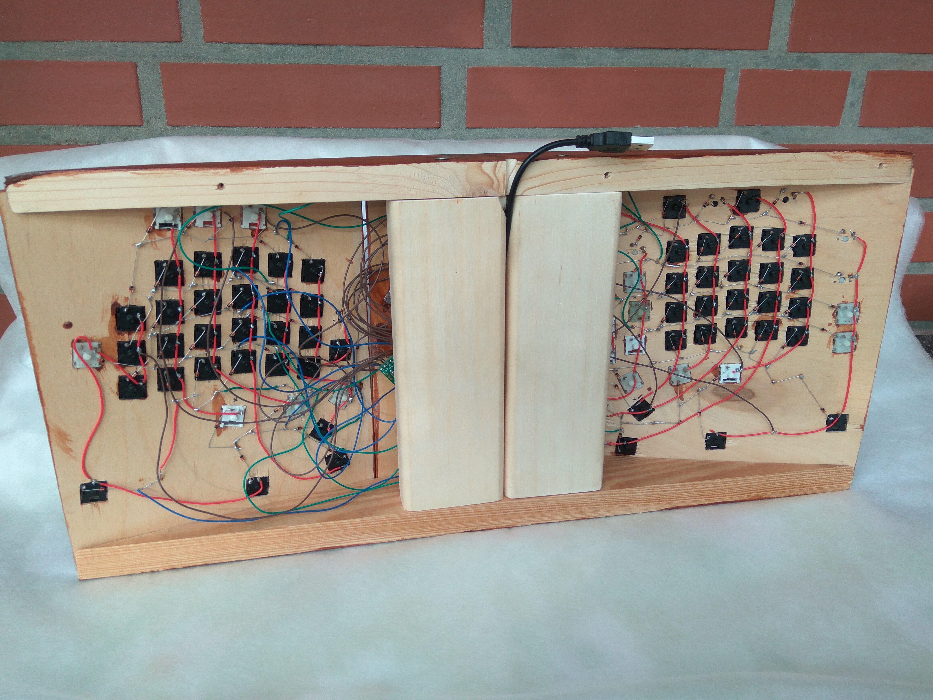

- Erneut mit Keyboard Layout Editor eine Löt-Matrix anordnen. Spätestens hier solltest du dich in weiteren Bauanleitungen im Netz zu den Grundlagen einer Löt-Matrix einlesen.
- Konfigurationsdatei mit Tasten-Matrix bearbeiten.
- Kompilieren und Daumen drücken (wahrscheinlich etwas Frickeln nötig).
- Firmware auf z.B. Pro Micro aufspielen und am PC auf Funktion testen; zwei Kontakte am Pro Micro mit Pinzette überbrücken sollte Tastendruck anzeigen.
- Dioden und Kabel gemäß Matrix verlöten.
- USB-Kabel einstecken und Funktion testen.
