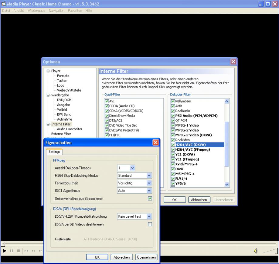

Power DVD, TotalMedia Theatre und WinDVD haben auch eine GPU Beschleunigung, ich habe es aber nur mit Power DVD erfolgreich getestet und alle kosten was.
Aber schau mal im Media Player Classic - Home Cinema bei den Filtern nach was bei allen DXVA Decodern steht (Doppelklick), da müsste dann irgendwas von Aktiviert oder ähnliches stehen.

Voraussetzungen vom MPC-HC für DXVA:
http://mpc-hc.sourceforge.net/DXVASupport.html
Ist zwar schon etwas älter (daher mal die dort gelisteten kompatiblen GPUs außen vor gelassen)... wichtig ist aber vor allem:
  • unter XP funktioniert DXVA nur mit folgenden Videorenderern: Overlay Mixer, VMR7, VMR9 und VMR9 renderless
  • es darf sich kein Filter zwischen den Decoder und den Videorenderer "reinmogeln" (VSFilter/VobSub macht das z.B.) - denn dann ist kein DXVA mehr möglich

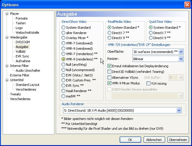

Im MPC-HC muss bei Ausgabe einer der genannten Videorenderer verwendet werden.
Und für den CUDA Video Decoder (nur Nvidia Grakas) muss der CUDA Video Decoder erst installiert werden und im MPC-HC unter Externe Filter Eingetragen werden (Name ist wahrscheinlich LAV CUVID oder ähnlich), dann auf unten auf Bevorzugen klicken und den Player neu starten. Das glaube ich aber nur.

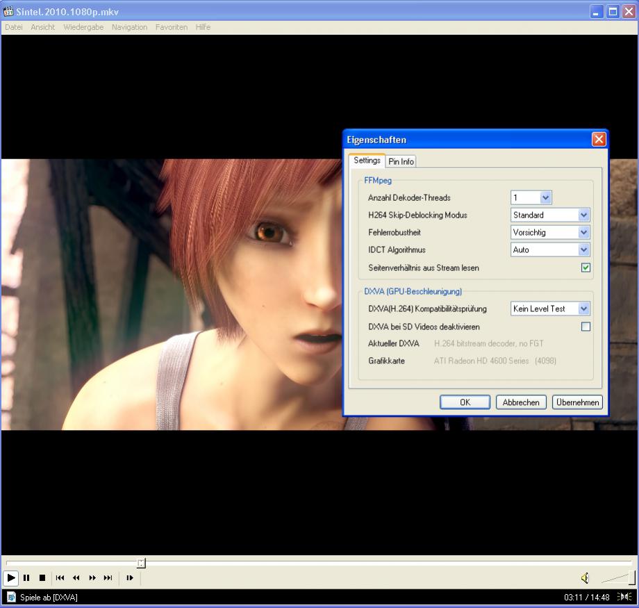

Edit: Wenn es funktioniert wird in der unteren Info leiste DXVA angezeigt. Und wenn Du im Video Fenster Rechtsklickst und Filter - MPC Video Decoder öffnest, steht unten Aktueller DXVA.

Am besten nimmst du dir erstmal die aktuellste MPC-HC-Version und stellst sie über "View" => "Language" auf "German" um.
Dann gehst du auf "Ansicht" => "Optionen" -> "Interne Filter" und setzt rechts unter "Quell-Filter" und unter "Dekoder-Filter" überall einen Haken (fettgedruckte Filter lassen sich über einen Doppelklick genauer konfigurieren - aber das erstmal nur am Rande).
Zuletzt gehst du auf "Ansicht" => "Optionen" -> "Wiedergabe" -> "Ausgabe" und wählst (wie bei "Hardkorn" im Screenshot zu sehen) einen der oben genannten Videorenderer unter "DirectShow Video" aus - sprich: Overlay Mixer, VMR7, VMR9 und VMR9 renderless. Bei mir geht DXVA unter XP auch mit den EVR-Renderern - also behaupte ich einfach mal: die kannst du auch nehmen. Übrigens: nur bei den Videorenderern mit zwei Sternen dahinter funktioniert der Untertitelrenderer vom MPC-HC - willst du also ein Video mit zuschaltbaren Untertiteln sehen (entweder mit Untertiteln in einer separaten Datei oder reingemuxten Untertiteln) MUSST du einen der Videorenderer mit den zwei Sternen einstellen.
Jetzt kannst du ein 1080p Video abspielen. Geh während der Wiedergabe auf "Wiedergabe" => "Filter" => "MPC Video Decoder"! Sofern DXVA genutzt werden kann sollte dort "Bitstream Decoder" stehn:
Wenn nichts dergleichen da steht, wird der Software-Decoder statt DXVA benutzt. Grund dafür könnte sein, dass das Video mit DXVA-inkompatiblen Encoding-Settings erstellt wurde... oder dass die Grafikkarte die Decodierung dieses Videoformats per DXVA nicht unterstützt.

@Tom Keller: Habe das alles gemacht, was du gesagt hast und in dem Fenster steht anstatt bitstream decoder "Not using DXVA". Sieht nicht so gut aus^^. Gibts noch was, was ich tun kann?
Wie "BrollyLSSJ" schon schreibt: unterhalb einer Grafikkarte der Radeon HD-Reihe kannst du DXVA vergessen. Da ändert keine Software der Welt was dran - denn was die Grafikkarte nicht beherrscht, das beherrscht sie nunmal nicht.
