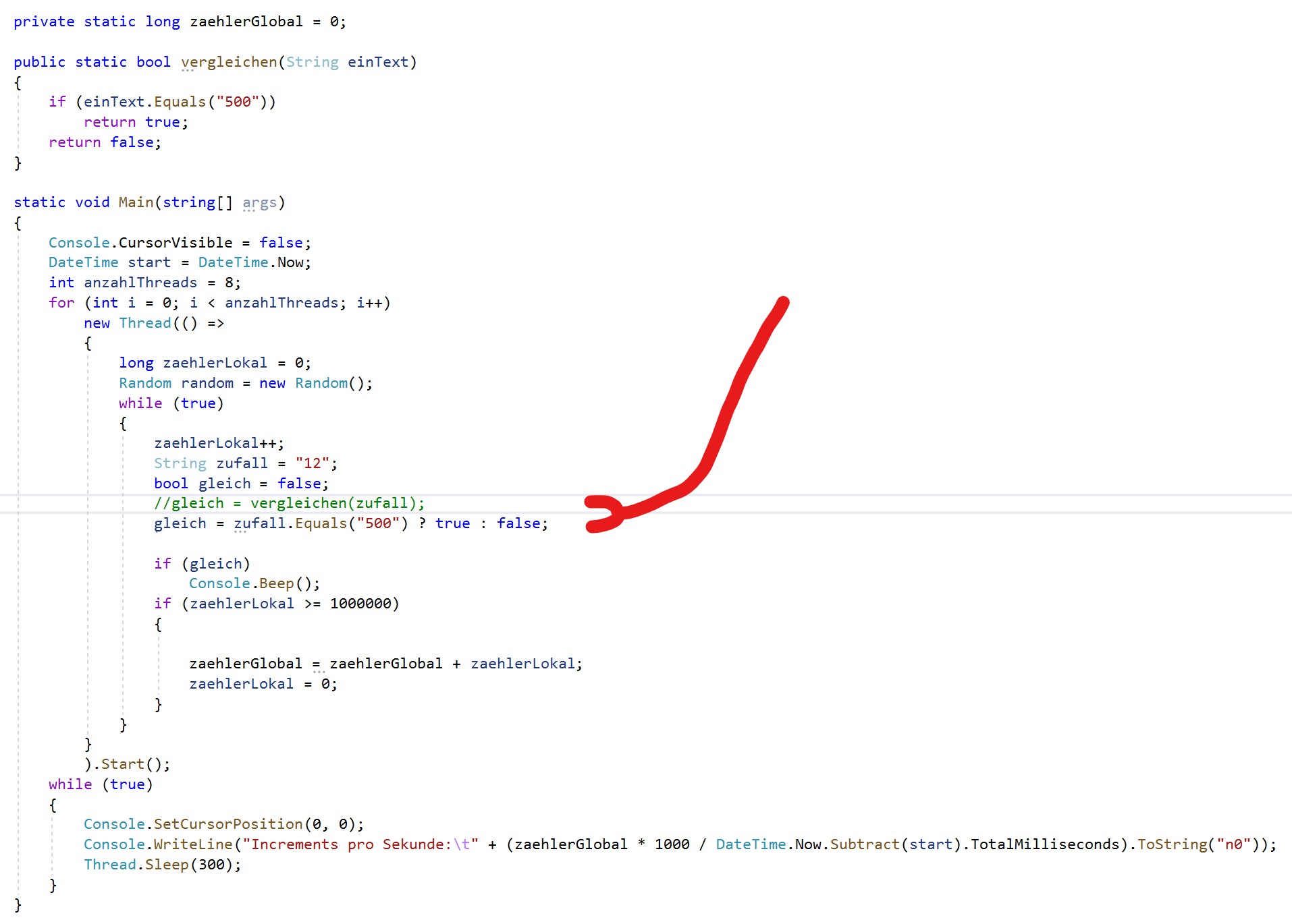

Ich hätte jetzt nochmal zwei Fragen zu dem Thema:
1. Ich habe mal einige Versuche gemacht und festgestellt, dass ich auf globale Attribute lesend zugreifen kann, ohne nennenswerte Performanceeinbrüche zu verzeichnen. Sobald ich diese aber modifiziere bricht die Performance massivst ein. Das Verhalten ist dann normal, so wie ich das jetzt verstanden habe oder?
2. Ich habe das Beispiel nochmal angepasst und geschaut, was passiert, wenn ich eine Methode zum ,,Vergleichen" verwende und was passiert, wenn ich den Methodeninhalt direkt innerhalb eines Threads ausführe, also ohne einen Methodenaufruf.
Ohne Methodenaufruf komme ich auf 700.000.000 Aktionen / Sekunde und mit Methodenaufruf immer noch auf 200.000.000 / Sekunde d.h. sollten Methodenaufrufe bei Threads auch vermieden werden und alles sollte innerhalb des Threads berechnet werden?
Ich hätte eigentlich vermutet, dass die Performance annähernd identisch bleibt, da ja keine globalen Variablen verwendet werden, hier hat ja jeder Thread seine eigene Variable ,,einText" innerhalb der Methode :
Danke für die Hilfe und liebe Grüße Ghost Rider 😃
Wieso machst du "Equals ? True : false"? Equals gibt bereits einen boolean zurück. Den kannst du direkt zuweisen.
Methodenaufrufe kosten immer Performance, weil die Ausführung dafür springen muss. Sprünge benötigen extra Zyklen, extra Register, etc.
Wobei ich erwartet hätte, dass ein guter Compiler so eine kurze Methode direkt inline optimieren kann...
Btw, dein ZaehlerGlobal Zugriff ist immernoch nicht threadsafe.

Nimm für Zeitmessungen lieber die Stopwatch Klasse. DateTimeNow ist sehr langsam. DateTime.UtcNow wäre auch noch etwas schneller als .Now weil hier nicht auf unsere Zeitzone konvertiert werden muss.
Noch eine Frage. Wenn Du Deine Performance Tests machst. Baust Du die Anwendung auch im Release Modus? Der Debug Build wird nicht optimiert.
Hab mal einen ähnlichen Code geschrieben und ihn einmal als Debug und Release laufen lassen:
Debug:
47 (Kein Funktionsaufruf)
93 (Funktionsaufruf)
92 (Funktionsaufruf mit Attribut für aggressives Inlining)
Release:
38
45
32 (keine Ahnung warum das schneller als das erste ist)
Im Debug Modus findet anscheinend kein Inlining statt.

2. Da muss noch irgend etwas anderes hineinspielen.
C# nutzt i.d.R. einen JIT-Compiler, der aus Code, hinterlegt in CIL (Common Intermediate Language), erst dann Maschinencode produziert, wenn er tatsächlich ausgeführt wird.
Aber ich kann mir kaum vorstellen, dass diese sehr kleine Methode einmalig so viel Zeit frisst, auch nicht in Verbindung mit dem Kopieren des Strings, der als Parameter übergeben wird, dem Aufbau des Aufrufstacks den Sprungmarkern für den Methodenaufruf und dem kopieren des Rückgabewertes.
Zu den Fragen:
Das neue Skript habe ich auf einem anderen Rechner laufen lassen (4 Kerner ohne HT) daher andere Ergebnisse & andere Parameter.
Das mit dem Equals ist doppelt gemoppelt, da hast du natürlich recht 😅
Ja, die Vermutung mit dem Overhead der Threads war nicht die Ursache, sondern wie von euch ermittelt der gemeinsame Zugriff auf die gloabale Variable. Das ist meine wichtigste Erkenntnis darauf!
Meistens teste ich im Debug Modus, rolle dann aber ausschließlich im Release Modus aus, allerdings habe ich noch nicht ganz.
Nächste wichtige Erkenntnis: Es macht einen rießen Unterschied, ob Debug oder Release ausgewählt wurde. Im Release-Modus ist die Methoden-Variante genau so schnell wie die in Thread Variante, also scheinen Methodenaufgrufe an sich erstmal kein Problem zu sein!
Korrekte, die ganzen Compiler-Optimierungen werden im Debug-Modus nicht angewendet - würde sich sonst auch nicht sinnvoll debuggen lassen. (Noch dazu ist das "debuggen" von Code mit mehreren Threads eh schon eine Kuns für sich.)
Jeder Methodenaufruf kostet Leistung da wie schon erwähnt sowohl beim Einsprung in als auch Rücksprung aus der Methode zusätzliche Befehle von der Hardware (durch das OS gesteuert) stattfinden.
Mein Tipp an dich: Das Thema ist relativ komplex und es würde dir sicherlich helfen die entsprechenden Kapitel aus einem gutem Buch dazu zu lesen. Ich kann dir leider nur keines vorschlagen da ich das schon vor längerer Zeit erlernt hatte und generell nicht der beste "Erklärbar" bin. Evtl. kann dir hier jemand etwas gutes für Einsteiger im Bereich Multithreading empfehlen - es muss nicht zwangsweise auf C# zugeschnitten sein, wäre natürlich trotzdem ein Vorteil für dich ;).
