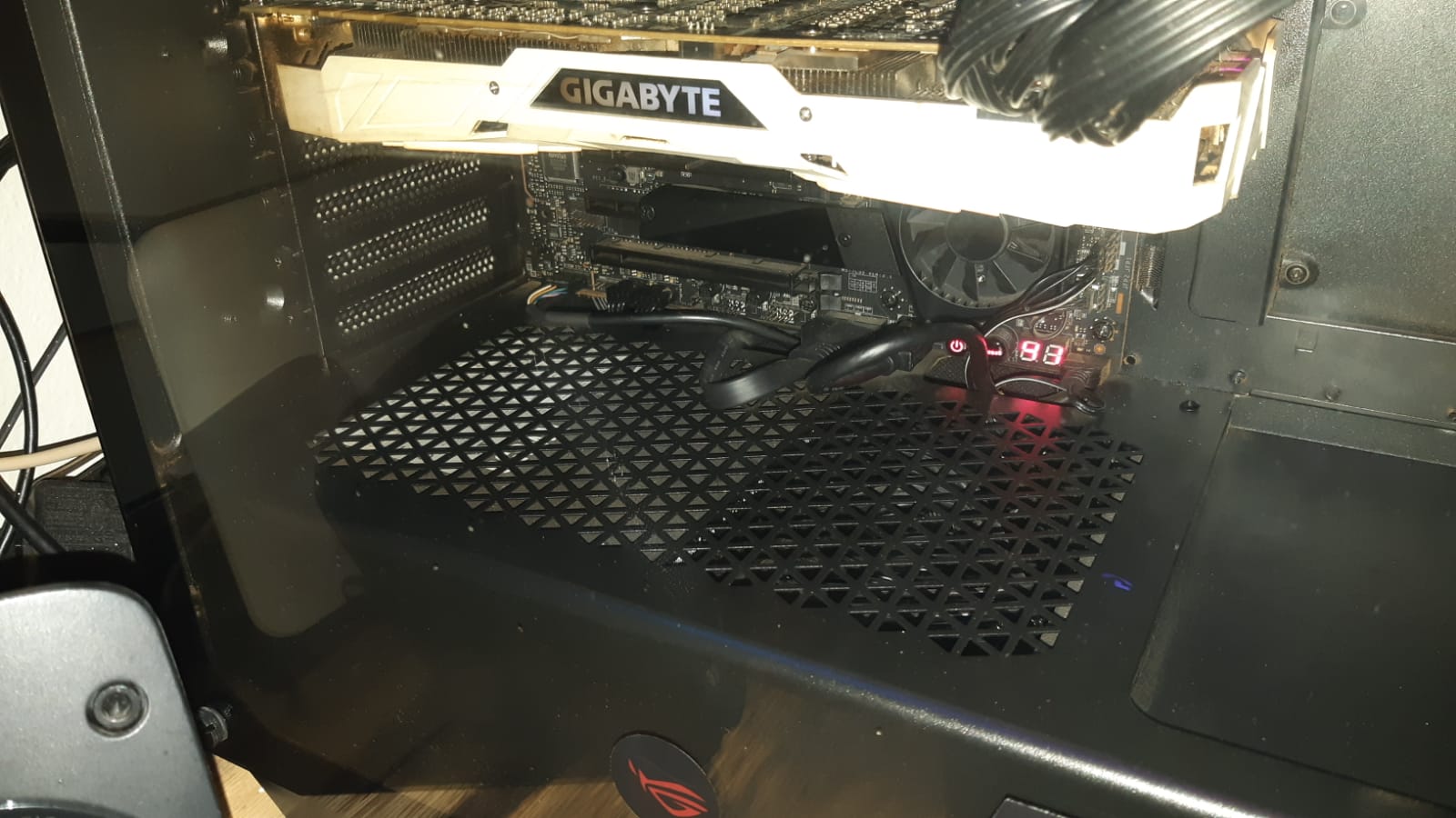

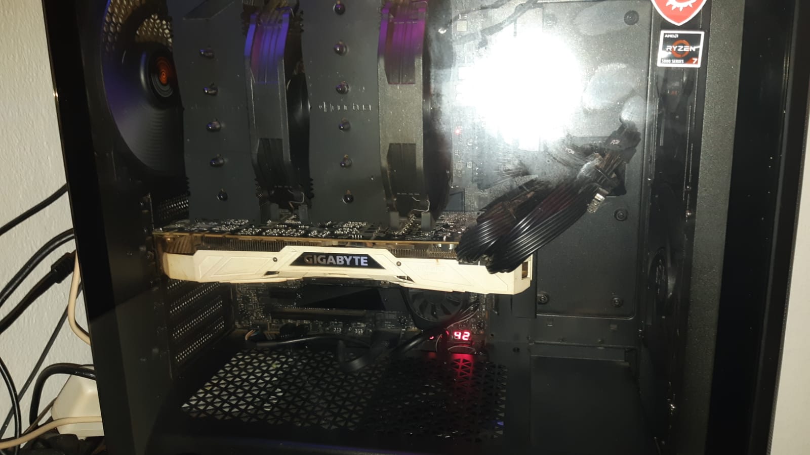

Zeig mal ein Foto vom Aufbau. 90°C mit NH-D15 und 4 Gehäuselüftern im 500DX klingt irgendwie uncool.
Ja das mal bitte.

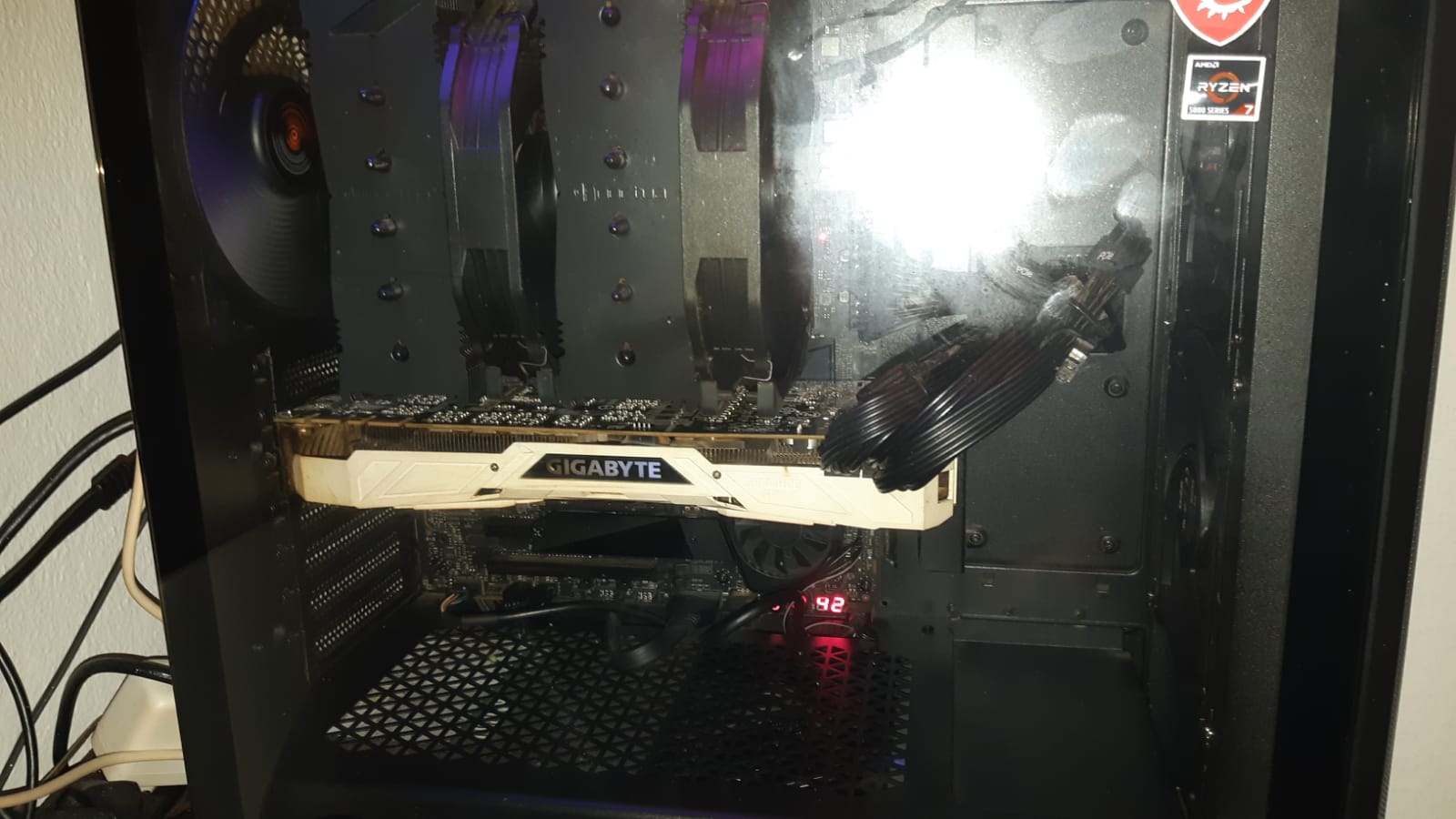

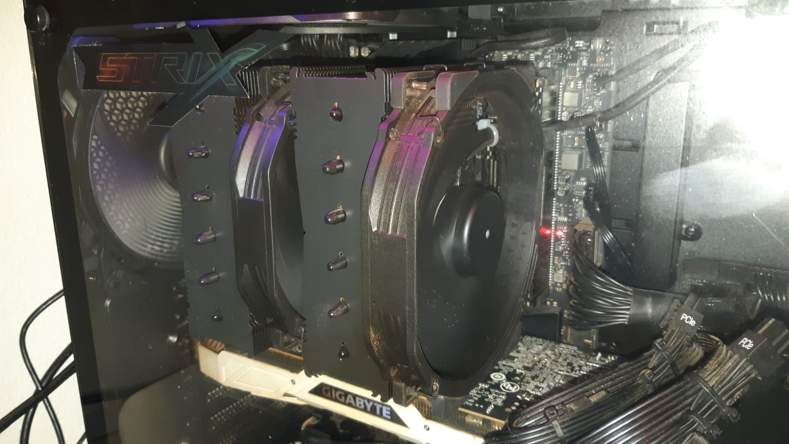

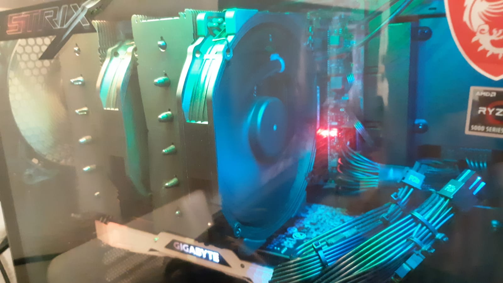

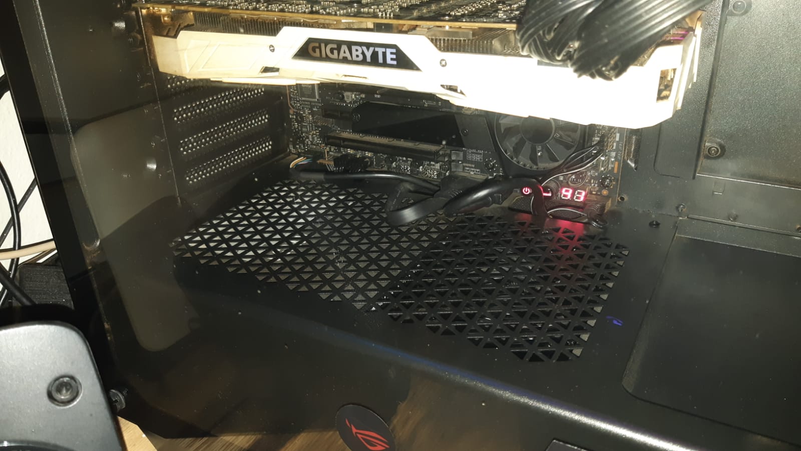

Hm reichen die Bilder? Der pc steht leider nicht in meiner Nähe so kann ich nur Bilder etc anfordern ^^
Wlp war aber korrekt aufgetragen und auch die ganze CPU bedeckt
