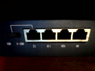

Kann man auf dem Bild sagen, ob der Switch auto MDI/X hat?
er kann 100MBit
er kann 100MBit
...ich hab Müll geschrieben; andersrum wird natürlich ein Schuh draus: Schließt die PS3s mit normalen Patchkabeln an den Switch an. Keine Crossoverkabel.
Crossoverkabel müssen benutzt werden, wenn Geräte gleicher Art (Switch oder Endgerät) miteinander verbunden werden sollen, wenn keiner Auto MDI/X kann.
ein 100mb switch kann nur auto mdi/x wenns drauf steht. (nur ganz wenige)
