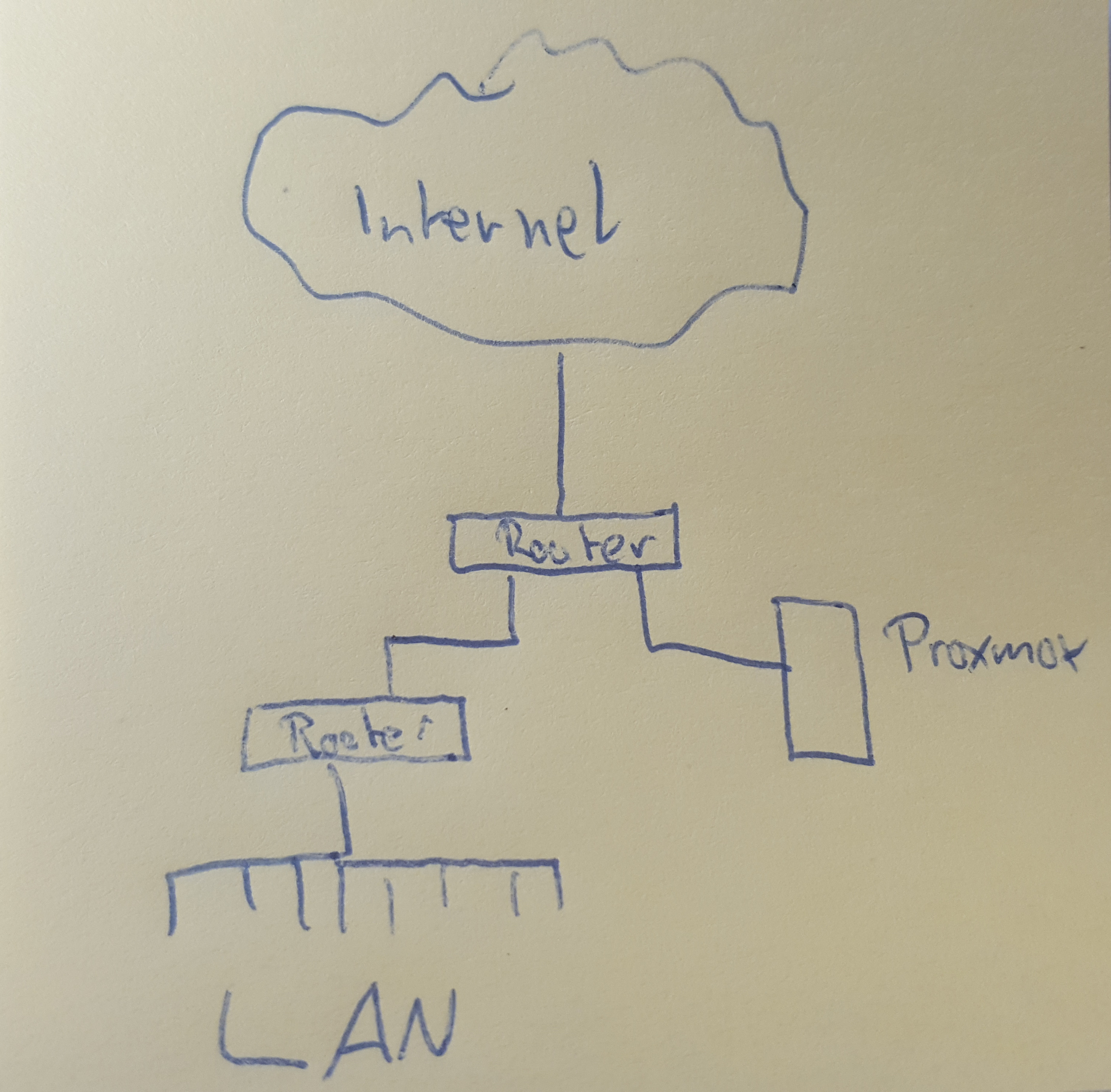

Also ich persönlich würde mein LAN einfach hinter einen zweiten Router hängen. Das wird dann zwar doppelt geNATet aber das ist im regelfall kein Problem.
Aber wenn du keine neue Hardware haben möchtest funktioniert das so, oder so ähnlich wie du beschrieben hast. Aus deinem LAN kommst du dann nicht mehr direkt auf die VM sondern nur über die Port-freigabe bzw. du kannst ja in der Firewall das Erlauben was du brauchst z.B. FTP oder SSH.
Was mit deinem Router geht und was nicht weiß ich nicht, ich hab ja keine Ahnung was du für einen Router hast und was der so kann und was nicht.
Edit: So würde ich es machen. aber das ist nur ein Weg von vielen. Aber ein ziemlich sicherer.

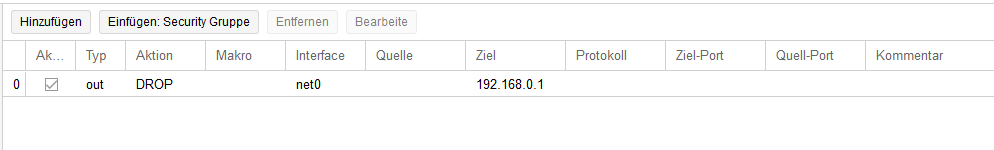

D.h. ich gehe bei der VM in die Firewall-Settings und setze es wie im Bild?
192.168.0.1 ist die IP vom Router. Mein DNS-Gateway ist aber ein RPi mit einer anderen IP.
Ohne jetzt genau zu wissen was bei dir net0 ist und was du tun möchtest würde das allen Verkehr zwischen der VM und dem Router blockieren.
Das würde die Kommunikation mit dem Router erlauben aber alles andere verbieten. Die erste Regel die matched wird genommen, as bedeutet die erste Regel tritt im Fall des Routers als erste ein und die Kommunikation wird erlaubt. Obwohl die zweite Regel sie theoretisch verbieten würde.
