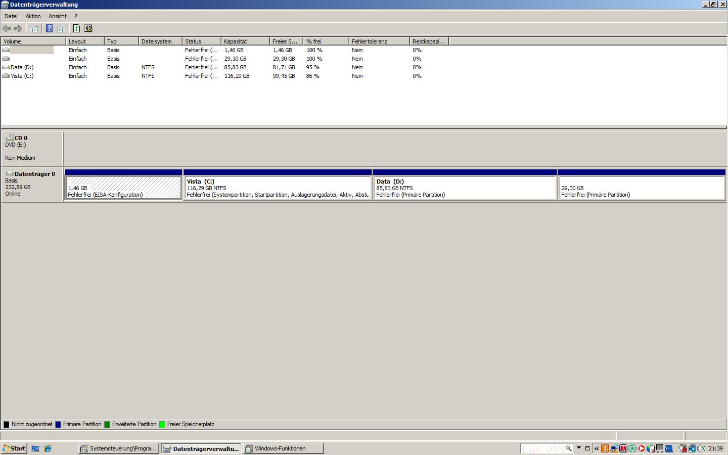

Hier ist das Bild der Datenträgerverwaltung in Vista:

Deine Platte ist MBR partitioniert. D.h es gibt im MBR eine primäre Partitionstabelle mit max. vier Einträgen. Bei deiner Partitionierung sind die alle schon benutzt. Mehr als vier Partitionen gehen im MBR Partitionsschema nur, wenn eine der primären Partitionen eine erweiterte Partition ist, die als Container für weitere logische Laufwerke dient. Deswegen wirst du die Partitionierung massiv umbauen müssen um auch noch XP parallel zu installieren.
Im Endeffekt könnte es so aussehen, das du neben der EISA Partition je eine primäre Partion für die beiden Windows Systeme hast, sowie eine erweiterte Partition, in der das Linux System und die Windows-Datenpartition liegt. Und du mit dem Linux Bootmanager zwischen den drei Systemen auswählen kannst
Ein Problem dabei ist auch, das die nachträgliche Installation von XP das bestehende Bootsystem zerschießen wird.
Ein möglicher Weg ( ungetestet) zu dem oben genannten Zustand wäre.
1. Windows Daten und Linux Daten sichern
2. Starten des Linux Systems und dort mit fdisk die Platte neu partitionieren :
Ändern der Partitionskennung der Vista Startpartition von 7 auf 17 (" Verstecktes NTFS") damit das XP Installationssystem die Vista Installation unangetastet läßt .
Löschen der beiden primären Partitionen mit Linux und Windows Daten.
3. Reboot in das XP Installationsystem .
Bei der Installation von XP nicht die gesamte Platte nutzen sondern noch Platz frei lassen
4. Nach Fertigstellung der XP Installation: Reboot ins Xubuntu Installationssystem. Dort manuelle Partitionierung wählen und die Ubuntu Partitionen als logische Laufwerke in einer erweiterten Partition anlegen. Platz frei lassen für die Windows Daten Partition
5. Nach Fertigstellung der Xubuntu Installation sollte der Linux Bootmanager beide Windowssysteme und Linux als Startoptionen haben.
6. Boot ins Xubuntu und zurückspielen der Daten
7. Boot in ein Windows, anlegen der Windows Daten Partition im verbliebenen freien Platz, zurückspielen der Daten
PS: Beide Windowssysteme sollten nicht ans Internet gehängt werden ( Z.B in dem in der Netzwerkkonfiguration das Default Gateway, das normalerweise der Router ist, gelöscht wird) . Mit einem aktuell gehaltenen Xubuntu kannt du aber ins Internet..
