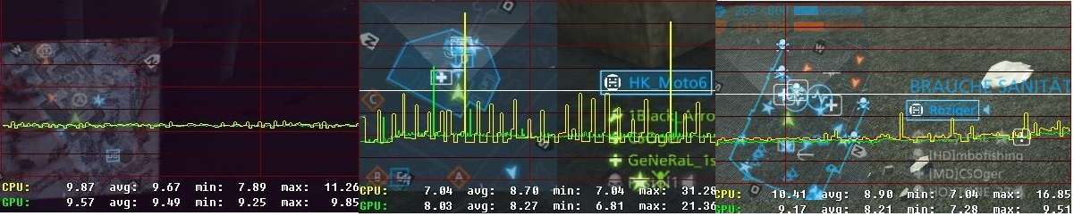

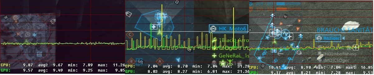

Ich habe das mal kurz getestet in BF4.
Keinen Logfile erstellt aber mal ne Runde (Golmud Railway voller 64er Server) lang die Fps Anzeige im Auge gehabt.
Meine 290X @1100 machte da gute ~70-80 Bilder in Ultra Settings und 2560x1440 unter Mantle.

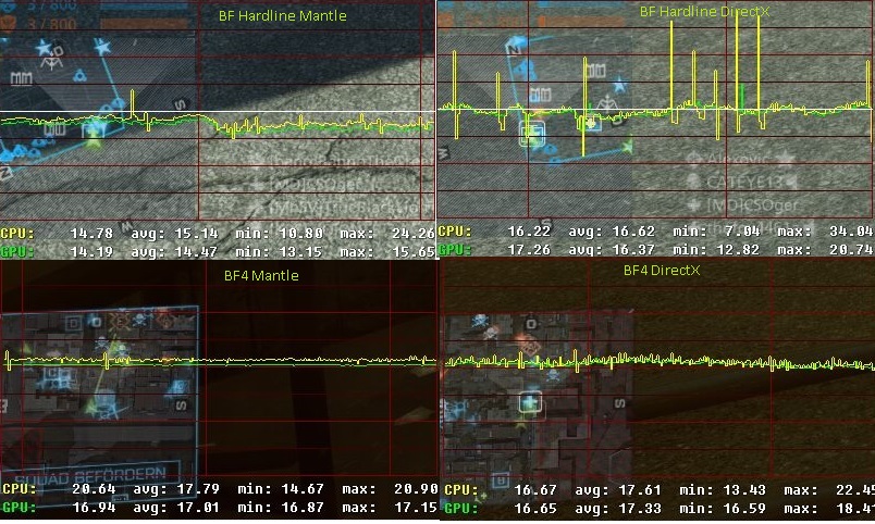

Hardline läuft hinten und vorne noch nicht rund.
CPU/GPU Spikes dank Punkbuster auch nach dem Patch.
Deutlich besser bei mir mit dem Patch aber immer noch nicht so glatt das Game wie BF4.
(Siehe Anhang...rechts BF4,mitte BFH Release,rechts Hardline Patch)
Egal ob Nvidia oder Radeon Intel oder AMD verbaut ist...es haben so einige das Problem.
http://battlelog.battlefield.com/bfh/forum/threadview/2955065240887398722/
Die Fps sind bei gleichen Settings deutlich schlechter als in BF4.

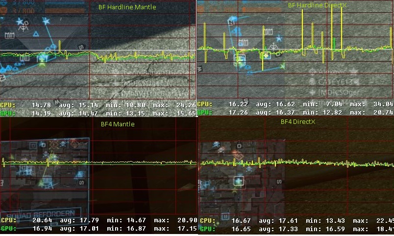

t3chn0 schrieb:
Übrigens läuft BFH mit D3D deutlich besser als mit Mantle. Mit Mantle ist es quasi unspielbar, da der FPS-Verlauf total wellenartig ist.
Kann ich für meinen Teil nicht bestätigen.
Siehe Anhang.
(BF Hardline 64er Server/BF4 64er Server,gleiche Map/Server und Runde)
Hardline läuft einfach Scheiße.
Auch wenn es mit Mantle und nach dem Patch etwas besser geworden ist...kein Vergleich zu BF4.

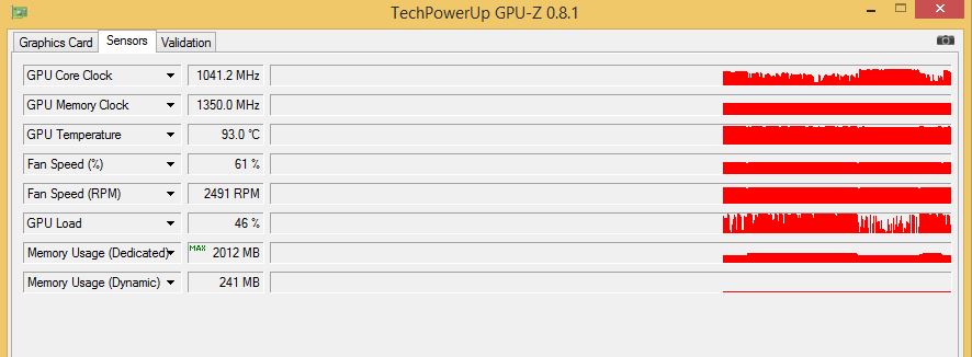

Die Asus Matrix Platinum ist einfach nur "Müll". Das Teil sieht aus wie ein Biest und ist auch extrem hochwertig verarbeitet. Ich hatte ja bereits gesagt, dass die Karte tierisch laut ist.
Jetzt weiß ich auch warum. Und da wundert es auch nicht mehr, dass die FPS so dermaßen schwanken.
Die Karte rennt mit voller Wucht ins Temp.Limit, aber sowas von. Mein ganzes System ist deutlich wärmer geworden, weil die Karte so viel Hitze abgibt.
Meine 970 erreicht unter Last bei 33% Lüfter-Stellung ~ 68°C.
Die 290X von Asus geht bei 66% Lüfter-Stellung auf satte 94°C was das Limit ist. Man sieht volle Kanne wie die Karte ständig drosselt. Der Takt springt permanent zwischen 800 Mhz und 1050 Mhz hin und her, manchmal sogar nur 720 Mhz. Das erklärt auch, warum dieser komische Bildaufbau erst nach kurzer Zeit einsetzt und davor alles soweit "ok" ist.
So eine warme und laute Karte hatte ich noch nie.

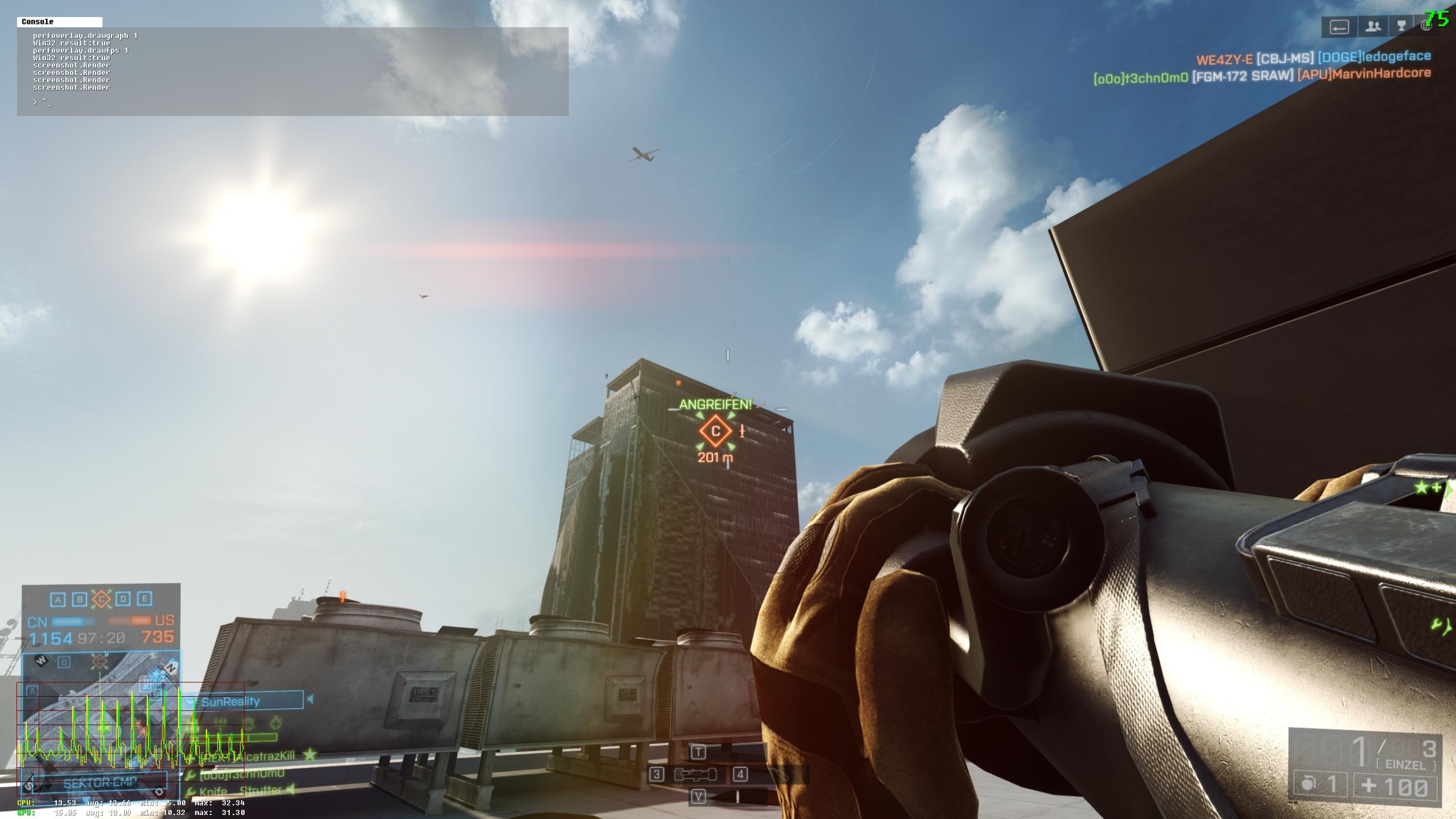

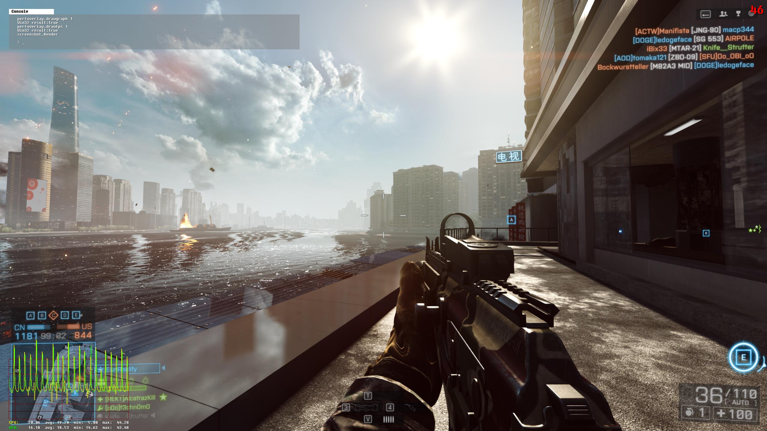

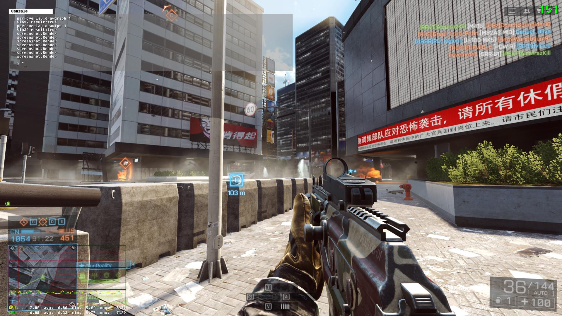

Habs gerade nochmal getestet.
Shanghai 64er Server (voll) 1440p Ultra Settings und Mantle.
Ne ganze Runde gezockt.
Keine solchen extremen FPS Einbrüche wie du sie hast oder Ruckler nach ner halben Stunde.
Guter Fps Verlauf in der Grafik mit Mantle.
(Siehe Anhang)
Edit:
Na also.
Deine Karte eiert rum.
Auf die Temperaturen und den Takt hättest du aber auch schon früher mal nen Auge werfen können.

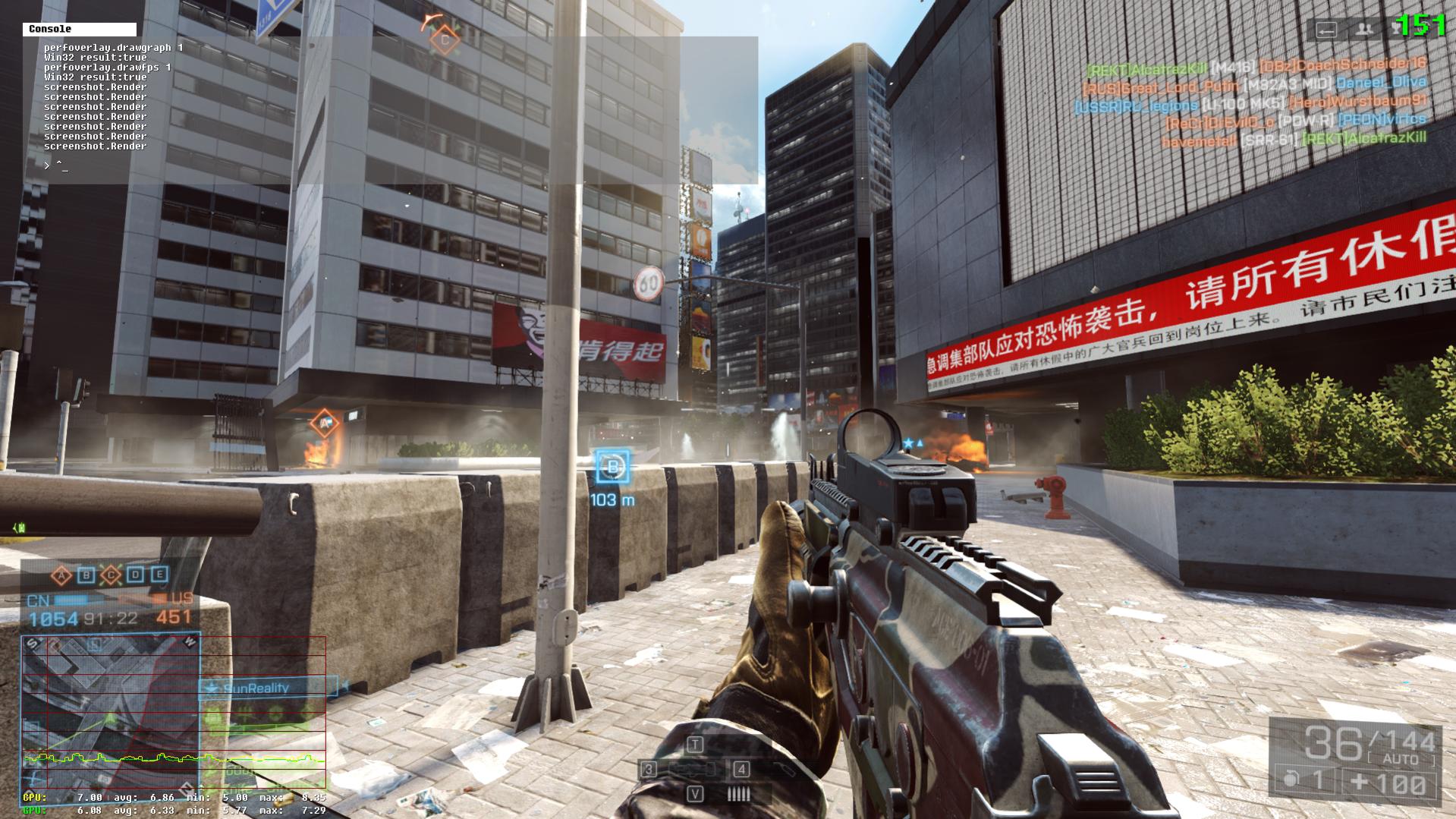

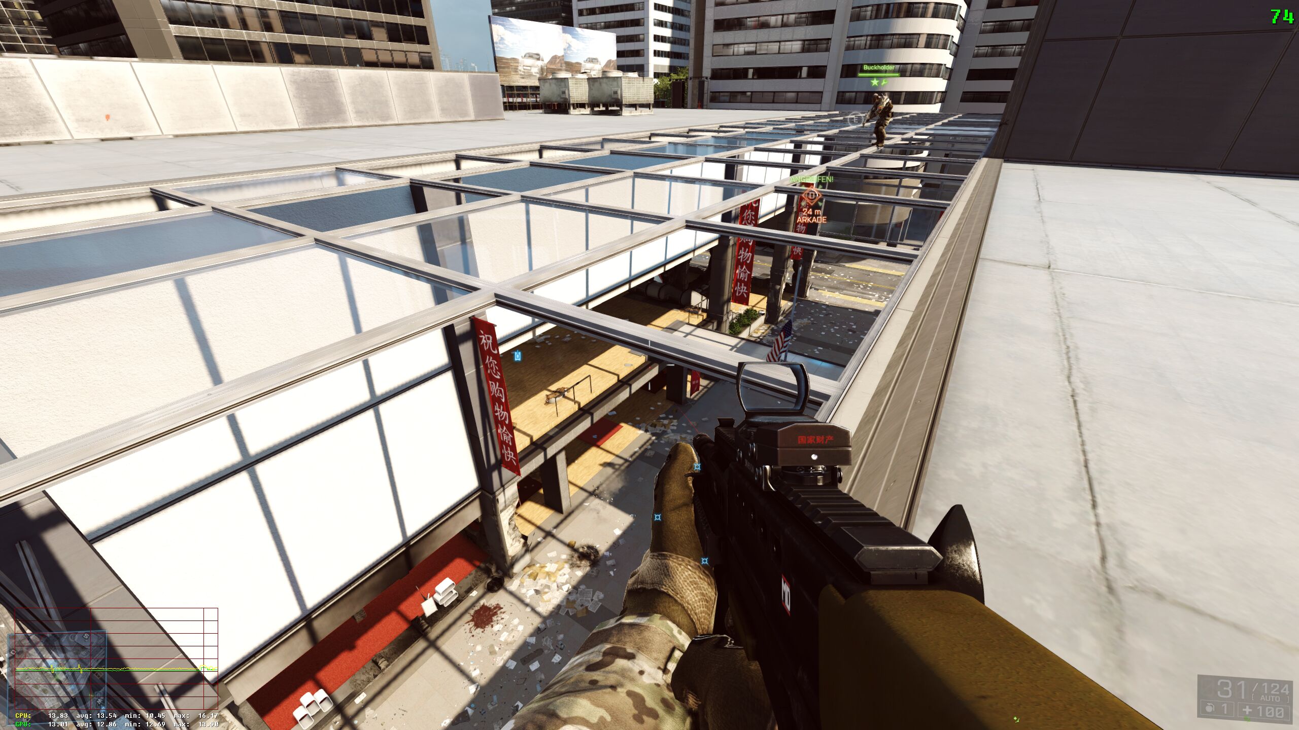

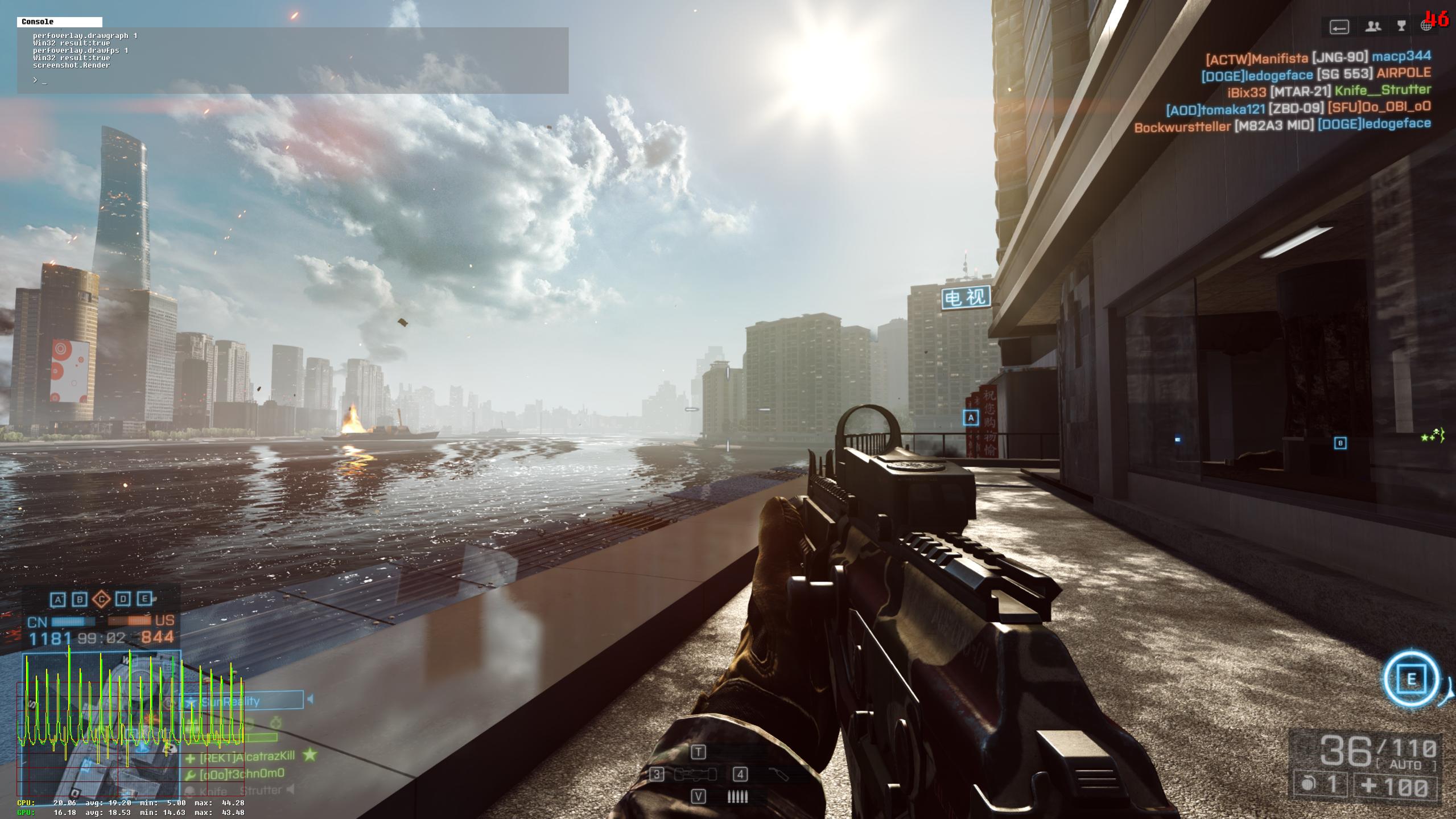

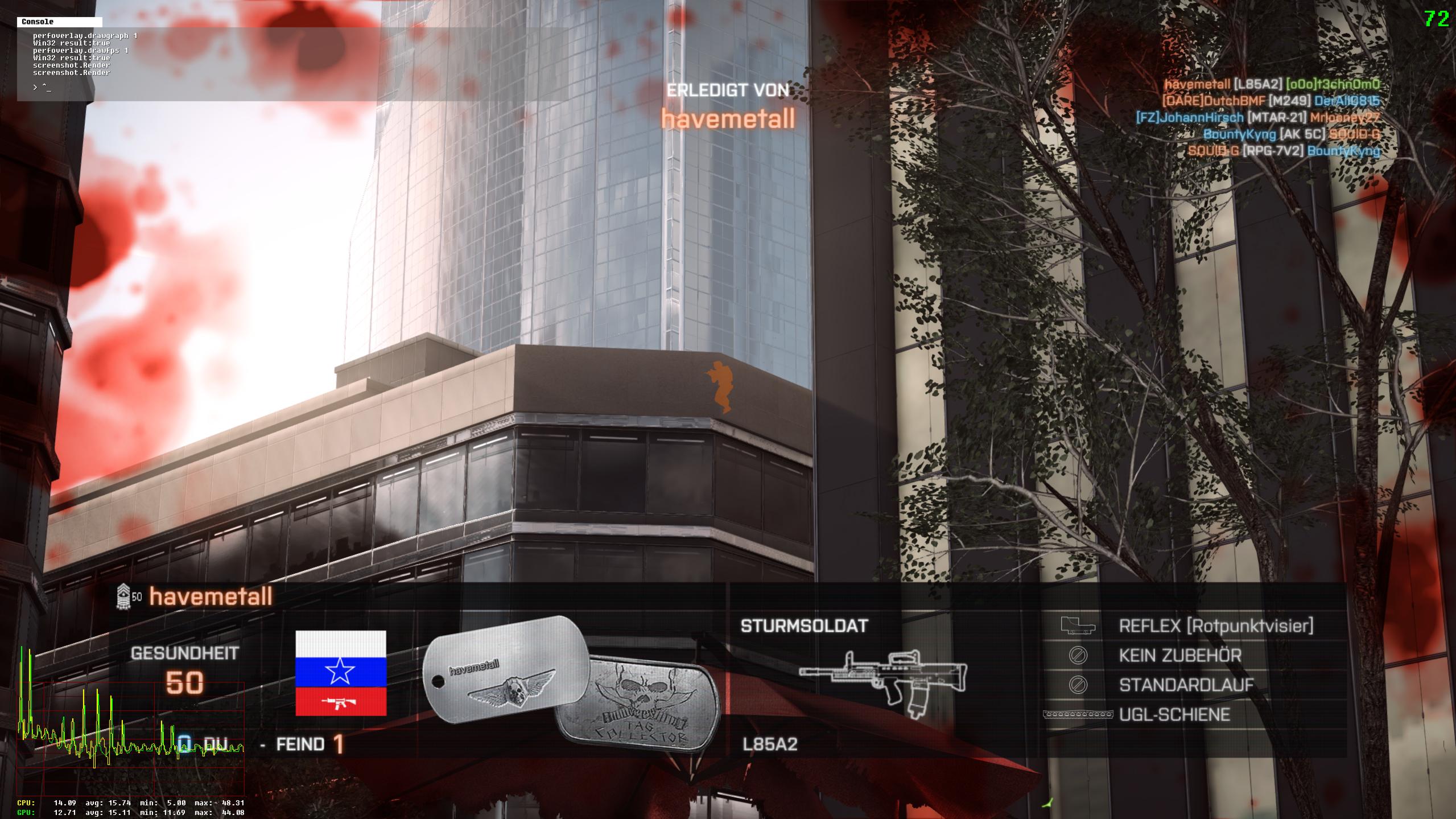

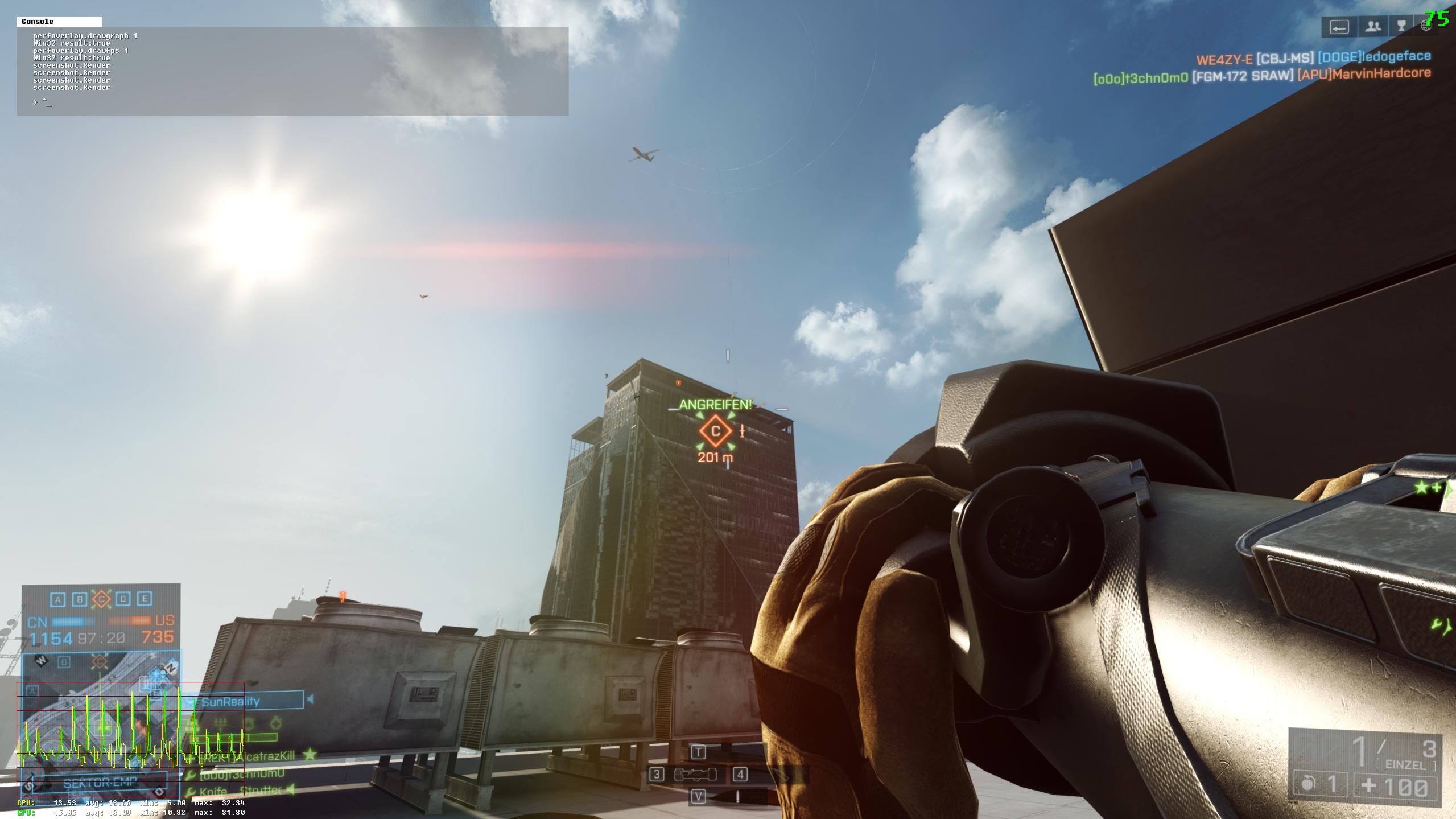

Also bei mir sieht das KOMPLETT anders aus.
Guck dir mal meine Frametimes an.... auch mit Mantle und Ultra Settings.
Einzig mit 1080P Mantle und Medium Settings ergibt bei mir brauchbare Frametimes(letztes Bild).
Ist deine Gehäusebelüftung so schlecht oder liegts an der Karte?
Muß an der Karte liegen. Die 970 ist wie gesagt um Welten leiser und kühler.
Was mich richtig irritiert, dass die Karte sogar auf 100% Lüfter noch die 94 Grad erreicht. Selbst bei 100% drosselt die Karte wie verrückt.
Bei mir ziehen vorne 3x 120er Lüfter die Luft rein und raus geht es nach hinten mit 1x 140mm und nach oben mit 2x 140mm. Der Airflow im Case ist perfekt.
Evtl. hat die Karte wirklich einen weg. Es ist nämlich schon extrem wie schlecht das alles bei mir läuft. Wobei die XFX Double Dissipation mit 8GB auch nicht viel leiser war, dafür aber mit 86 Grad viel kühler.
Am besten war die Vapor X mit 8 GB. Der Lüfter war top. 75 Grad bei leisem säuseln. Leider waren die Treiber damals so neu, dass D3D eine Katastrophe war.
Ich sehe es.
Aber du siehst ja auch wie sauber es bei mir ausschaut.
Da läuft irgend was gewaltig schief auf deinem System bzw. mit der Karte.
Hast du auch solche extremem Spikes auf der Testrange oder im Singleplayer?
Wie schauts aus wenn du zum testen die CPU (laut Sig mit 4.9) mal auf Standard Settings laufen lässt?
Ändert sich da was an den Frametimes?
Techno, schon mal überprüft, ob der Kühler richtig sitzt, bzw. neue WLP aufgetragen? Auch wenn ein unoptimierte Nvidia-Kühler draufgeklatscht wurde, sollte die Karte mit 100% Lüfter nicht so heftig throttlen.
