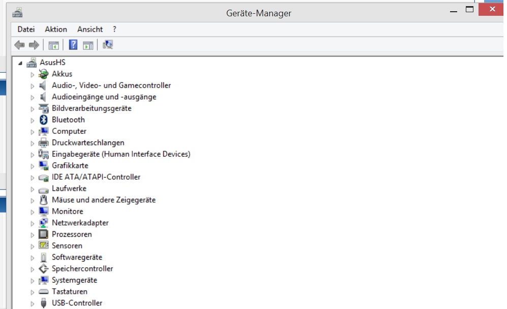

Seit 2-3 Monaten startet mein Asus UX32VD sehr sehr langsam, am Anfang hat er noch "Power_state_driver_failure" angezeigt." Dieser Fehler wird allerdings seit einem Monat nicht mehr angezeigt. Beim Start dreht sich ganz am Anfang das Rädchen unter "Asus" und vor Windows anmeldungsscreen. Wenn er erstmal hochgefahren ist, fühlt es sich so an als ob alles ganz normal läuft, allerdings musste ich ihn manchmal nach längerer Abwesenheit vom computer mit langem "austaste" drücken herunterfahren, da er nicht mehr reagiert hat.
Mein Geräte Manager zeigt mir keine Probleme an.

Gibt es im Gerätemanager eine Fehlermeldung, ein Ausrufungszeichen oder ein unbekanntes Gerät?

Hi, wie genau teste ich Arbeitsspeicher? Geräte MAnager scheint okay...probiere mal mit soluto jetzt... Unbenannt.jpg

puuuh, danke dass du dir die MÜhe gemacht hast und da so detailliert reingeschaut hast. Wüsstest du iwas , das mir helfen könnte?
Öffne das Gerät, wenn das geht, entferne sie kleine SSD und setzt sie erneut ein. Schaue nun ob sie wieder erkannt wird. Wenn nicht deinstalliere die Cache Software, dann sollte der Boot kürzer sein.
