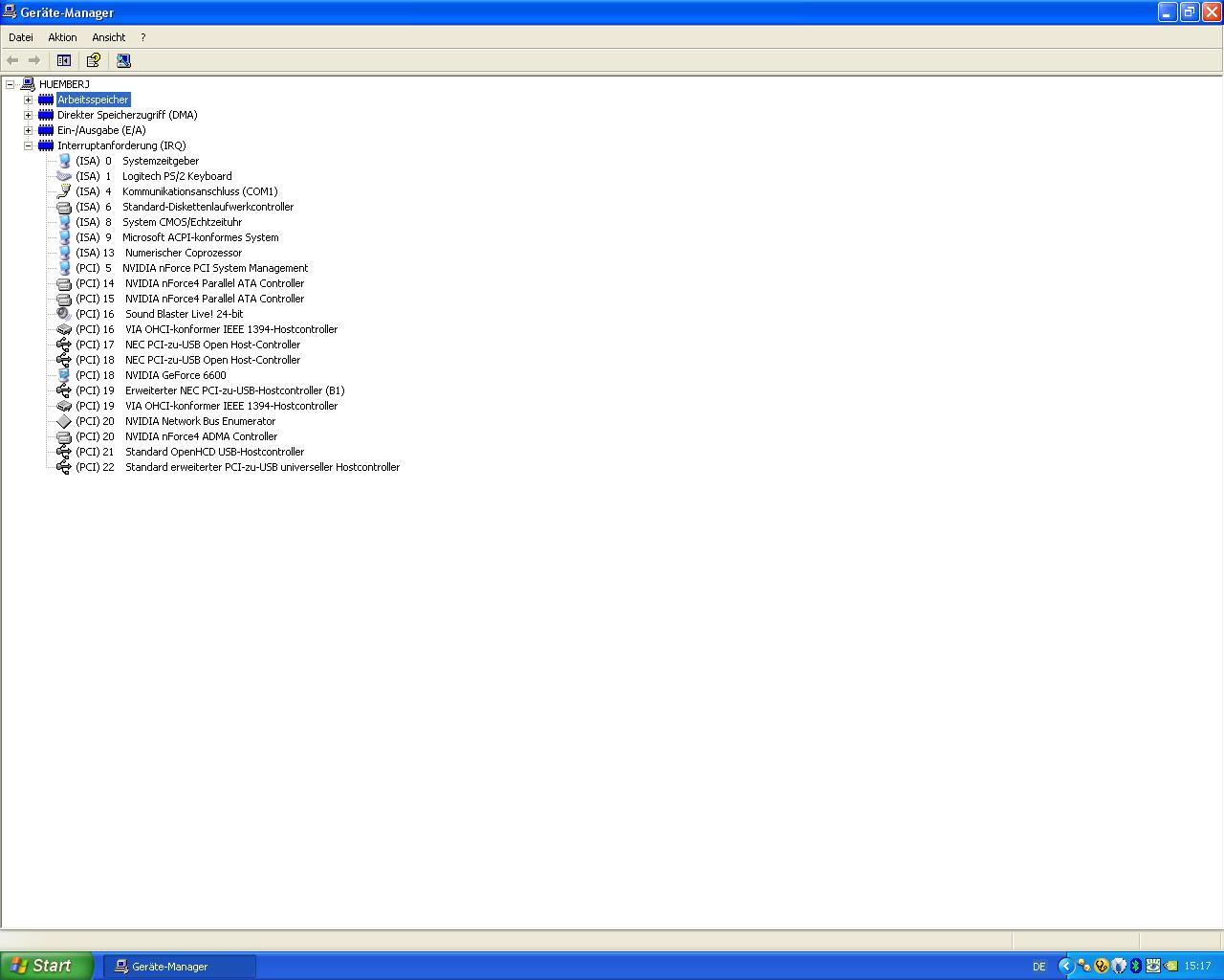

Dann geh mal: Rechte Maustaste auf dem Arbeitsplatz --->Eigenschaften --->Hardware --->Gerätemanager --->Ansicht --->Ressourcen nach Verbindung
Nun machst du schaust du bei: Interruptanforderung (IRQ), machst davon am besten einen Screenshot und setzt ihn hier rein.

Hier das gewünschte Screenshot

was mir da etwas Sorgen macht ist der USB Host Controler und die Grafikkarte. Und der 1394- Host Controler. Versuch es mal so. Mach den Rechner aus, und steck die Soundkarte in einen aderen PCI Slot. Hoffentlich ändert sich dann das Bild.
Die Nummern dürfen nicht überall gleich sein. Der Rest ist inordnung.

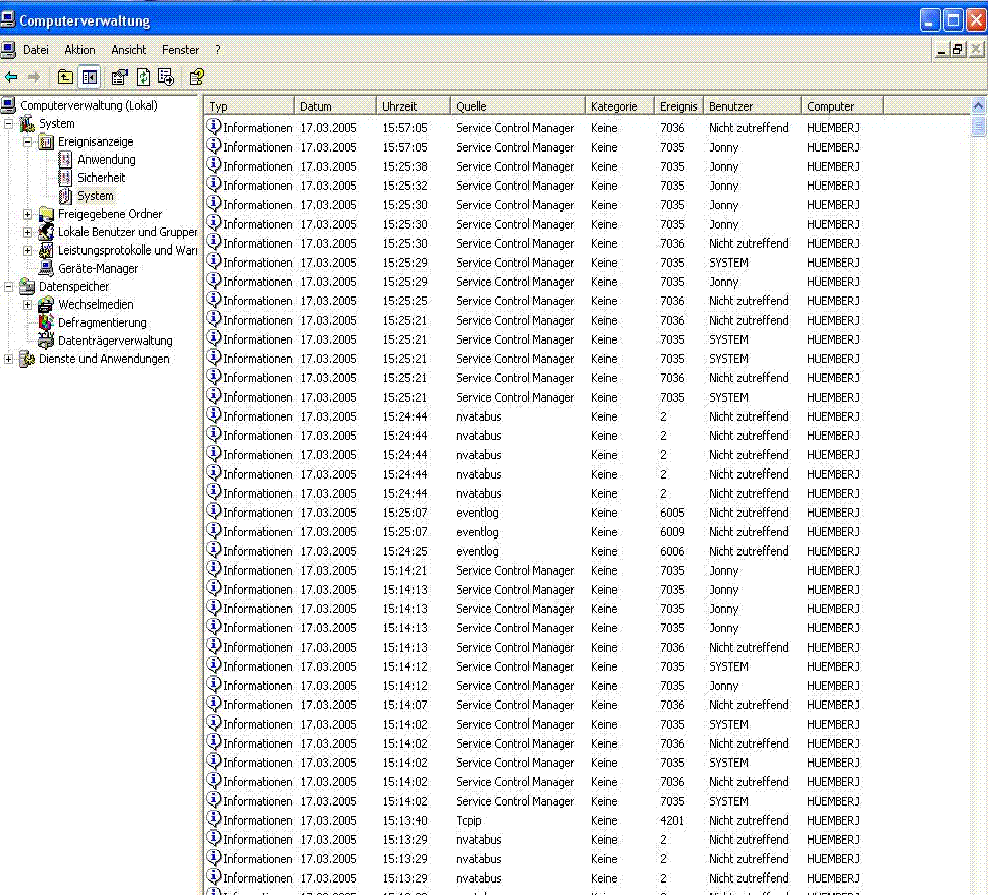

geh mal auf n Arbeitsplatz rechte maustaste und dann auf Verwaltung und schauf mal unter ereigniss anzeige > system sollte da eine Fehlermeldung vom Service Control mangescher sein müsste auch da beistehen welche anwendung er nicht starten kann bei mir wars der Drucker hast du einen HP Pohtosmart? der hat sich bei mir im ausgeschalteten zustand aufgehängt und dann hat der combi auch n paar minuten gebraucht um zu suchen weil der durcker sich nicht gemeldet hat naja auf so ein prob musst du mal kommen :D

hab keine Fehlermeldung in der Ereignis

Hier mal Infos zur Ereignistabelle
