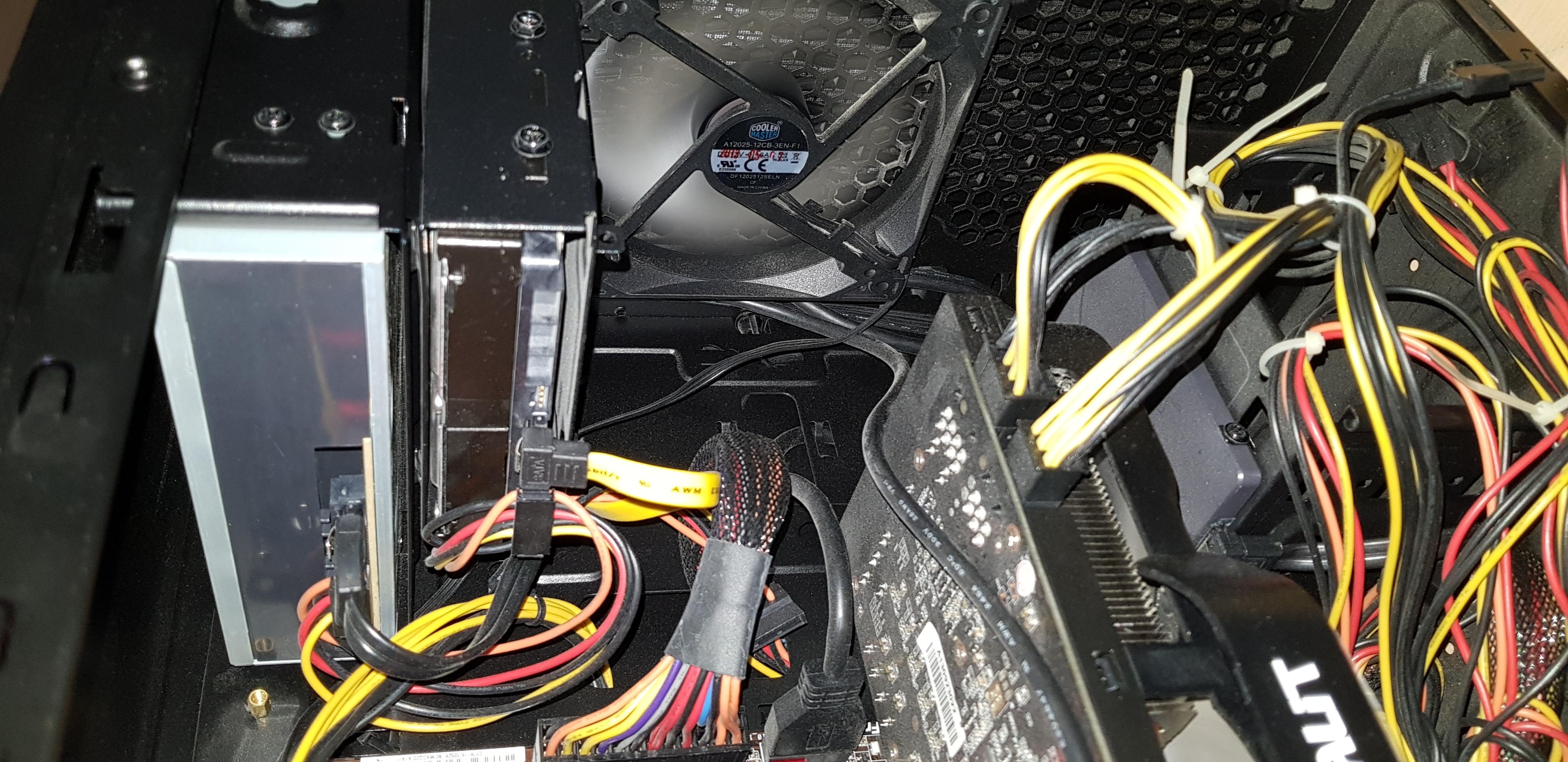

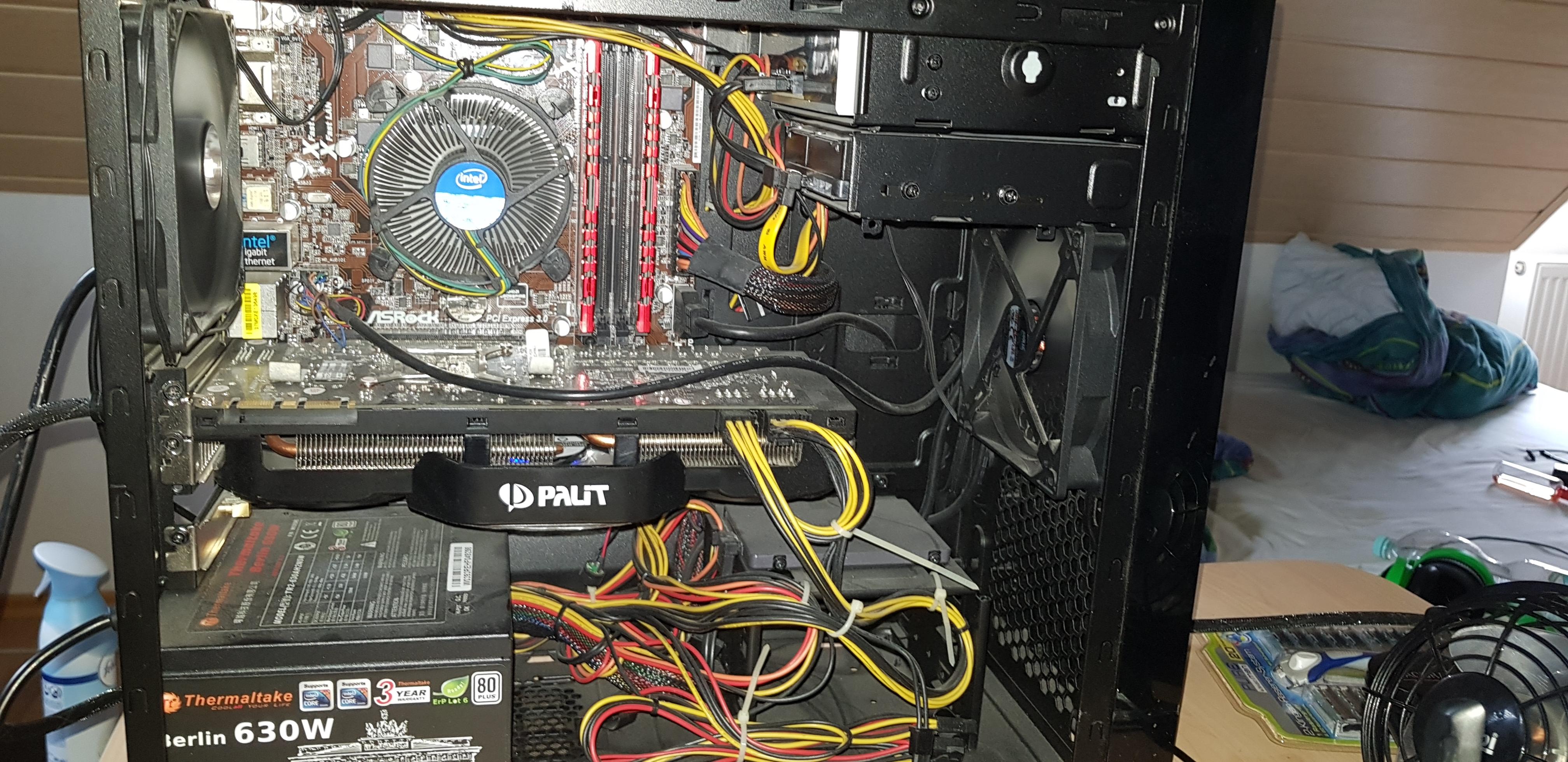

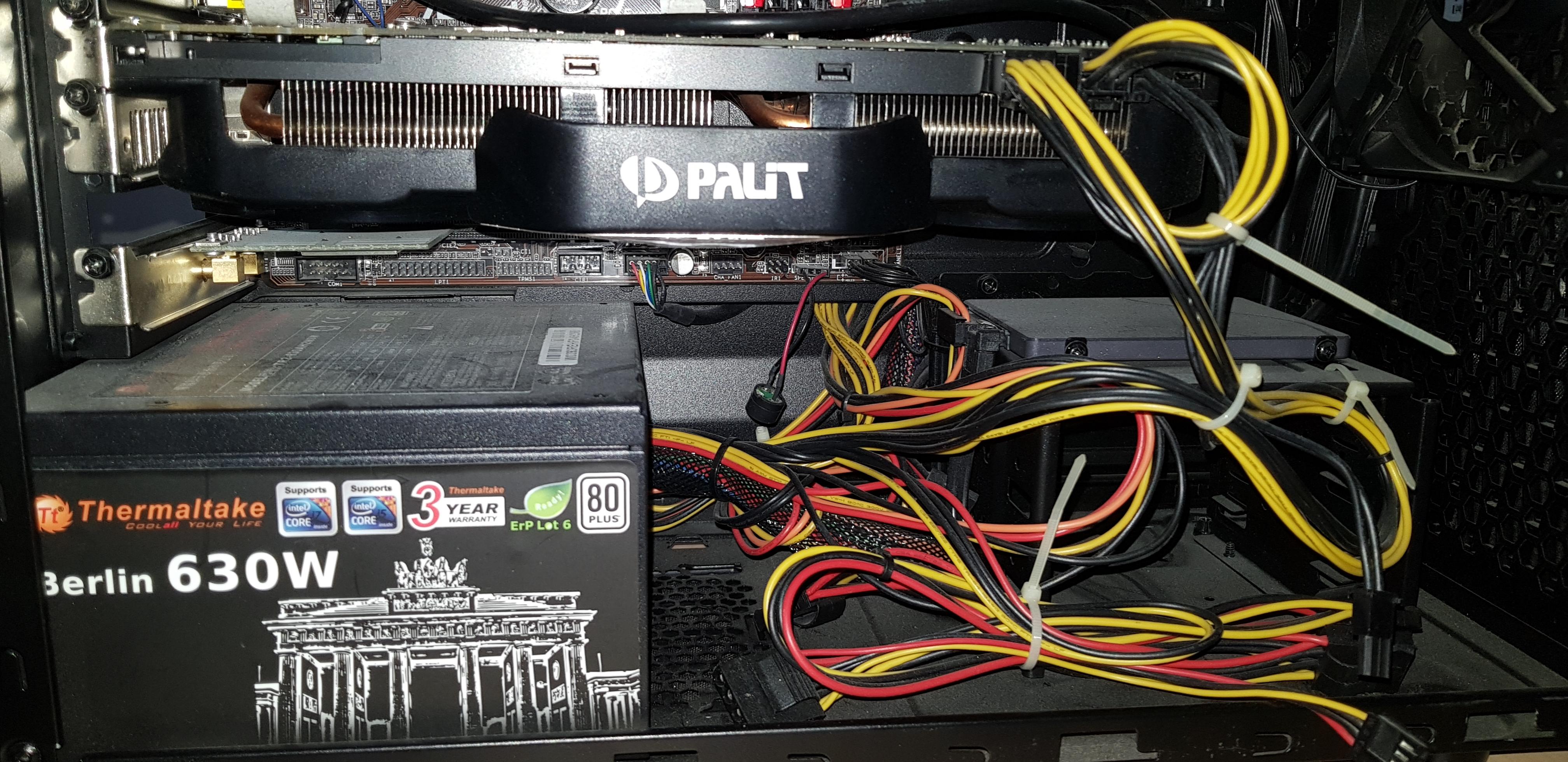

temperaturen per hwmonitor unter last noch und ps: öffne mal dein handbuch und lerne wie man ram einsteckt
Mal abgesehen davon das dein Arbeitsspeicher nicht im Dual Channel-Modus läuft, sieht das Innenleben normal aus.
RAM-Module
DDR3_A1 und DDR3_B1 sollten diese eingesetzt sein - oder sind die JETZT gewählten A1 + B2 gewollt ?
wenn windows neu aufgesetzt wurde, wurden denn auch alle treiber neu installiert (Chipsatz, SATA/AHCI (bei Intel der IASTOR), GPU usw.
Push Pins am Kühler kontrollieren ob sie auch richtig eingerastet sind.
Der unten links schaut so aus als wäre der offen.
