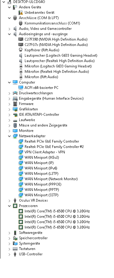

@Marek72 Ich weiß nicht mal was du damit meinst aber ich hoffe ich vermute das richtige. xD (Bild)
Lösche mal das unbekannte Gerät und lass mal den autosucher durchlaufen.
Ich vermute aber eher ein kaputtoptimiertool oder ein zusatztool das dein lan schneller machen sollte als Ursache. Oder eine malware

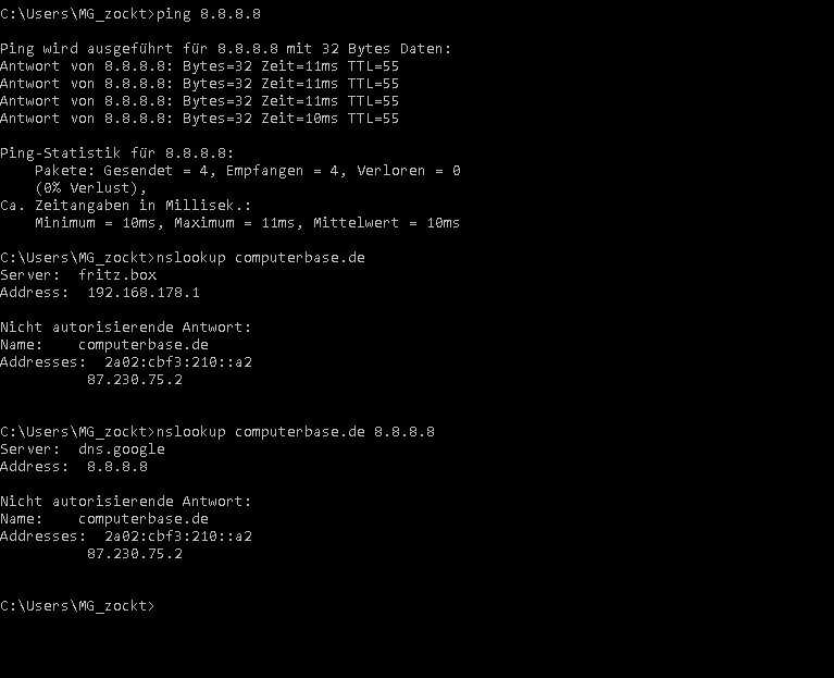

Live Linux ist ein gutes Stichwort. "Für Idioten erklärt" kannst du einfach nach "live linux usb stick" googlen und einer der Anleitungen befolgen. Dabei wird dann am Ende dein PC vom Stick aus mit einem anderen Betriebssystem (Linux) gestartet. Treten dort dieselben Probleme auf, dann liegt vermutlich ein Hardwaredefekt vor. Sind die Probleme weg, liegt's an Windows und/oder dem Treiber.
Vorher möchte ich dich aber noch bitten, ein paar Standard-Tests unter Windows zu machen:
Start --> cmd
ipconfig /all
ping hier.deine.router.ip.eingeben
ping 8.8.8.8
nslookup computerbase.de
nslookup computerbase.de hier.deine.router.ip.eingeben
nslookup computerbase.de 8.8.8.8
Die Ergebnisse postest du hier am besten als Screenshots. Idealerweise machst du die Tests einmal bei funktionierender Verbindung und einmal im Fehlerfall.

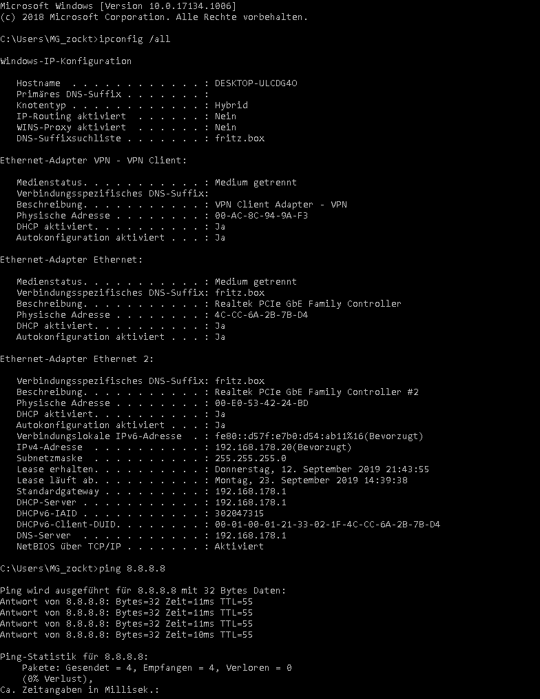

Mit meiner Internet Verbindung sieht es so aus:
Aber ohne kann ich schwer testen (nicht nur weil es jetzt gerade klappt sondern auch weil es meistens nur für paar sekunden weg ist)
Unangenehm zu fragen aber... wo finde ich meine ip? xD ist damit dieses "192.168.178.1" gemeint?
192.168.178.1 ist die IP des Standard-Gateway - die Fritzbox. Deine IP ist die 192.168.178.20. Die findest du im ersten Screenshot im letzten Block ziemlich in der Mitte.
