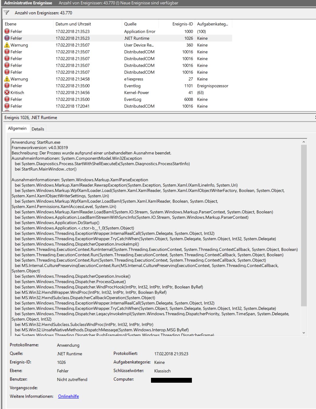

Achja, einen Auszug aus der Ereignisanzeige habe ich auch noch:
y4mZDekp82USX6d99NaO3fihWY_K6CH9Pbz5rXYgUSiAjMcN5kabKPB8XVGMCwQbHYkkJ8RagUlM1ERki3lGjQO8mp6CkqwaT0gUSnj_VaK5tC20tbpKKbJKVK0mp42VBwIuwHXxqM_UWJq1ljoYl5AL1eIRwOOJCaTMu_-OsJQTwdxZ3bP-MnMaEgvVuaqCuVujPIYwrwACUI_15XaDsHp9g

In der Ereignisanzeige findet sich etliche Angabe siehe Anhang.
