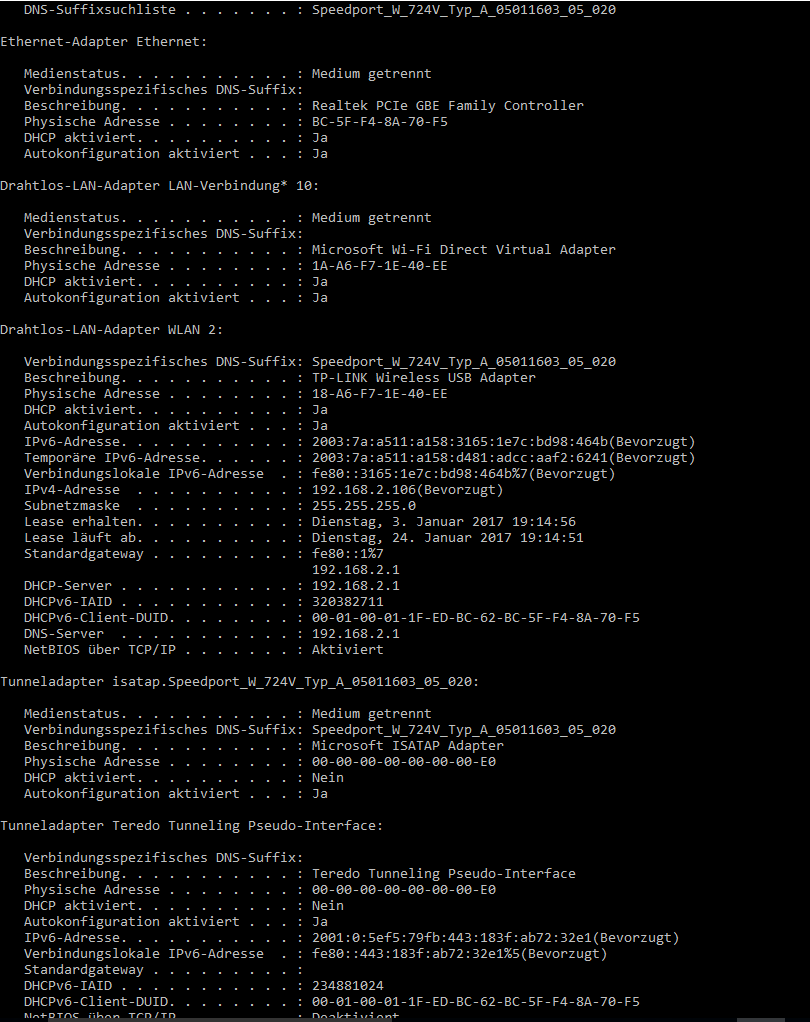

TAE-Dose -> Speedport W724V -> WLAN Obergeschoss
-> LAN Untergeschoss (ca. 15 Meter)
-> Angeschlossen am Access-Point TP-Link WA901ND
-> WLAN Untergeschoss

Fast richtig. Also im 1OG ist die TAE Dose -> Speedport W724V -> WLAN (Lan auch möglich)
Vom Speedport geht ein "langes" Kabel nach unten ins EG in den Access Point. Dieser strahlt das Signal als WLAN aus. LAN Verbindung auch möglich.

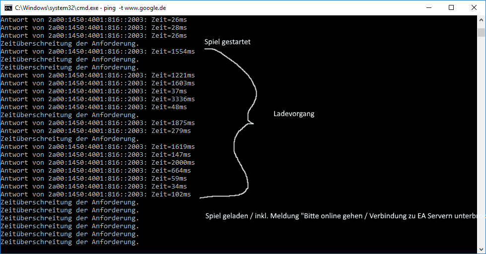

Oben lief durchgehend ein PC mit ping -t www.google.de von über 1000 Anfragen 0 Verluste.
Zeitgleich habe ich unten am Desktop PC Battlefield 1 über Origin starten wollen. WLAN Verbindung blieb im Explorer bestehen, also volle 5 Balken wurden angezeigt. Aber weder der AP noch der Speedport konnten angepingt werden. Auch vom Tablet konnte ich den AP nicht anpingen und keine Seiten mehr aufrufen. Gehe ich jedoch mit dem Tablet hoch ins "Speedport WLAN" funktioniert alles einwandfrei.

Das Problem konnte nun einwandfrei auf den einen Computer zurückgeführt werden. Es ist nur das Internet auf dem einen Desktop PC was nicht mehr funktioniert. (zumindest beim aktuellen Problem).
Beispiel (so kann ich den Fehler definitiv provozieren)
Ich starte Battlefield 1.. Ende. Kein Internet mehr. Weder im Spiel, noch im Browser.
Ping - Zeitüberschreitung

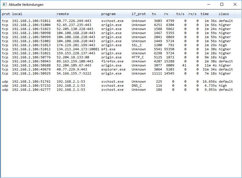

Analyse-Tool: keine ausgehende Verbindung

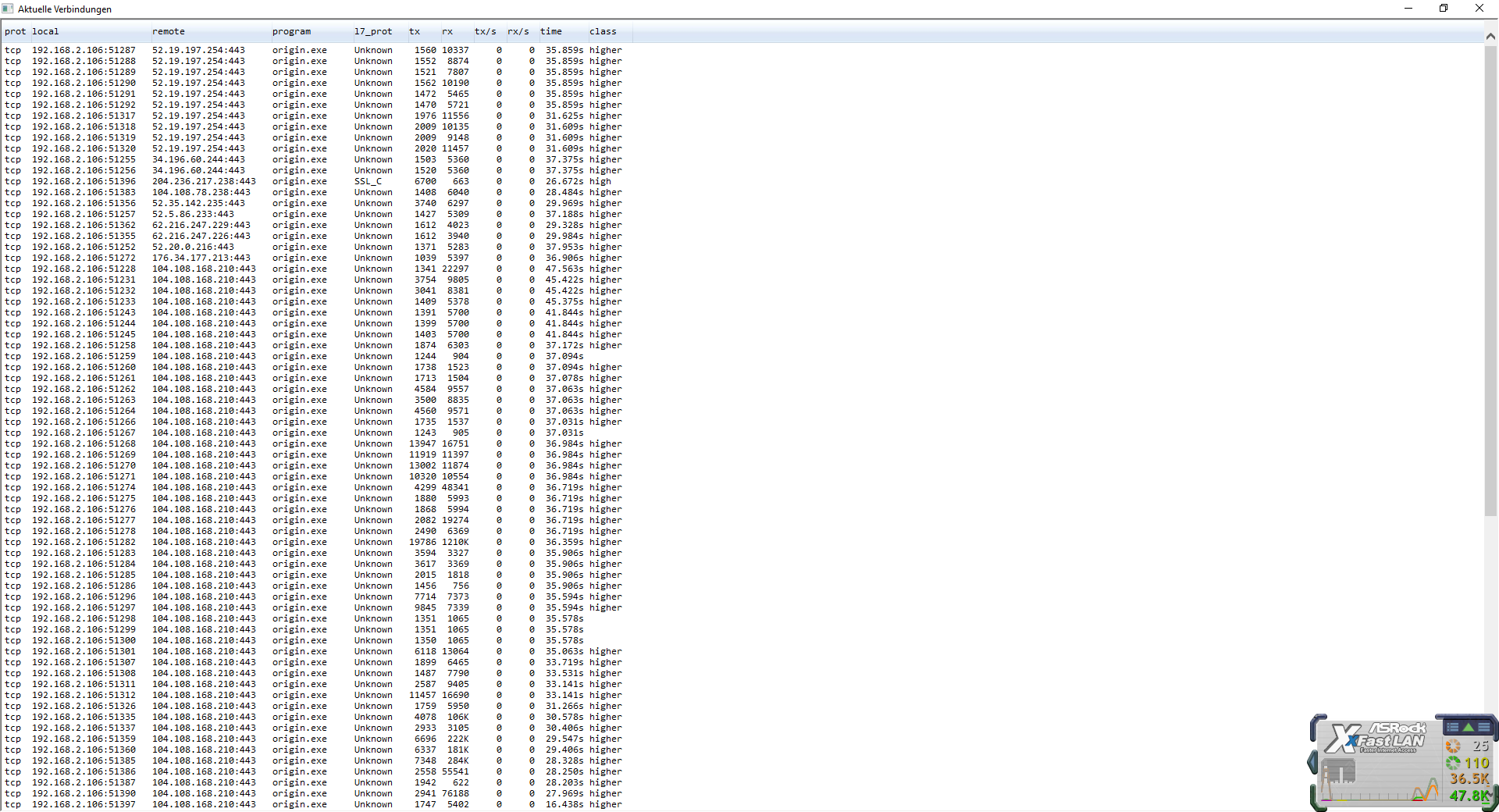

Übersicht der versuchten Verbindungen: Origin.exe hat ca. 8 "Verbindungen" .. die Ports am Ende sind Nummerisch nach oben aufsteigend (siehe Bild)
Schließe ich das Spiel, so funktioniert das Internet auch wieder problemlos.
Die Treiber habe ich bereits alle aktualisiert, auch versch. Konstellationen mit dem Arbeitsspeicher ausprobiert (den Einen rein, den Anderen raus etc.)
Ein anderes Mal ist es das gleiche Problem mit youtube, nur ist es firefox.exe was endlos viele Verbindungen aufbaut.
