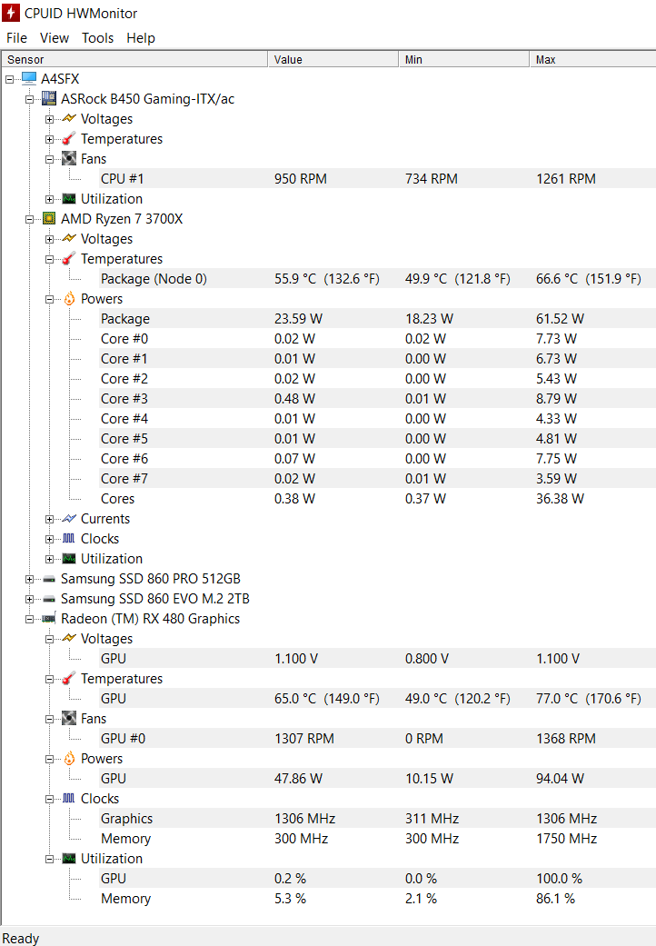

habe hier ein a4sfx und ein nr200. deine hardware würde ich lieber in das nr200 bauen, da passt dann auch (ohne die seitenhalterung für die wakü) ein kühler vom format eines mugen 5/fuma 2 rauf. ebenso passt dort eine gpu >2 slot.
im a4sfx habe ich einen 3700@eco (mit NH-L9a-AM4 + NF-A9) und eine rx480, die so 100-120W verbraucht, also ein gutes stück weniger als eine 6600xt. die cpu könnte man auch ohne eco-modus noch betreiben, aber spätestens bei der gpu wird es laut, da braucht man sich nichts vormachen.

So hatte ich das vermutet, weiß du ca. die Temperaturrange im Idle/ unter Last mit dem a4sfx?

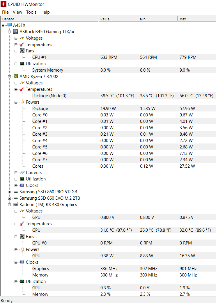

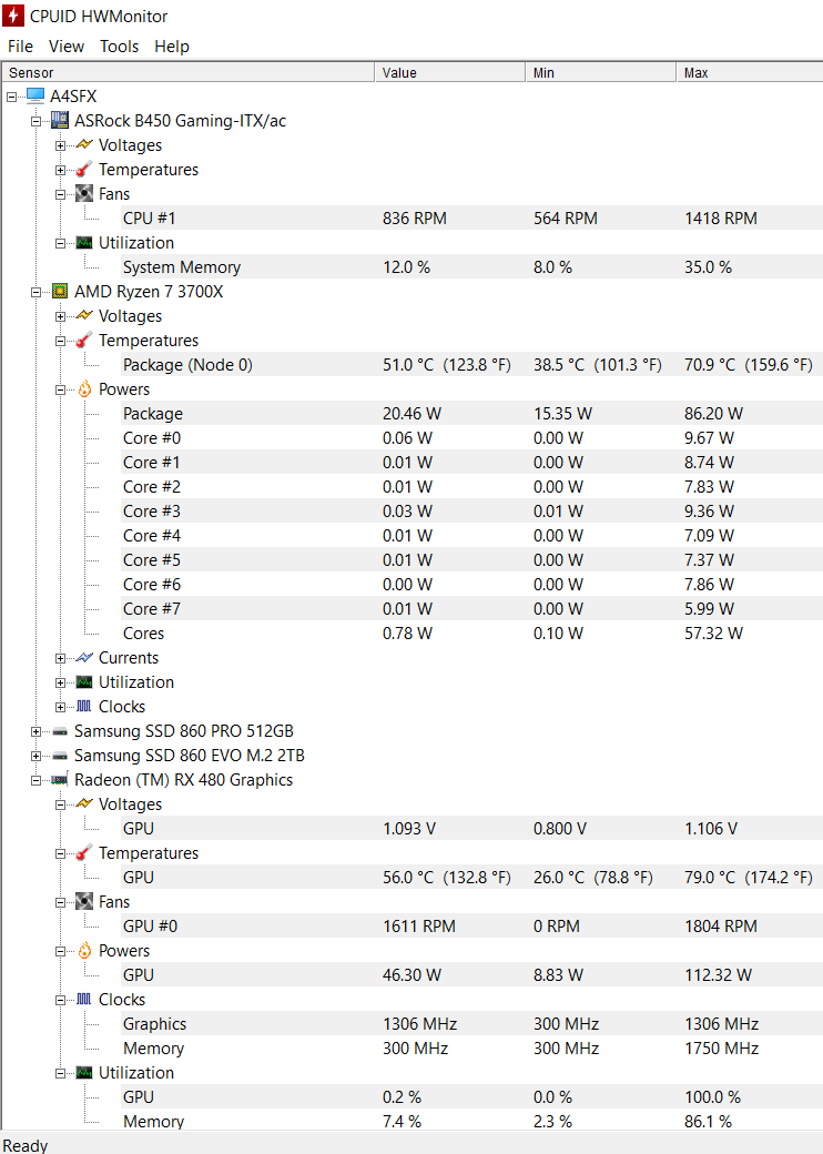

im idle braucht der rechner an der steckdose ~38W (mit geöffnetem hwmonitor hatte er zum zeitpunkt des screenshots 45W - mit linux gehts auf 34W runter :)). ich habe 2x den benchmark von horizon zero dawn laufen lassen - der rechner selbst braucht dann an der steckdose 230W.
edit: ich seh grade, der 3700x lief zum zeitpunkt des tests nicht im eco-mode, sondern ganz normal mit 65W tdp. weder cpu noch gpu hatten oc oder uv.
edit2: mit eco-mode und fsr (quality) sind es "nur" noch 195W :) die temps/rpm sehen dann bei der cpu schon besser aus.

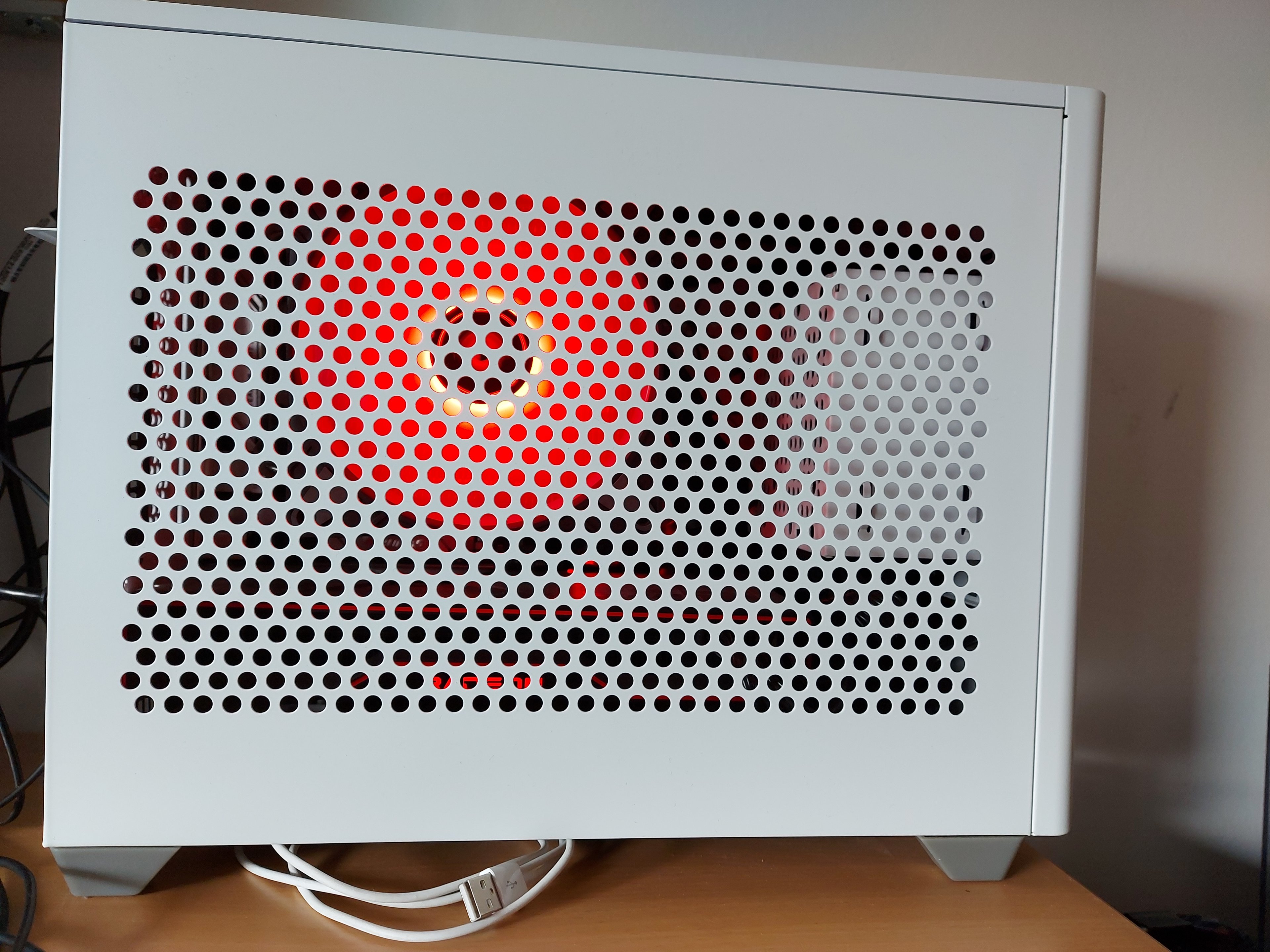

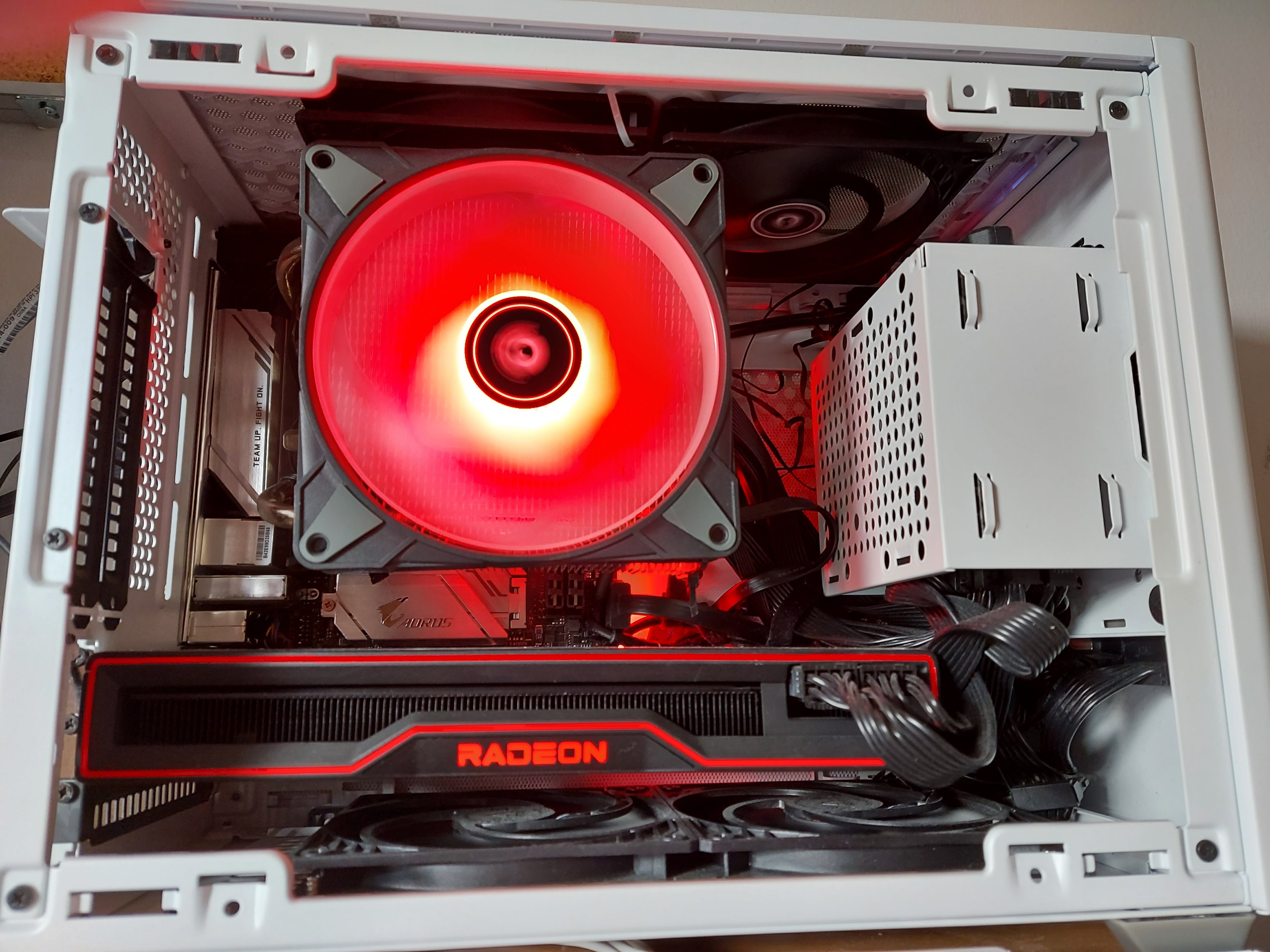

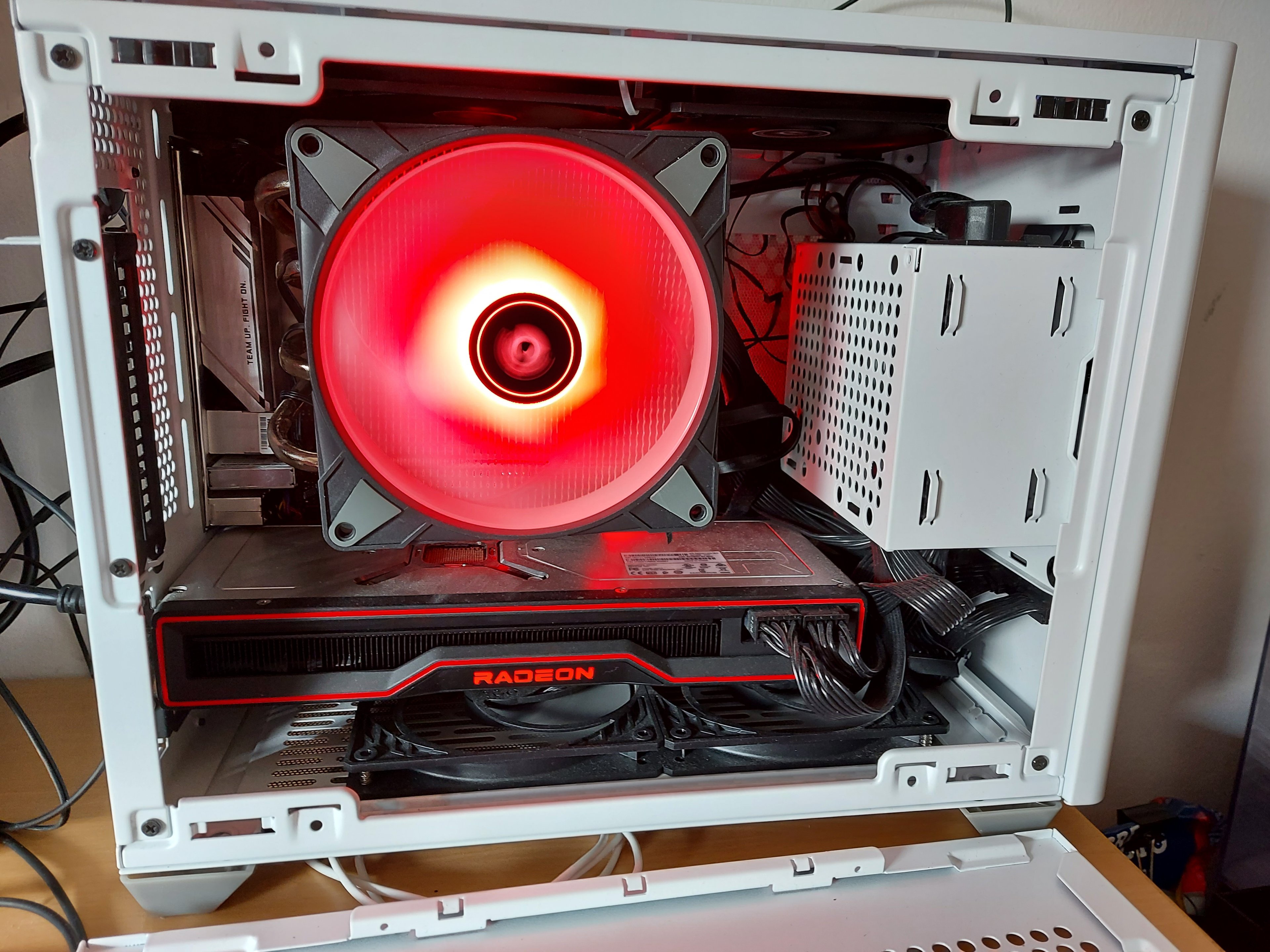

Welche Kühlung hast du verbaut @ CPU und welche Lüfter im Gehäuse? Wie ist die Lautstrke im Idle/Last?
Grüße, verbaut habe ich einen BeQuiet Shadow Rock Topflow SR1:
https://www.heise.de/preisvergleich/eu/be-quiet-shadow-rock-topflow-sr1-bk012-a702897.html
Offiziell wird der Kühler für AM4 nicht unterstützt, dass Mounting-Kit passt aber trotzdem^^.
Zusätzlich sind vier 120er Slim (zwei oben/unten) von Artic verbaut. Im Idle ist nur die olle Magnetfestplatte hörbar unter Last hat man ein angenehmes rauschen. Die Temperaturen sind mehr als im grünen Bereich.
Die Lüfter können wohl noch viel langsamer drehen.
Die Verkabelung ist noch nicht die Beste, schon klar^^.
Reaktionen: myday
