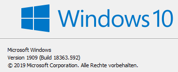

Das Gerät ist vermutlich Bj2013, ist noch Windows7 installiert? Ist schon Windows10 installiert, wenn ja welches?
