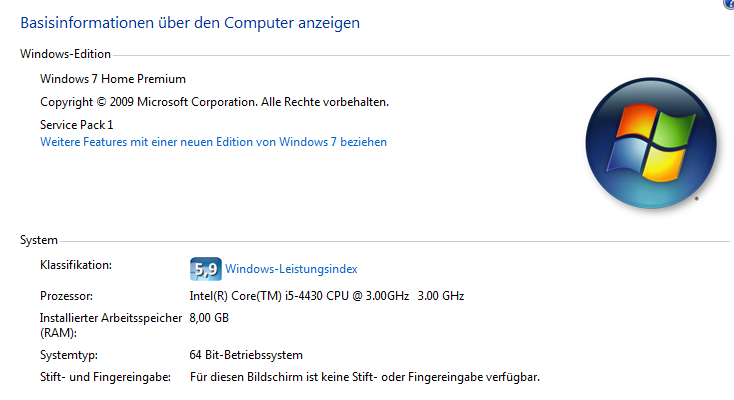

Betribssystem: Win 7 64bit
CPU: Intel Core i5 4430
Grafikkarte: AMD Radeon XFX 7870
Ram: 2x4gb
CPU Lüfter: ein recht guter aber ich weiß nicht mehr welcher genau ;D
Netzteil: bequit 600w 80+Silver
Motherboard: Asus H87-Pro

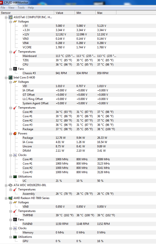

Dies gilt aber nicht nur für das eine spiel sondern auch für CS:GO. Bei diesen beiden spiele wird mein PC auch leicht lauter bez. Lüfter sind schneller am drehen.Ich habe bei vielen Foren vorbei geschaut und alles versucht was zu der Behebung des Problems geführt hat probiert. Ich habe Wäremeleitpaste neu aufgetragen,geprüft ob alle Lüfter sich drehen, nachgeguckt ob alles entstaubt ist und das Netzteil genug Luft bekommt und habe das Bios aktualisiert und alles neu verkabelt damit der "airflow" besser wird.Aber das alles hat nichts gebracht. Ich habe schon vermutet, dass das, Mainboard die Temperatur falsch ausliest und und das vielleicht dazu führ das der PC einfach aus geht. Nach Ca. 5min nachdem ich den PC gestartet habe ist die Temperatur bei 112° was ja nicht sein kann. Deswegen habe ich mal gefühlt und ich muss sagen, dass das, Mainboard nicht besonders heiß war. Der Mainboard Treiber ist auch auf dem neusten Stand und ich weiß wirklich nicht mehr weiter. Btw. Der Bildschirb geht als erstes aus dann fährt der PC runter.
Kein Bluescreen!! Die anderen Temperaturen sind alle recht normal ich Poste euch noch paar Screenshots

Also die MB temp ist ein Auslesefehler und ich denke auch nicht das das zum Absturz führt. Da die temps normal aussehen denke ich ist das Problem an einer anderen stelle zu suchen.
dein mainboard sind die 30 grad darunter angezeigt
die 100°+ werden wenn überhaupt die spannungswandler sein die aber keinen sensor haben das ist nur ein errechneter wert und weit weg von real also keine sorgen machen

Ich gehe schwer davon aus, dass nur die Maßeinheit nicht stimmt. Wenn der Sensor auf Fahrenheit programmiert ist, wären 116 Grad nämlich knapp 47 Grad Celsius. ;)
Was zeigt der Sensor denn direkt nach dem Start an, wenn der Rechner vorher eine Stunde aus war?
114° :d

Rechner für eine Stunde ausmachen, starten und sofort im Windows zuerst nach der Temperatur schauen.
jo habe ich gemacht und da habe ich 114°
wenn ich ich BIOS suche finde ich keine Temperatur Einheit für das Mainboard nur für CPU kerne unw.
Das hatte ich vermutet. Es zeigt, dass die Temp kaum ansteigt, somit liegt es nicht an der Kühlung des Mainboards.
Dass der PC runter fährt, ist also eher eine Abschaltung durch CPU oder (was ich für wahrscheinlich halte) die Grafikkarte. Welche Temp hat denn die Karte unter Last bzw. hast Du mal deren Lüfter/Kühlkörper gereinigt?
