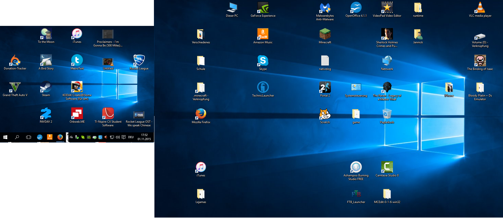

Ich bin gerade etwas am verzweifeln. Ich habe nicht ganz so viel Erfahrung und stehe vor einem Problem:
Als ich gerade meinen Computer aus dem Standby-Modus "geweckt" habe, war plötzlich mein Hauptbildschirm (der Linke) "rangezoomt".

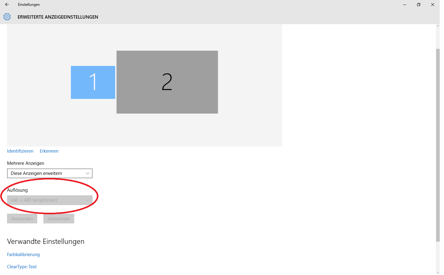

Dann habe ich über "Rechtsklick > Anzeigeeinstellung" die Auflösung überprüft und hab bemerkt, dass die Auflösung auf 640 x 480 eingestellt ist (mit einem empfohlen dahinter) statt wie eigentlich auf 1680 x 1050.
Ich habe schon versucht die Verbindung zum Bildschirm zu trennen und dann wieder herzustellen, das System auf den stand von Donnerstag (29.10.2015) zurückzusetzten, Treiber neu zu installieren, ........
und es hat alles nichts geholfen. Kann einer von euch mir helfen?
Danke schon mal im Vorraus
Lg Jannick
Anderes Kabel bei dem betroffenen Monitor probieren.
sind die grafikkarten treiber installiert? weil das sieht nach windows basic display treiber aus.
monitor inf files mal suchen und installieren der monitor wird nicht mehr richtig erkannt
Das dieses Problem mit einmal kommt... Da denke ich nicht das es am Kabel liegt oder am Treiber. Sicher bin ich mir jedoch auch nicht, kann es mir nur schwer vorstellen :D
Versuch mal das direkt in der Software von Deinen Grafikkartentreiber einzustellen. Bei mir funktioniert das dann auch besser mit den Auflösungen. Ich habe eine AMD Grafikkarte. Müsste bei NVidia auch gehen.
