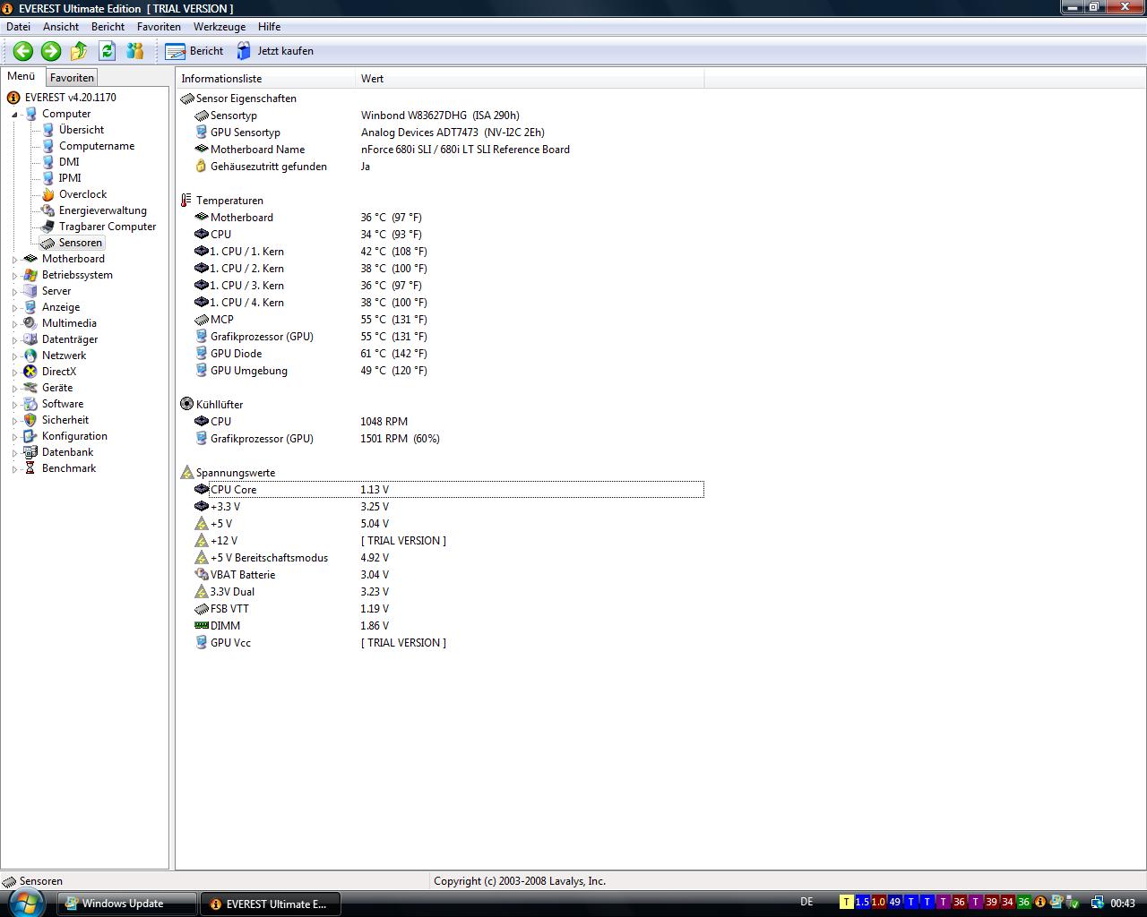

Was bedeutet Spread Spectrum ? bei mir ist es auf Center

Sind die Temps denn ok?

Ich würde bevor ich Hardware ausbaue erst mal Intel TAT oder Prime laufen lassen, und Temps mitloggen, z.B mit Everest
und dann schauen ob der PC abschmiert, und wenn ja wie hoch die Temp war. Vielleicht is der SPeaker net angeschlossen oder defekt.

Die Temps, was sagen die, schon getestet?
