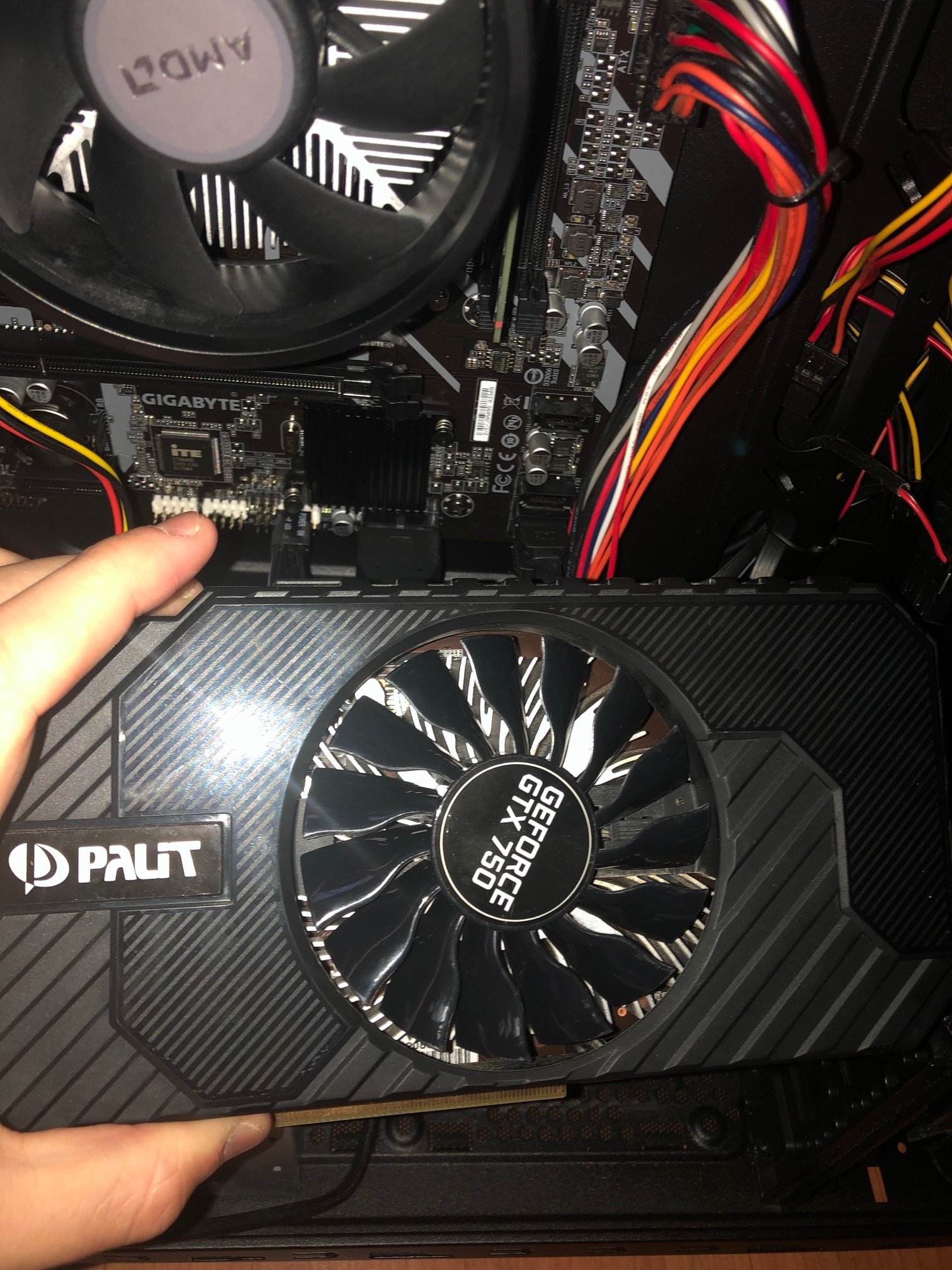

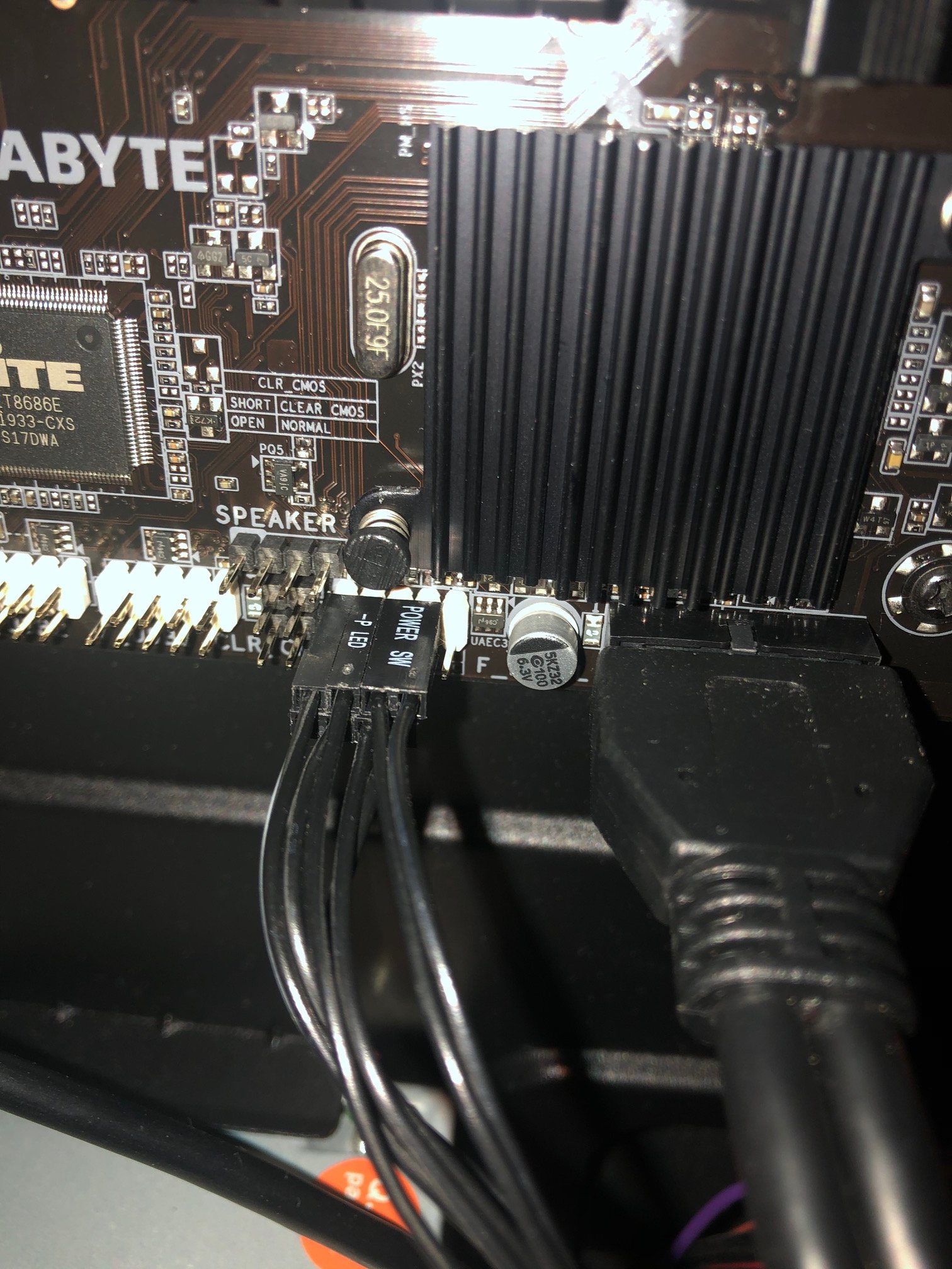

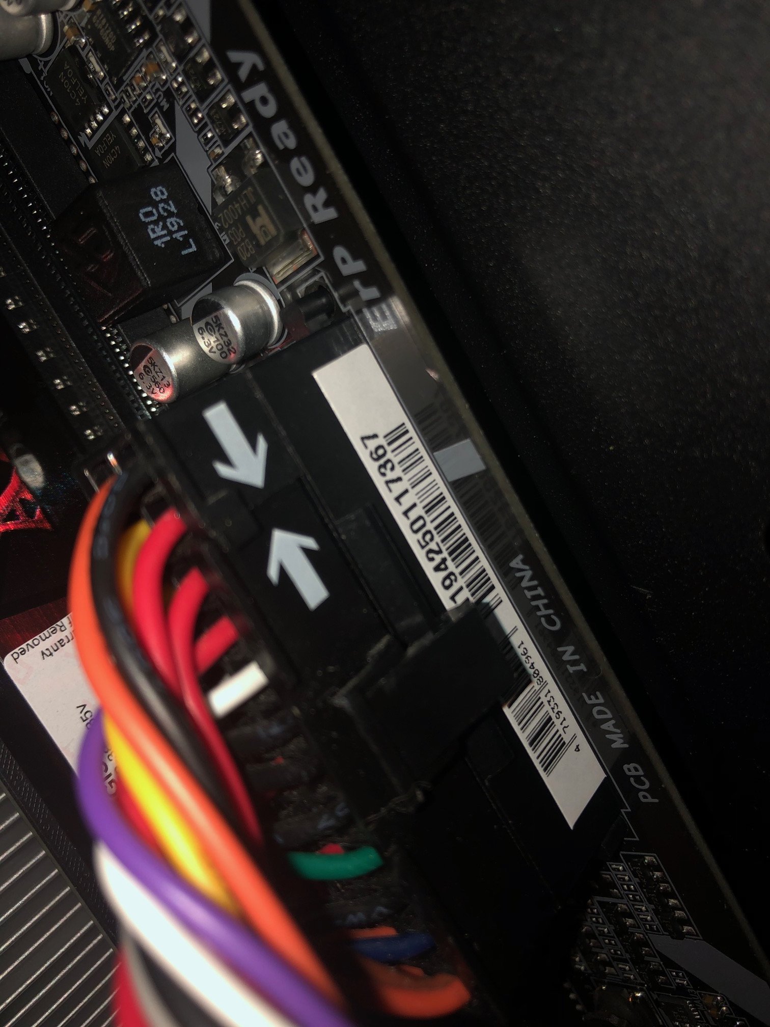

Das sind die Anschlüsse. Also sollte ich am besten ein neues Netzteil mir zulegen?

Da fehlen Abstandshalter.
Grüsse
Ne die Abstandshalter sind vorhanden. Habe den Ram in den anderen Slot gemacht, es passiert trotzdem nichts. :(

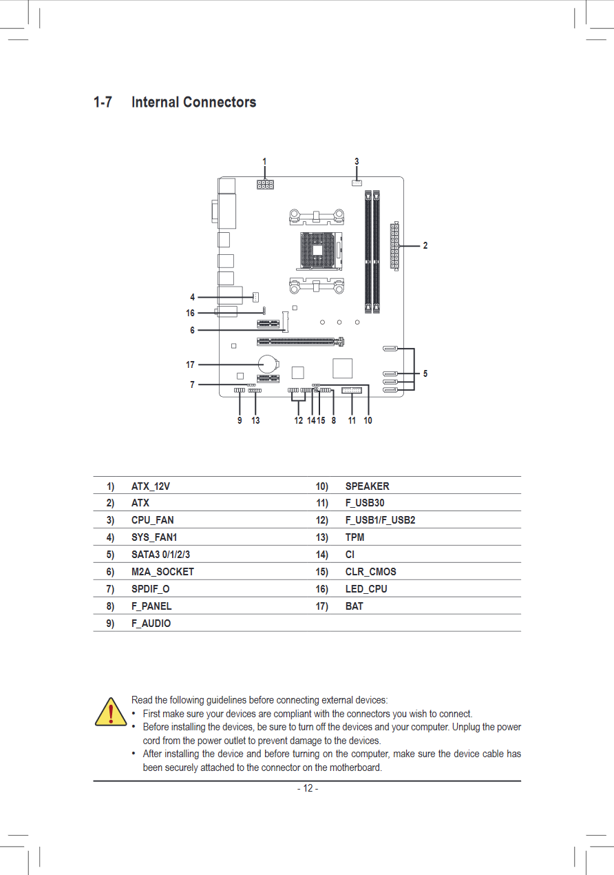

Ist auch der CPU Stromstecker oben links am Mainboard dran?
Da das Mainboard keine Debug LEDs hat, die Null-Methode versuchen.
Prüfen:
  • Abstandshalter korrekt gesetzt - Kurzschluss ausgeschlossen
  • CPU sitzt korrekt im Sockel - auch die Pins überprüfen
  • 24-poligen ATX-Stecker und 8-poliger EPS12V-Stecker sitzen korrekt.
    Falls das Netzteil keinen 8-poligen EPS12V-Stecker besitzt, den 4-poligen ATX12V-Stecker links in die 8-polige Buchse stecken.
  • CMOS zurücksetzen
CMOS zurücksetzen
  1. Computer ausschalten!
  2. Kaltgerätestecker des Netzteils aus der Steckdose ziehen
  3. Optional: Den Power-Button drücken um den Rest-Strom zu verbrauchen
  4. Die zwei Pins des CMOS-Jumpers (CLR_CMOS) für 5-10 Sekunden überbrücken
    B450M S2H Manual
Oder durch das Entfernen der CMOS-Batterie (BAT) für etwa 5-10 Minuten.
