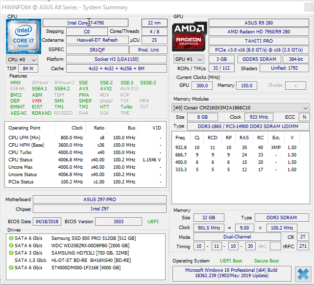

Hier mal eine aktuelle Übersicht.
803402

803413
Die 750 GB fliegt auf jeden Fall raus wenn ich ein neues MB mit M2 habe.
