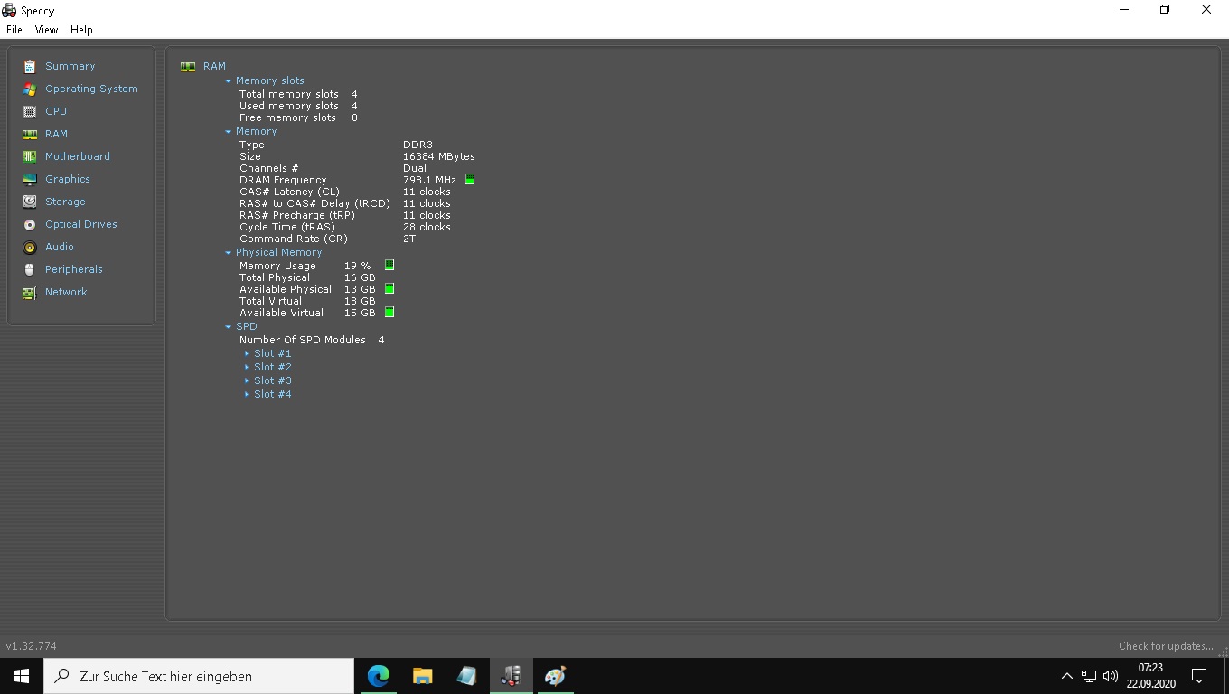

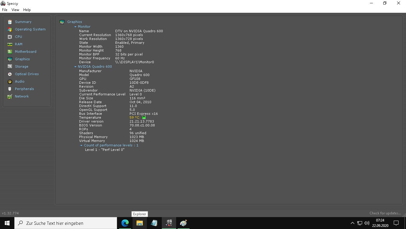

Hallo zusammen ich habe mir mal wieder neue spiele runter geladen und habe bemerkt mein PC schafft sie nicht mal mehr auf den Minimalsten Einstellungen.
Einige lassen sich in Min. Einstellung spielen aber dann nur mit 15-25 FPS und in der falschen Auflösung, ich nutze 1360x768.
Würde es reichen eine 2 , 3 oder 4GB Grafikkarte einzubauen? oder muss ich das komplette teil auf den Müll werfen?

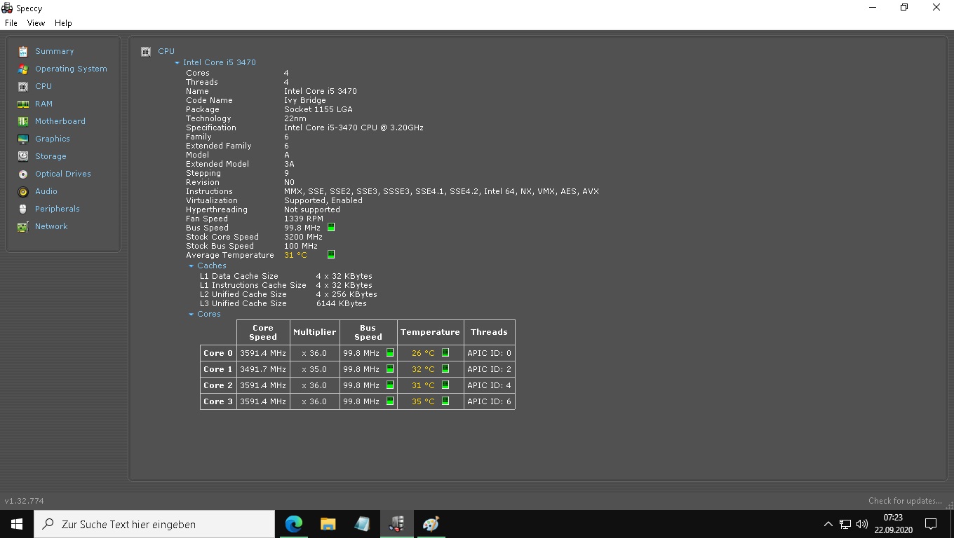

  • Prozessor (CPU):Intel Core i5 3470
  • Aktuelle/Bisherige Grafikkarte (GPU): Nvidia Quadro 600

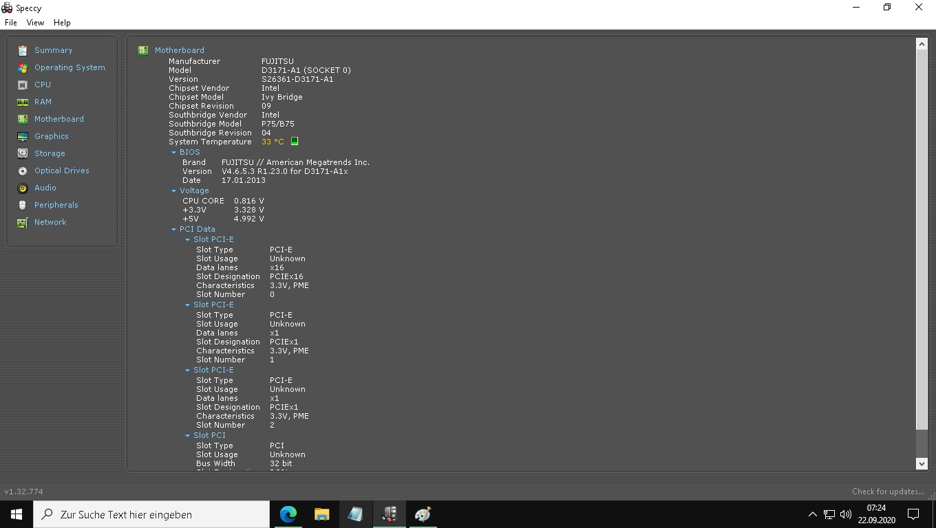

Passt in das Gehäuse überhaupt´eine Grafikkarte?
Hat das Netzteil überhaupt Stromanschlüsse dafür? Das ist ein spezielles Fujitso Netzteil, kein ATX! Und wahrscheinlich kannst du dann auch kein anderes einbauen. In dem Fall ist der PC quasi Schrott.
Reaktionen: [ChAoZ]
Einfach mal hier lesen - da gehts auch um die Aufrüstung eines Fujitsu-PCs (oder generell Fertig-PCs) und die damit verbundenen Probleme. Kurze Zusammenfassung: Es sind Probleme mit Netzteil und dessen Stromanschlüssen, Grafikkarte und Mainboard-Passform zu erwarten. Ich würde einfach mal alles neu machen, ist wahrscheinlich die wesentlich unkompliziertere Lösung.
