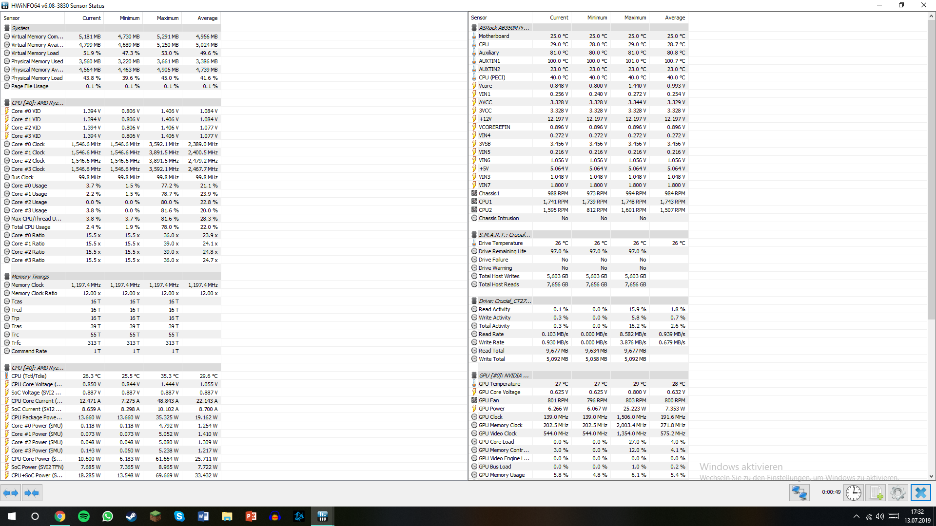

Ich bin jetzt kein Techniker, allerdings sind alle Werte für mich in einem akzeptablen Bereich.
