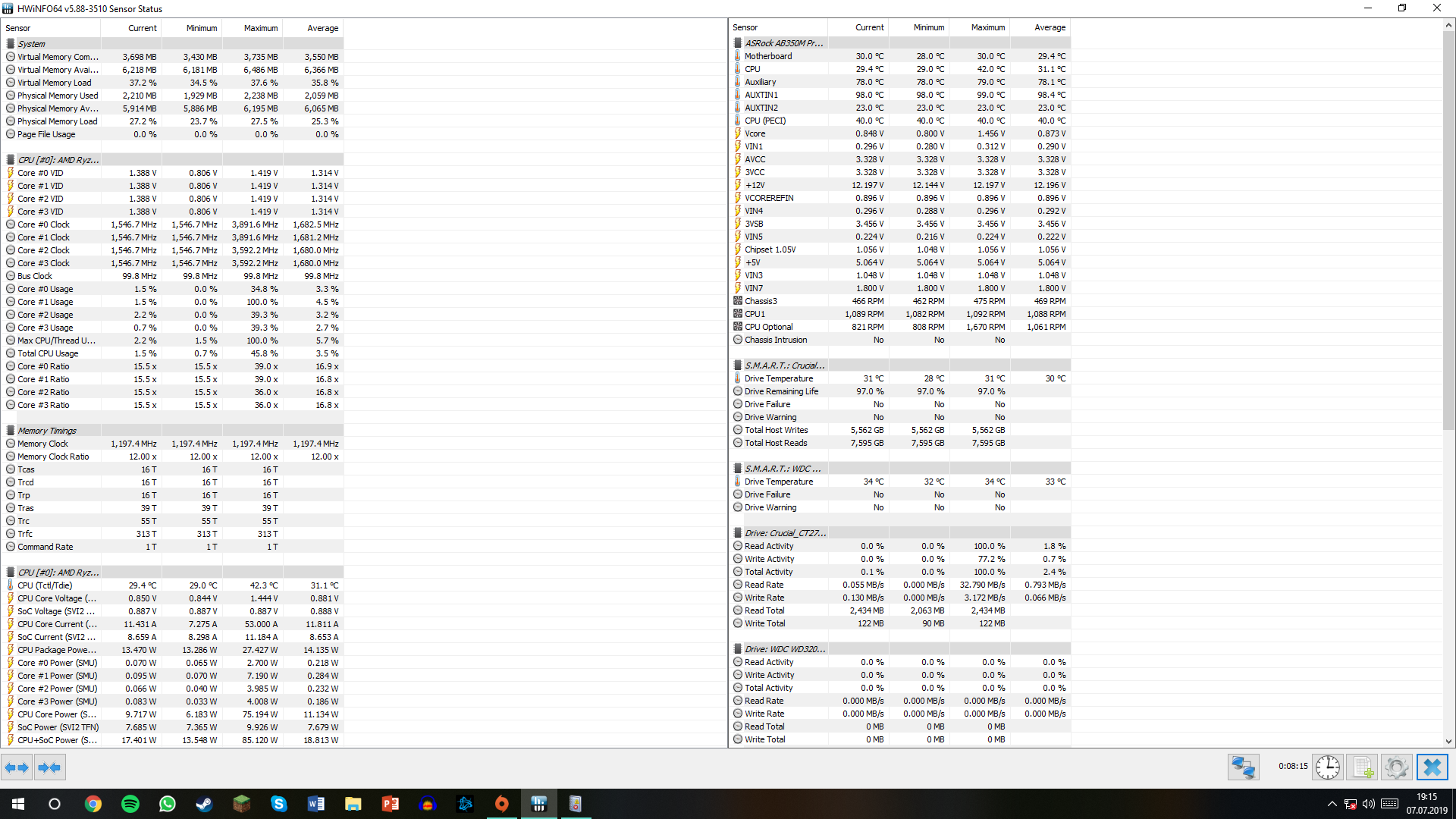

Das sind die Temperaturen im normalen zustand. Kann aktuell keinen Stresstest durchführen. Allerdings treten die Probleme auch teilweise in diesem Zustand auf

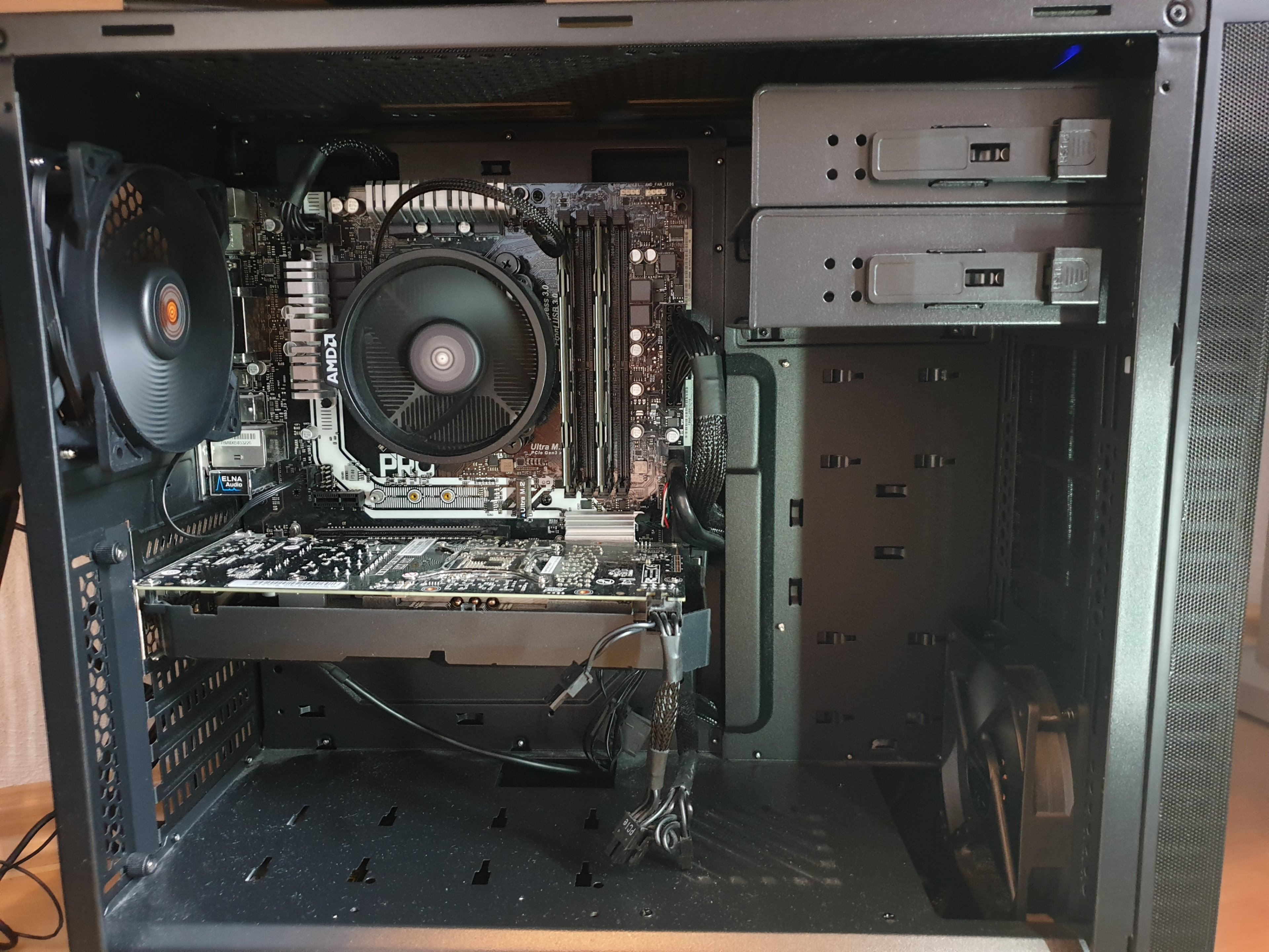

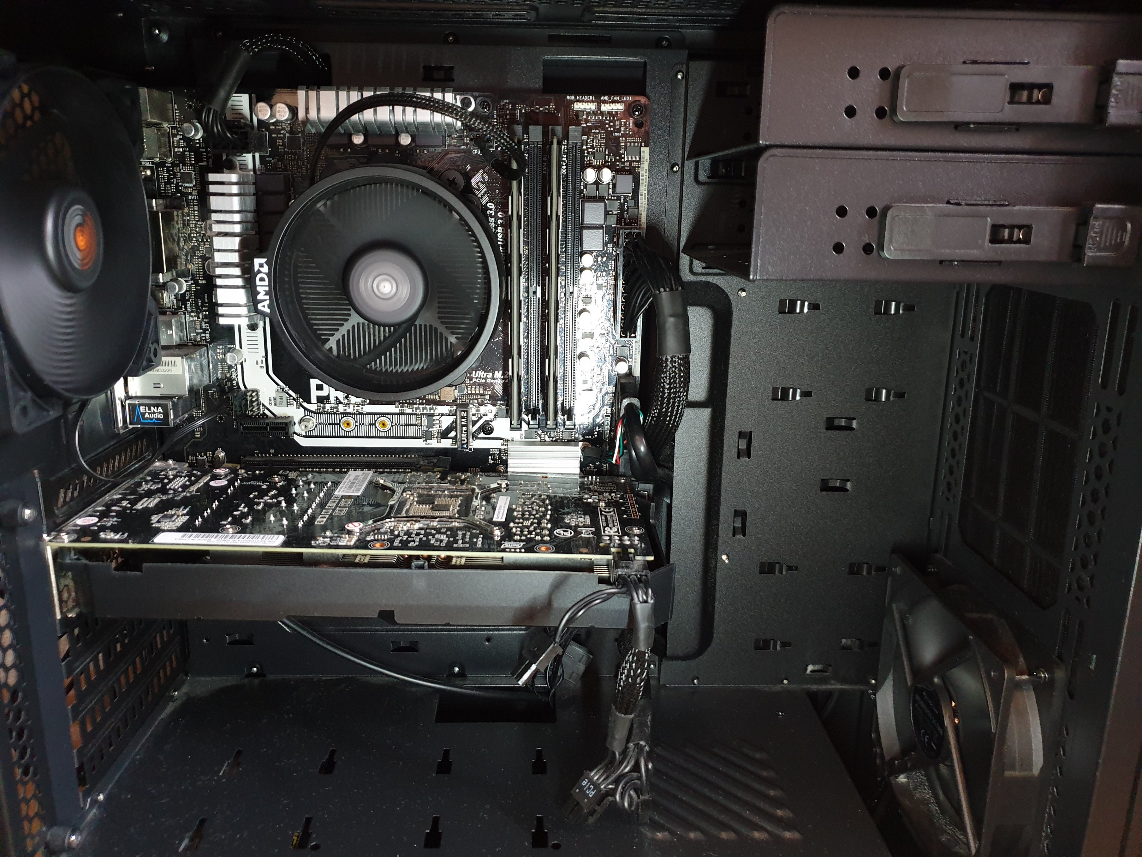

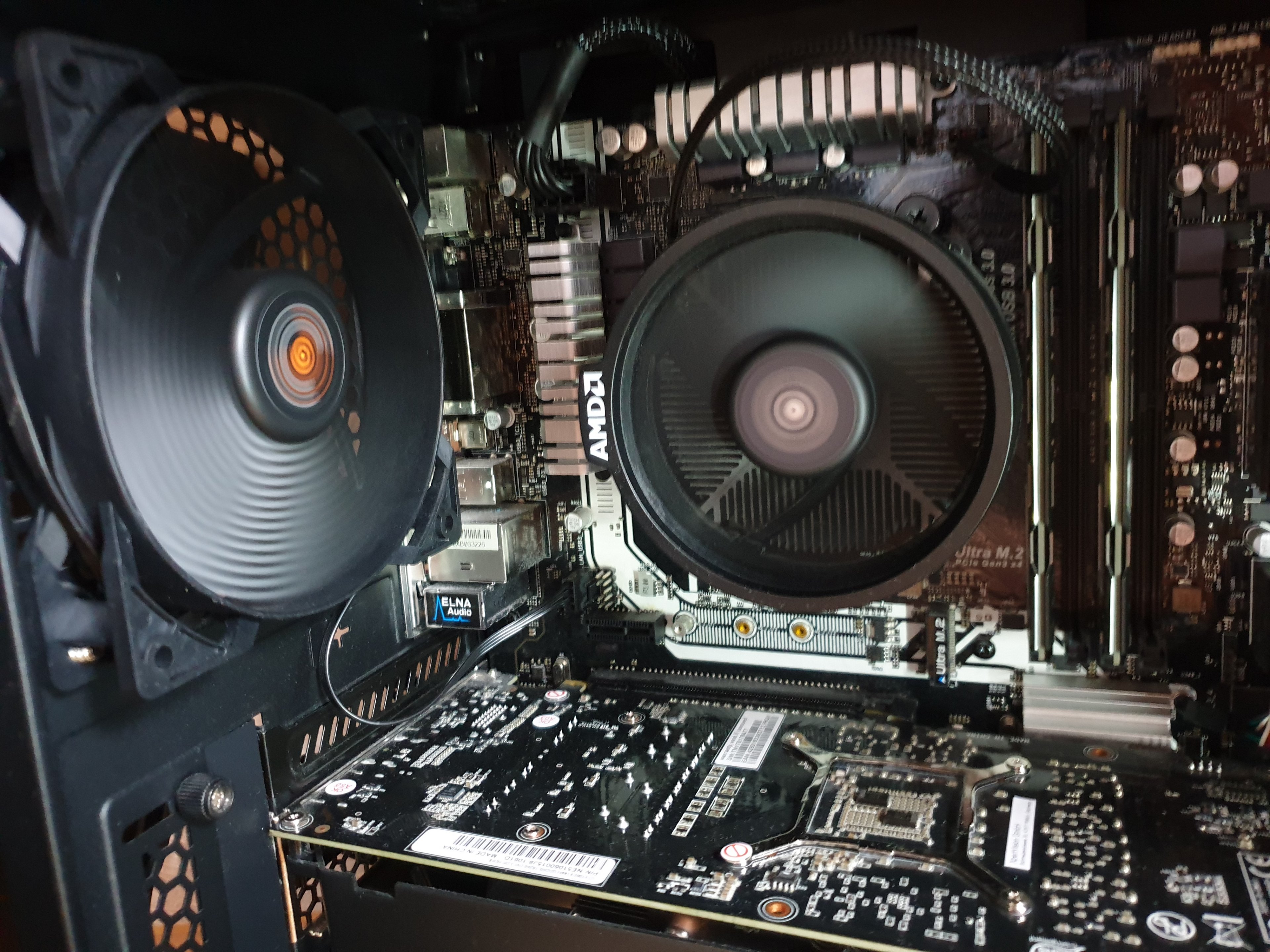

Das Problem ist ein wenig kompliziert. Manchmal tritt es bei Spielen (GTA 4 Liberty City Stories) oder bei Arbeiten (Word) beim schauen von Videos oder Filmen, teilweise aber auch, direkt nach einem ausschalten durch den Powerbutton, im Desktop. Das Bild gefriert (manchmal kommt ein seltsamer Ton) und ich kann weder die Maus bewegen noch Tastenkombination eingeben. In vielen Fällen läuft der Sound aber einfach weiter. Das Problem tritt aber eigentlich nur im Sommer auf.

Ohne Benutzung sind (wie auf dem Bild) die Temperaturen in Ordnung. Auch bei Prime95 (was sich von slebst scheinbar wieder deinstalliert hatte), sind (außer bei AUXTN was auch immer das ist) keine überhöhten Temperaturen zu sehen.

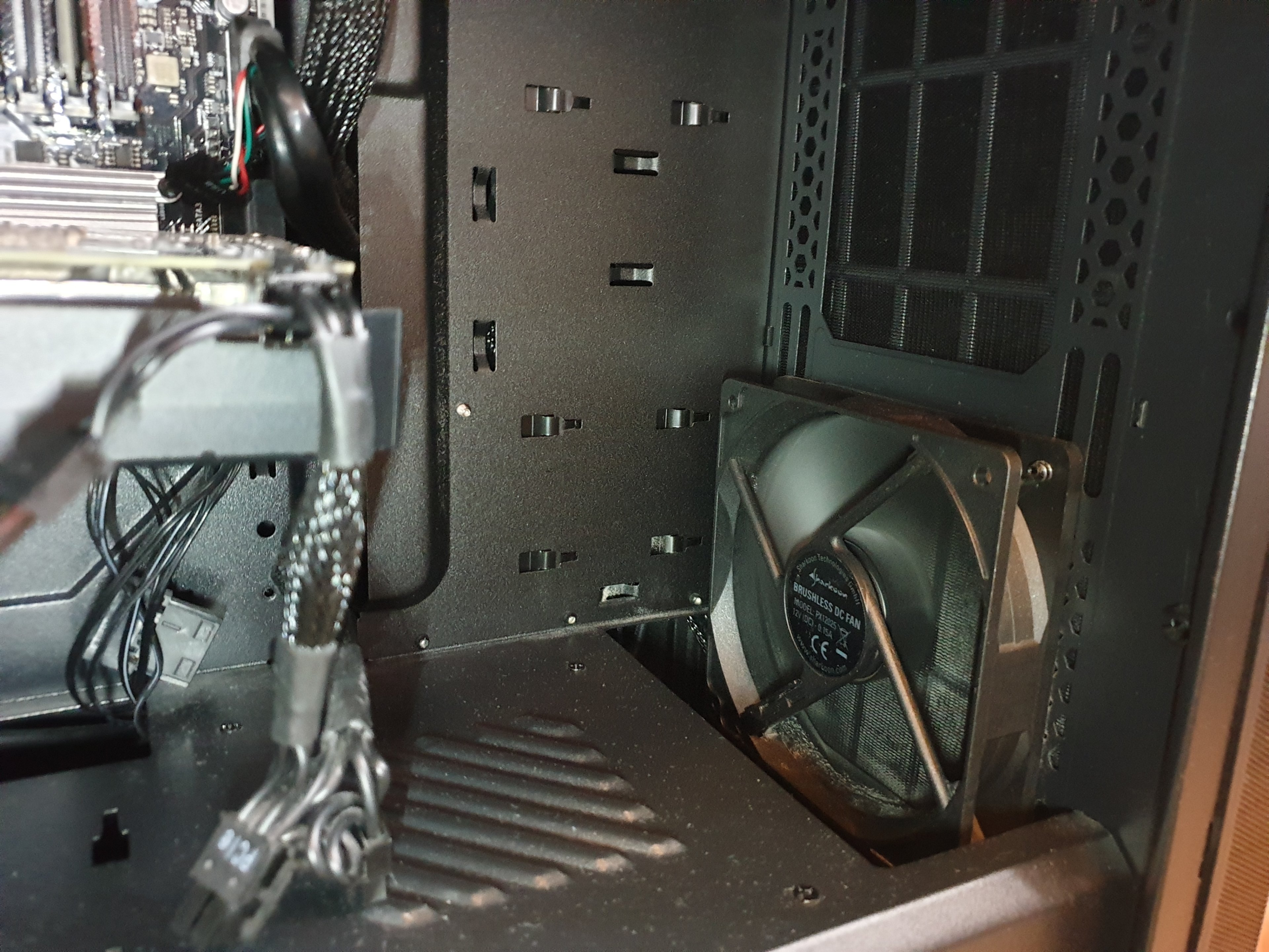

Vier Kühler sind verbaut, und hinten bläst auch einer raus. Wenn auch minimalst langsamer als die anderen.

Ich betreibe ihn eigentlich nur geöffnet, dass die Hitzeprobleme nicht auftreten. Keine Sorge ich entstaube ihn regelmäßig. Ich wollte noch einenbweiteren Kühler einbauen, aber Mein Gehäuse hat leider nur 3 Kühler-Slots.
