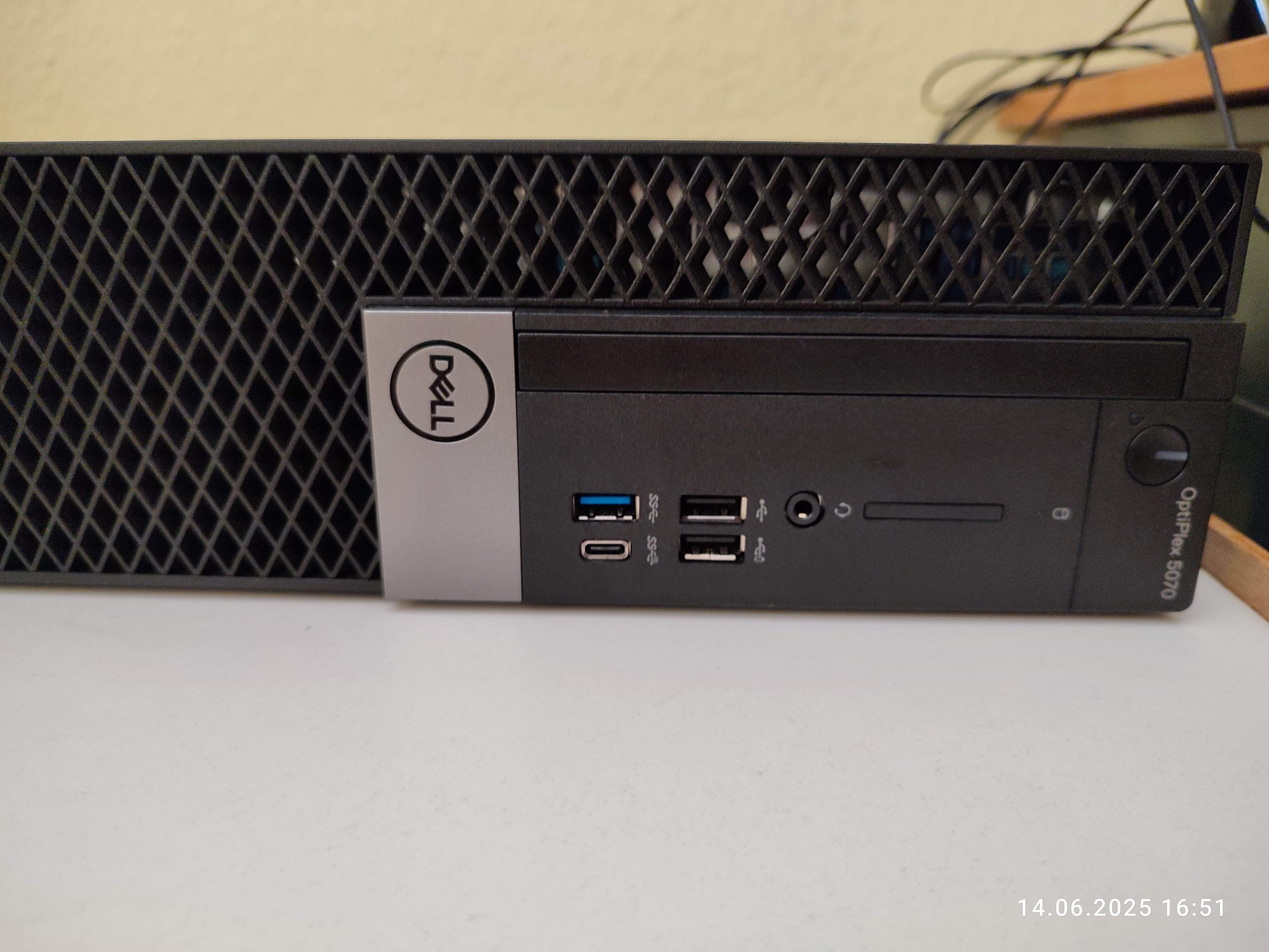

Hallo, ein kurzer Zwischenbericht: Der PC ist mittlerweile da, allerdings fehlt mir das DP zu DP-kabel noch, das sollte auch längst hier sein, aber DHL hat nicht geliefert bis jetzt. Das HDMI-Kabel zu DP-kabel ist da, aber das kann man ja vermutlich nicht nehmen? Somit kann ich auch noch nicht anfangen, den PC einzurichten.

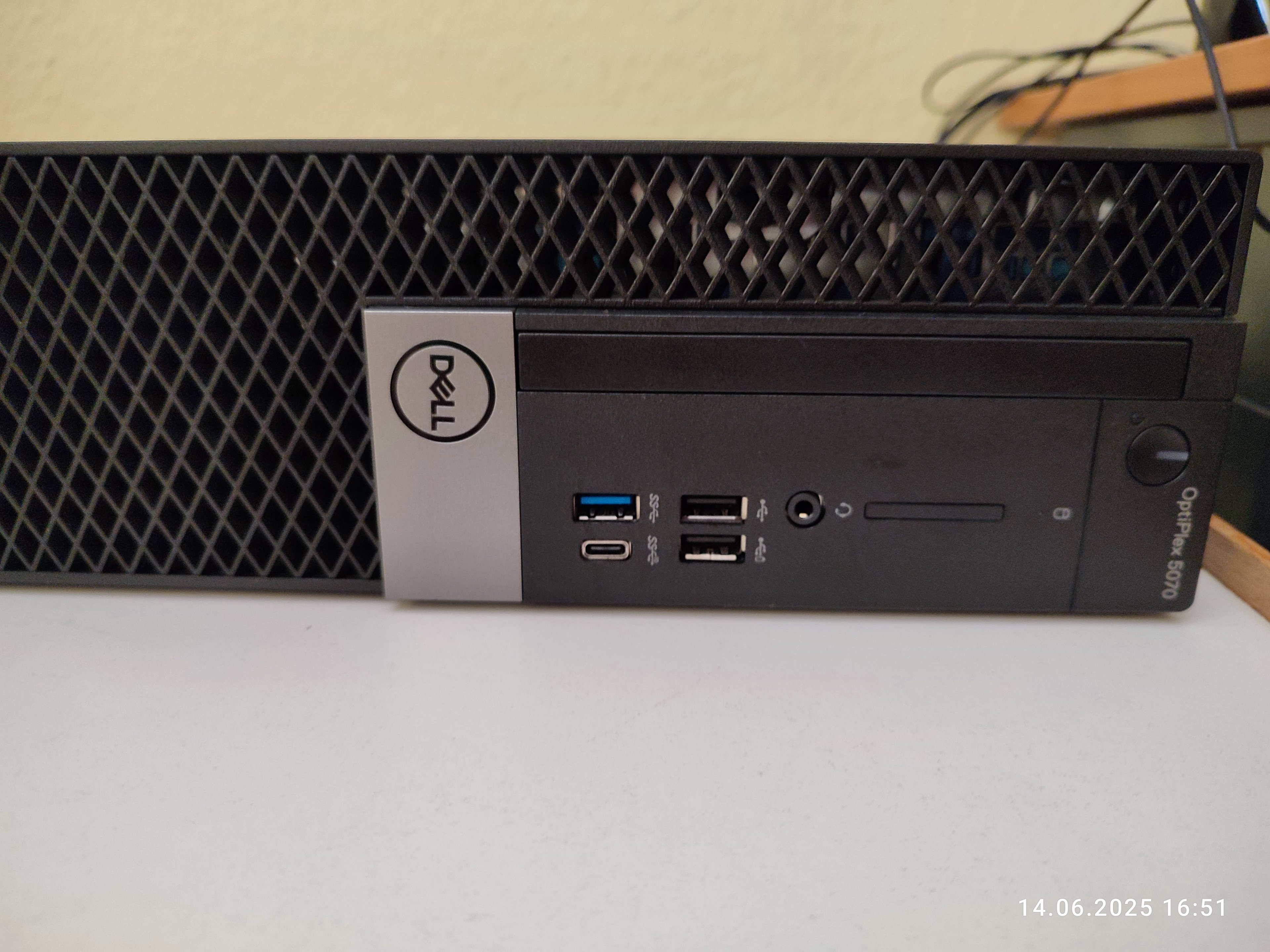

Noch was: Der abgebildeten PC hatte ein CD-ROM-Laufwerk, bei dem gelieferten ist nur ein Schacht vorhanden.
Gruß Maggie
https://green-it.shop/dell-optiplex-5070-sff-tx161706.html

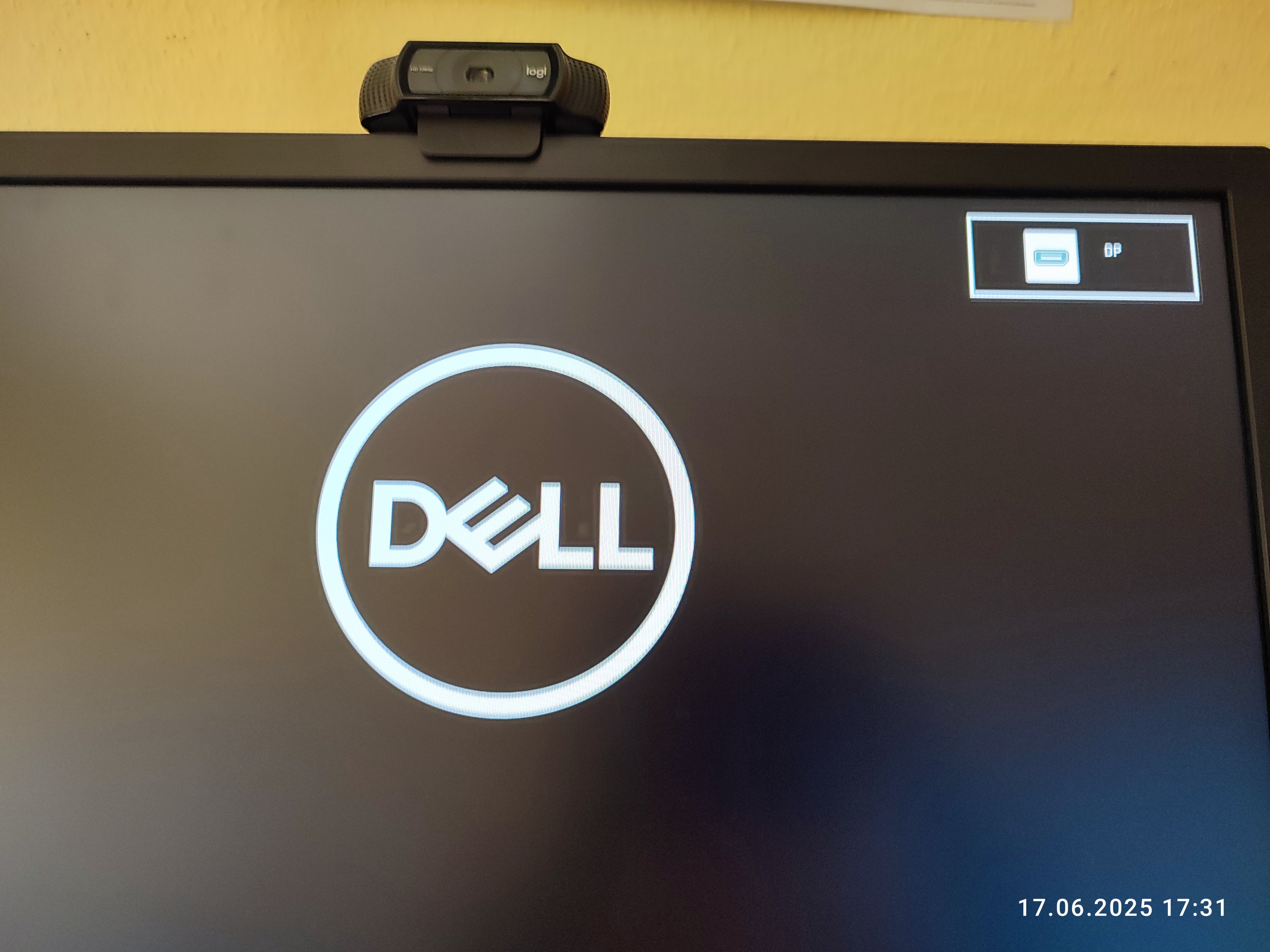

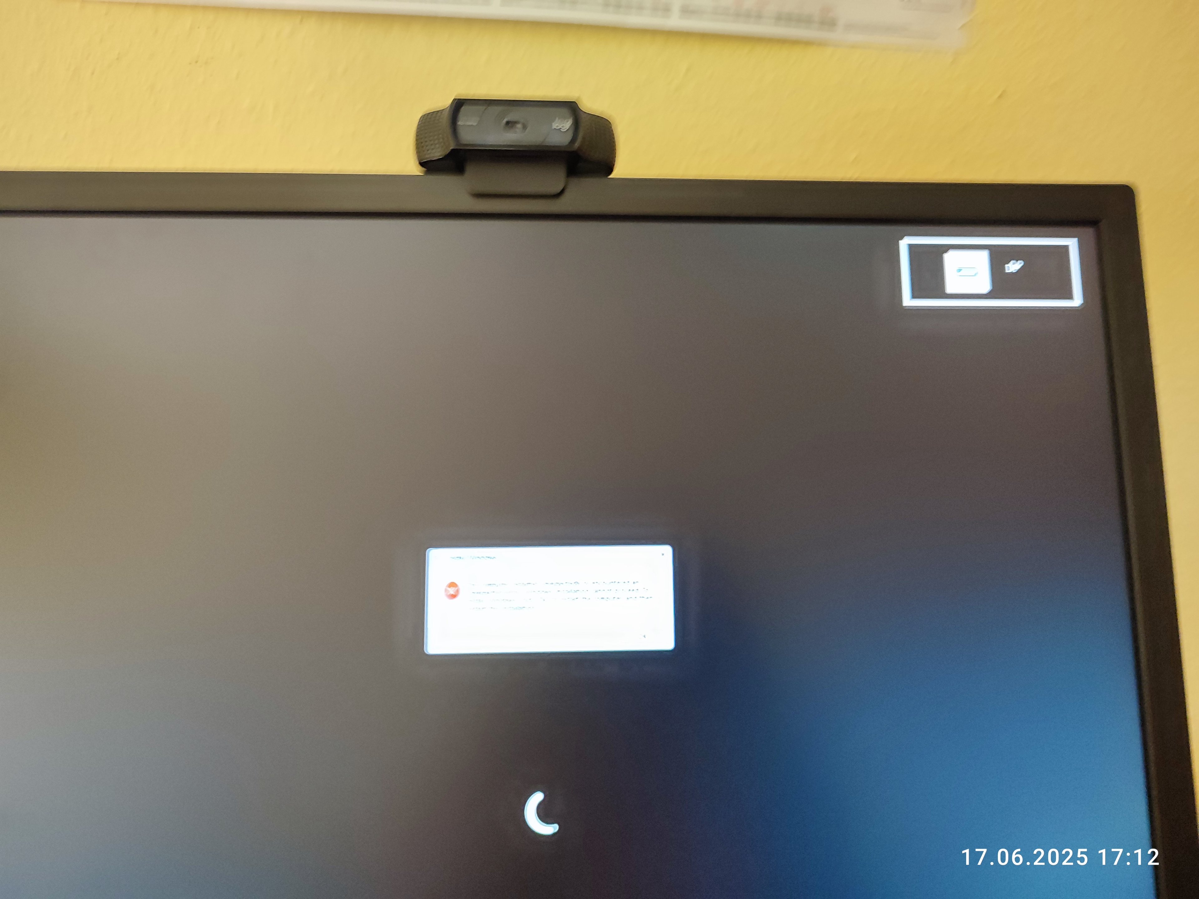

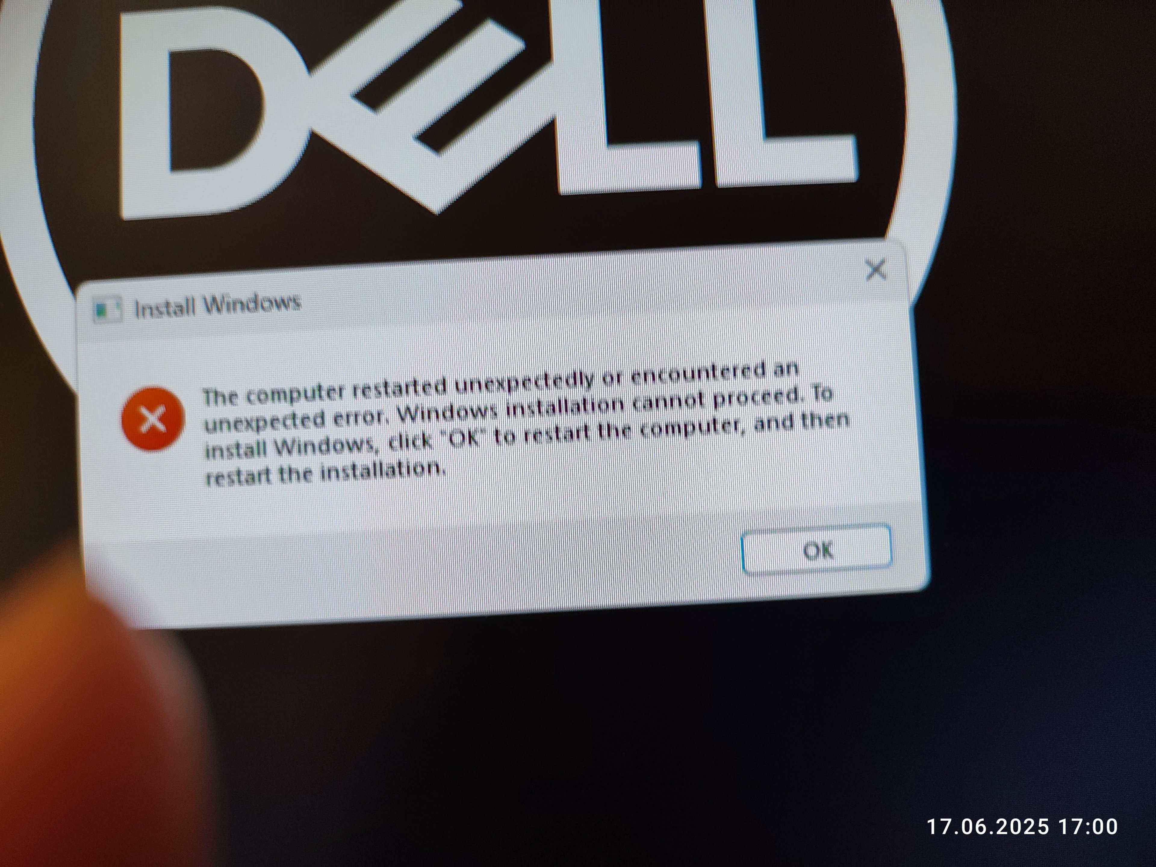

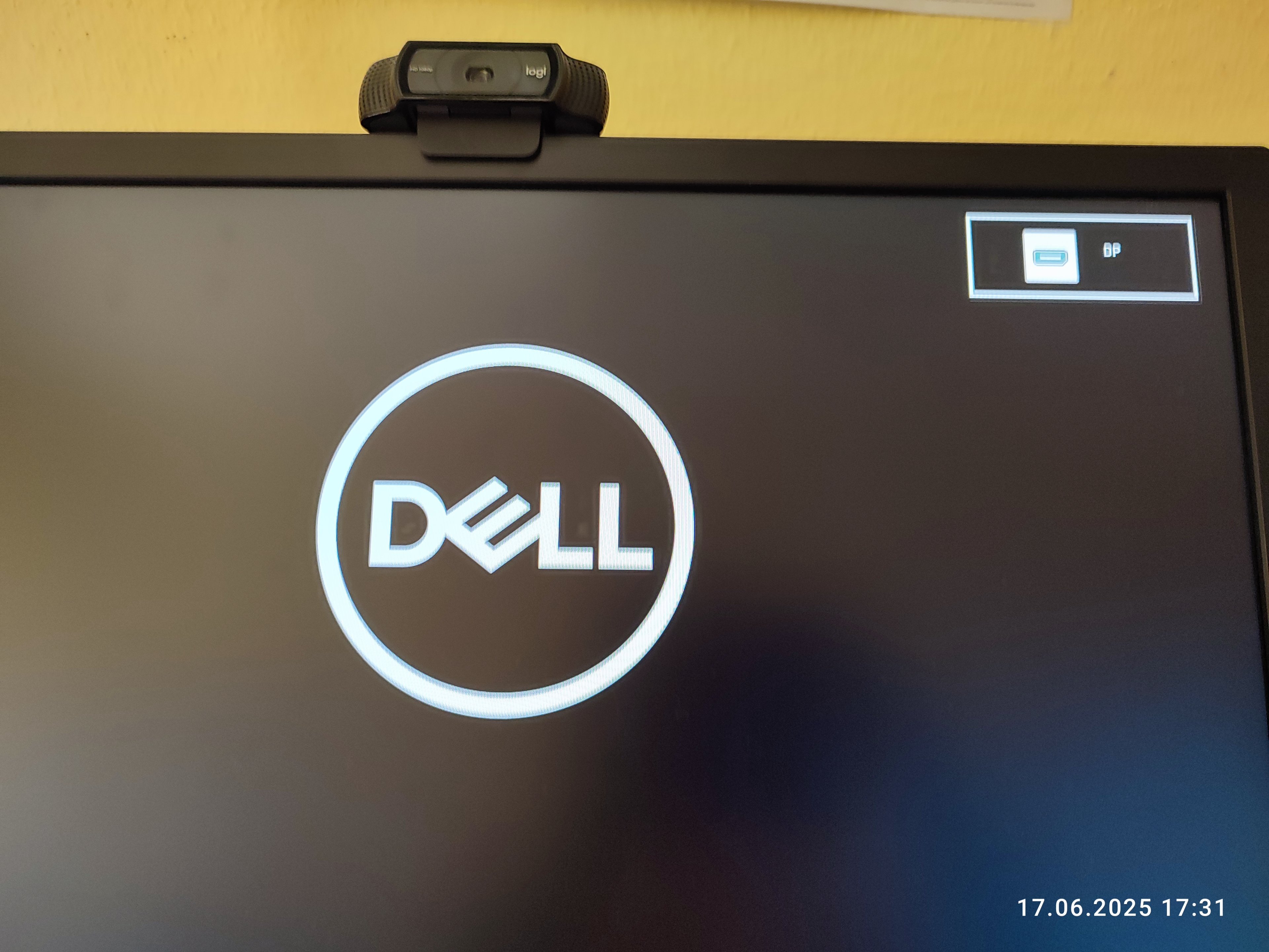

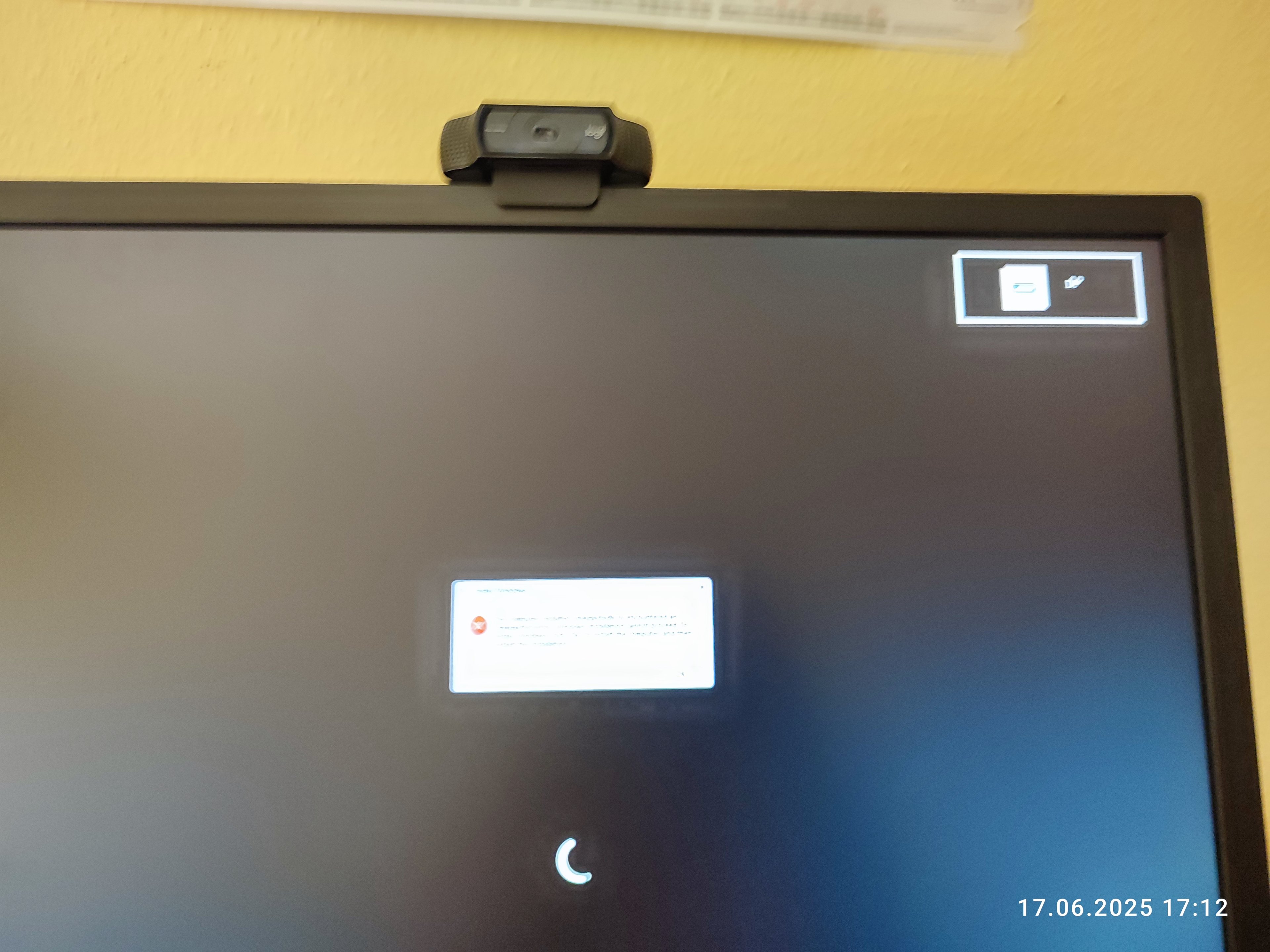

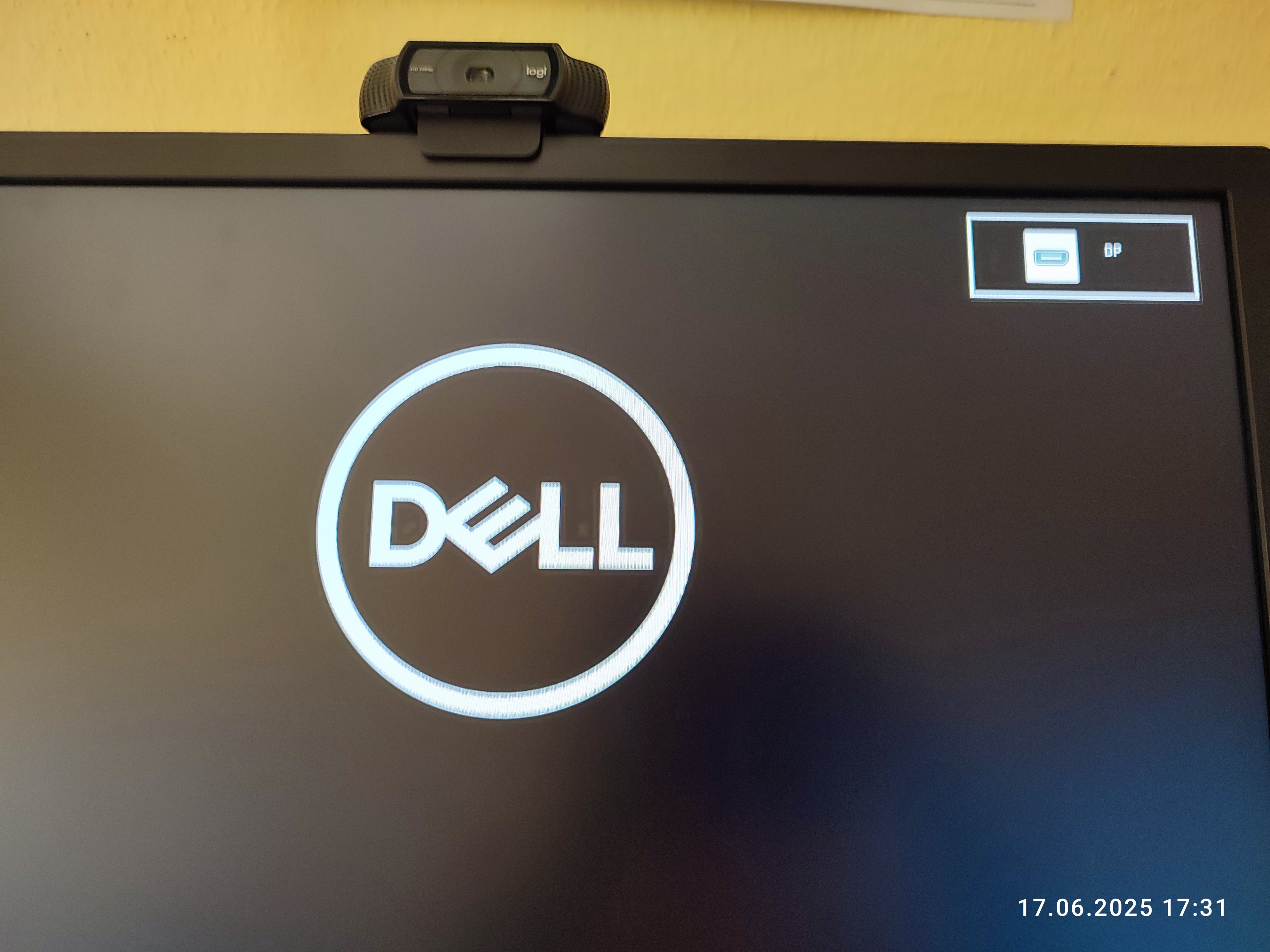

Das Kabel habe ich jetzt zwischen PC und Monitor angeschlossen aber es funktioniert nicht. Es kommt folgende Meldung
Und diese Meldung
Jetzt ist es deutlicher

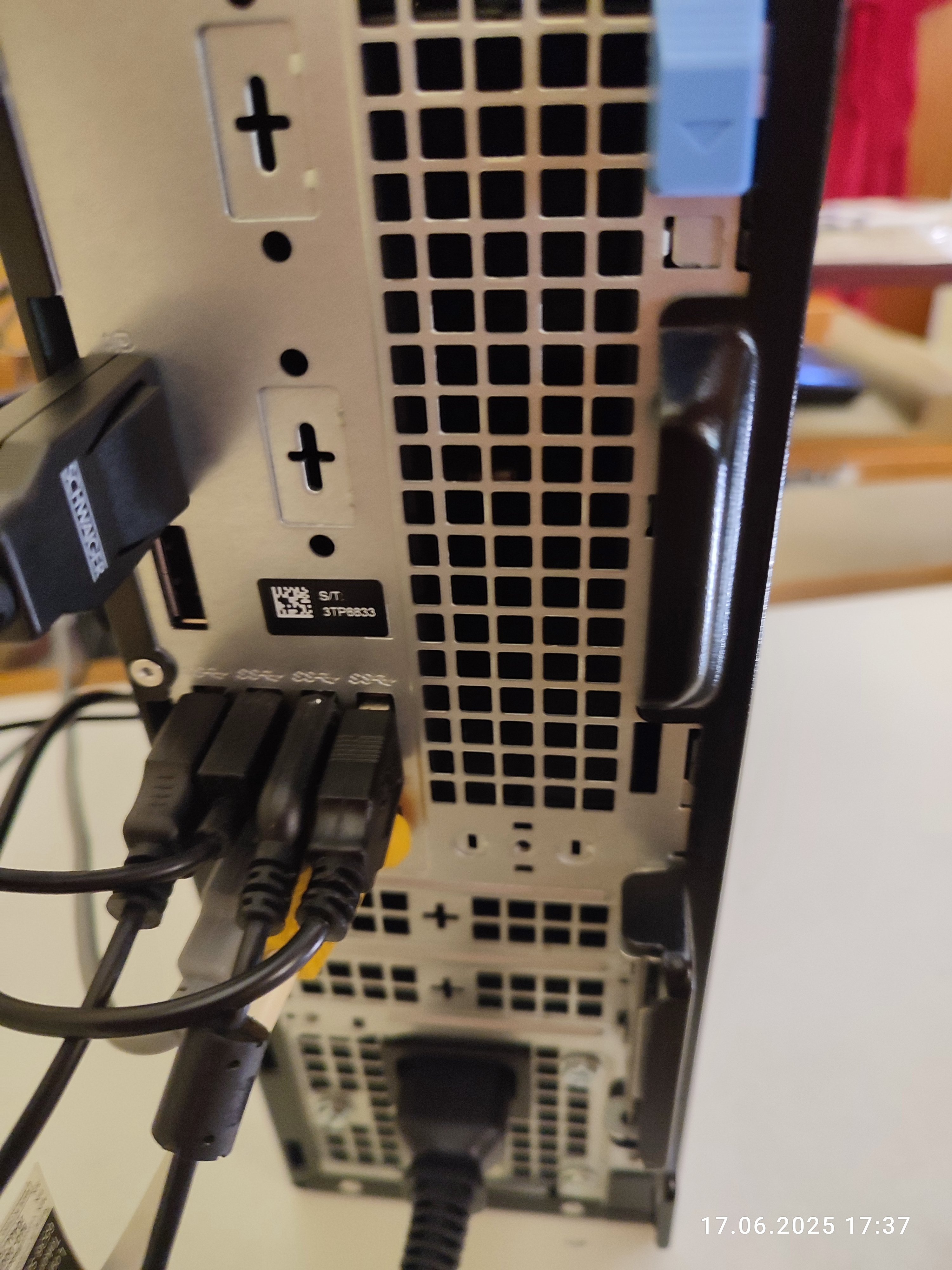

Also, ich habe das Kabel zwischen dem Monitor und dem PC gesteckt, die anderen Komponenten hatte ich bereits vor Tagen schon angeschlossen und den startschalter am PC gedrückt. Dann kam gleich die Meldung das ist so nicht funktioniert. Hier noch mal ein Bild von der Rückseite des PCs mit den eingesteckten Komponenten.

Das "Install Windows" Fenster taucht doch nicht aus dem nichts auf.
Du installierst gerade Windows von welchem Medium?
Ich vermute mal aus dem Internet? Du meinst dann es ist alles in bester Ordnung??
Stand in der Beschreibung nicht, dass Windows 11 schon vorinstalliert ist, ihr hattet mir zwar gesagt dass ich das löschen soll, aber offensichtlich ist ja gar nichts auf dem PC.
Wenn ich euch richtig verstehe, brauche ich nur abzuwarten bis er Windows 11 installiert hat?
Wie lange kann denn die Installation dauern? Er ist jetzt schon eine ganze Weile dabei.

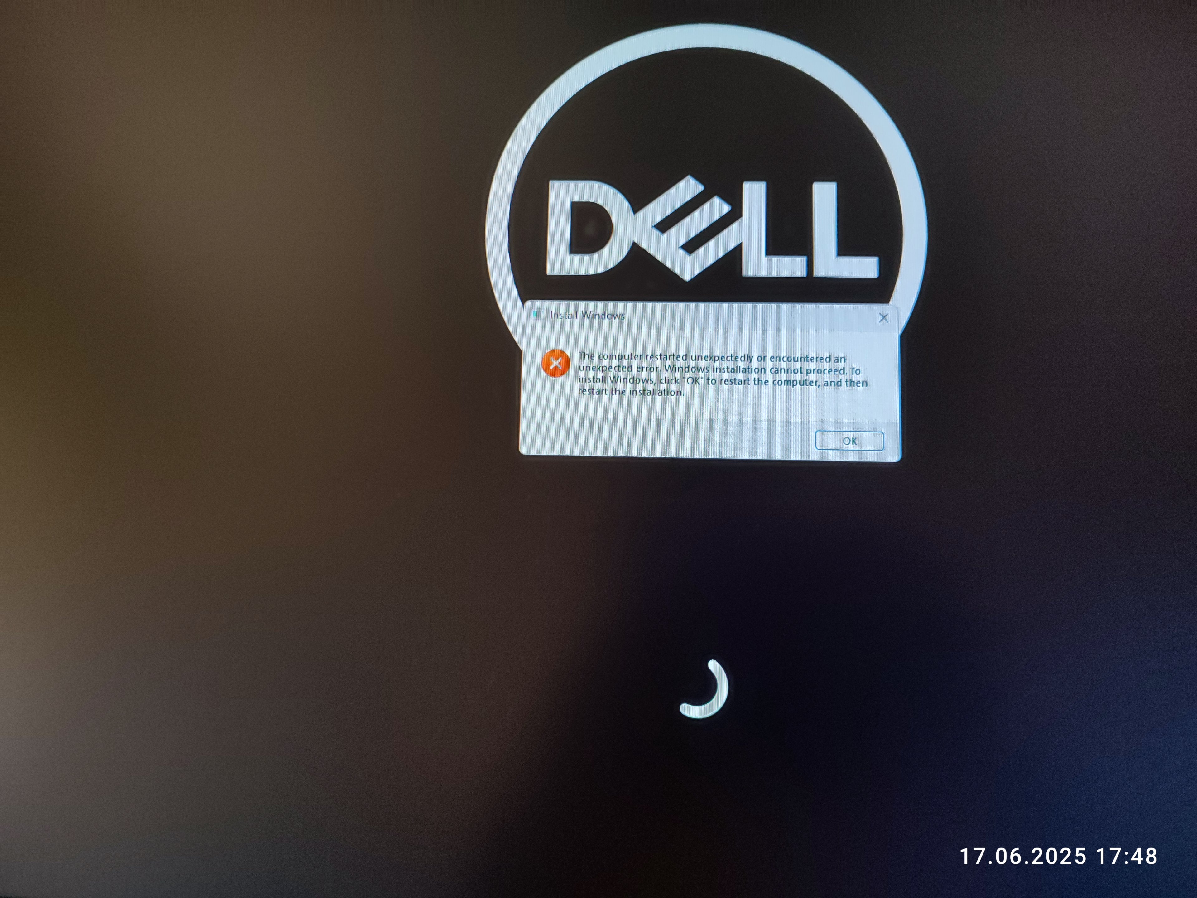

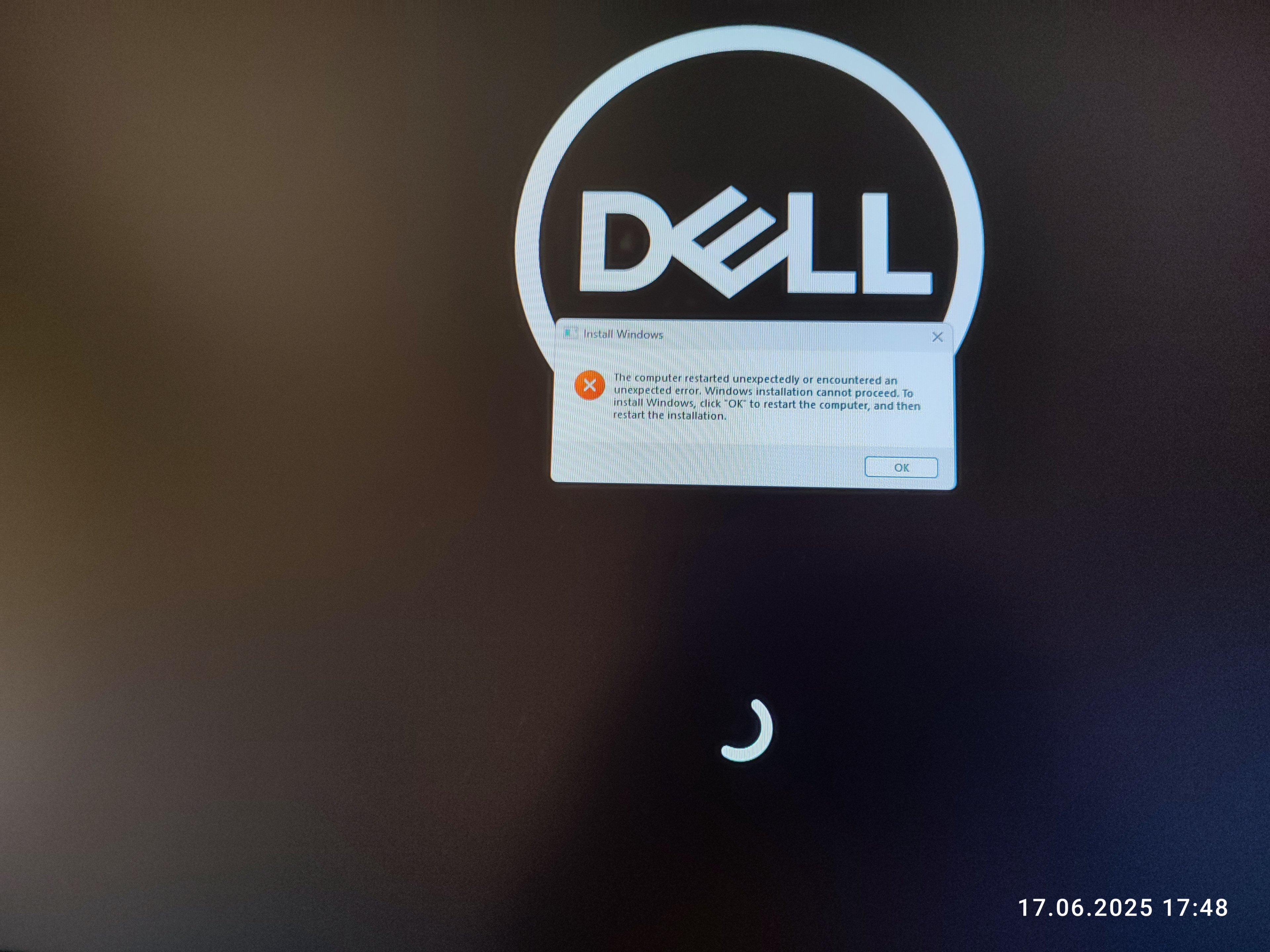

Jetziger Stand:

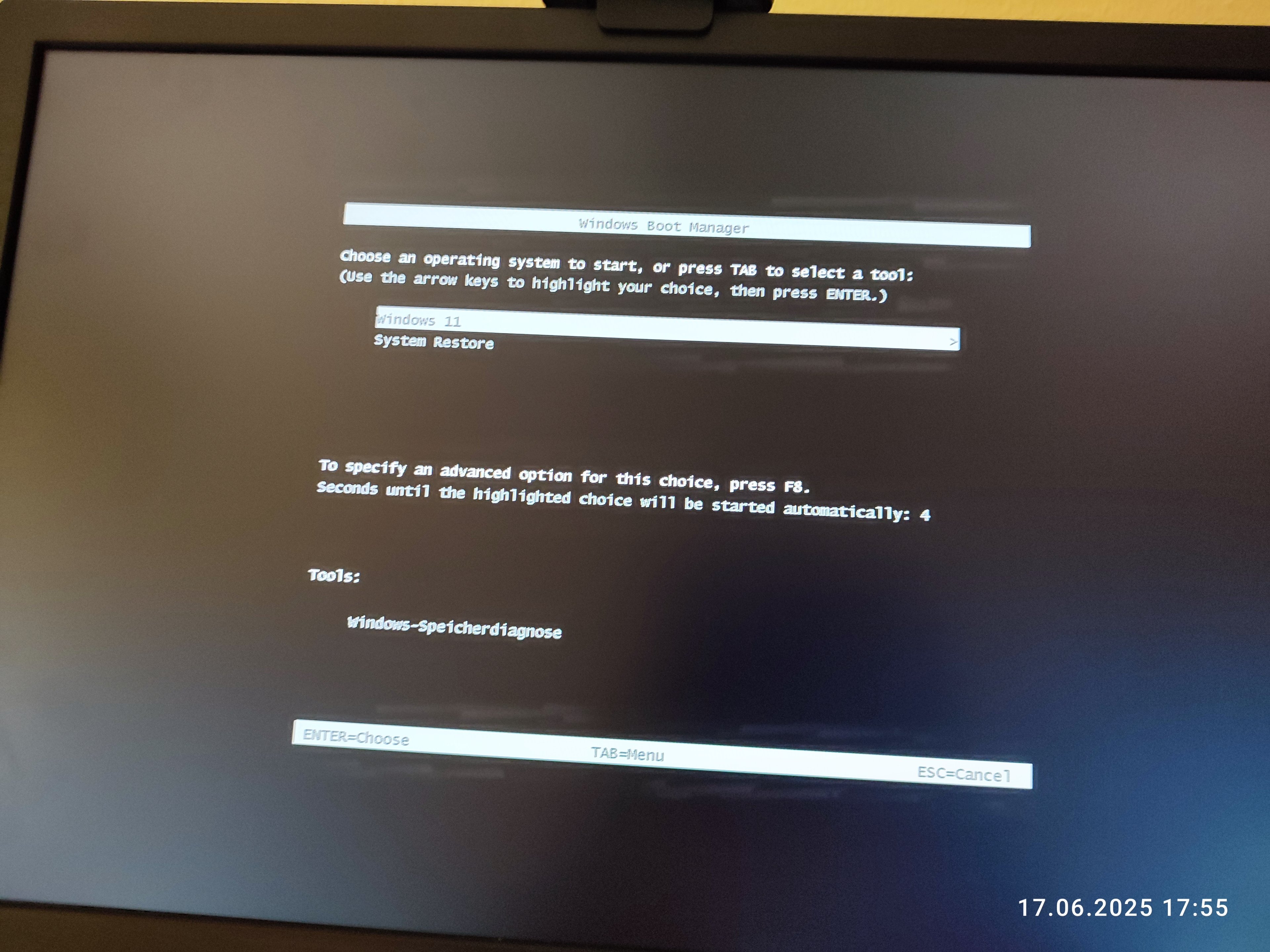

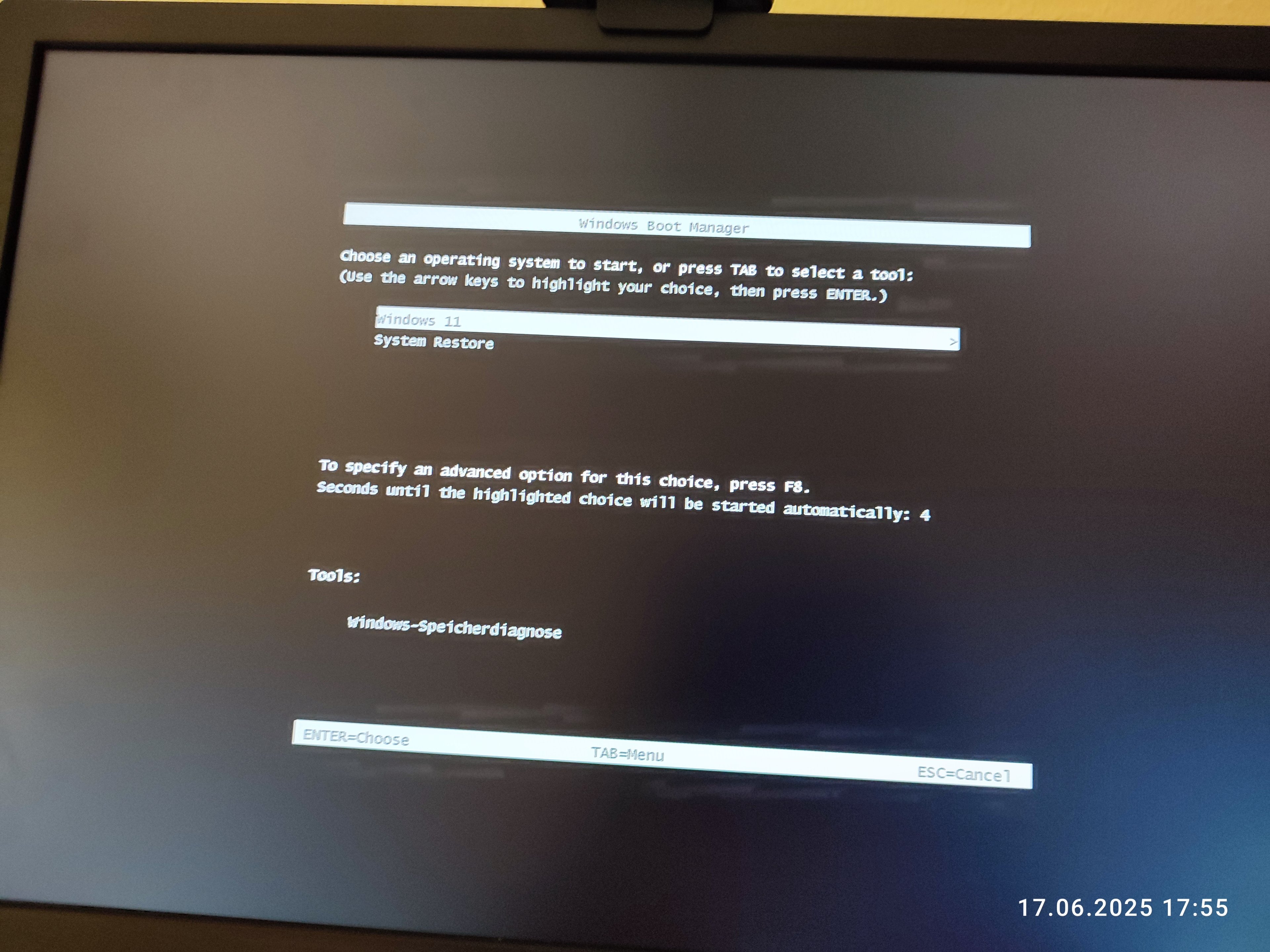

Die Installation läuft noch aber ist wohl kaputt. Wenn ein Neustart nicht hilft, dann entweder zurück zum Versender oder selbst neu machen.
Warum denkst du dass sie kaputt ist
Das habe ich auch schon ausprobiert, aber es funktioniert auch nicht.
