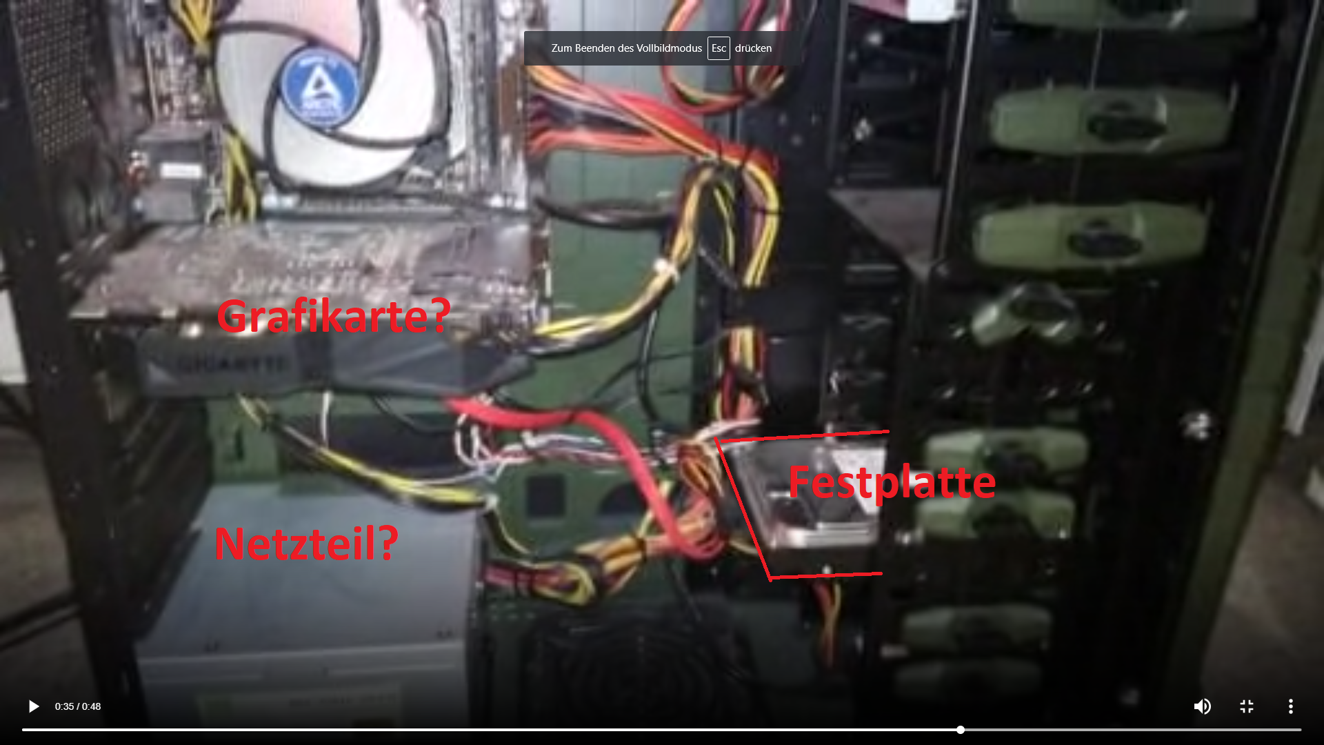

Dumme Frage, aber liege ich mit meiner Einteilung richtig?
