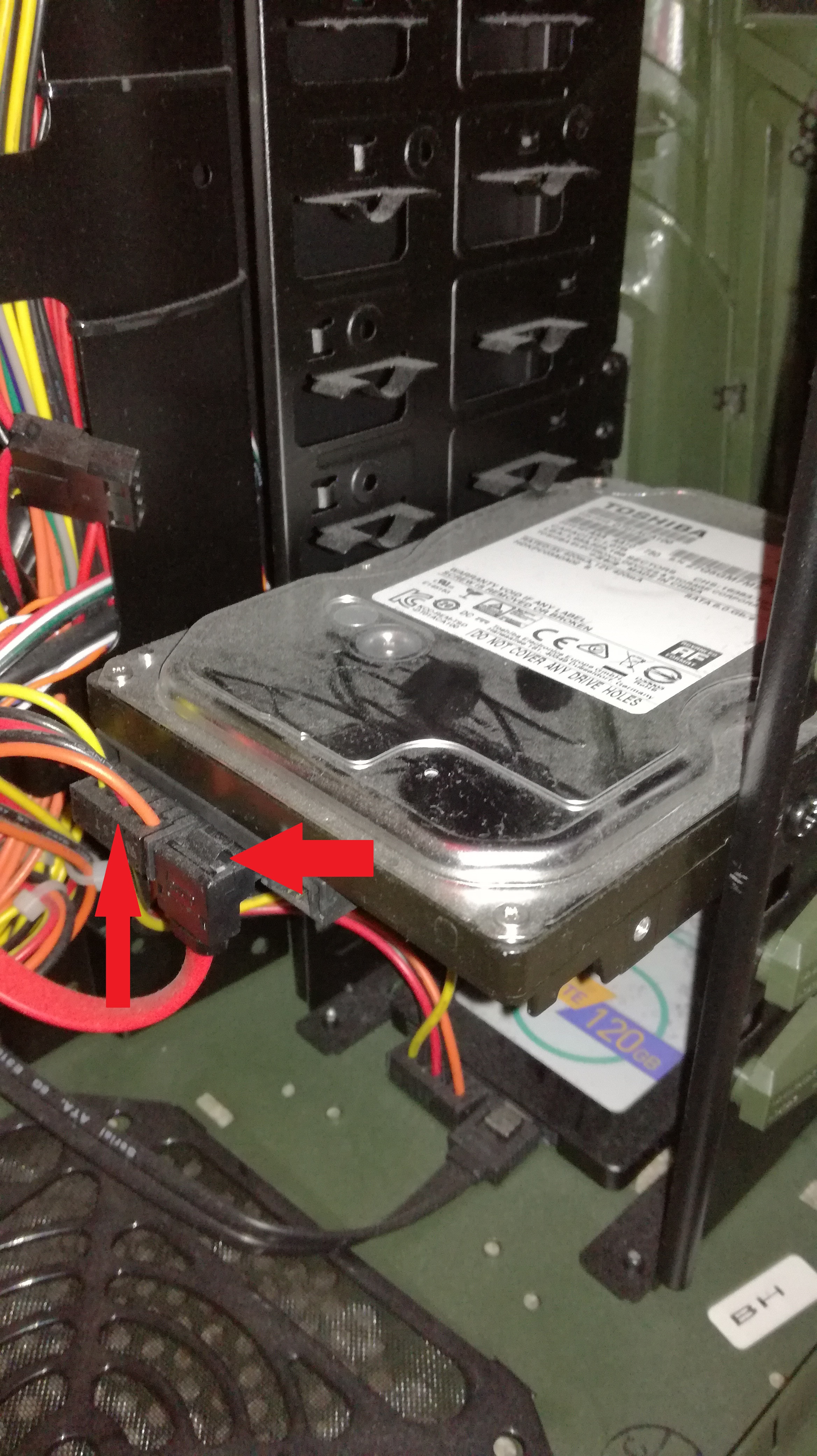

Also, bevor ich den Schritt wage, eine letzte Frage. Um die Festplatte zu trennen muss ich beide Kabeln auf dem Foto entfernen, oder?
Und vorher den Stromkabel des PC natürlich auch. Also der PC ist vorher schon aus.
Auf dem Foto sind Pfeile.

Liebe Leute,
ich bedanke mich ganz herzlich für eure tolle Hilfe.
Nun habe ich endlich Gewissheit, ich habe die Kabel von der Festplatte entfernt und den PC ganz normal gestartet, der PC lief ganz normal hoch. Ich checkte noch nach ob die Festplatte auch bei "Geräte und Laufmerke" nicht mehr angezeigt wird.
Ihr hattet anscheinend Recht.
Der Lärm wurde tatsächlich von der Festplatte verursacht.
