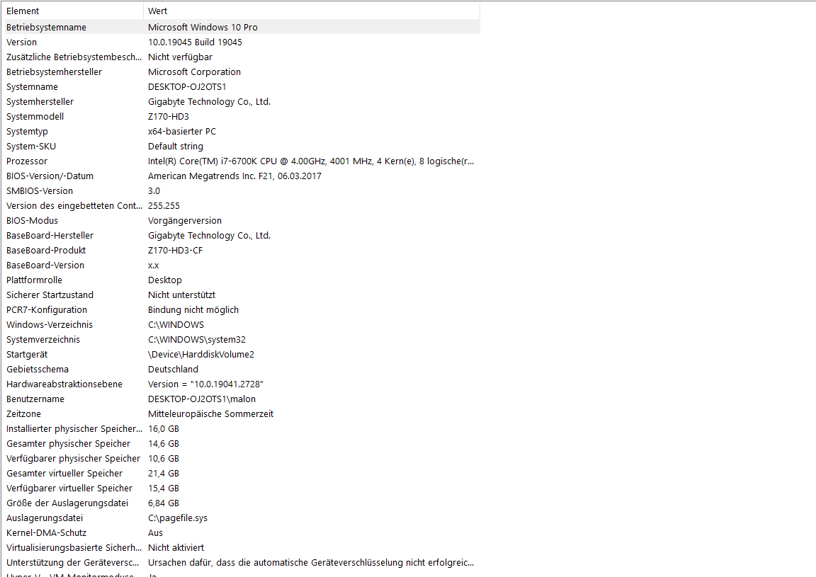

Guten Tag,

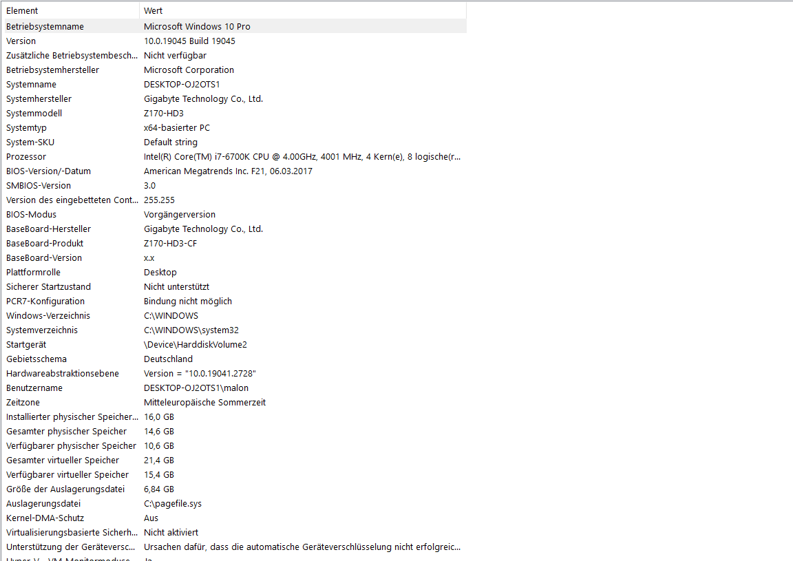

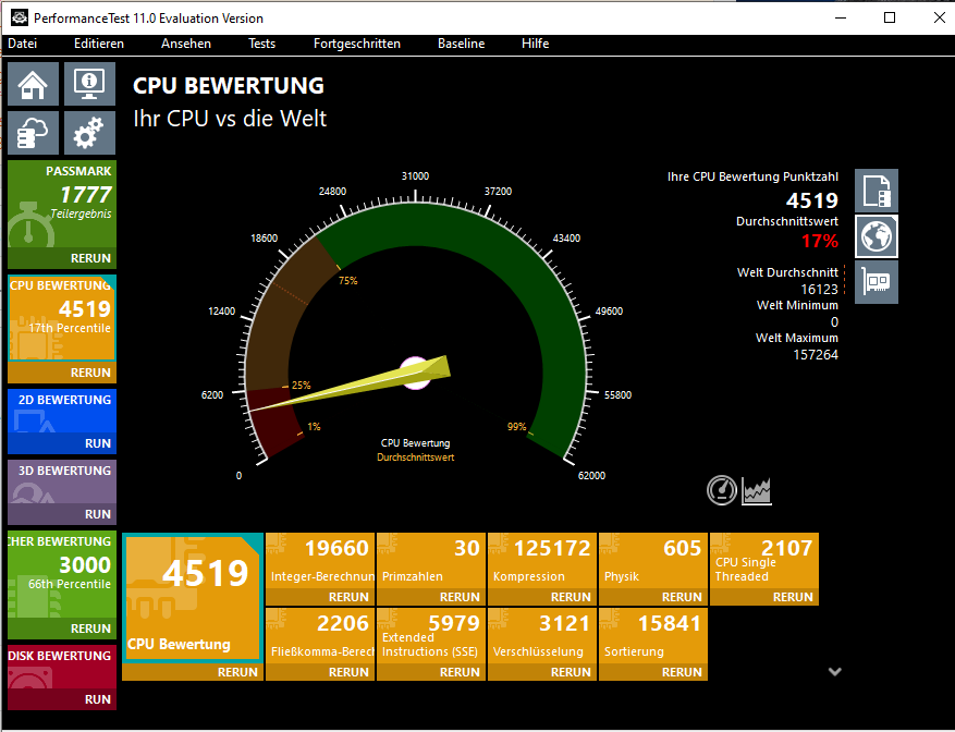

(Specs und den Benchmark Test findet ihr in den Screenshots)
zuerst: bitte versucht mir in normalem Deutsch zu helfen :p Mein Problem ist, dass ich obwohl ich gute Hardware habe, diese extrem schlecht performt: zum einen hat meine CPU im Benchmarktest wirklich EXTREM schlecht abgeschnitten. AUßerdem habe ich bei spielen den Task Manager laufen lassen, wo es teilweise gestockt hat: GPU und CPU waren nie bei 100% (ca 80%) aber der Arbeitsspeicher ist wirklich NIE über 50% gegangen da habe ich das gefühl, dass nur die Hälfte benutzt wird. Ich habe dazu auch schon wirklich alles versucht im BIOS wird auch alles ganz normal erkannt. Woran kann das liegen bzw wie kann ich es beheben dass ich wieder normal zocken kann?
Ich freue mich, wenn jemand mir helfen könnte :)
PS. habe mir jetzt noch eine Saphire RX 5700 XT geholt vielleicht wirds dann besser aber wie gesagt ich glaube nicht, dass die Grafikkarte das Problem ist

So und nun nochmal bitte die komplette Hardware auflisten, also auch Laufwerke (intern+extern) usw.

Der Benchmark scheint PassMark zu sein. Nichtsdestotrotz ist der Score zu niedrig für den 6700K.

Liste die vorhandene Hardware vollständig auf, man kann z.B. nicht erkennen welche Grafikkarte in dem PC steckt.

Er hat die Übersicht von sysver aus Windows als Screenshot hochgeladen. Dort wird die GPU nicht geführt. Die wird unter Komponenten -> Display aufgeführt.
So ist es, ob der Wert zu niedrig ist lässt sich mit diesem Benchmark nicht feststellen, da es sich um einen Durchschnittswert vs. Rest der Welt handelt. Da muss man schon Cinebench o.ä. verwenden und vergleichen, welche Punktzahl andere 6700K erreicht haben.
Wenn ich beim Passmark u.a. gegen Ryzen 7950X(3D) und 13900K antrete, sehe ich zwangsläufig mit der betagten CPU alt aus.

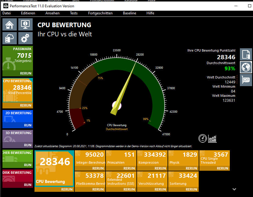

Habe mit meinem 5700X mal den CPU-Test laufen lassen:

Dein System ist im Legacy-Mode (statt UEFI) installiert. Absicht? Ist für neuere Systeme nicht optimal, und ein Uprade auf Windows 11 nicht möglich.

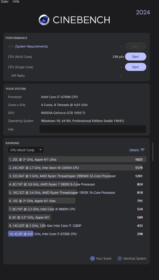

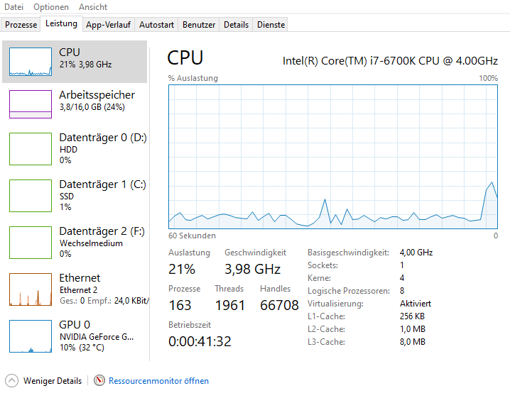

Ich weiß natürlich, dass mein PC nicht der beste ist aber ich sollte doch zumindest fifa auf niedrigsten grafikeinstellungen speilen können. Cinebenchtest ist angehangen:

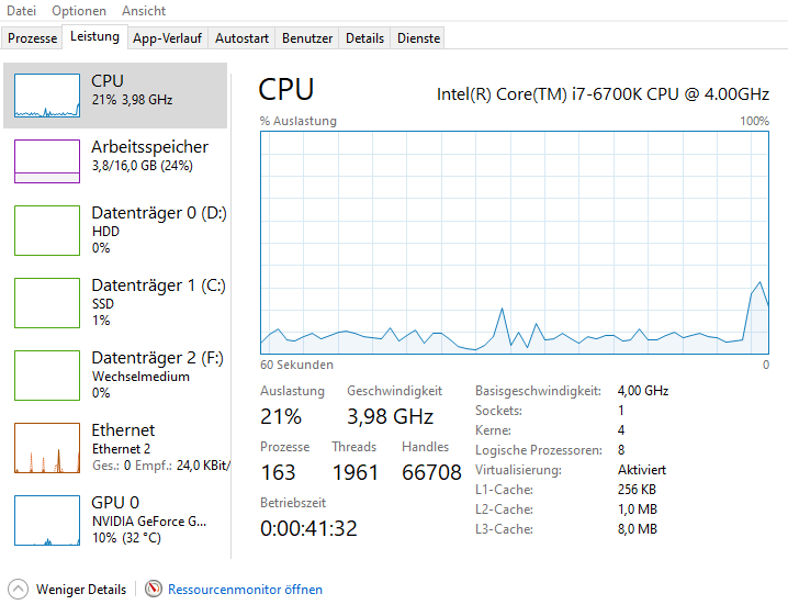

Ich weiß leider nicht viel mit UEFI anzufangen also kenne mich nicht aus aber werde mal im Internet schauen wie ich es installieren kann. Wie ich sehe ob alle Kerne am arbeiten sind weiß ich auch nicht aber anbei ein screen vom Task managber:
