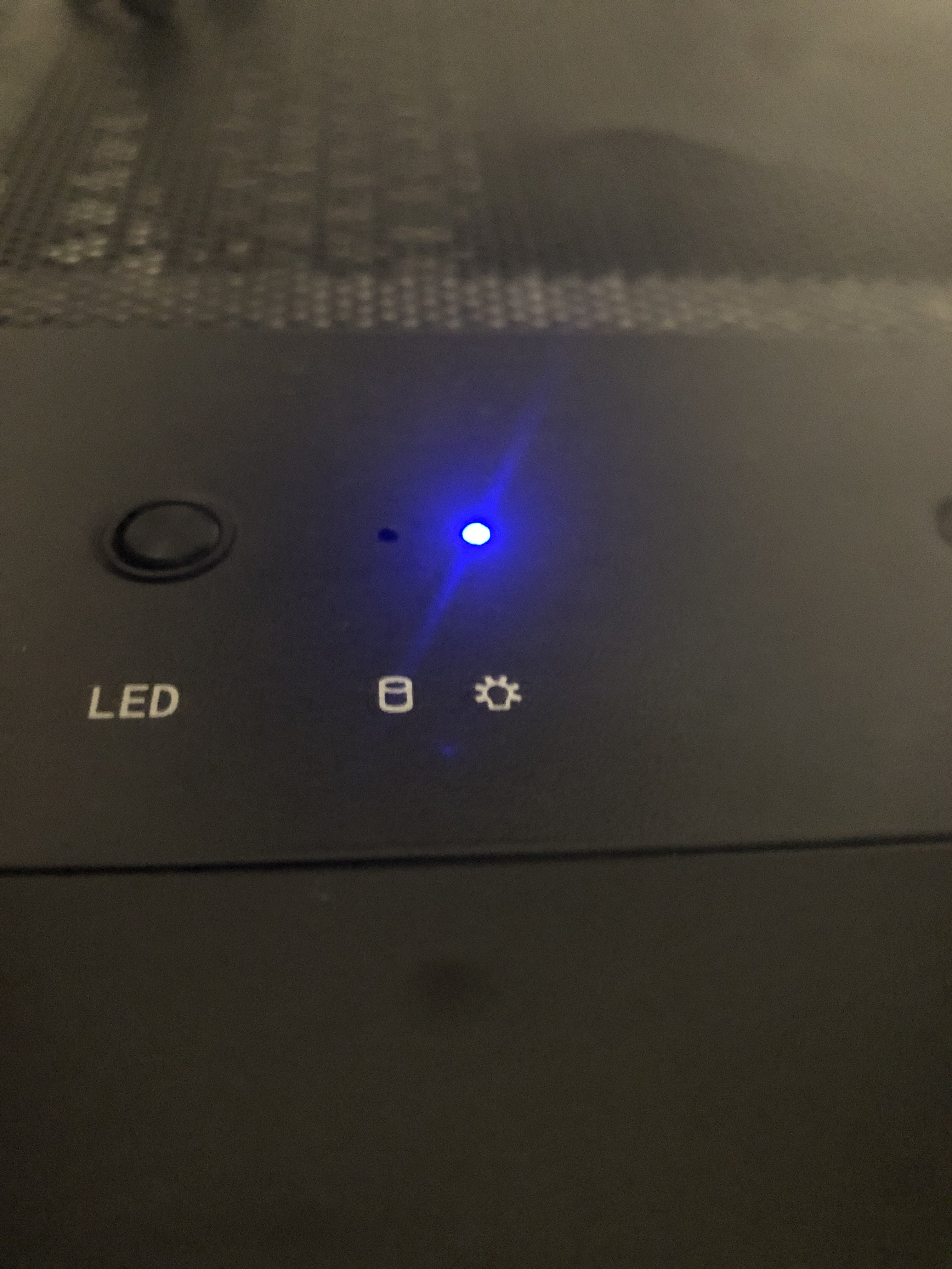

Ich habe problem bei dem starten meines PC ich vor einem Tag musste ich ihn einfach ein paarmal ausschalten mit 6 sec auf die powertaste, da kein Bild kommt. Mir ist dann aufgefallen das die Leuchte für die Festplatte nicht anfängt zu leuchten aber wenn es dann nach ein paar versuchen geklappt hat dann hat sie auch geleuchtet. Dann dachte ich das es möglicherweise an dem BIOS liegt habe versucht über die Windows Einstellung reinzukommen aber dazu musste ich Neustarten und dann ist hat weiter alles gelichtet aber nach längerer Zeit ist dann trotzdem kein Bild gekommen. Ich habe ihn dann wieder ausgeschaltet. Ich dachte das womöglich ein Stecker der Festplatte nicht richtig sitzt daher habe ich die Stecker an der Festplatte überprüft und festgesteckt das hat aber nichts bewirkt. Und ich kann das Bios immer noch nicht starten. Aber das sollte ja auch ohne Festplatte zu starten sein. Also muss es ein anderes Problem sein.
Bei der Tastatur haben dann die Feststelltaste leucht und die num Tastenleuchte nicht mehr geleuchtet ich habe es auch mit einer anderen Tastatur versucht und den Stecker in alle möglichen Ports gesteckt.

Das hier unten ist die Lampe von der ich gesprochen habe.

Wenn das Netzteil so alt wie die Hardware ist, kann es das Netzteil sein. Es ist ein Low Budget-Netzteil. Wenn das Ding schon älter als 10 Jahre ist, kaufe Dir ein neues anständiges Netzteil.
