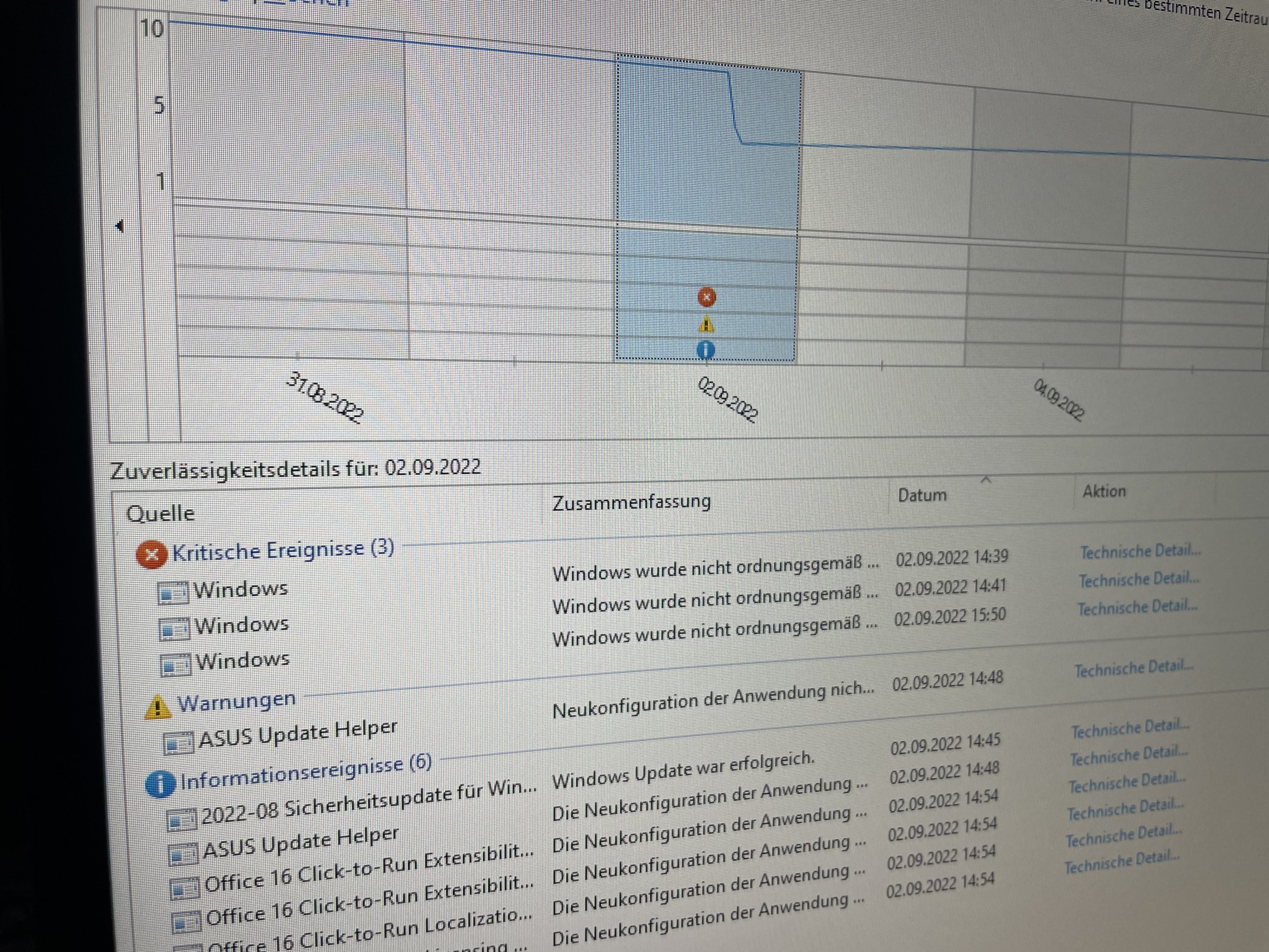

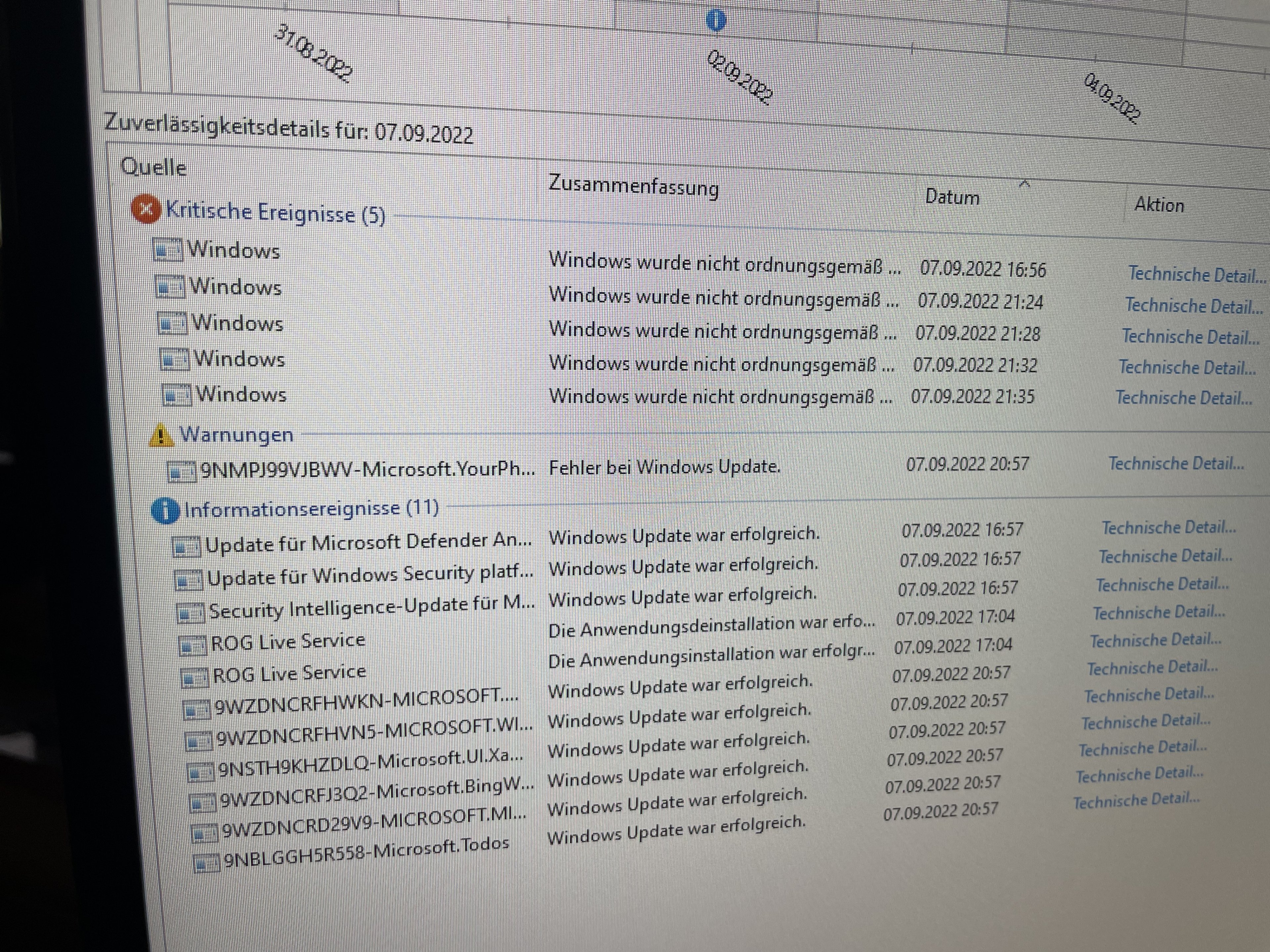

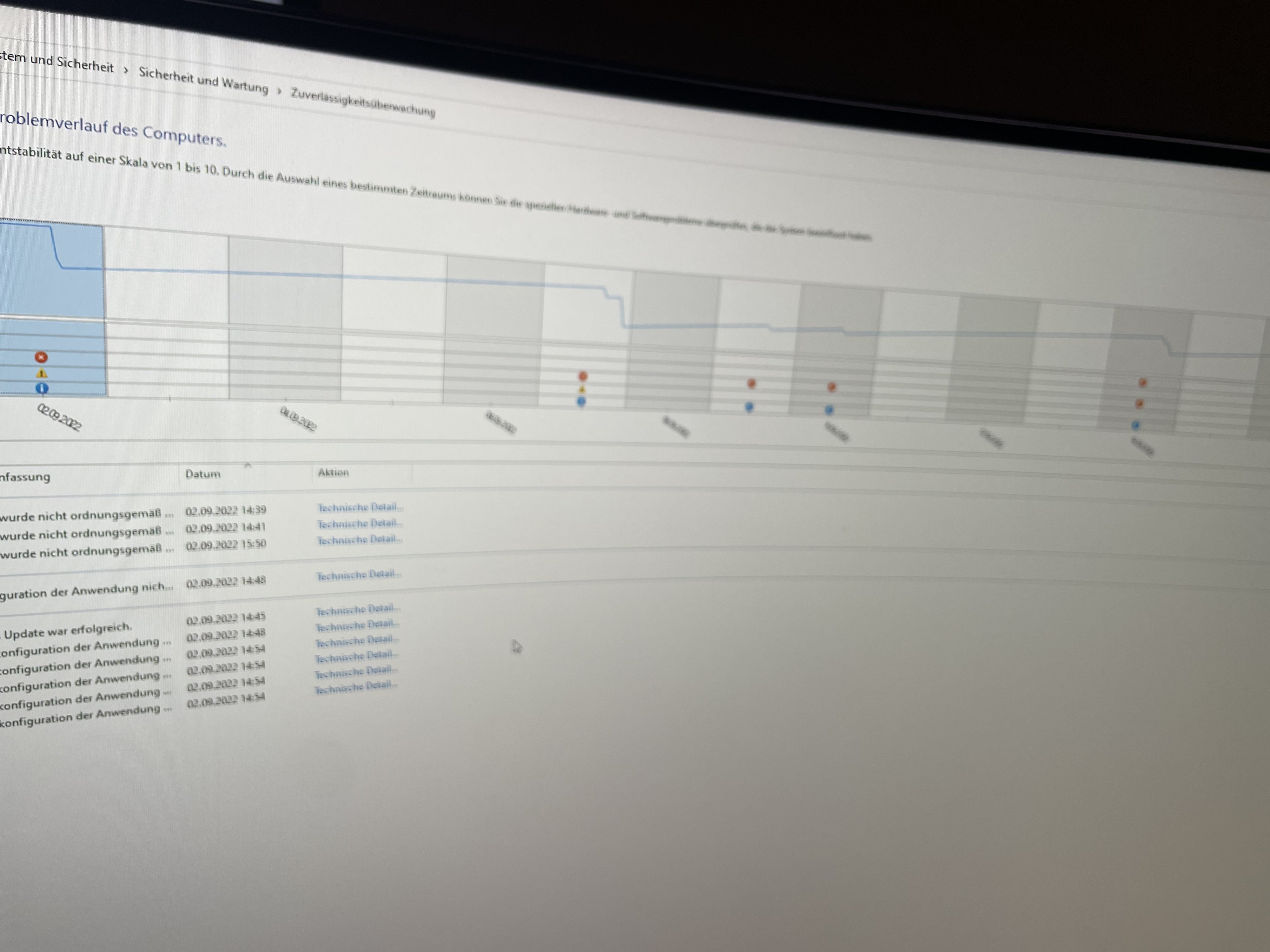

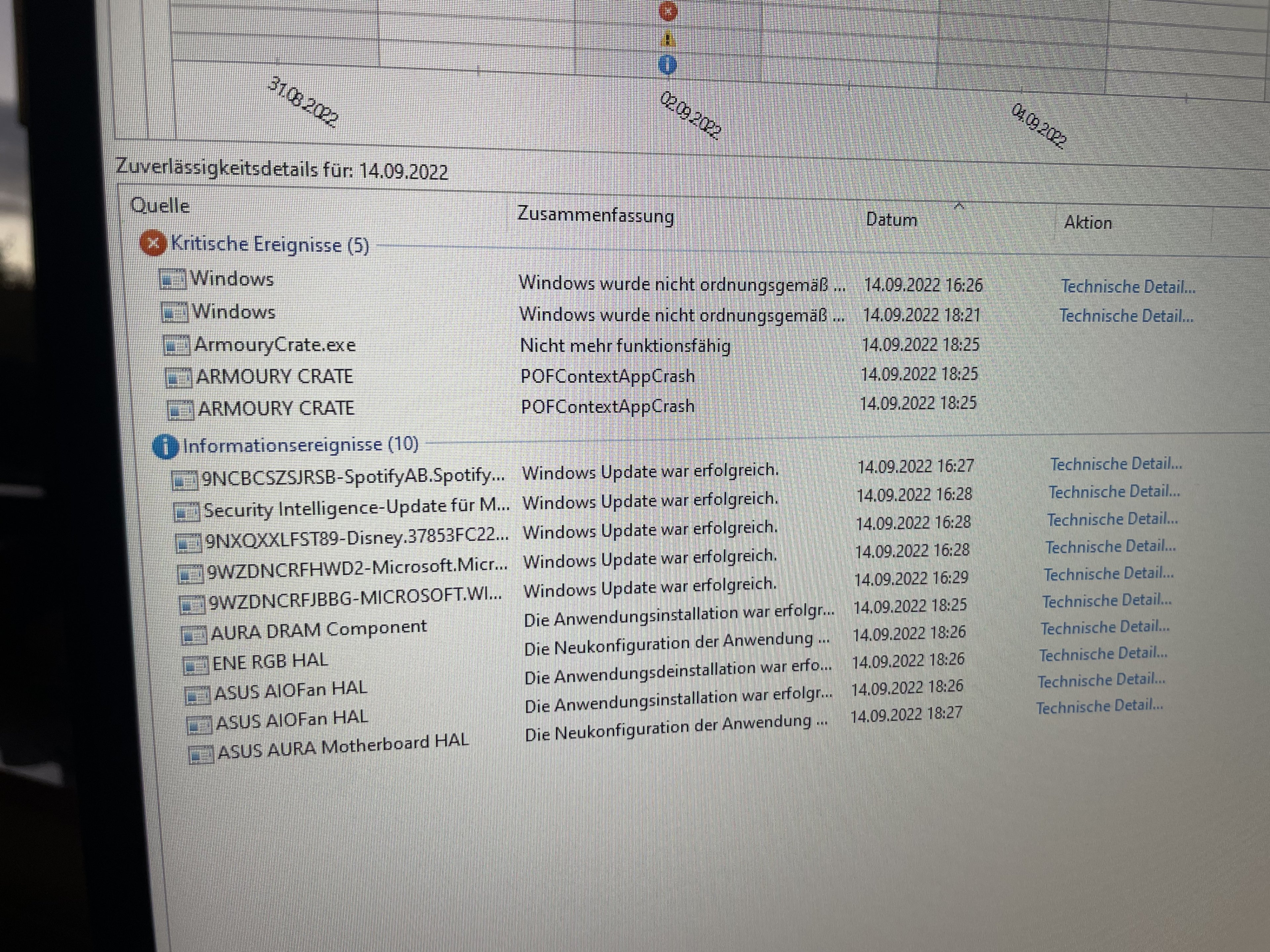

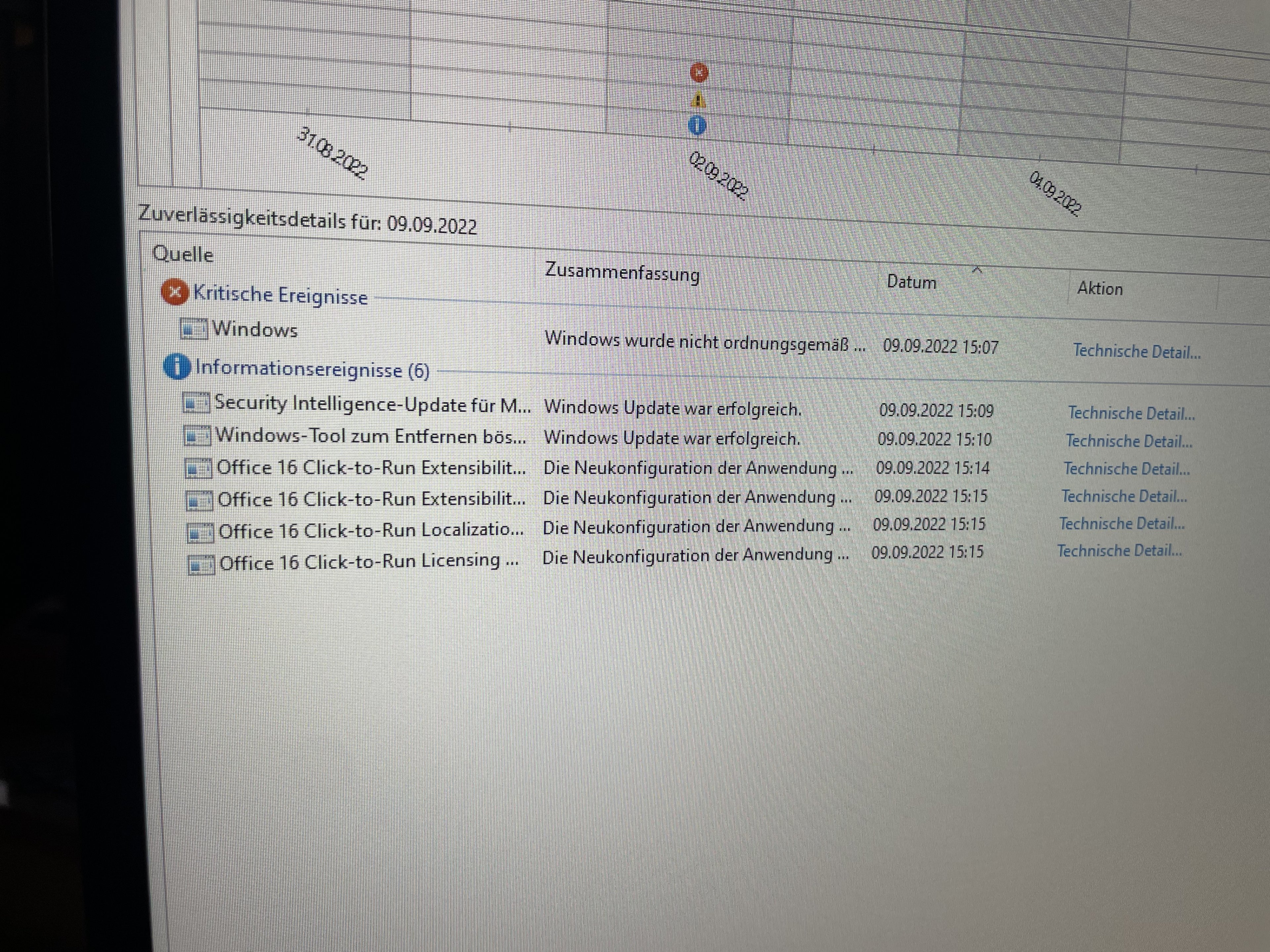

Gibt es Test oder ähnliches die ich durchführen kann? Einstellungen die ich zurücksetzten kann, wenn der PC mal läuft? Gestern lief er für gut 10 Minuten, wo ich die Zeit hätte nutzen können.

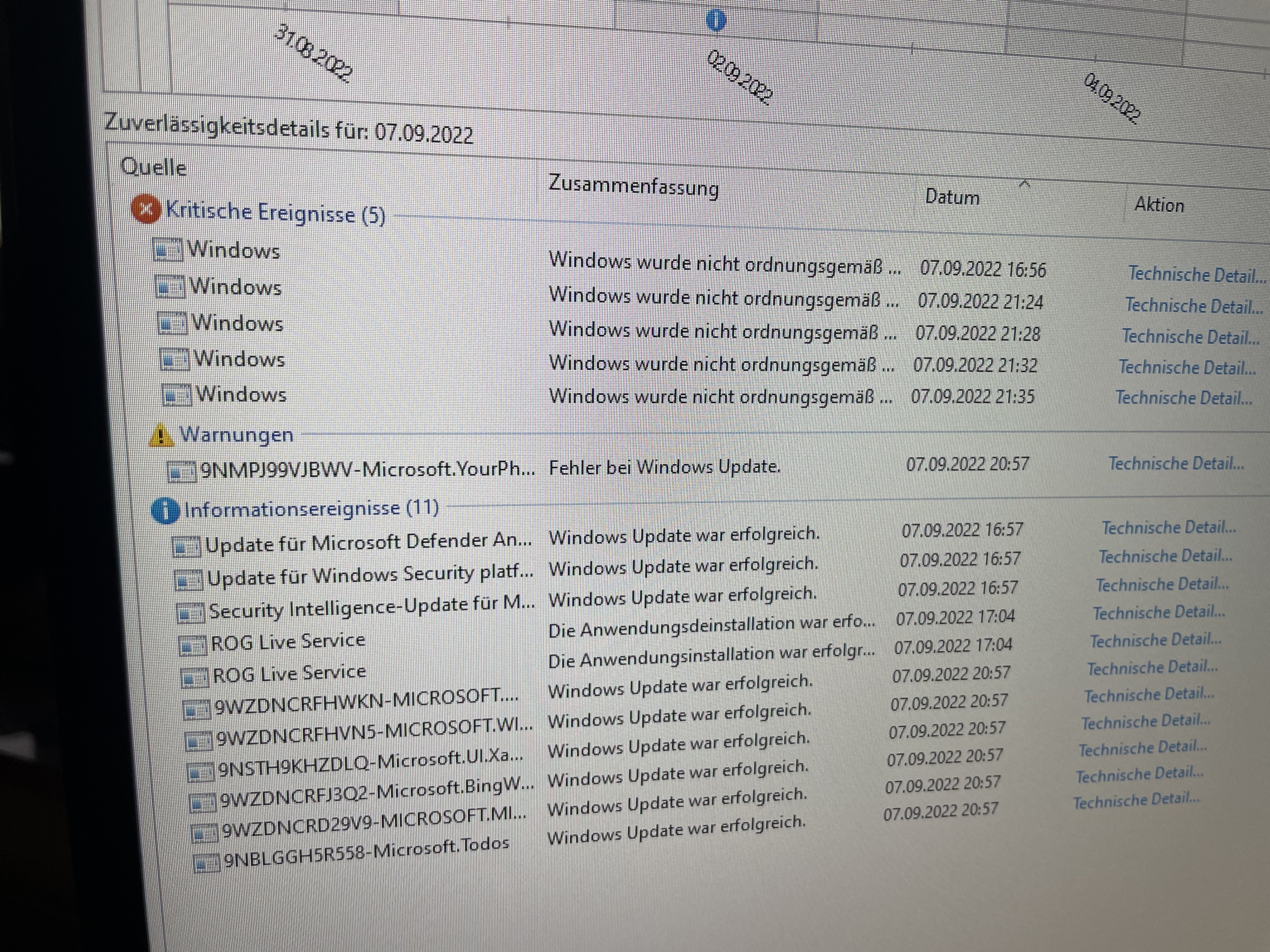

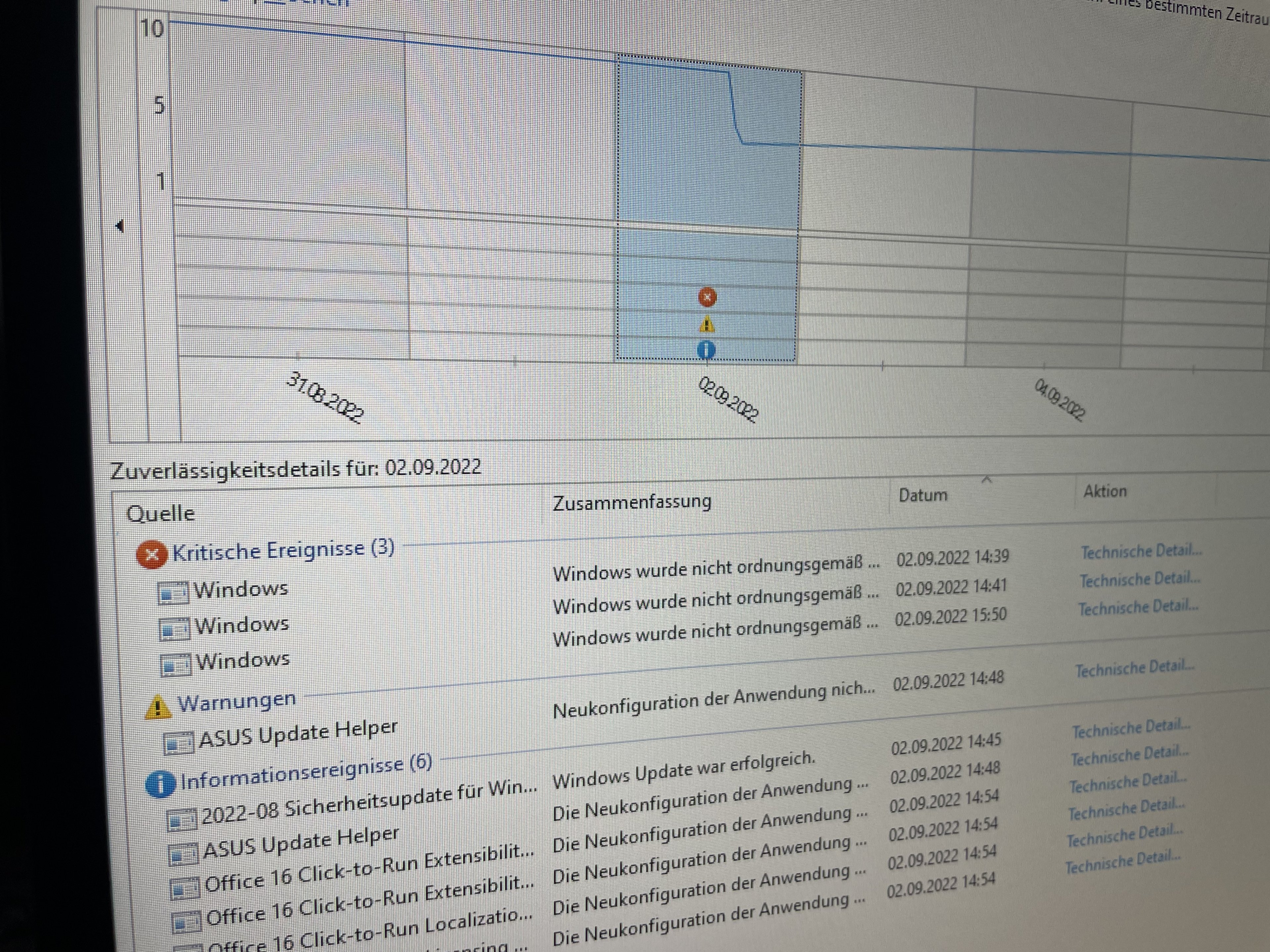

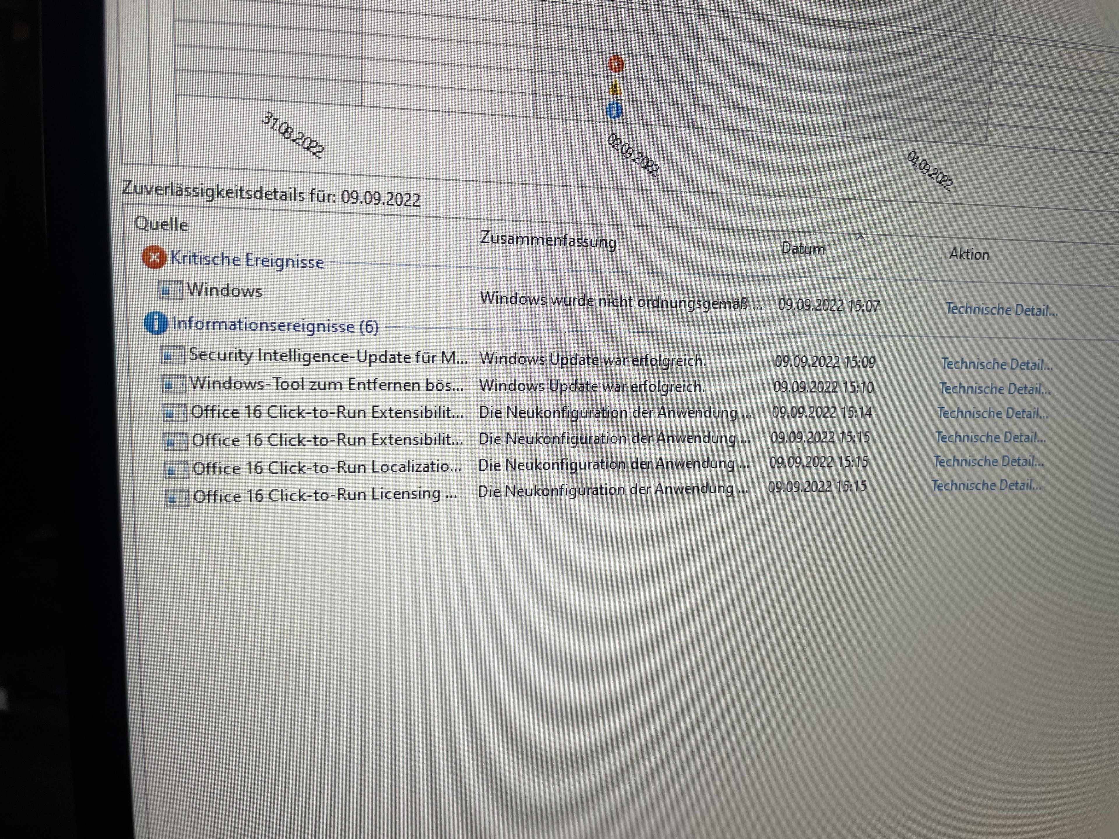

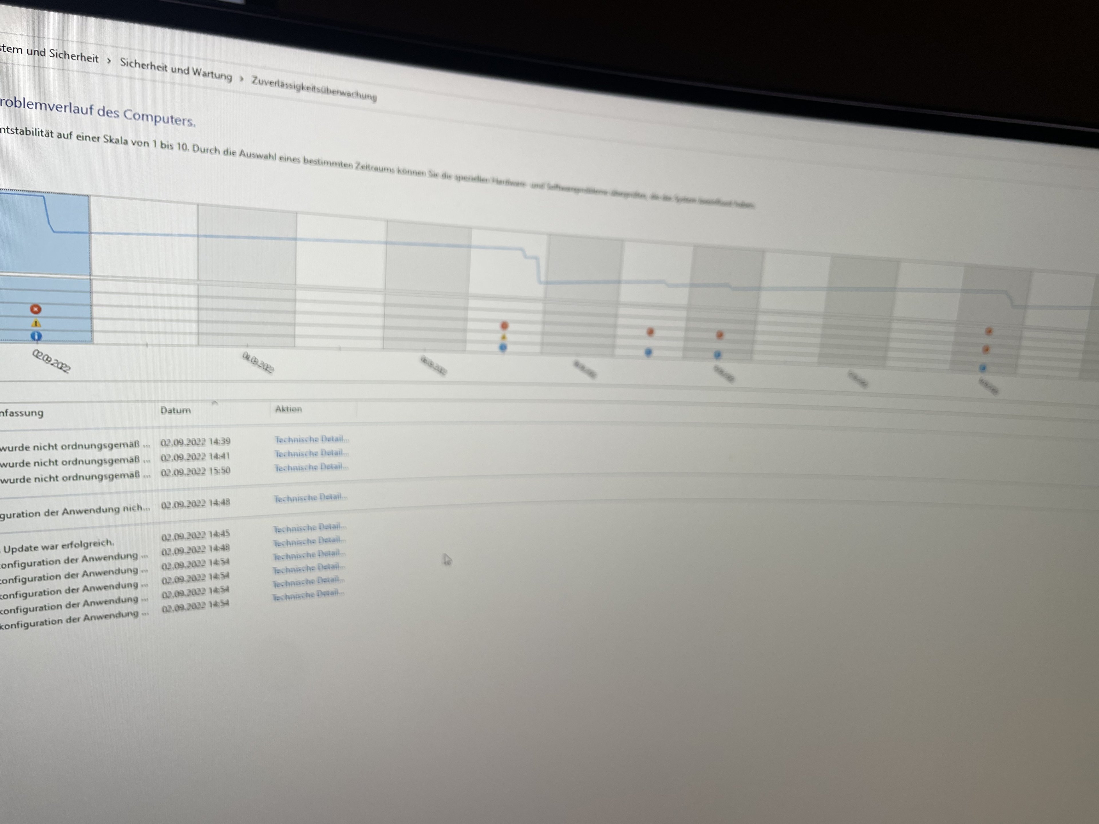

Anbei die der gewünschte verlauf

Kein Hardware Fehler im Zuverläßigkeitsverlauf.
Wie oben schon mal gesagt: "2 (3) separate Kabel nehmen vom Netzteil (PCIe) zur Grafikkarte".
Einzige Software die auffällt: " Asus Armoury Crate" - deinstallieren und schauen wie es sich verhält.
Ist deinstalliert. Dennoch tritt das Problem nach 5 bis 10 Minuten auf.
